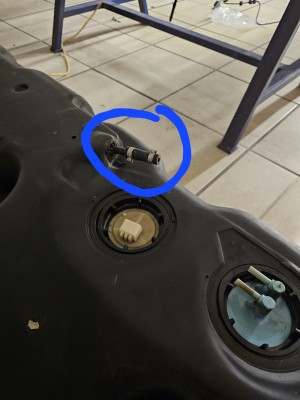

Re: 205 rallye de eavytools63
Bonsoir, j'aurais besoin de vos lumières
Quel est le retour et l'arrivée sur les deux tuyaux de la pompe?
Salut,
: mise à l'air du réservoir
La pompe je peux pas dire, sur td le diamètre est différent on peut pas se tromper…
