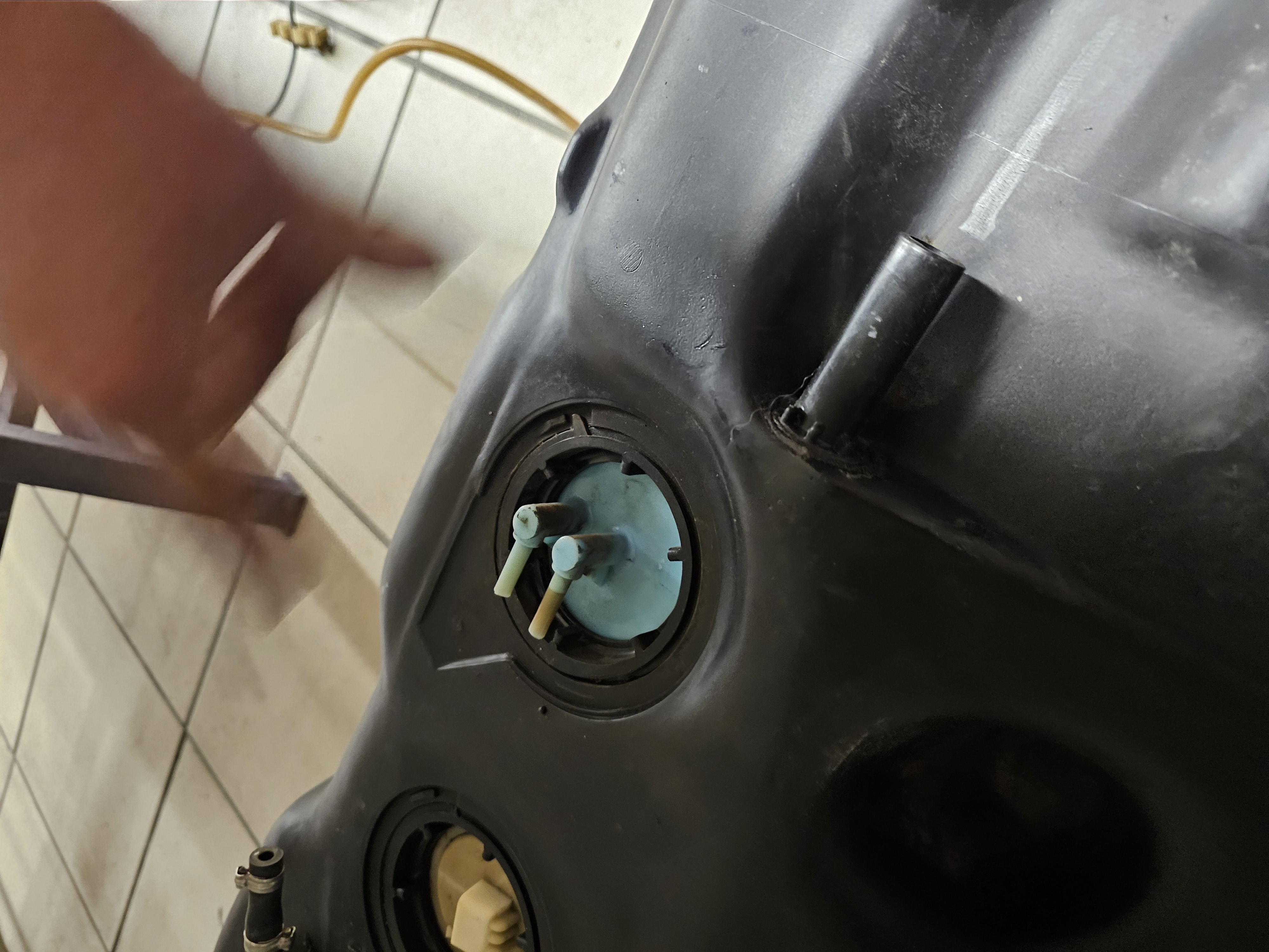

Bonsoir, j'aurais besoin de vos lumières
Quel est le retour et l'arrivée sur les deux tuyaux de la pompe?

- da-maye
- Messages : 642
- Enregistré le : 01 juil. 2015, 22:43
- Localisation : 53
- Has thanked : 149 times
- Been thanked : 52 times
Re: 205 rallye de eavytools63
Salut,
: mise à l'air du réservoir
La pompe je peux pas dire, sur td le diamètre est différent on peut pas se tromper…
