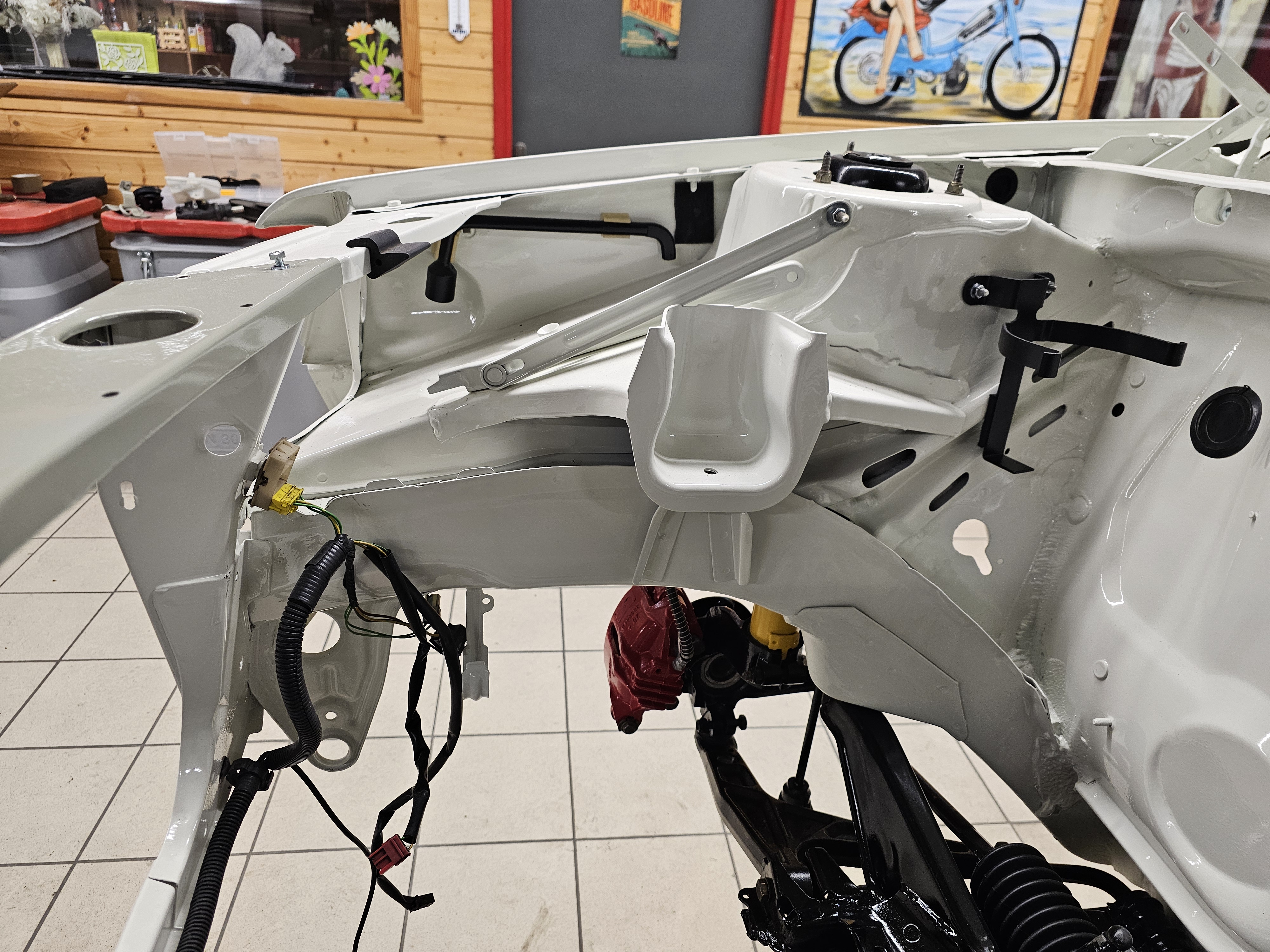

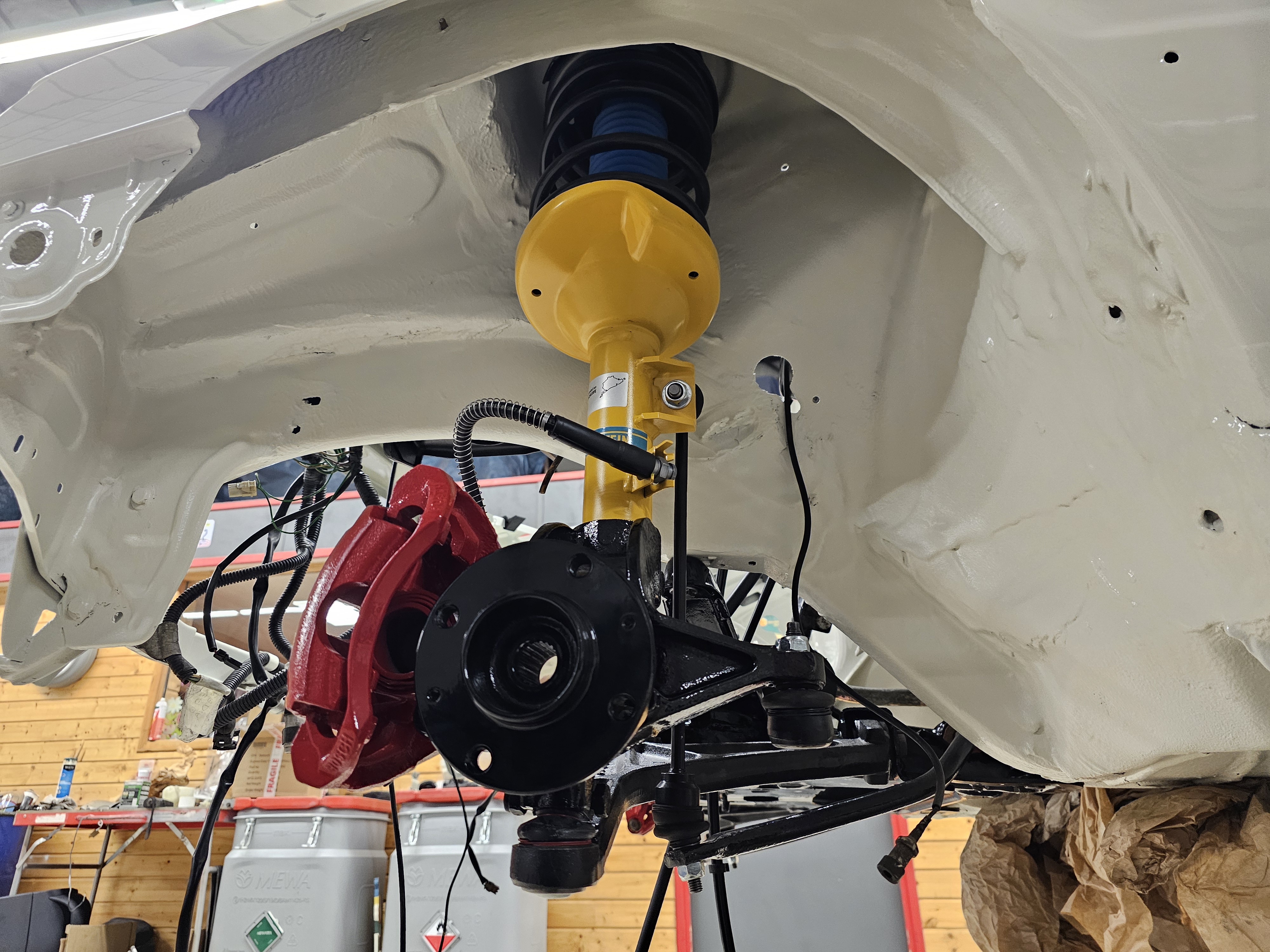

Re: 205 rallye de eavytools63
Voilà, tout cela est enfin monté, enfin presque, la BV je ne me suis pas encor penché dessus. Ni le moteur d'ailleurs...
Pour les tambours, j'ai utilisé ma peinture qui me resté du carter d'huile...ça fait un peut trop brillant à mon goût je pense acheter de la mate ou satinée.
Je dois aussi peindre le carter moteur, et je me demande! Est ce que certains ont peinds leur culasse? Si oui est ce que çela tient bien?

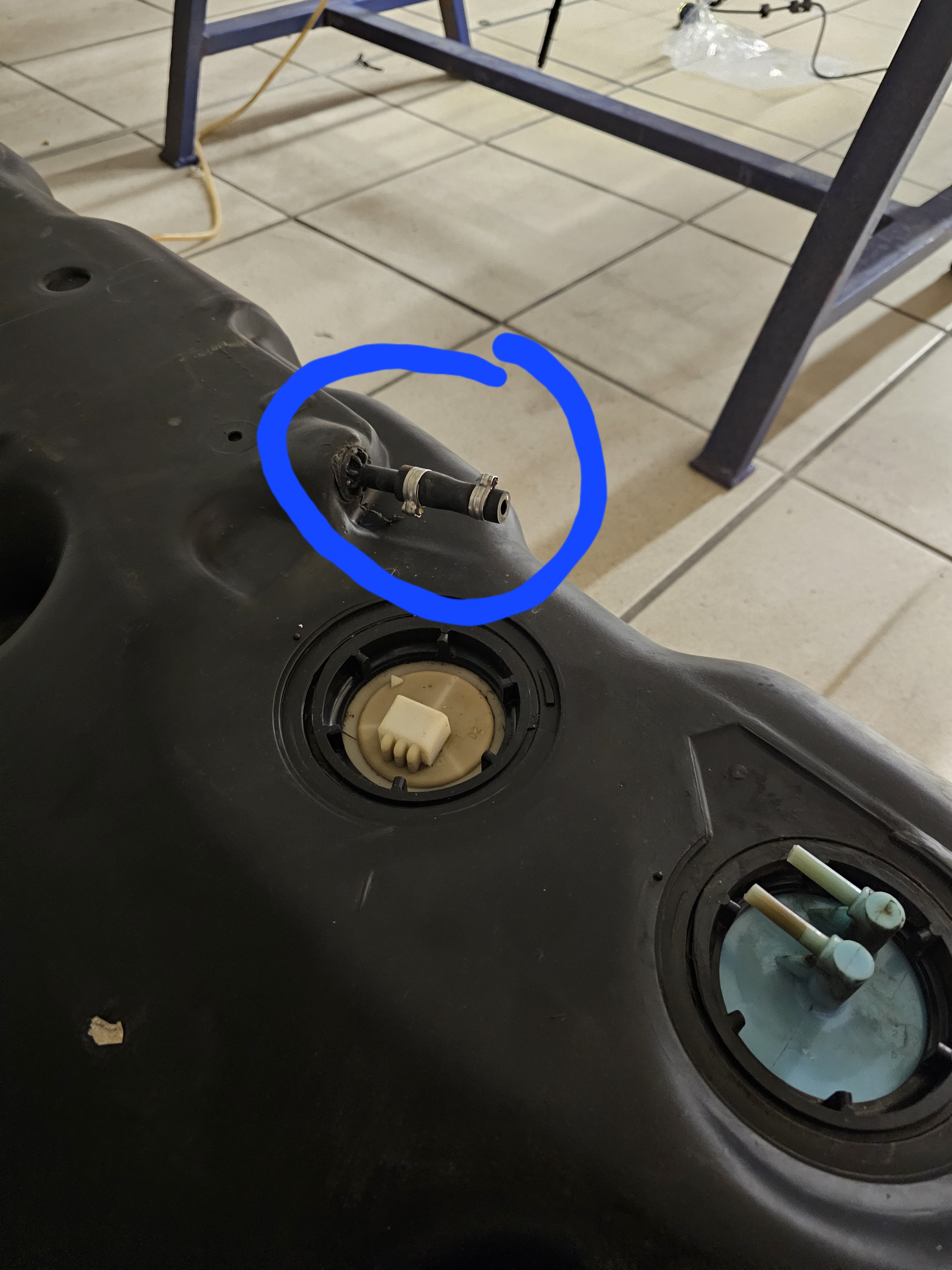

Bonsoir, j'aurais besoin de vos lumières
Quel est le retour et l'arrivée sur les deux tuyaux de la pompe?
Salut,
: mise à l'air du réservoir
La pompe je peux pas dire, sur td le diamètre est différent on peut pas se tromper…
