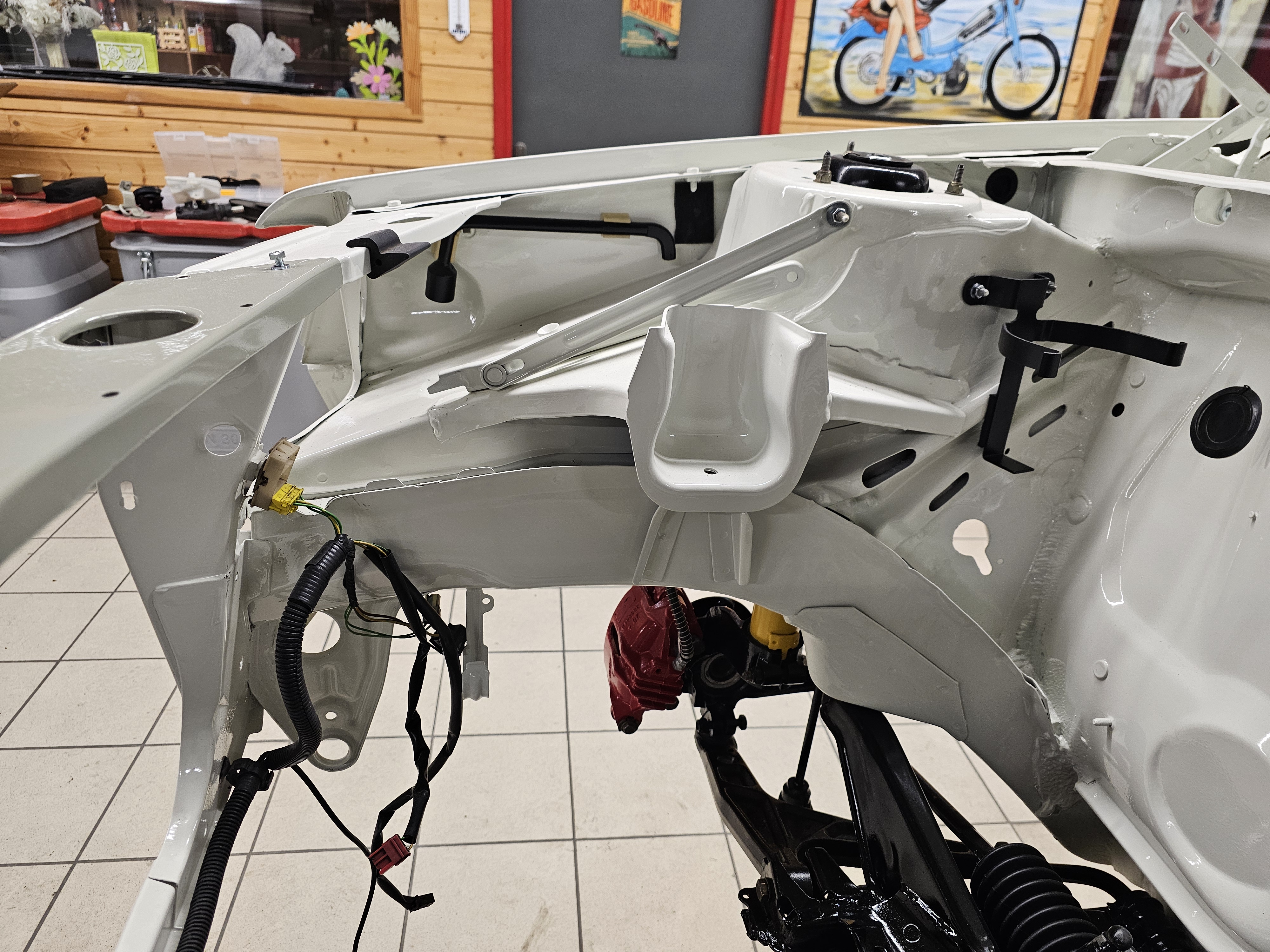

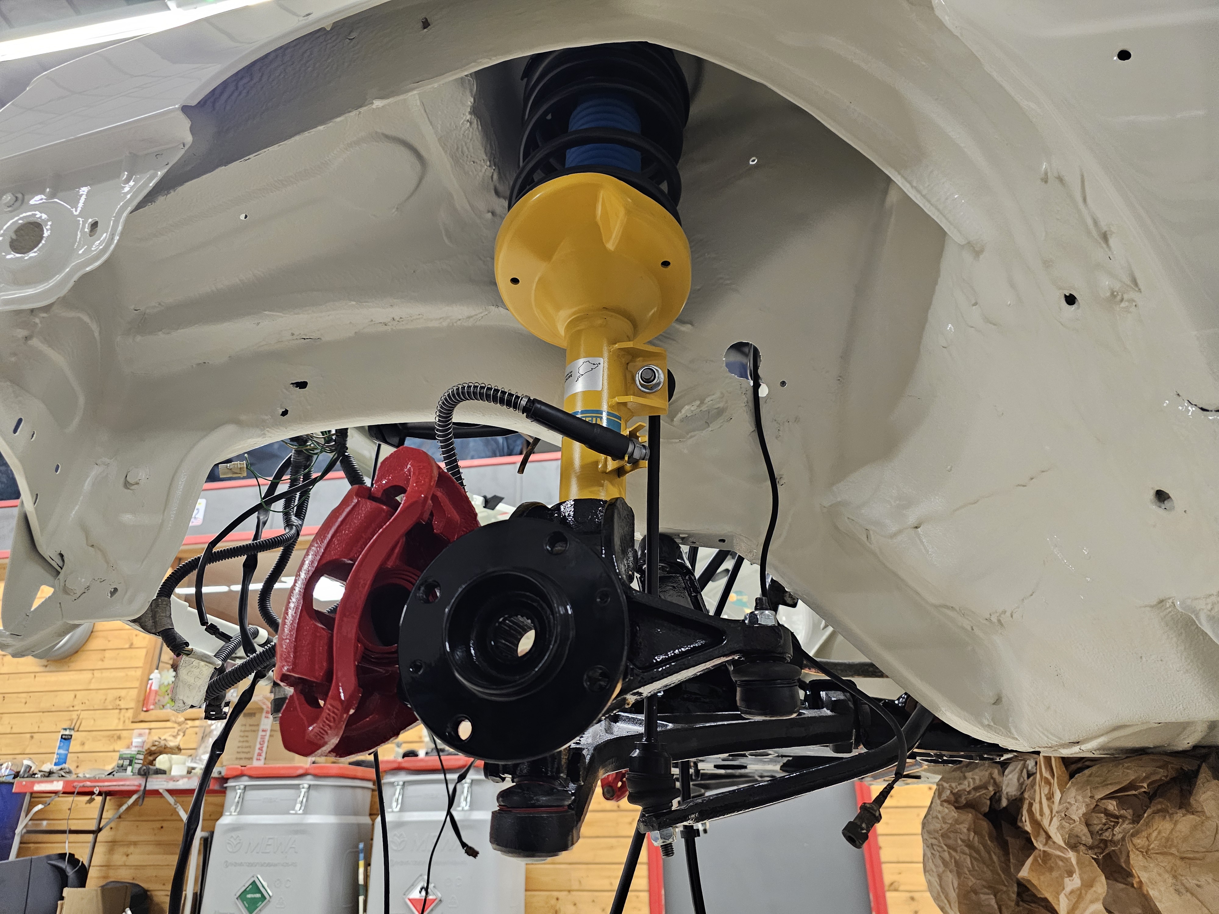

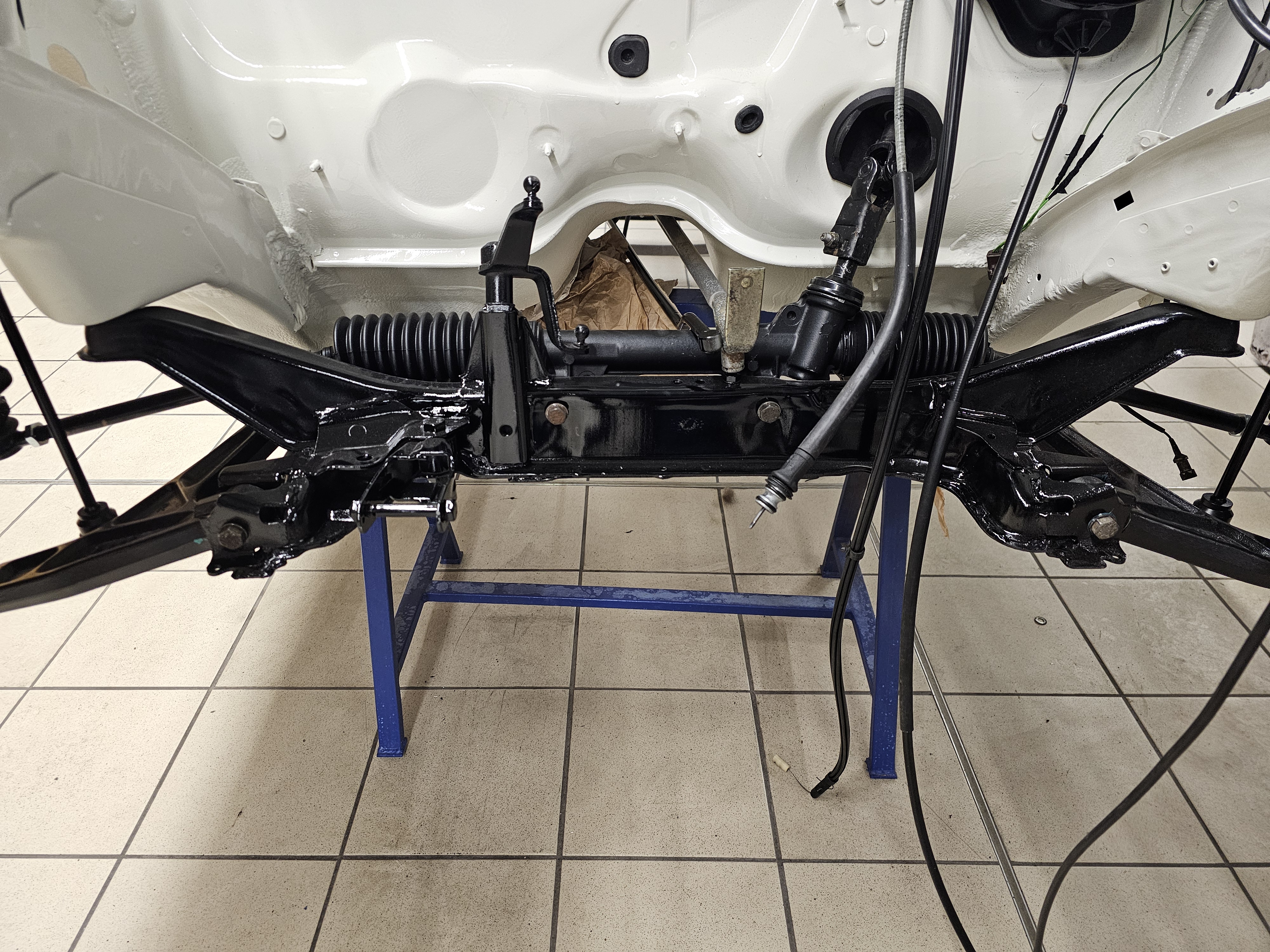

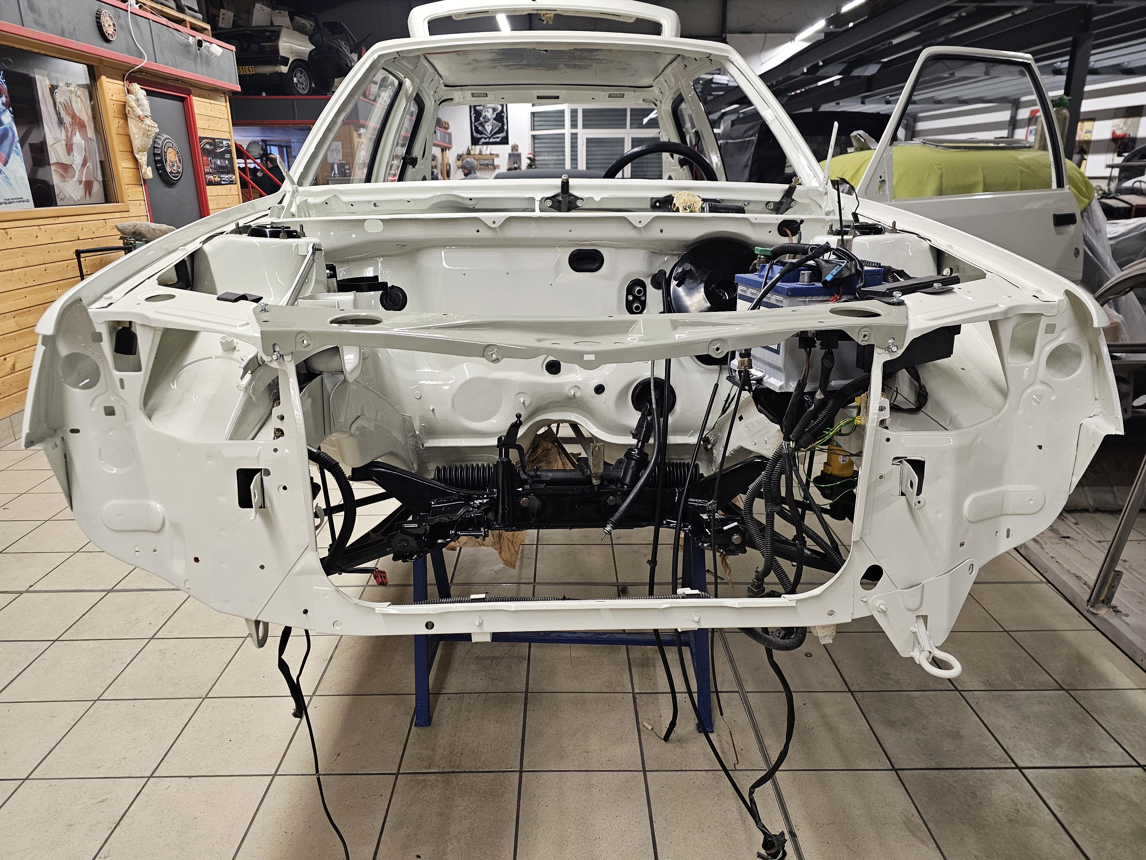

Voilà, tout cela est enfin monté, enfin presque, la BV je ne me suis pas encor penché dessus. Ni le moteur d'ailleurs...
Pour les tambours, j'ai utilisé ma peinture qui me resté du carter d'huile...ça fait un peut trop brillant à mon goût je pense acheter de la mate ou satinée.
Je dois aussi peindre le carter moteur, et je me demande! Est ce que certains ont peinds leur culasse? Si oui est ce que çela tient bien?

Sacré boulot. Tu t'es fixé quelle échéance pour tout remonter ?

Je ne me suis pas donné de timing, mais je sais déjà que je ne pourrais pas venir à la concentre cette année.
Ou alors je remonte le moteur d'origine.
Là je vais essayer de prendre mes jeux vilebrequin et essayer de faire mon RV. J'aimerais arriver à préparer au mieux mon deuxième moteur qui viendra dans la rallye quelques années le temps de refaire celui d'origine tranquillement à temps perdu.
Mais voilà, mes carters étaient au chaud dans la maison alors que le vilo était dans le garage à +2 degrés....
Du coup je vais attendre 2 heures histoire qu'il se réchauffe un peu et que cette différence de température ne me joue pas de vilains tours.

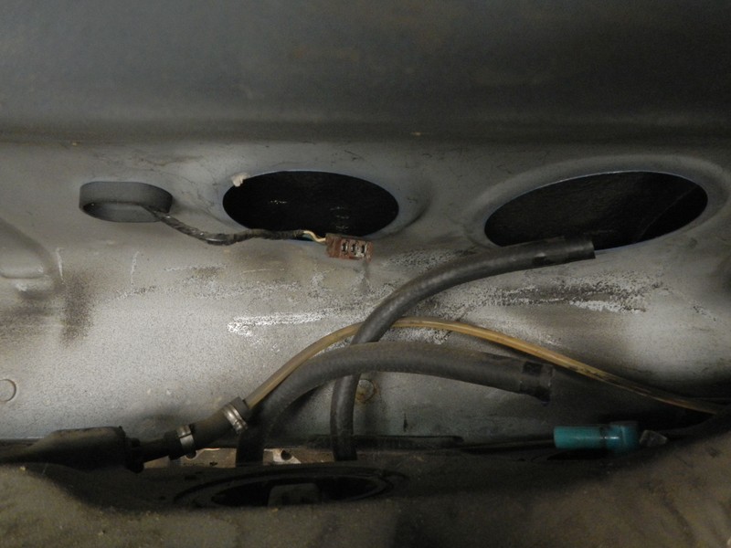

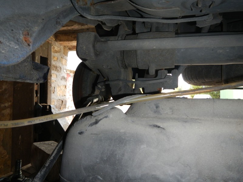

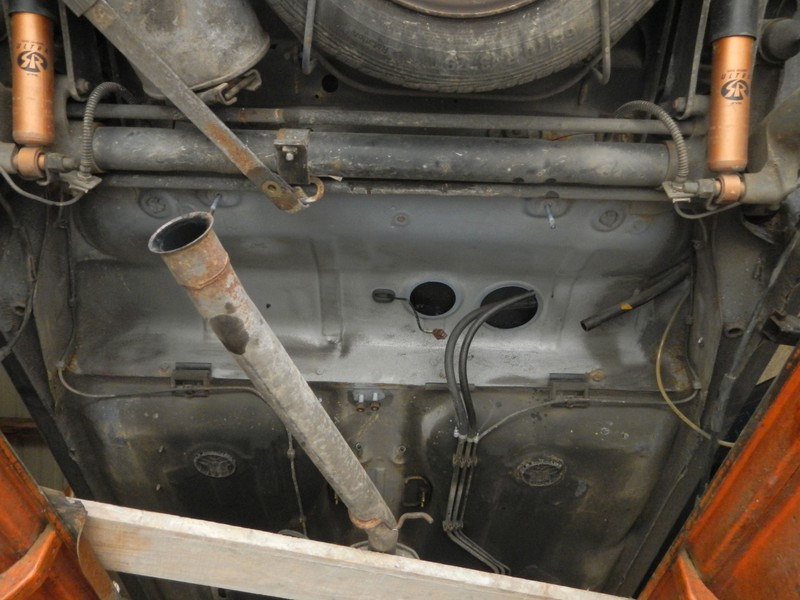

Bonsoir, j'aurais besoin de vos lumières
Quel est le retour et l'arrivée sur les deux tuyaux de la pompe?

Tu vas avoir ta réponse en le démontant, il suffit de dévisser le gros écrou. Attention, il peut être un peu récalcitrant.eavytools63 a écrit : 23 janv. 2024, 19:14 Bonsoir, j'aurais besoin de vos lumières
Pour le gros et petit tuyau, ça se branche dans le passage de roue

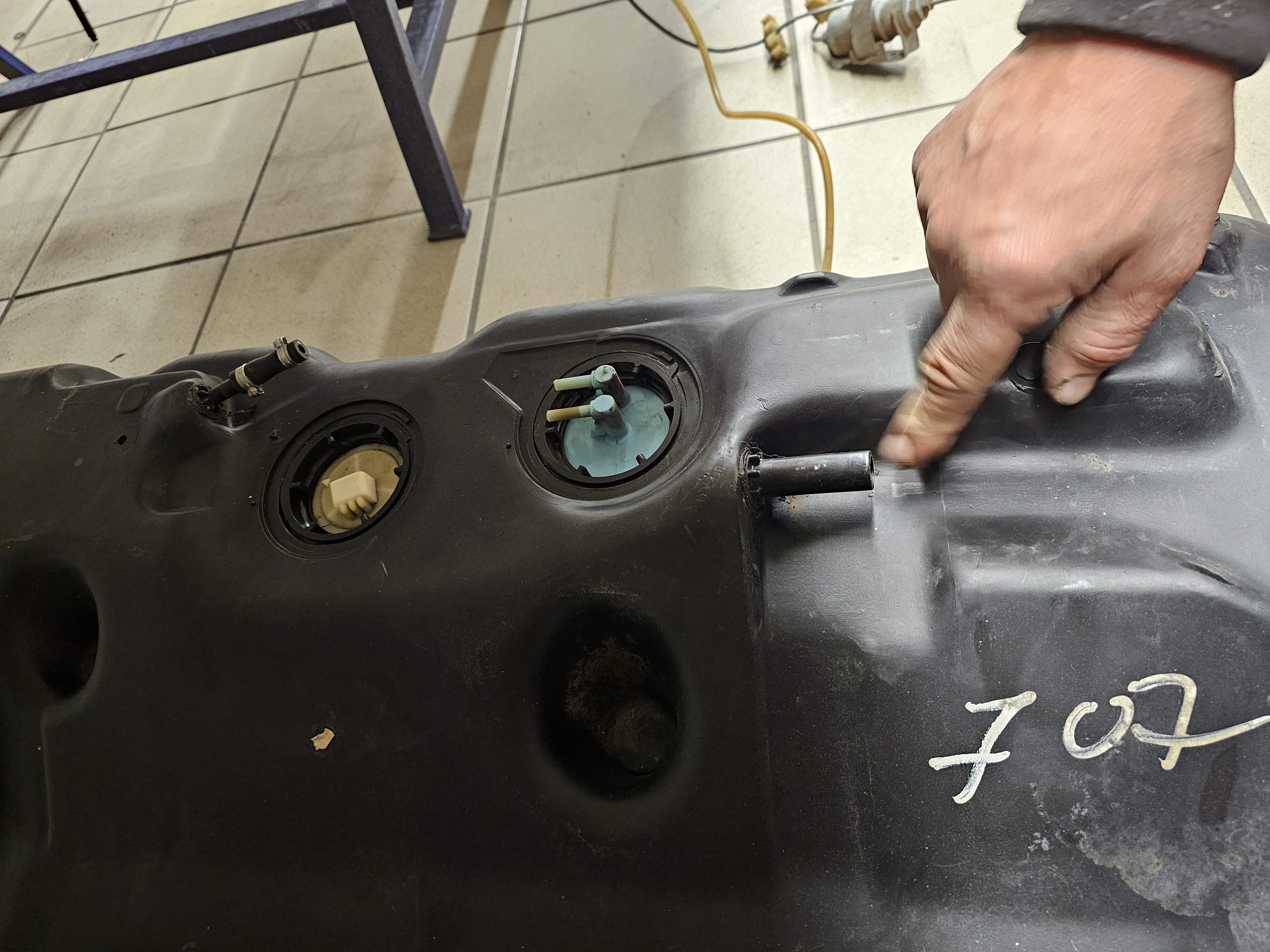

Re: 205 rallye de eavytools63

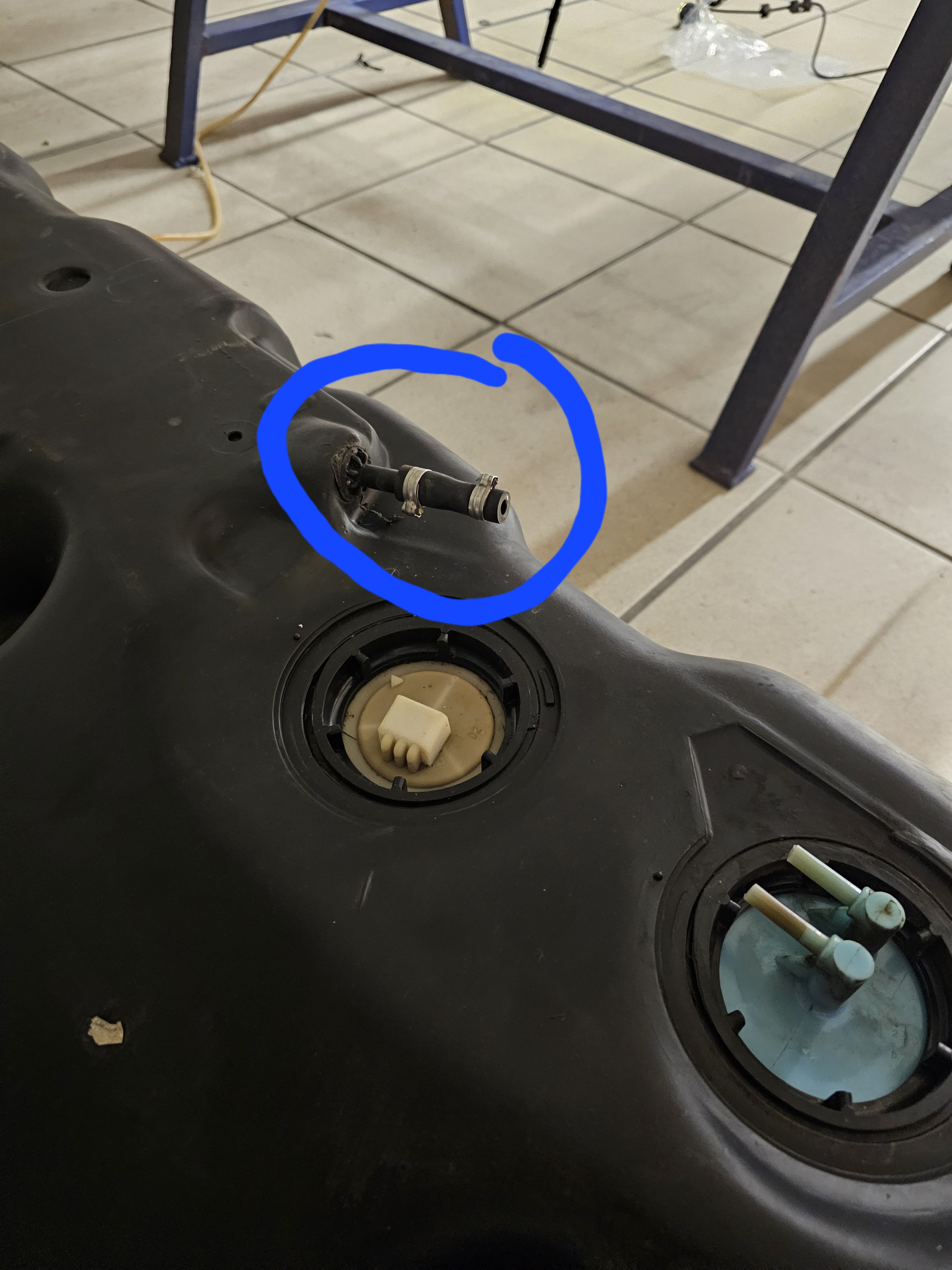

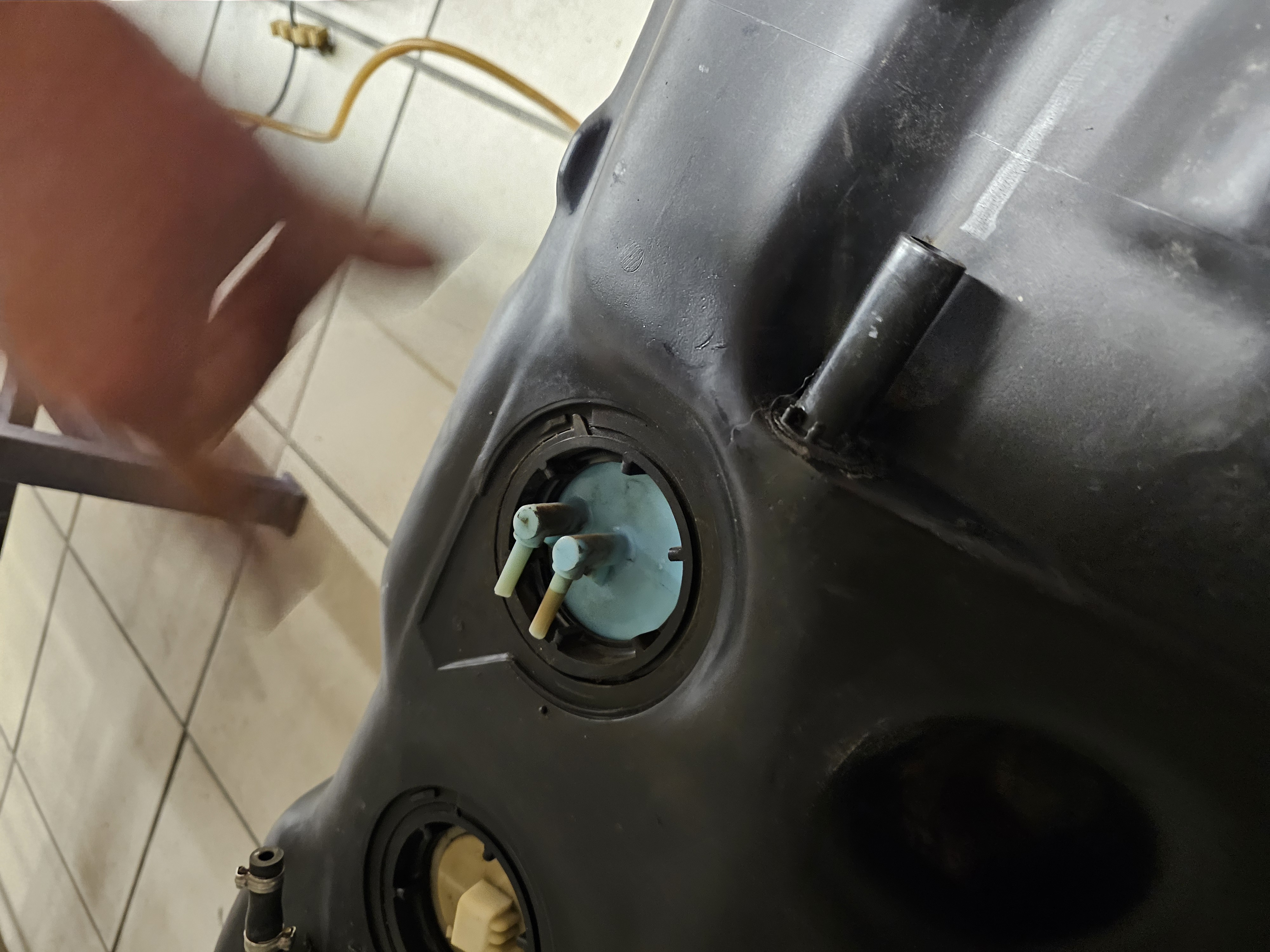

Bonjour,
Quelqu'un sait si l'on peut retrouver cet obturateur?
Je ne le voie même pas sur Peugeot box
Merci pour votre aide
Je vais faire ça. Par contre on est bien d'accord il n'y a rien qui passe dans celui de gauche? Car celui d'origine était troué
