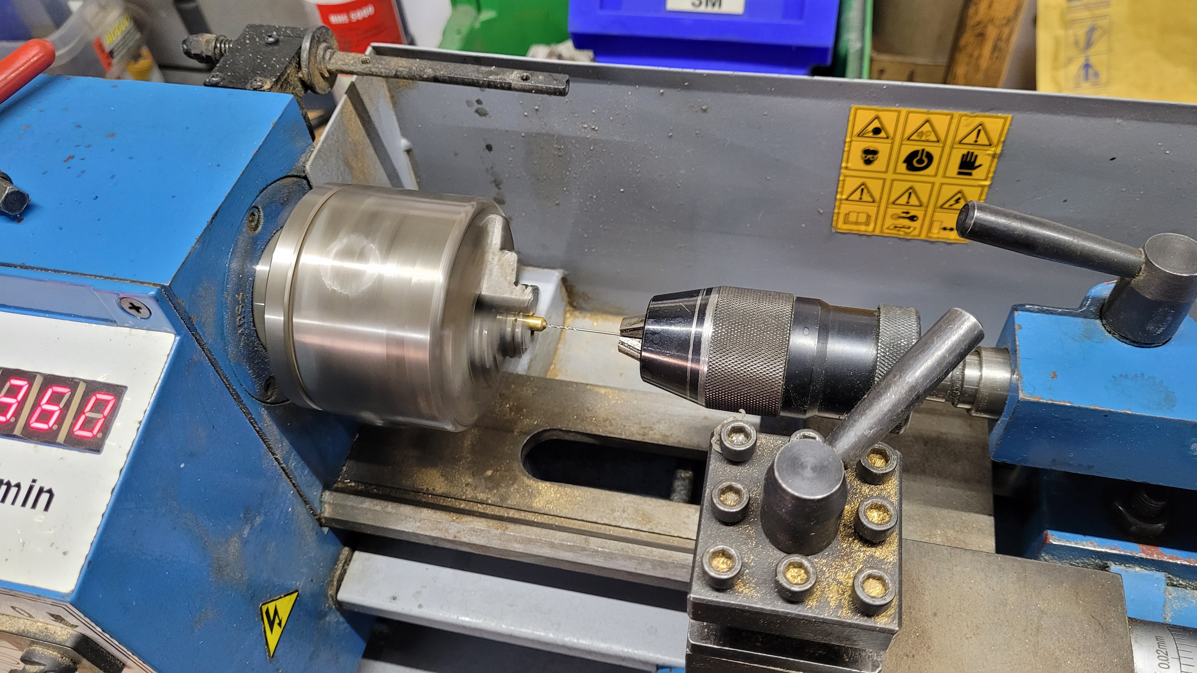

Bon bah c'est parti !
Vu la difficulté et le prix pour avoir d'aussi gros gicleurs facilement, j'ai préféré les realeser
ludo978
Messages : 70
Enregistré le : 26 janv. 2016, 15:30
Localisation : Houdan / Anet
Been thanked : 3 times
Re: E85 Le TU24 à l'éthanol
Message par ludo978 »
Bon eh bien de mon côté c'est fait !
La tite 205 est à l'ethanol. La conversion s'est faite d'une facilité déconcertante..
Pour ceux qui voudront franchir le cap voici le avant après :
Gicleurs ralenti : avant 65 après 85 puis 1.00 (repercé)
Gicleur de reprise : avant 35 après 45 (acheté)
Gicleur principal : avant 150 après 190 (repercé)
Jet d'air principal : avant 190 après 180
Pour le repercage des gicleurs, je ne peux que vous conseiller fortement de le faire au tour car les cotes sont relativement très précises.
