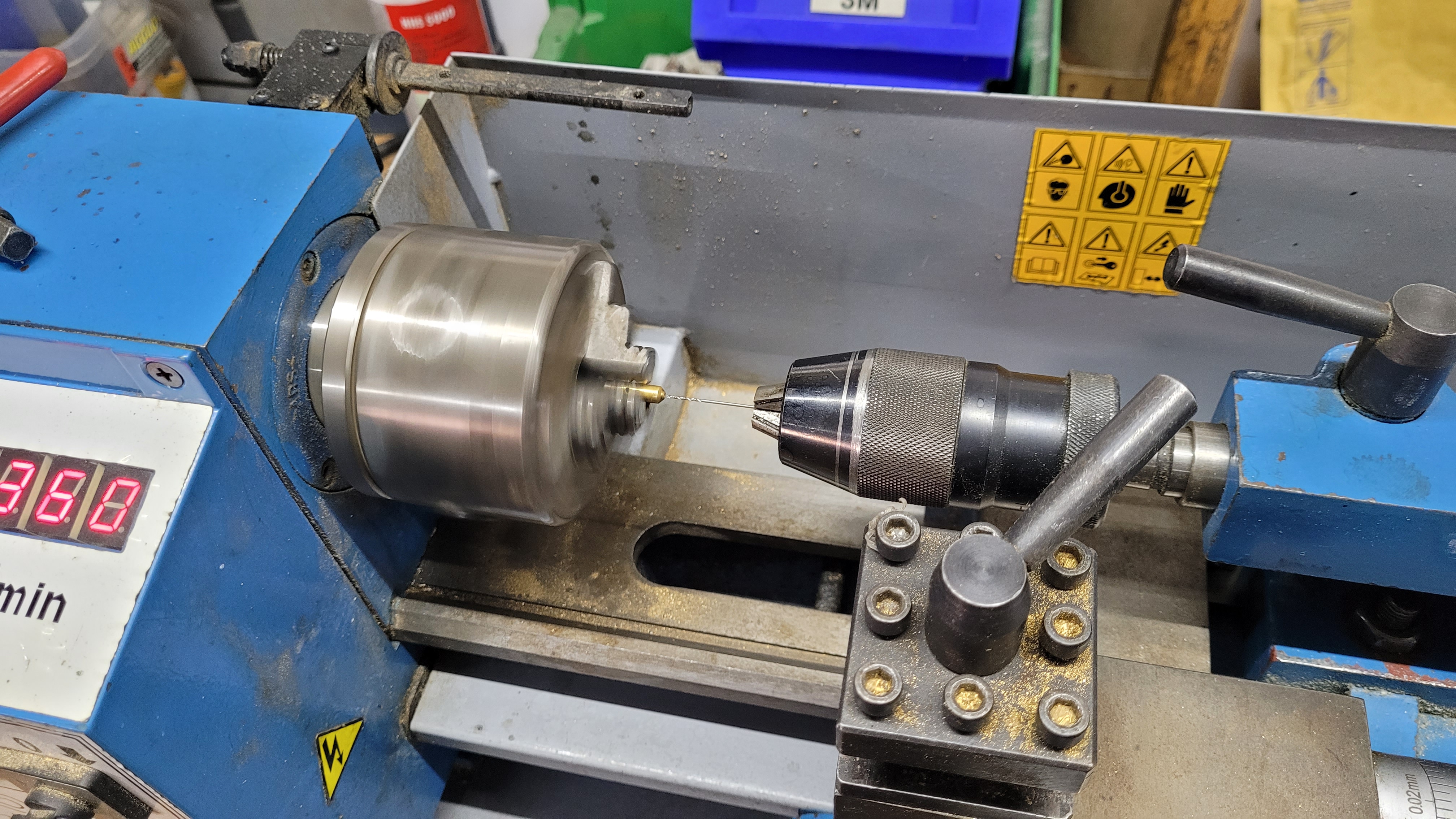

Vu la difficulté et le prix pour avoir d'aussi gros gicleurs facilement, j'ai préféré les realeser

Pour le repercage des gicleurs, je ne peux que vous conseiller fortement de le faire au tour car les cotes sont relativement très précises.
