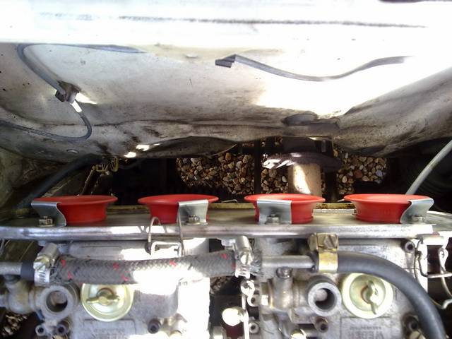

Suite à de nombreux deboire avec mes cornets qui se sauvaient dans la boite à air creant des perturbations.
J'ai écumé le forum, internet et differentes idées à droite et à gauche et finalement j'ai opté pour une solution que je voulais vous faire partagé.

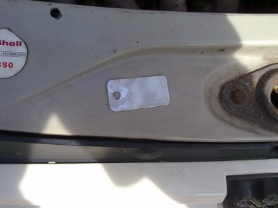

J'ai fabriqué des petites plaques en clinquant de 5 cm x 3 cm avec un trou de 6,5 :
Et voila le resultat, pour le moment, j'en ai mis 4 mais j'en ai fait 4 autres pour les fixations sous les cornets au cas où :
Dites moi ce que vous en pensez et de mon coté je vous dirais la tenue dans le temps.

Je suis d'accord mais j'en avais marre de doubler puis de ne plus pouvoir avancé car au moins un des cornets s'est sauvé. :crying:

le probleme c'est surtout que j'en perd au moins à chaque coup et qu'au moins un des deux va se collar par dessus un autre.
Et puis mes cornets sont fatigués, les ergots en plastiques sont usés :(
