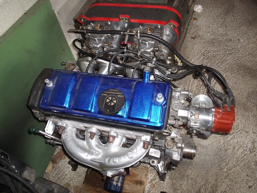

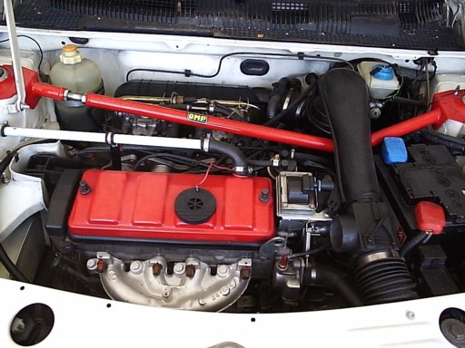

Re: collecteur d'échappement 1300/1400
c'est surtout qu'il y a 2 modèles (interchangeables) sur les 205antoine78 a écrit :donc même chose chez Citroën alors? compatibilité entre AX 1300 et 1400... ?
par contre les collecteurs d'AX Sport et de 205 Rallye sont différents à ma connaissance, mais peut-être me trompe-je
Avant 91= identique AX et reste de la gamme
Après 91= présence de 4 piquages pour analyseur de gaz
Sur les photos: cache rouge: après 91
cache bleu: avant 91
Ah oui il y a cette "évo" avec les piquages de réglage au gaz psur les moteurs phase 2...
Ca ne change rien sauf si tu as de quoi t'en servir !
