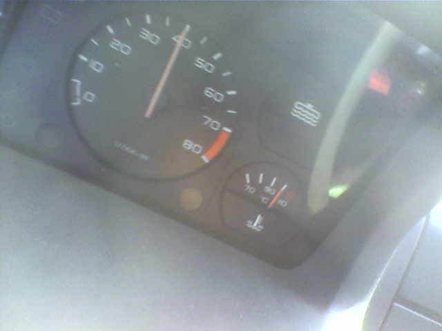

salut a tous le sujet a deja etais abordé
est ce que d'autre rallye chauf autant que la mienne
sa c'est sa temperature de croisiere
a priori 1ere vitesse 98 ° ET 2eme 102°
je trouve sa enorme

100°? non c est rien la 205 GT du garage chauffe pareil sur le combiné peu etre un defaut de l aiguille qui est tordue... ;)

rico2004
Messages : 175
Enregistré le : 14 déc. 2004, 08:19
Localisation : Poitiers 86
Message par rico2004 »
Oliive a écrit :oui pour les coup de chaud, mais là c'est ça température de croissière... y'a une c***** dans le circuit :mrgreen:
j'ai tout verifié le ventillateur fonctionne bien.
j'ai verifié au thermometre infrarouge la premiere vitesse se declenche au environ de 96° et la deuxieme 101°
le thermostat est neuf .
j'ai egalement un bouton de marche forcé du ventillateur mais sa ne change en rien la temperateur, car j'ai bien l'impresion que c'est le thermostat qui s'ouvre au environ des 96° donc par consequent le moteur et tjrs au moins a 96 °
on m'a dit que c'etais normal que sur c'est voiture il y avait une sonde haute, mais bon je voulais m'en assurer.
a priori c'est n'est pas le cas de tous le monde a voir si je modifie mon thermostat et ma sonde de temperautre.

et tu as verifié la concordance entre le mano et le thermo. IR?
je crois pas dire une connerie en disant que quand le thermostat s'ouvre, la durite devient chaude :D pour voir à combien il s'ouvre ;)
sinon tu lui fais 2 petits trous dans la membrane ;)

Lilive a écrit : elle tourne aux alentours des 90/95°,
faudrait brancher un "vrai" mano pour être sûr de la lecture, parce que si l'aiguille est a peine tordue, ca fausse la lecture de beaucoup ;)
