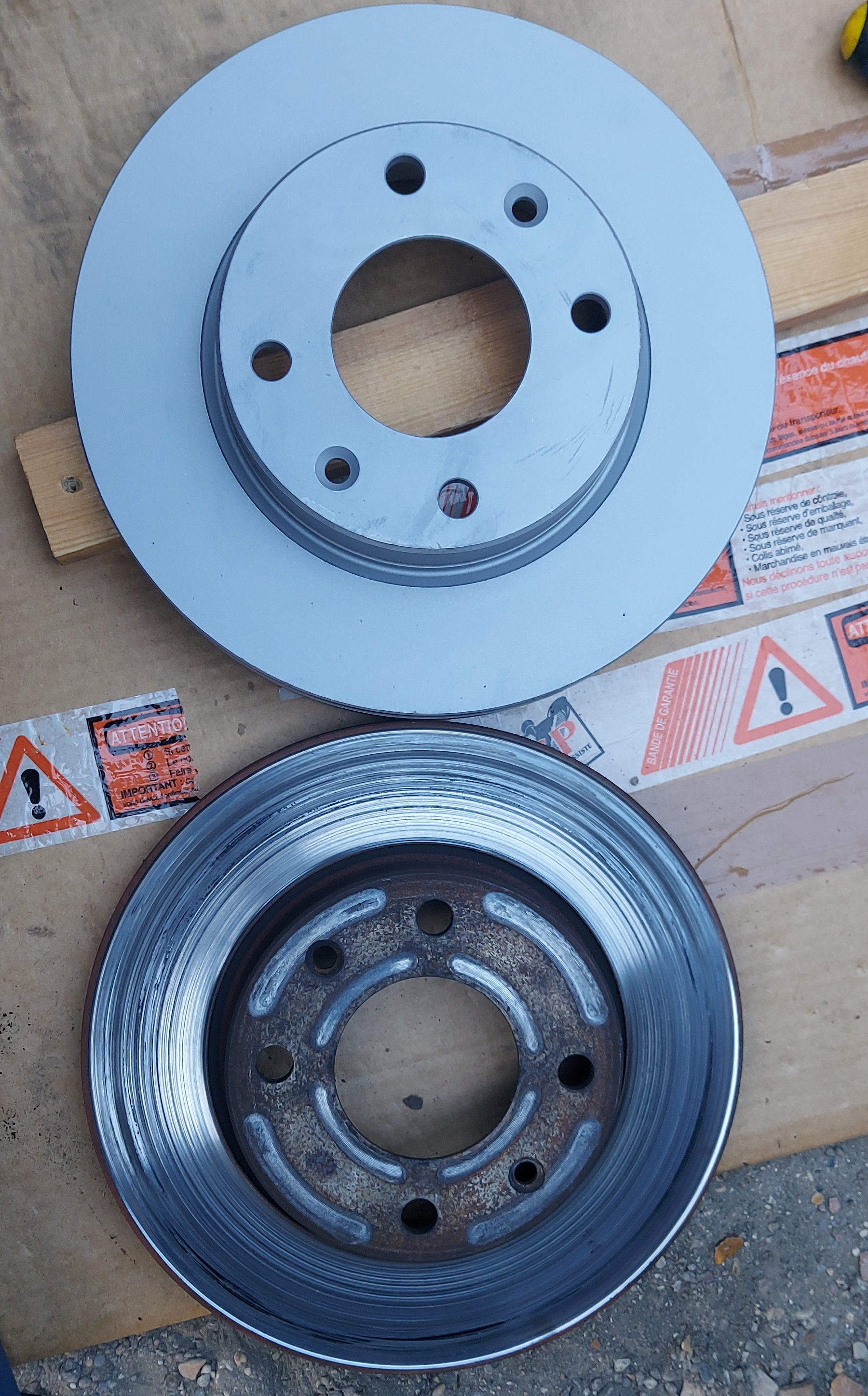

Mais je ne suis pas qu'un branque, après Montlhéry et avant Magny Cours, j'ai remplacé disques et plaquettes. C'est fou, ce n'était pas usé à proprement parler, mais sur la dernière session de Montlhéry ça grognait, et ça fait quelques années que je vous dit que mes disques sont littéralement rayés
