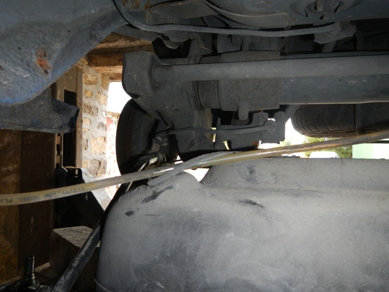

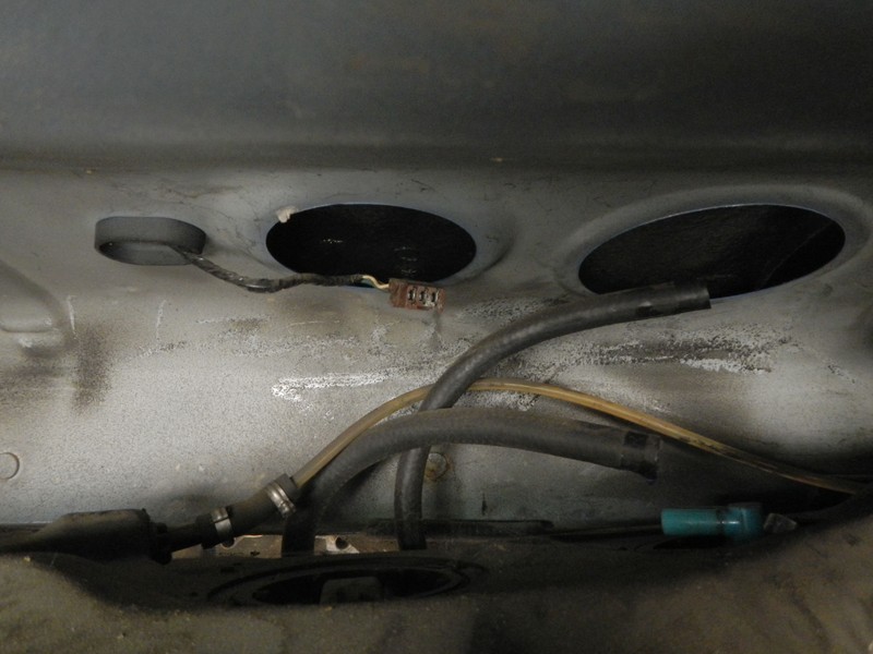

Alors me concernant, suite a une mésaventure lors d'une concentre, un caillou envoyé par la roue AVG est venu taper sous le plancher au niveau du tuyau d'essence :mrgreen: et bien sur ça me là percé :lol: réparation de fortune j'ai pu rentrer :ok:
le tuyau transparent d'origine devient cassant comme du verre avec l'âge, je l'ai donc remplacé par du tuyau cuivre diamètre 6mm de chez tecracing
https://www.tec-racing.fr/tuyau-cuivre- ... -1853.html
c'est pas d'origine et je m'en fiche :mrgreen: ça fait le job et c'est certainement plus solide que le plastique

rallye 82 a écrit : 17 janv. 2024, 14:36 Alors me concernant, suite a une mésaventure lors d'une concentre, un caillou envoyé par la roue AVG est venu taper sous le plancher au niveau du tuyau d'essence :mrgreen: et bien sur ça me là percé :lol: réparation de fortune j'ai pu rentrer :ok:
Effectivement c'est tout de suite l'idée qui est venue en premier. Si je n'avais pas trouvé je serais parti la dessus.
Mais pour le coup je viens de trouver le tuyau en PTFE et je vais pouvoir rester sur un stil origine en bien plus performant

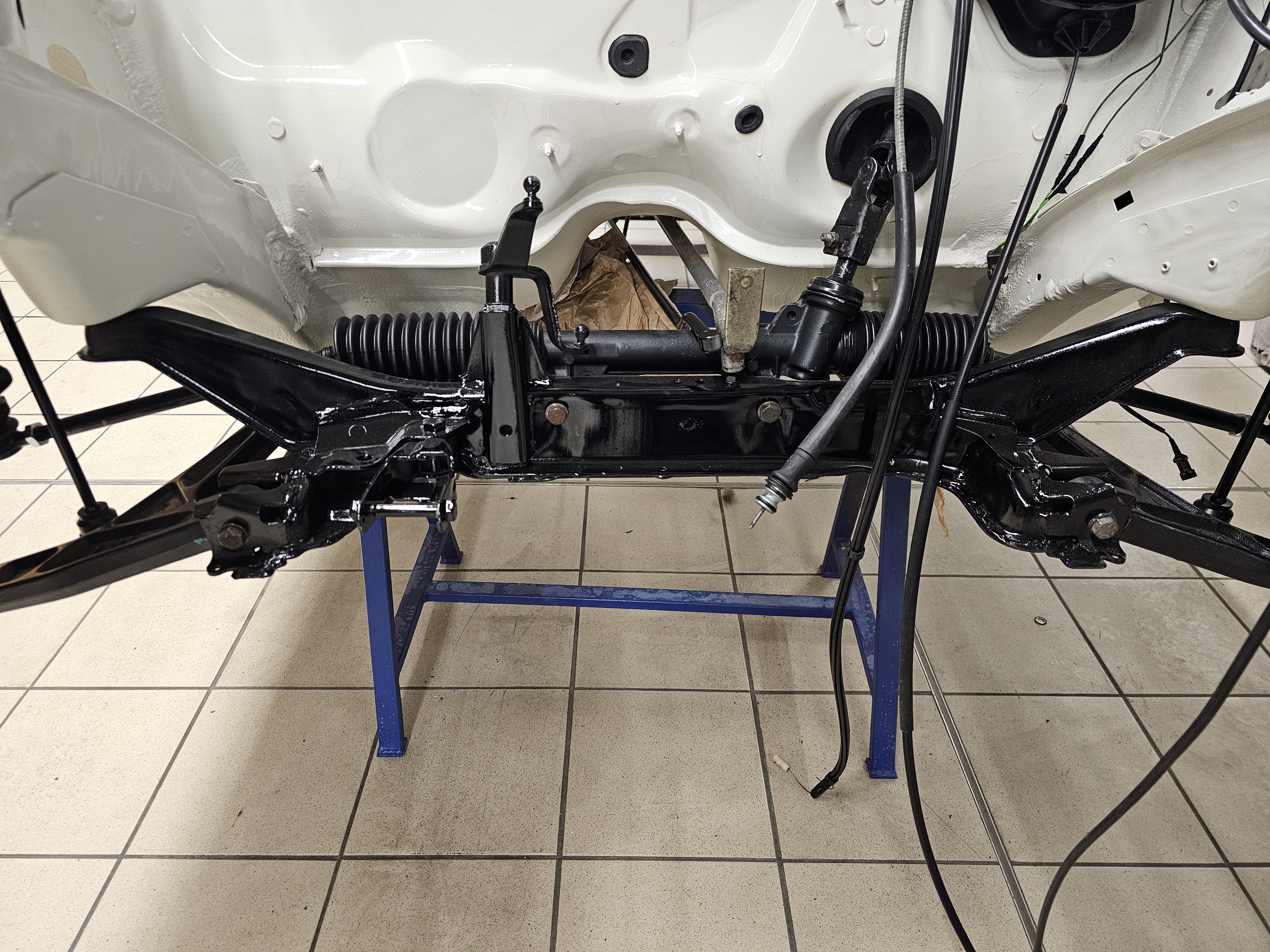

Voilà, tout cela est enfin monté, enfin presque, la BV je ne me suis pas encor penché dessus. Ni le moteur d'ailleurs...
Pour les tambours, j'ai utilisé ma peinture qui me resté du carter d'huile...ça fait un peut trop brillant à mon goût je pense acheter de la mate ou satinée.
Je dois aussi peindre le carter moteur, et je me demande! Est ce que certains ont peinds leur culasse? Si oui est ce que çela tient bien?

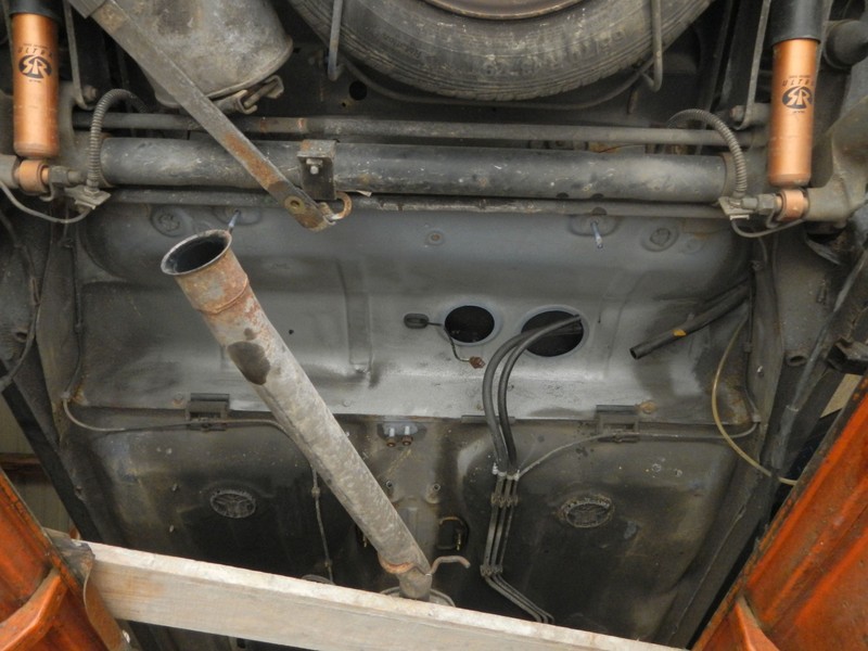

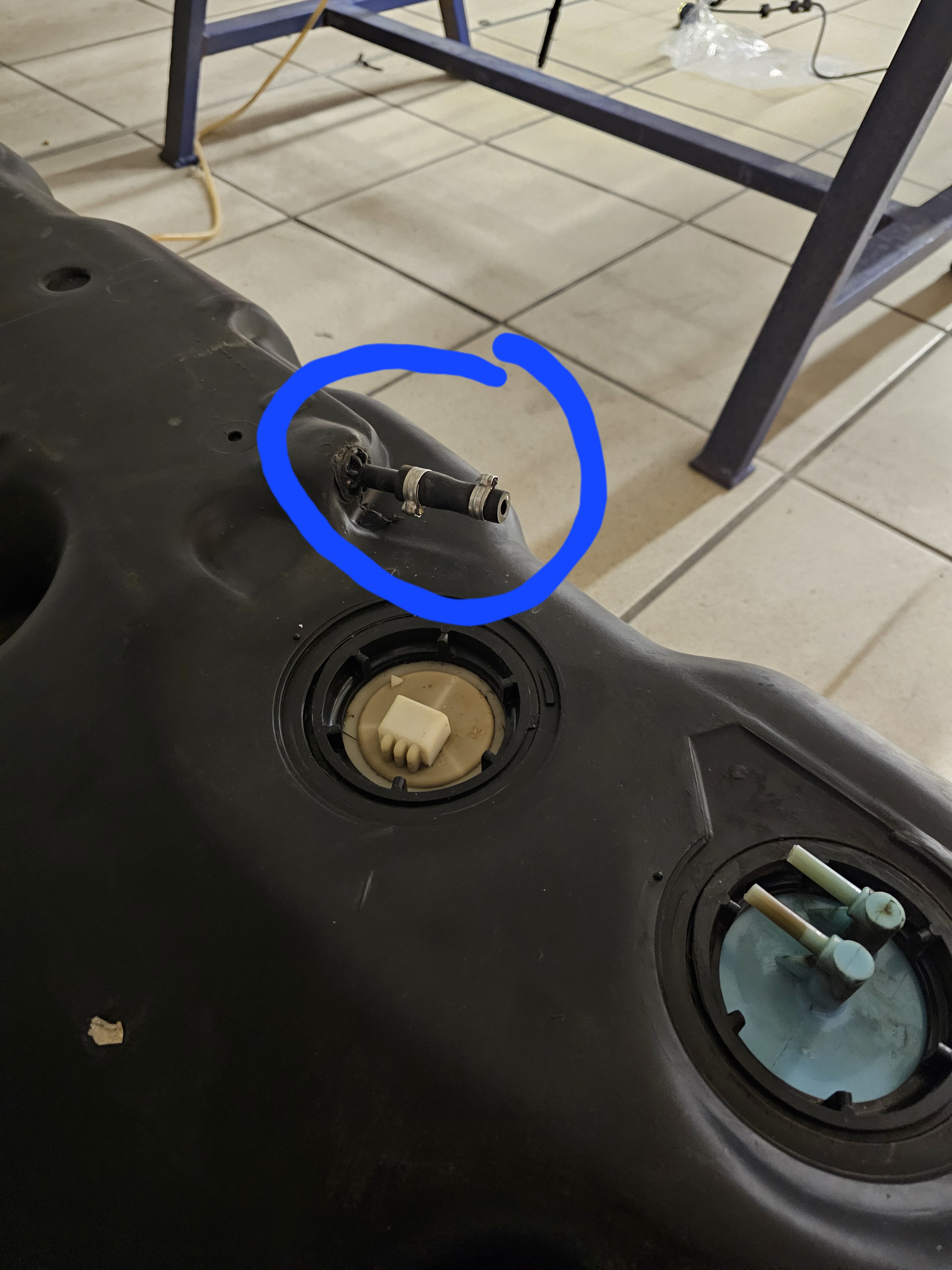

Bonsoir, j'aurais besoin de vos lumières
Quel est le retour et l'arrivée sur les deux tuyaux de la pompe?
eavytools63
Messages : 475
Enregistré le : 10 avr. 2012, 12:37
Localisation : AUVERGNE
Been thanked : 15 times
Re: 205 rallye de eavytools63
Message par eavytools63 »

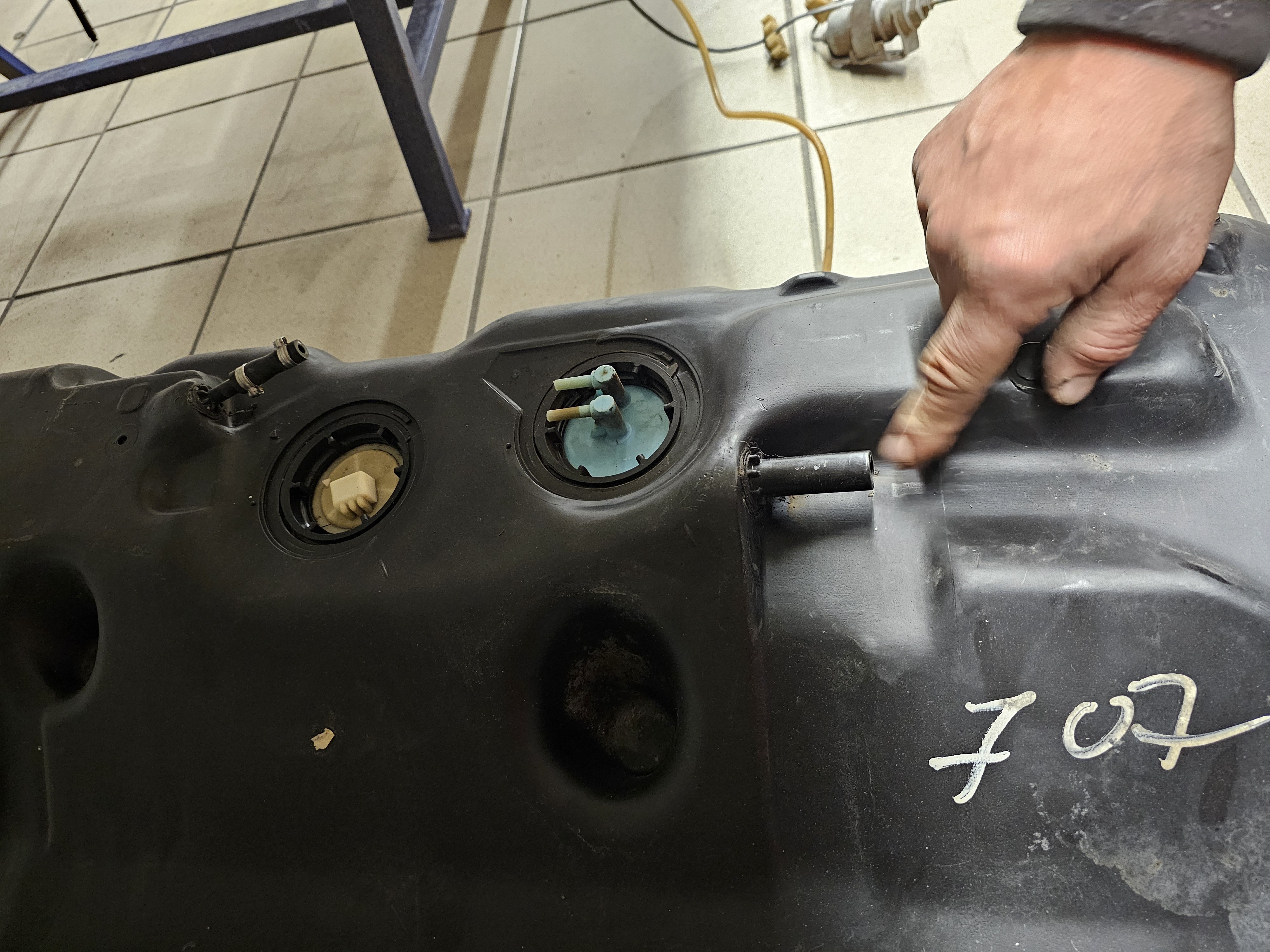

Et celui là va ou?
eavytools63
Messages : 475

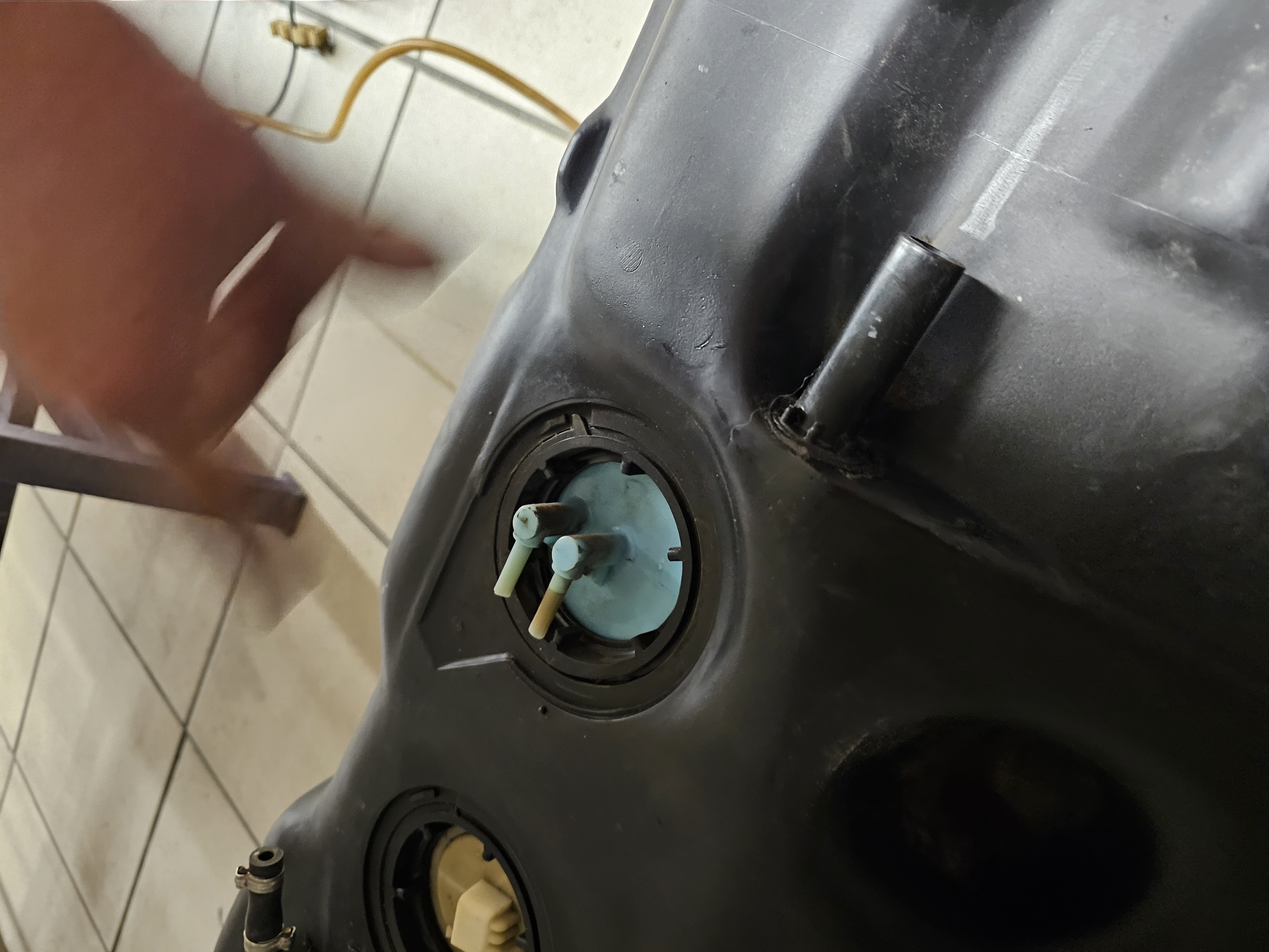

Et celui là ?
eavytools63
Messages : 475
Si vous avez des schémas je suis preneur
da-maye
Messages : 404
Localisation : 53
Has thanked : 101 times
Been thanked : 28 times
Message par da-maye »
Salut,
: mise à l'air du réservoir
La pompe je peux pas dire, sur td le diamètre est différent on peut pas se tromper… ^_^
