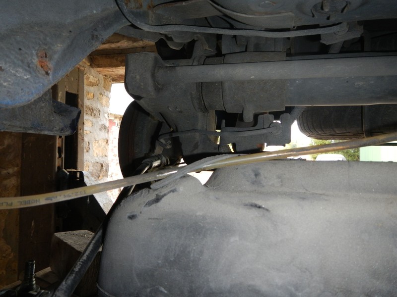

Alors me concernant, suite a une mésaventure lors d'une concentre, un caillou envoyé par la roue AVG est venu taper sous le plancher au niveau du tuyau d'essence
et bien sur ça me là percé
réparation de fortune j'ai pu rentrer
le tuyau transparent d'origine devient cassant comme du verre avec l'âge, je l'ai donc remplacé par du tuyau cuivre diamètre 6mm de chez tecracing
https://www.tec-racing.fr/tuyau-cuivre- ... -1853.html
c'est pas d'origine et je m'en fiche
ça fait le job et c'est certainement plus solide que le plastique

Effectivement c'est tout de suite l'idée qui est venue en premier. Si je n'avais pas trouvé je serais parti la dessus.rallye 82 a écrit : 17 janv. 2024, 14:36 Alors me concernant, suite a une mésaventure lors d'une concentre, un caillou envoyé par la roue AVG est venu taper sous le plancher au niveau du tuyau d'essenceet bien sur ça me là percé
c'est pas d'origine et je m'en ficheça fait le job et c'est certainement plus solide que le plastique
Mais pour le coup je viens de trouver le tuyau en PTFE et je vais pouvoir rester sur un stil origine en bien plus performant

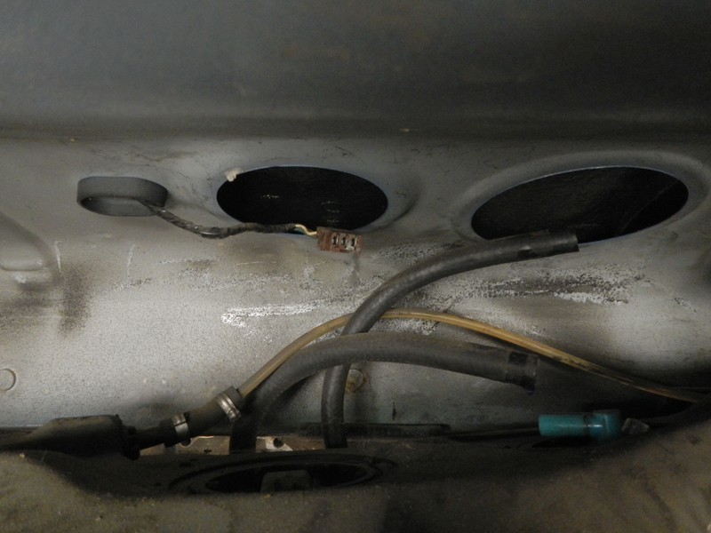

Re: 205 rallye de eavytools63
Bonsoir, j'aurais besoin de vos lumières
Quel est le retour et l'arrivée sur les deux tuyaux de la pompe?

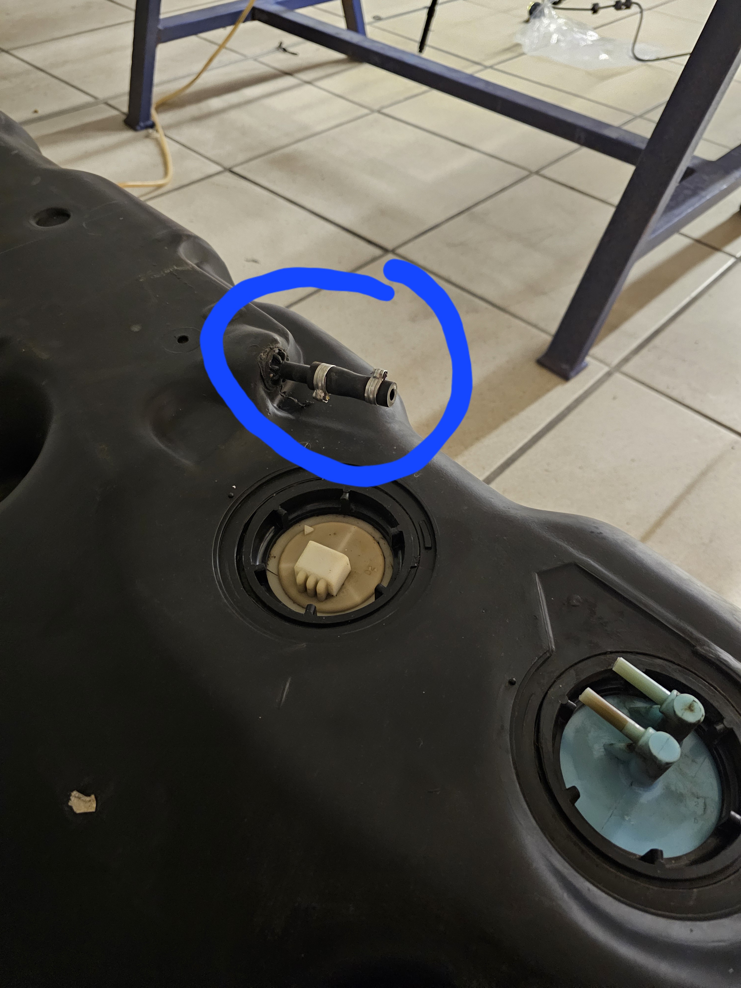

Salut,
: mise à l'air du réservoir
La pompe je peux pas dire, sur td le diamètre est différent on peut pas se tromper…
