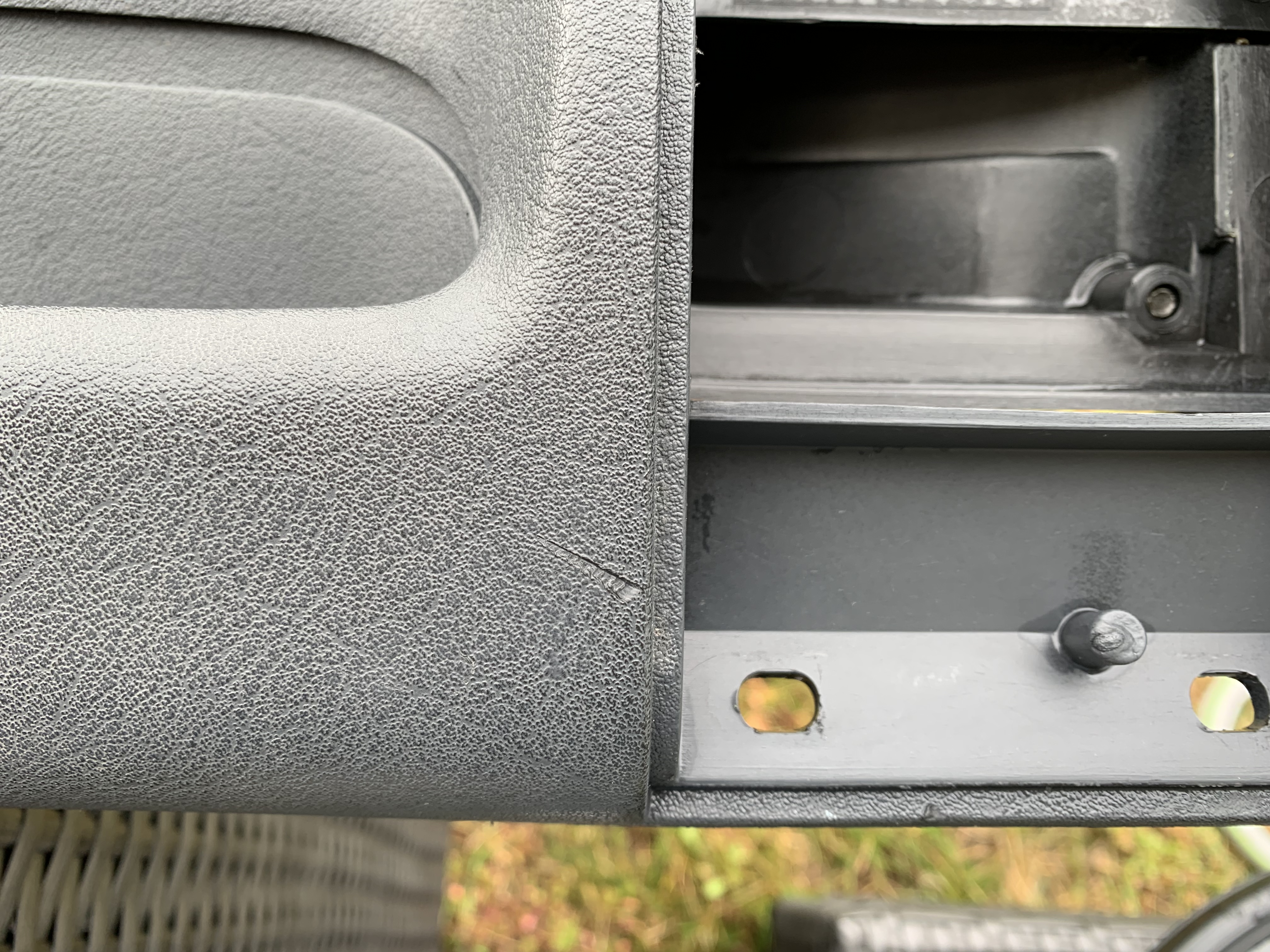

Les travaux ont un peu continué ce week-end.

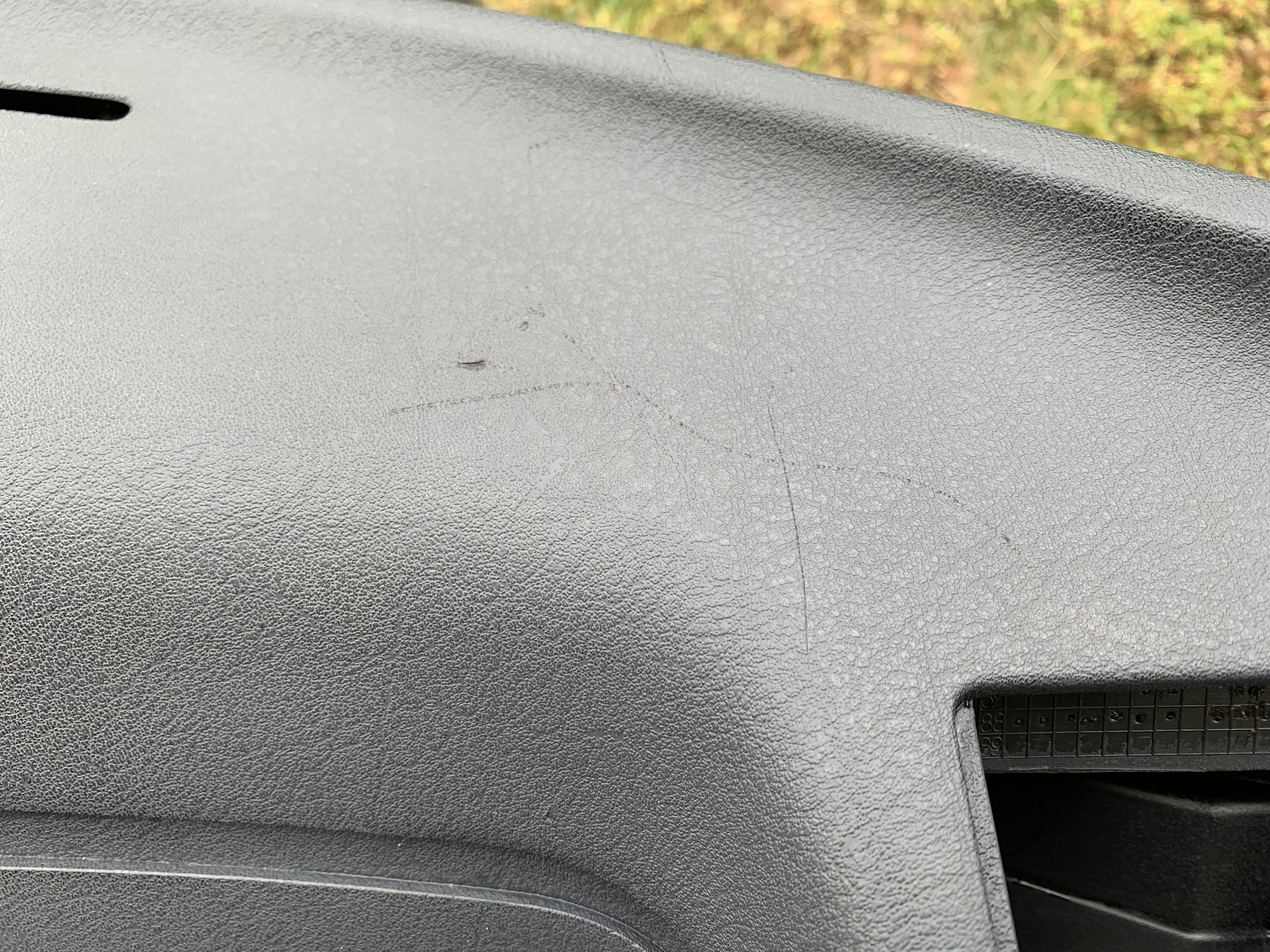

Nettoyage de la planche de bord.
Elle présente qqs stigmates du temps passé.

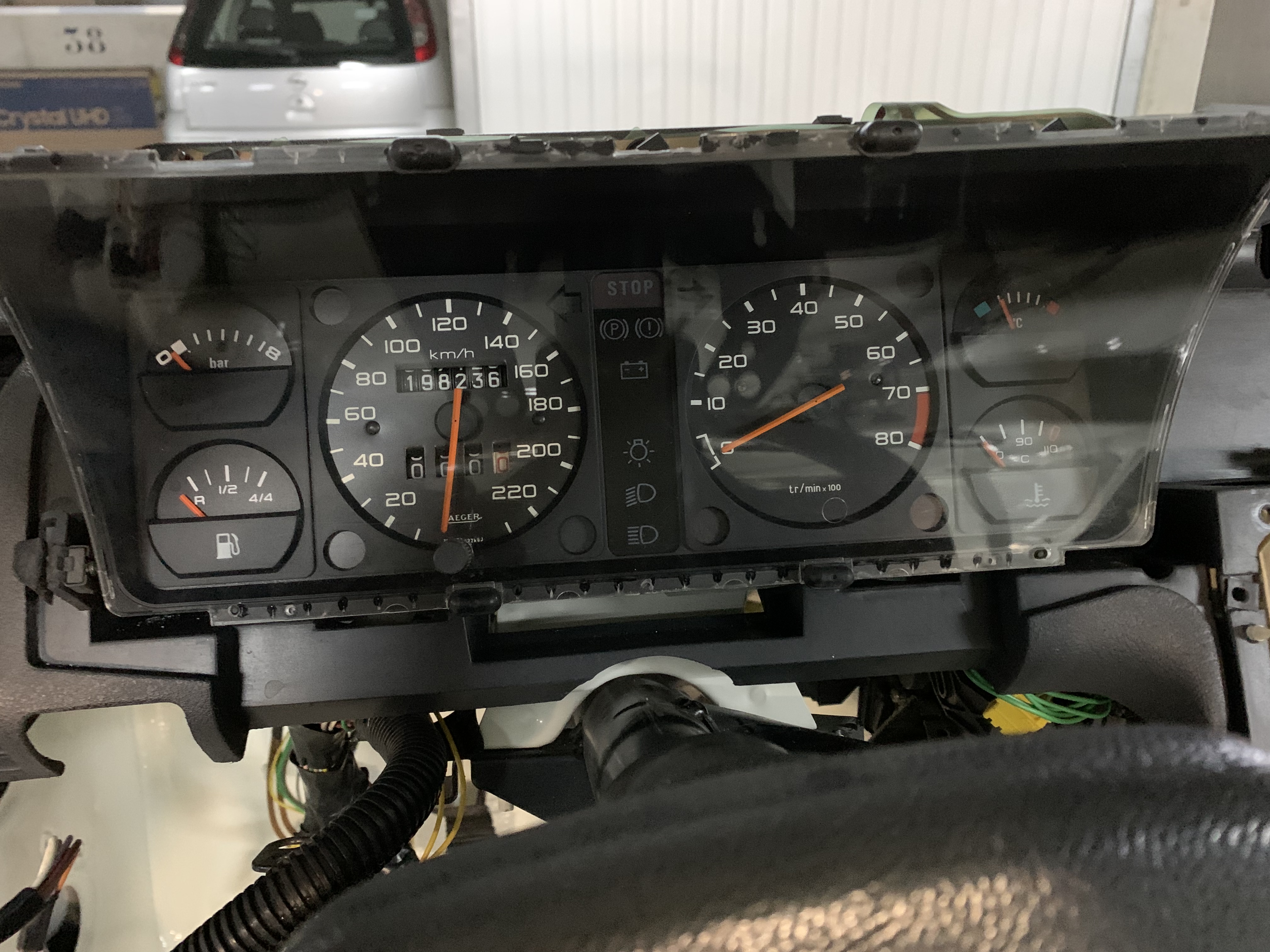

Et ensuite posé dans l’habitacle avec le combiné et le bl
oc chauffage.

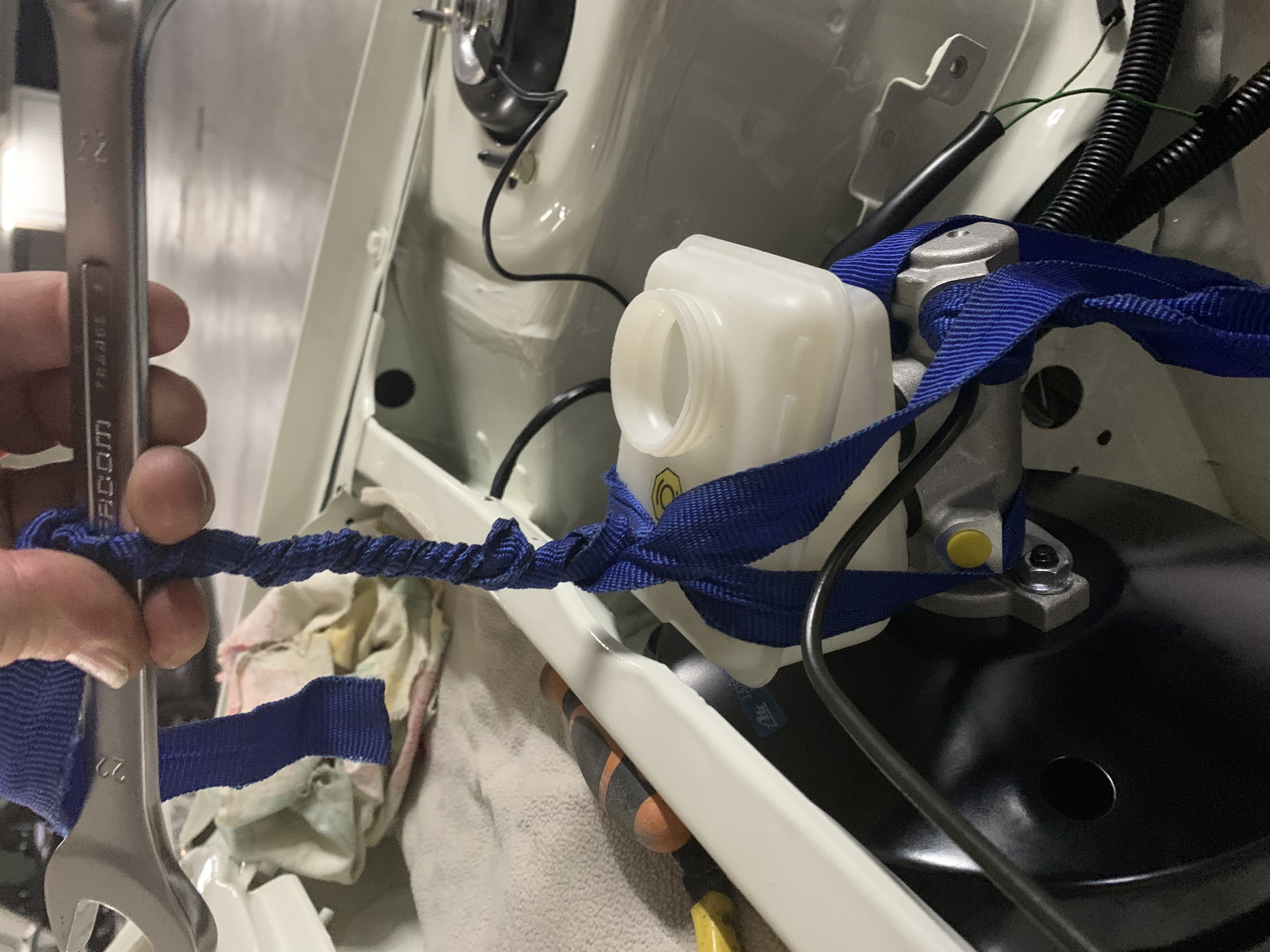

Le maître cylindre en 23,8 est posé et toutes les durites cintrées et reliées.
Je galère un peu pour rentrer le bocal de liquide de frein.
Pas évident de bien m’enfoncer jusqu’au fond des caout !!
Un coup de lubrifiant (voire du liquide de freins) sur les tétines et ça se passe bien normalement ;) (comme dans la vraie vie quand ça coince :mrgreen: )

Je les ai graissées. Mais je sens que ce n’est pas rentré bien à fond !!

Effectivement sur ta photo la partie arrière n'a pas l'air d'être bien au fond.
Messages : 1130
Has thanked : 202 times
Been thanked : 214 times
Lilive a écrit : 30 août 2021, 12:50 Effectivement sur ta photo la partie arrière n'a pas l'air d'être bien au fond.
C'est toujours plus difficile dans le trou de derrière :mrgreen:

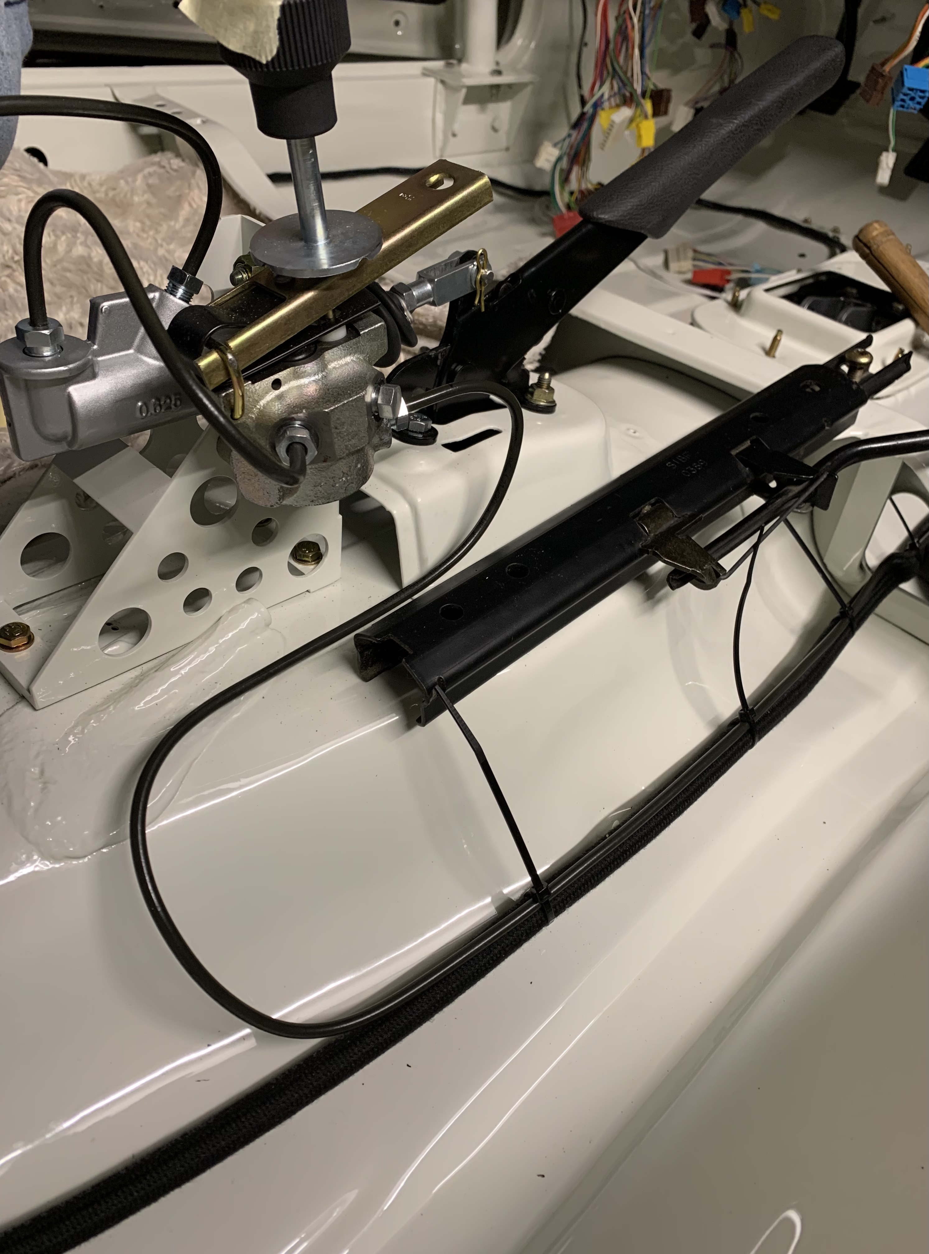

J’ai reçu mon raccord ce soir.
Direct monté. Le système de freinage est maintenant terminé !!!
Tout mon p’tit bazar de pompe à essence est cablé et connecté.

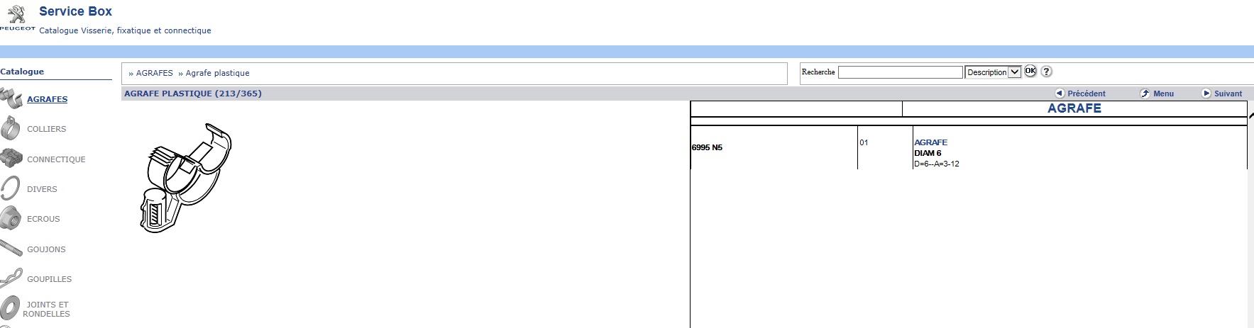

Il faut que je trouve la réf de ce petit collier. Il m’en faut un autre pour maintenir le faisceau ar.

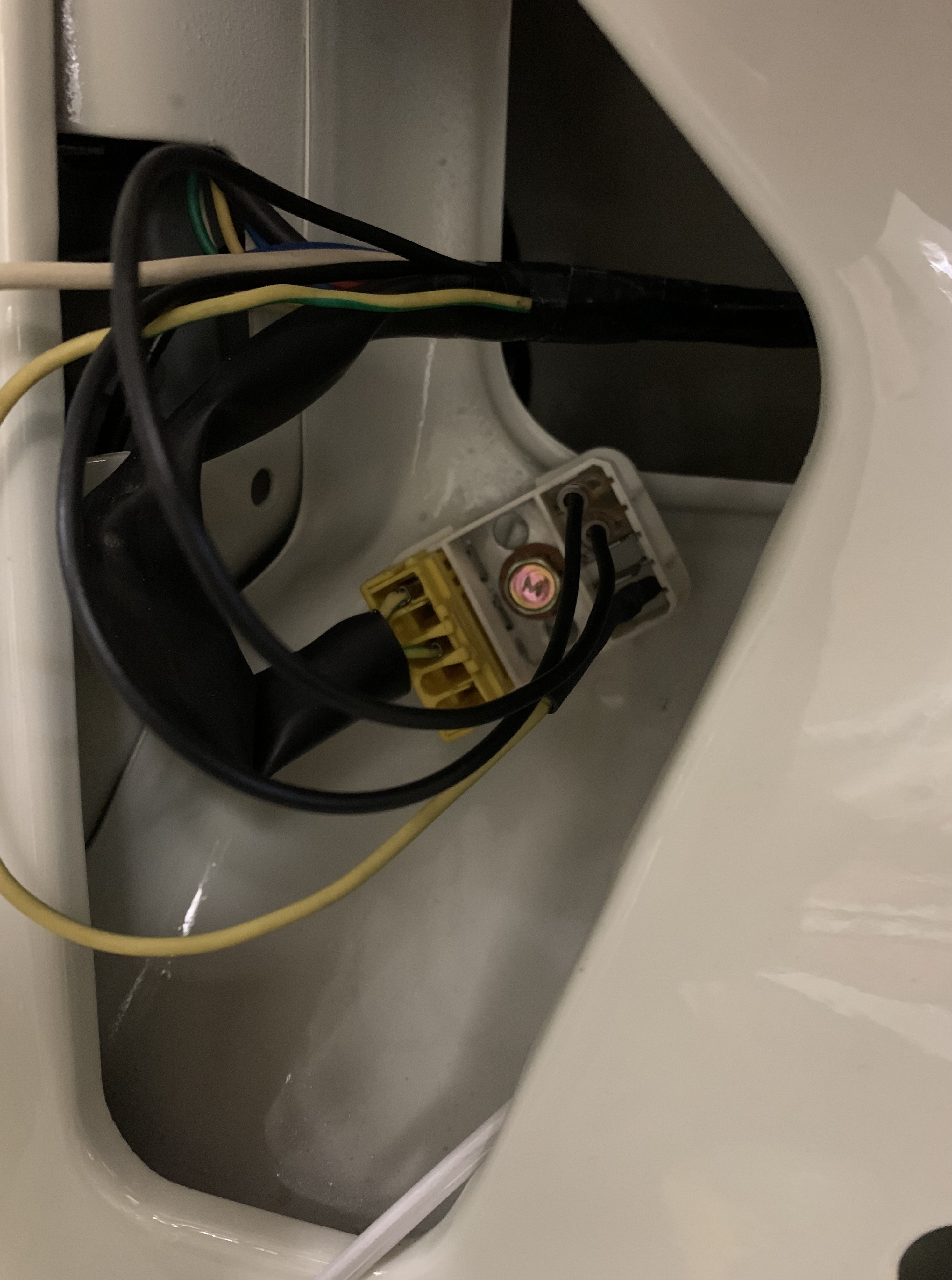

Les deux masses des pompes à essences

Teelck a écrit : 31 août 2021, 19:05 Il faut que je trouve la réf de ce petit collier. Il m’en faut un autre pour maintenir le faisceau ar.
C'est celle-ci ? :
