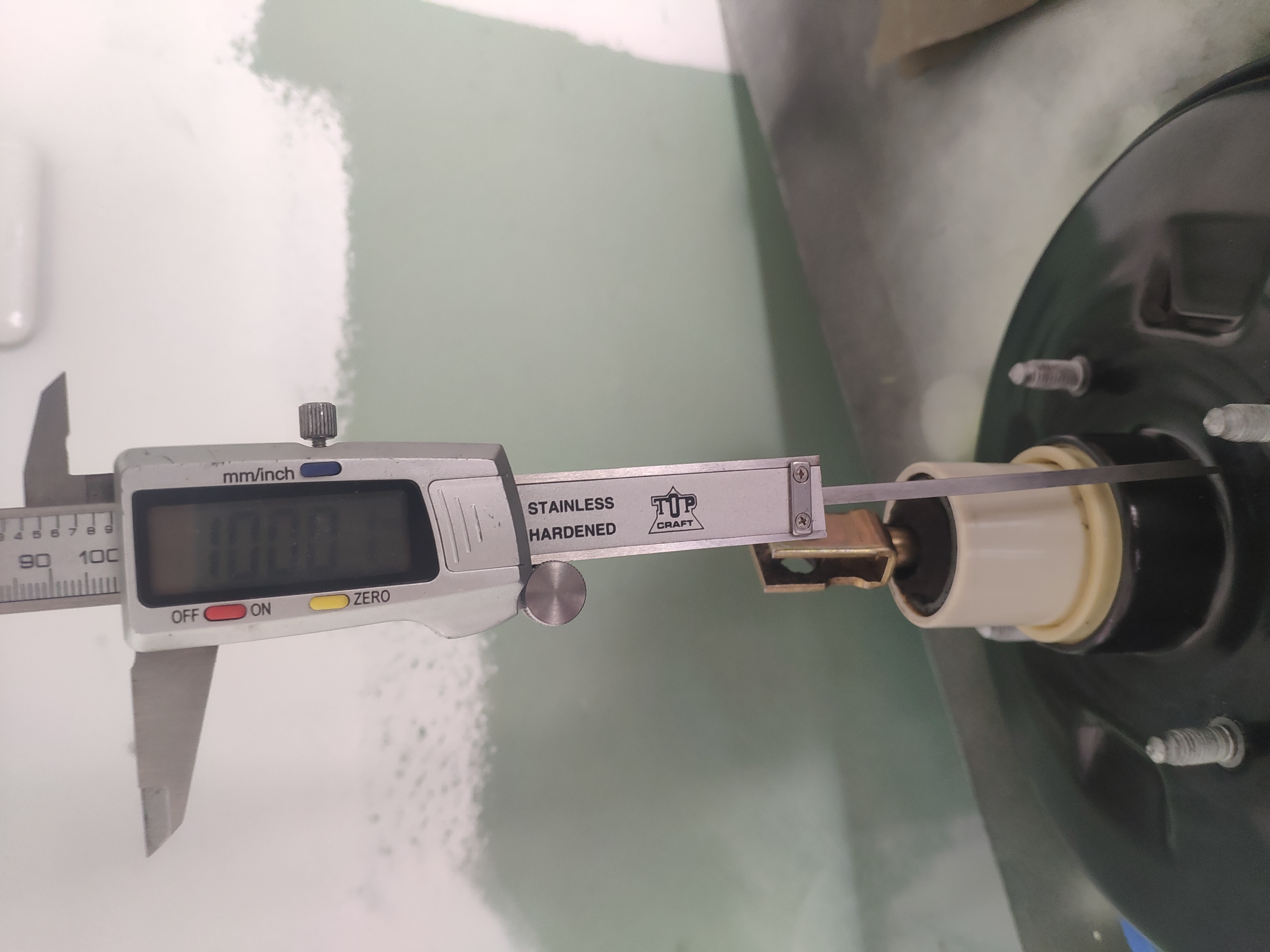

Bonsoir, quelqu'un aurait il un mastervac origine démonté afin de pouvoir donner les côte comme je vais vous le montrer avec un pied à coulisse sur des photos et la longueure des vis de fixations. Merci

Re: Mastervac servo frein
Pas de soucis je te remerciepatladoze a écrit :Désolé hier je suis rentrée tard![]()
Par contre je pense pouvoir dire que ton pieds a coulisse numérique n'ai pas calibré.....
Peut tu reprendre les mesures en vérifiant ta mesure graver et celle donné par le pavé numérique. Car du coup là j'arrive à avoir une idée mais pas precise
Apriori au lieu de 50,66 ça serait 80?
Au lieu de 23,99 ça serait 50,3?
Pour la longueure de tige du coup là je sais pas
