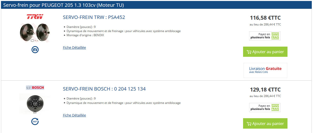

Pour le Mastervac, regarde chez MISTER AUTO, ils étaient soldes il y a peu à 110€ c'est la premiere réf de ton lien ci dessus, si tu commandé un TRW tu auras un Bosch dans la boîte TRW !!!

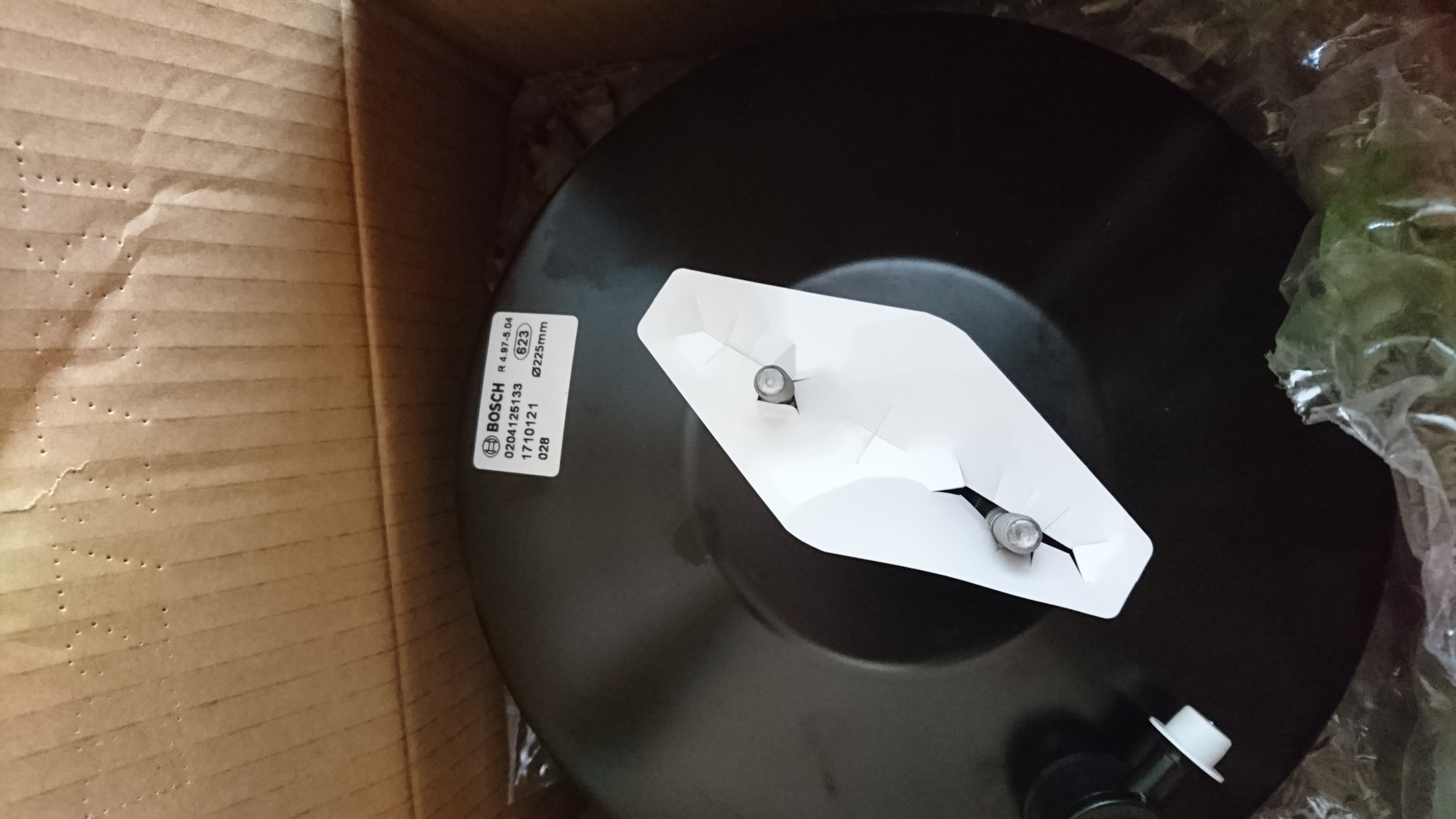

Mastervac TRW commandé chez Mister Auto : un 9 pouces pour 205 rallye REF PSA 452 livré avec joint + 2 écrous (reçu dans un carton TRW, c'est un bosch qui s'y trouvait
Le Bosch reçu dans la boite TRW comporte la réf : 0204125133.

Je reviens encore sur ce topic du coup, j'ai bien ajouté le mastervac à mon panier, mais le maitre cylindre ....... Il y a plein de références, prix différents.
A quoi correspondent les caractéristiques ? Suivant la "longueur", pour 406 ph1 (j'ai mis 1,8 103cv
) on trouve des MC à 70€, d'autre à 130, longueur 118mm, mais pour un "origine" Rallye à priori c'est indiqué pour certain 40mm par exemple ?!
C'est quoi le critère, au delà du diamètre de 19, 20, 23.8, 24 au choix, le reste ???

ABS ou pas.. les autres pour 406 ph.1 c'est un doute dans les dates ph.1/ph.2 j'imagine puisque ya le choix entre "jusqu'au 1/1999" et "à partir de 2/1999" ; je crois aussi qu'on parle de montage Bendix en opposition au ATE/TEVES
Sinon tu tape la ref Bosch qu'a été donnée ici par des membres sérieux qu'on essayé et adopté
: F 026 003 512
