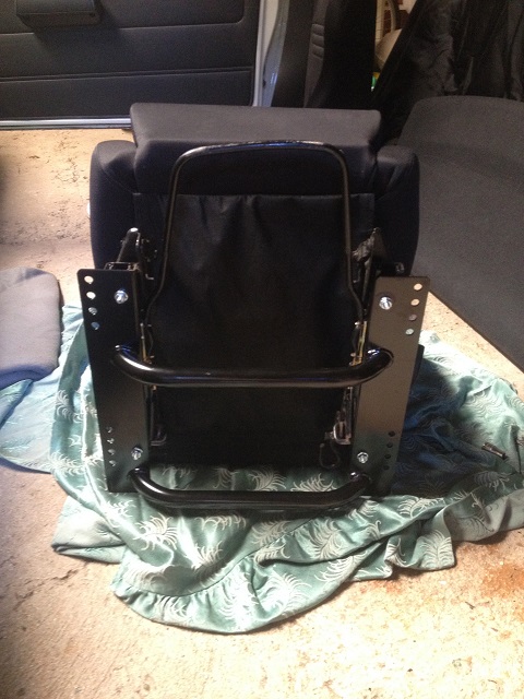

Salut la compagnie;
J'ai commander et reçu les platines SPARCO de chez ARS (super rapide pour l'expédition, mais pas pour vous dire si on a le droit a une remise club en revanche... j'ai donc payer plein pot ! <_< ).
J'ai ensuite "travailler" les glissières a la "made in Jeannot", puis fixer celles ci sur les platines et fixer l'ensemble dans la Rallye, résultat...
Est ce que qu'elle que chose vous semble anormal ? :unsure:
Moi j'ai l'impression d'avoir les genoux dans le volant...les sièges sont neufs, la mousse d'assise va se tasser sans doute, mais la différence est surprenante entre les origines bien morts et les baquets... :huh:
Messages : 26494
Has thanked : 1998 times
Been thanked : 1374 times
Re: Ndou : 205 Rallye de 1990.
Ce type de baquet "routier" avec assise épaisse te rehausse effectivement beaucoup.
Soit il te faut des baquets fibre (assise fine)
Soit tu vires les glissières :(
Soit tu modifies l'epaisseur de l'assise.

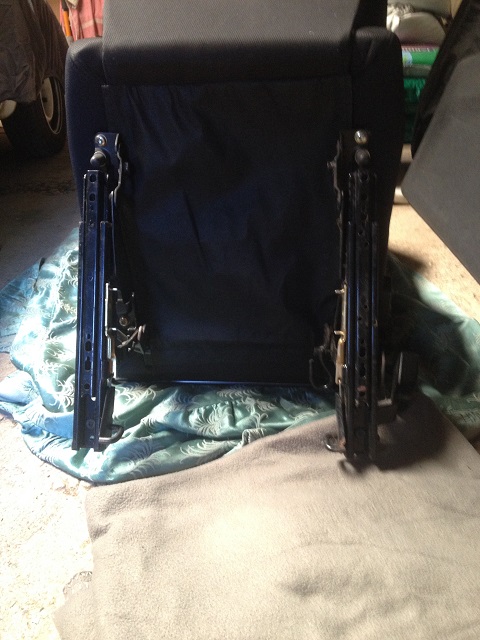

Mon montage actuel en détail:
La platine:
La visserie :mrgreen: :
La découpe des glissières origines:
Fixation des glissières au siège, puis aux platines:

Re: 205 Rallye de 1990> Mode Baquets
Tu as gardé le système basculant ?
n dou
Messages : 744
Localisation : Aisne
Has thanked : 198 times
Been thanked : 105 times
Message par n dou »
jean a écrit :Tu as gardé le système basculant ?
Il ne sert pas , mais oui je l'ai laisser. :huh:
Messages : 26494
Ce montage n'est pas plus haut que l'origine.
Ce qui rehausse c'est clairement l'assise de tes sieges.
Regarde si tu gagnes un peu en virant la basculante.
