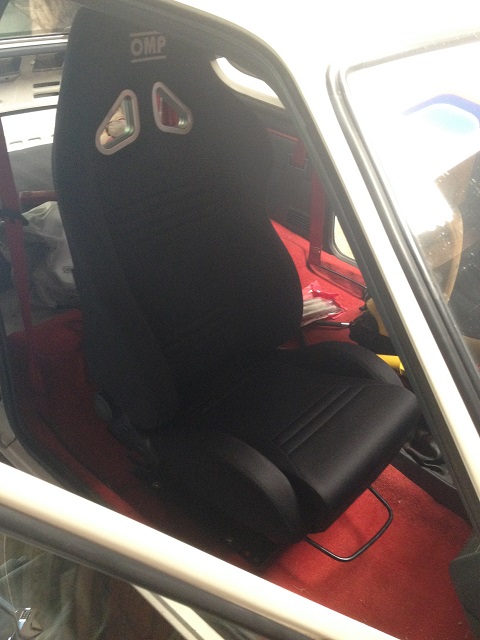

Salut la compagnie;
J'ai commander et reçu les platines SPARCO de chez ARS (super rapide pour l'expédition, mais pas pour vous dire si on a le droit a une remise club en revanche... j'ai donc payer plein pot ! <_< ).
J'ai ensuite "travailler" les glissières a la "made in Jeannot", puis fixer celles ci sur les platines et fixer l'ensemble dans la Rallye, résultat...
Est ce que qu'elle que chose vous semble anormal ? :unsure:
Moi j'ai l'impression d'avoir les genoux dans le volant...les sièges sont neufs, la mousse d'assise va se tasser sans doute, mais la différence est surprenante entre les origines bien morts et les baquets... :huh:
Messages : 22696
Has thanked : 1724 times
Been thanked : 1256 times
Re: Ndou : 205 Rallye de 1990.
Ce type de baquet "routier" avec assise épaisse te rehausse effectivement beaucoup.
Soit il te faut des baquets fibre (assise fine)
Soit tu vires les glissières :(
Soit tu modifies l'epaisseur de l'assise.

Effectivement, je vais voir la semaine prochaine je vais rouler voir si ça bouge, je peux retirer les glissières mais le problème sera la disparition du prétentioneur de ceinture... :blush:

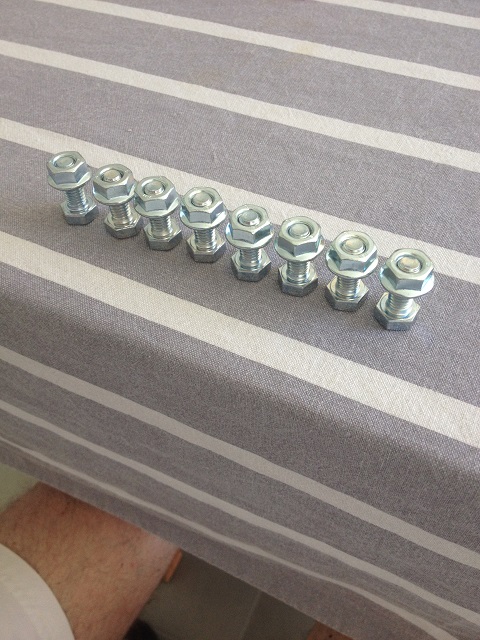

La visserie :mrgreen: :

Messages : 22696
Re: 205 Rallye de 1990> Mode Baquets
Tu as gardé le système basculant ?
n dou
Messages : 528
Localisation : Aisne
Has thanked : 148 times
Been thanked : 73 times
Message par n dou »
jean a écrit :Tu as gardé le système basculant ?
Il ne sert pas , mais oui je l'ai laisser. :huh:
Messages : 22696
Ce montage n'est pas plus haut que l'origine.
Ce qui rehausse c'est clairement l'assise de tes sieges.
Regarde si tu gagnes un peu en virant la basculante.
n dou
Messages : 528
Message par n dou »
jean a écrit :Ce montage n'est pas plus haut que l'origine.
Je me suis fait la même réflexion, mise à part l'épaisseur de la tôle de la platine, le montage reste le même... "_"
Je vais voir ça...

TITOUN74
Messages : 53
Enregistré le : 01 oct. 2009, 21:06
Localisation : haute savoie
Message par TITOUN74 »
Salut salut, j'ai eu le même problème de hauteur avec mes baquet nauroto de mer...
J'ai mis des glissière sans bascule et c'est mieux, mais ça reste plus haut quand même.

Un peu de news...
Achat de jantes d'origine pour en faire un usage piste, elles seront sablées et peintes dans un premier temps...
Pour les baquets, je vais finalement garder mon montage mais retailler les mousses d'assises pour les rendre moins hautes. ;)
Messages : 22696
n dou a écrit :retailler les mousses d'assises pour les rendre moins hautes. ;)
Une des solutions que je t'avais donné.
La basculante peut aussi se virer. Le baquet touchera le pare-brise avant que la bascule ne serve à quelque chose pour passer derrière. Donc mieux vaut utiliser la glissière et avant au max pour passer derrière que basculer.
A toi de voir :ok:

Tout à fait Jean, et puis le montage sera réserver uniquement pour aller tourner, donc personne derrière mise à part le bac a casques :ok:
