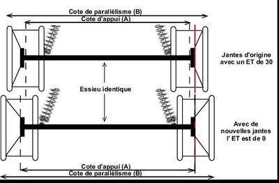

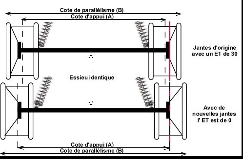

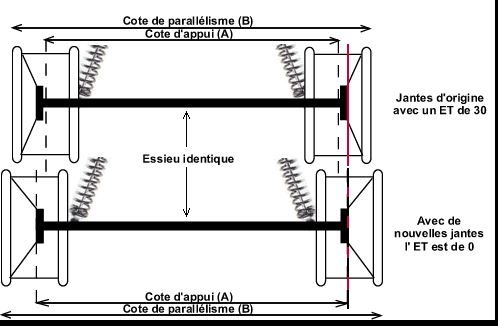

un schéma qui parle B)

Je peux les monter mais afin d'éviter que çà touche,......il faudra poser une cale de 10mm.
Autant garder mes jantes et monter les pneus sur mes jantes d'origine. :ok:
