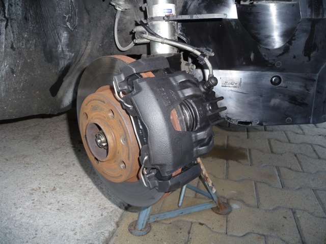

Ca y est, j'ai attaqué le chantier des étriers VTS + DS2500
Je n'ai pas pu monter ces étriers d'occase directement avec la couche de m.... sur mon auto.
Alors j'ai entrepris une rénovation externe à la Peinture HT.
C'est long à la brosse métallique...
Sableuse ou Aérogommage eu été bien plus rapide... M'enfin on fait avec ce qu'on a.
Après / Avant

Me vl'a bloqué dans le montage final ...
Jean-Luc m'avait bien prévenu d'acheter des vis beaucoup plus courtes.
Hors, dans le colis avec les étriers VTS il y avait 4 vis. Et j'ai cru que c'était les bonnes, mais se sont les mêmes que celle d'origine.
C'est ballo.
Y'a pu qu'à attendre lundi pour finaliser...
AVANT
APRES

Ouf !! J'ai fini mon montage d'étriers VTS, avec les bonnes vis.
Il me reste à roder les DS2500 (Montage Copyright Jean-Luc13)
Je prévois de rendre visite à Bless et Jean-Luc pour qu'ils me règlent carbus et calage d'allumeur avant de présenter ma titine au Contrôle Technique.
Ca fait un moment que je n'ai pas roulé avec "_"
Et elle sera ainsi fin prête pour la concentre :bien:
J'ai aussi profité de l'échéance de l'assurer Clavel pour passer chez Rétro Assurance avec garantie RC/Vol/Incendie/Bris de Glace/Dommages/Assistance

Tu me diras à l'usage la peinture haute T°sur les étriers :rolleyes:

j'ai fait les miens il y a plus d'un an et ça tient! :ok:

C'est quoi comme peinture que vous avez mis (Marque, bombe ou pinceau ?) ?...en tout cas le rendu est très propre :ok:
