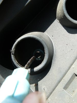

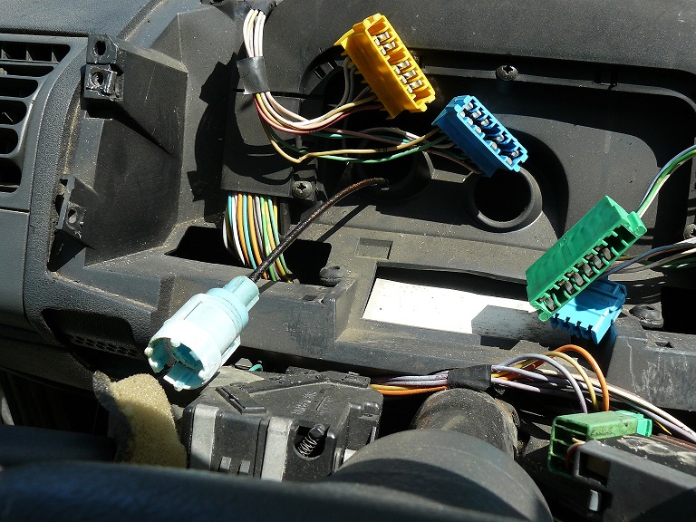

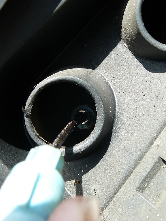

apres la tonte, je me suis occupé de titine :lol:
voila pourquoi mon aiguille délirait complètement:
Le cable est bien HS "_"
il me reste plus qu'a m'en procurer un autre afin de pouvoir remonter proprement, vais en profiter pour faire un peu de ménage aussi :)
