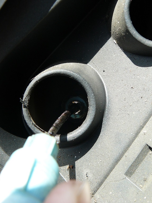

Re: saut d'aiguille de compteur
apres la tonte, je me suis occupé de titine
voila pourquoi mon aiguille délirait complètement: Le cable est bien HS
il me reste plus qu'a m'en procurer un autre afin de pouvoir remonter proprement, vais en profiter pour faire un peu de ménage aussi
