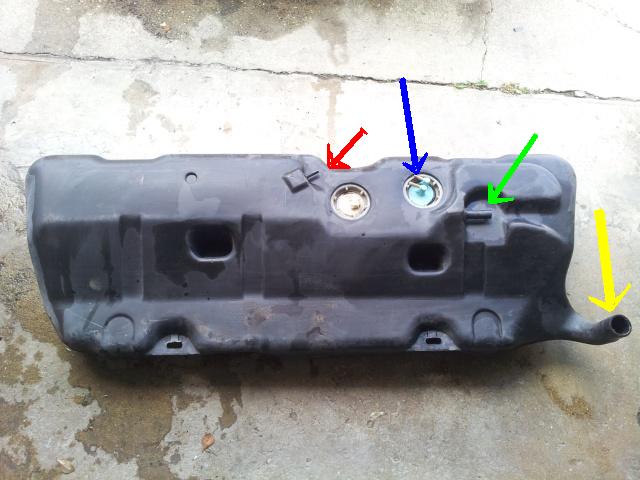

A coter du puit de jauge , il y as un piquage , a quoi sert-il ? Et surtout ou le racorte on ?

Tu parles d'un piquage qui sort horizontalement du réservoir ?
C'est la mise à l'air libre, ça part avec une durite qui longe la grosse dans le passage de roue.

Y en as deu qui parte horizontalement , une grosse vers arriver et retour . Une petite vers la gauge ? C est la petite que je parle .

Re: remontage dessous de caisse , help .
Ben tu as aller et retour essence.
La prise électrique de jauge.
La grosse goulotte de remplissage.
La petite en haut pour le dégazage.
Y en reste une ?
Y en reste une ?
Une pour le recyclage , elle est transparente , elle remonte le long de la goulotte , avec des bidule vert .
A partir de 90 sur. Avant je peut pas confirmer .JMKE a écrit :fonce58 a écrit :Une pour le recyclage , elle est transparente , elle remonte le long de la goulotte , avec des bidule vert .
Sur les deux phases ? j'ai pas ça moi
Le recyclage de quoi ?
Des vapeurs d essence je pense , soit tu le met a l air libre, soit tu le branche a un recuperateur ( pour les modeles exports) . Je vais faire des photos , sa serra plus explicite .jean a écrit :Le recyclage de quoi ?
un petit schéma plus explicite
légende:
rouge --- recyclage
bleu --- arrivée/retour
vert --- mise à l'air remplissage
jaune --- remplissage
