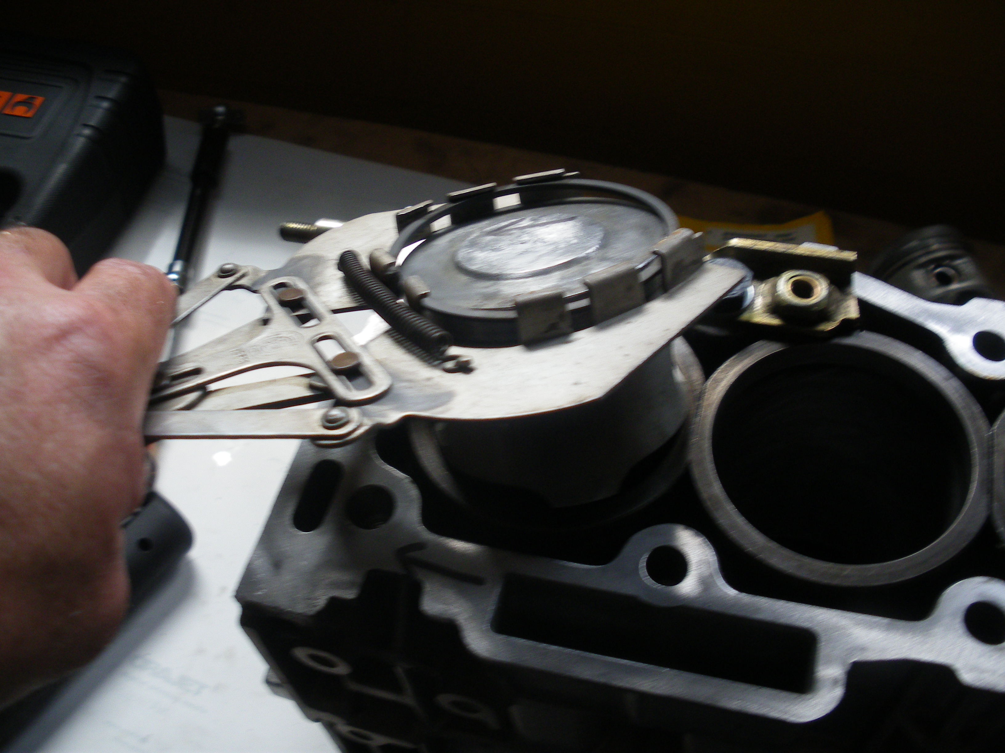

salut à tous gros dépoussièrage du post!!
cette semaine, j'en ai profité pour monter pistons-cyl dans le bloc moteur, en ayant pris soin,déglacer les chemises de rempl les ségments et coussinets de vilo
refaire le jeu axial du vilo( il avait plus de 0.3mm et là, je lui ai mis( 0.12mm)tolérance ente 0.1mm et 0.3mm( RTA...)
une pompe à huile révisée et un tout beau carter d'huile à la peinture époxy noir
la culasse aura bientot le même traitement et sera monter sur le bloc, et l"assemblage moteur/bv sera alors fait.. et le tout sagement mis en attente...... de jours meilleurs... on va dire!!!!
