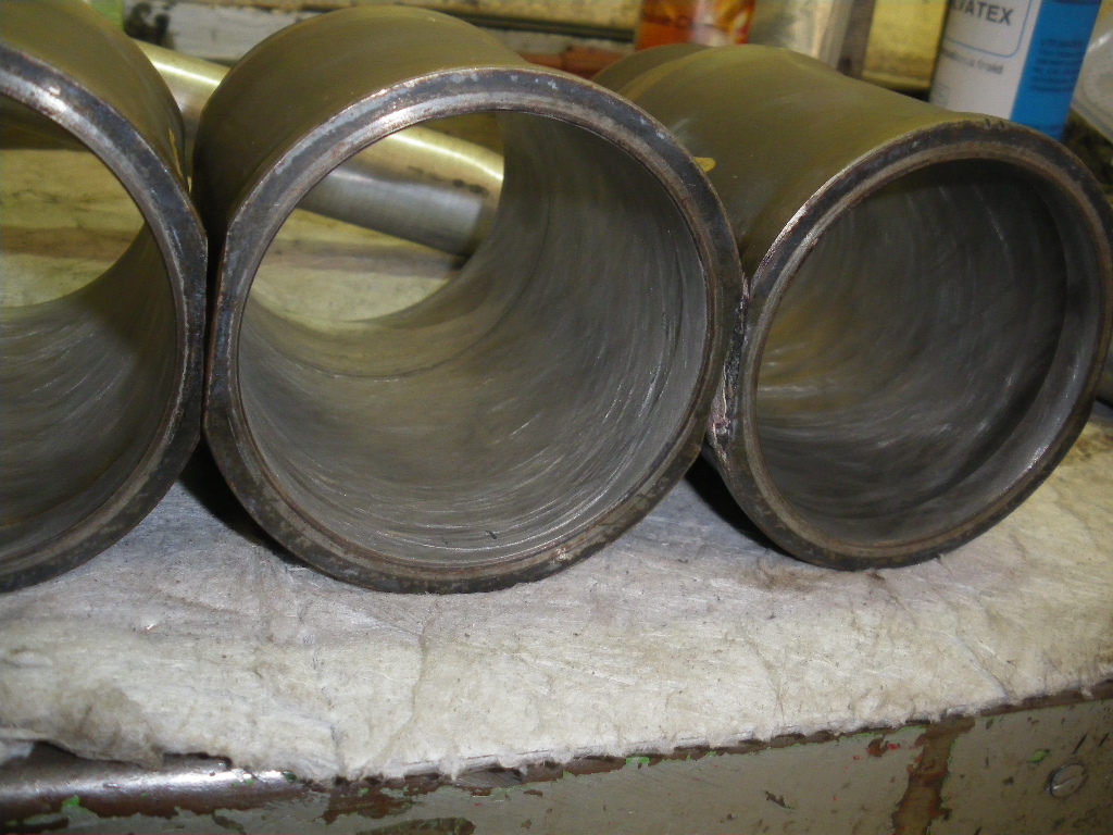

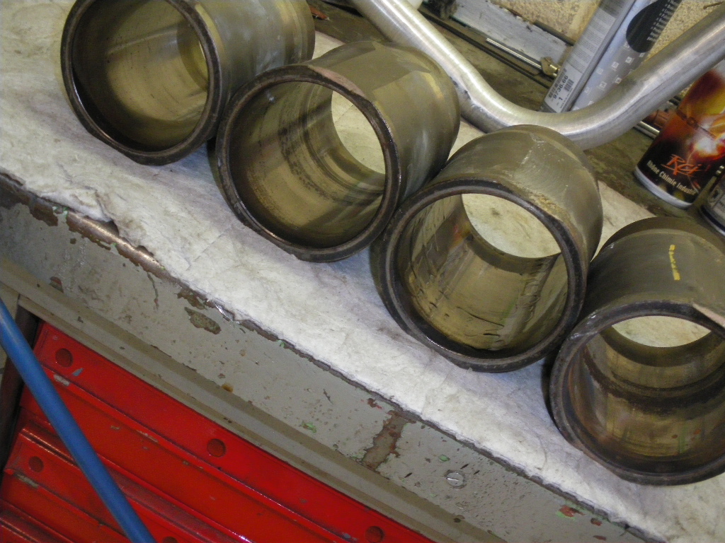

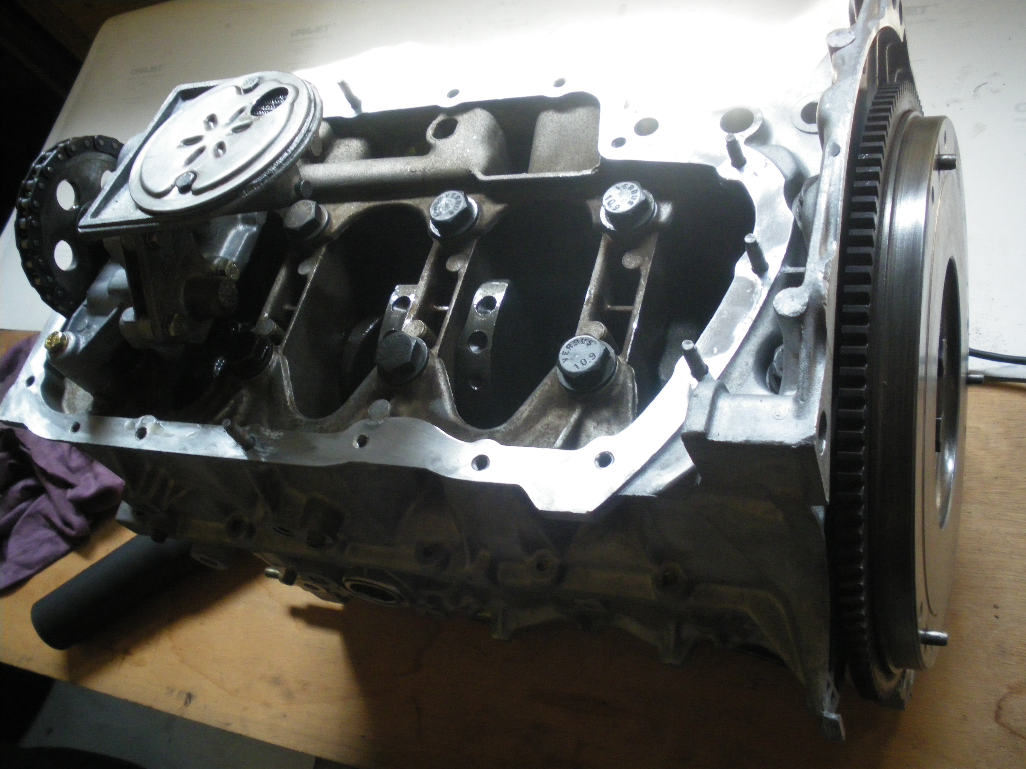

j'ai aussi déglacer mes chemises dont une n'est pas tres belle... je pense la rempl ainsi que le piston qui va avec..

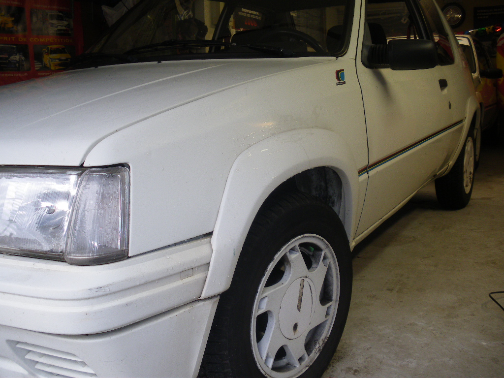

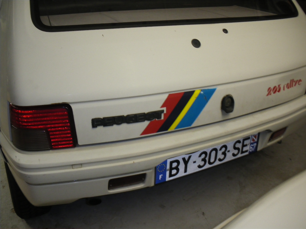

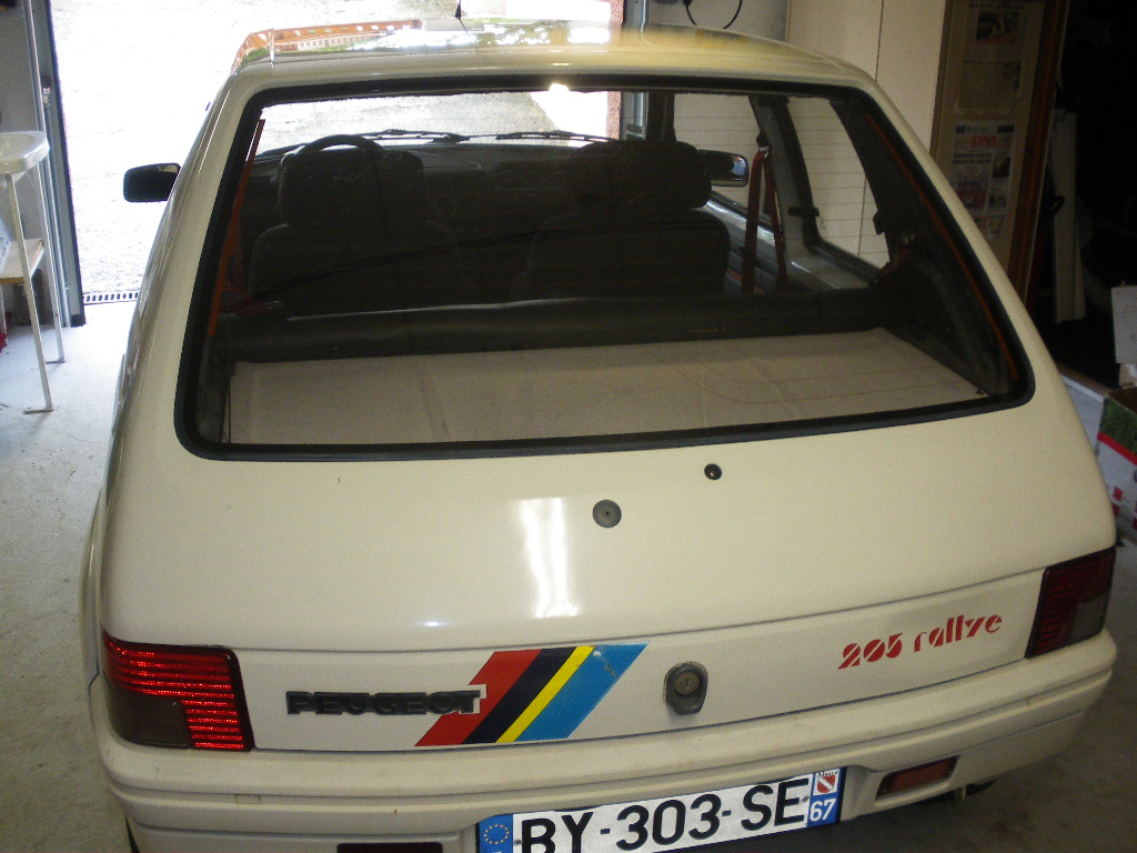

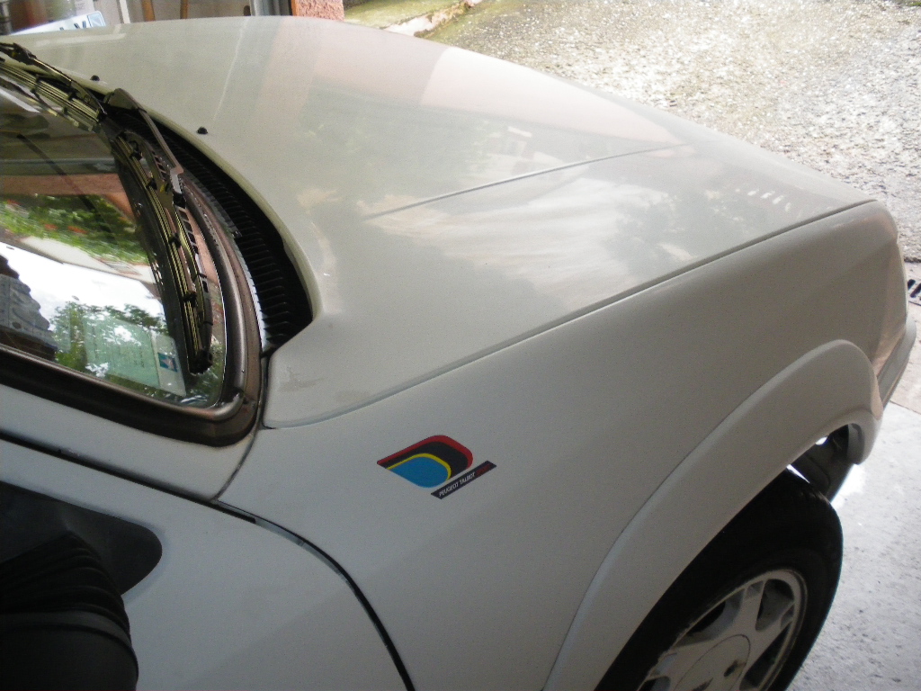

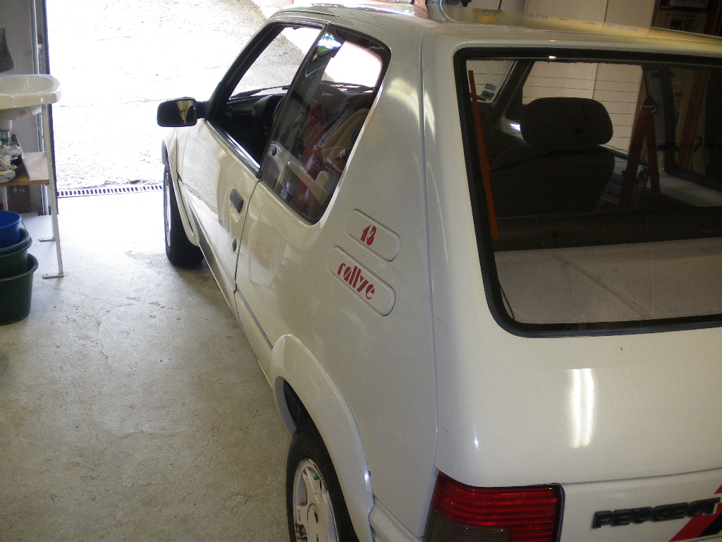

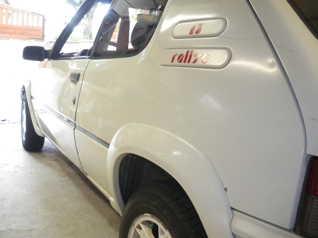

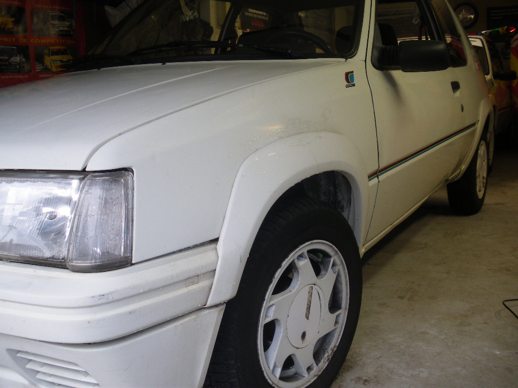

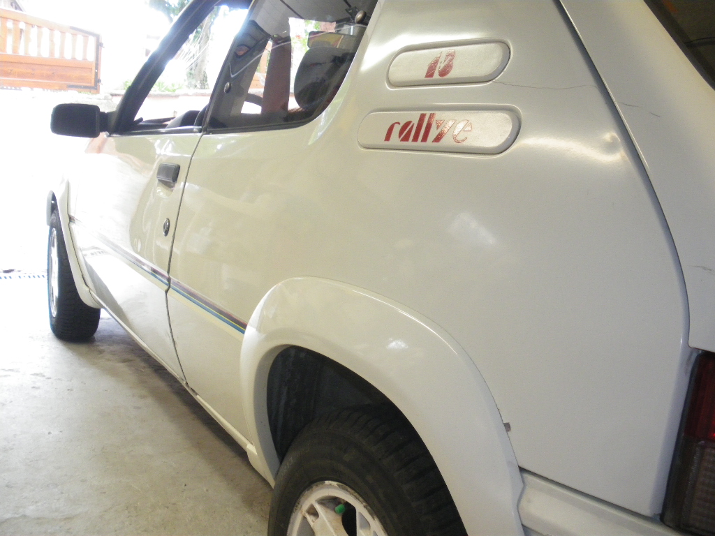

bon, je ne pouvais plus voir cette pauvr' auto sale depuis maintenant, 15-20 années pas entre de mains pas tres.......regardantes sur la propretée on va dire.. j'ai donc pris quelques jours de congé pour me reposer et pour surtout, passer un bon coup de polish sur cette auto B) B) B) B)
je l'ai déja fait dans nun premier temps, histoire de voir toutes les petites bosses sur la carrosserie .... une fois la carrosseir polie, on les vois bien mieux,et ça permet de n'en n'oublier aucune....
puis aussi, pour moi... je roule dans une poubelle qu'on me dit à chaque fois que je la prend.... donc, c'est fini... je ne roule plus dans une poubelle mais dans une auto maintenant B) B) B)
pour MERLIME, je viens de passer devant chez toi, ce midi.. je suis allé me gaver au resto à Duppi B) B) B)
bon.. tofs
c'est un peu mieux là!!
elle ressemnble au moins à une rallye comme çà, non??

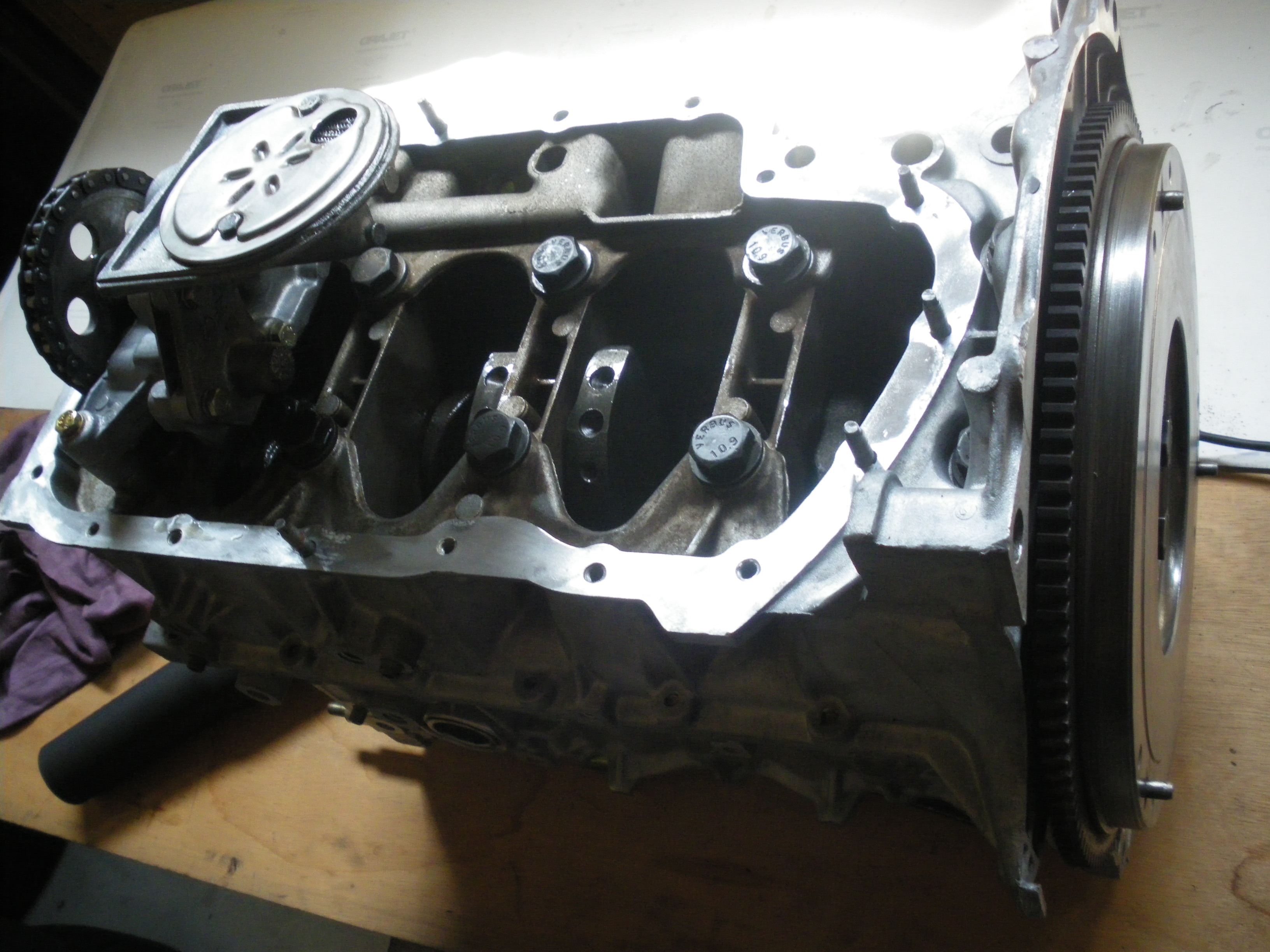

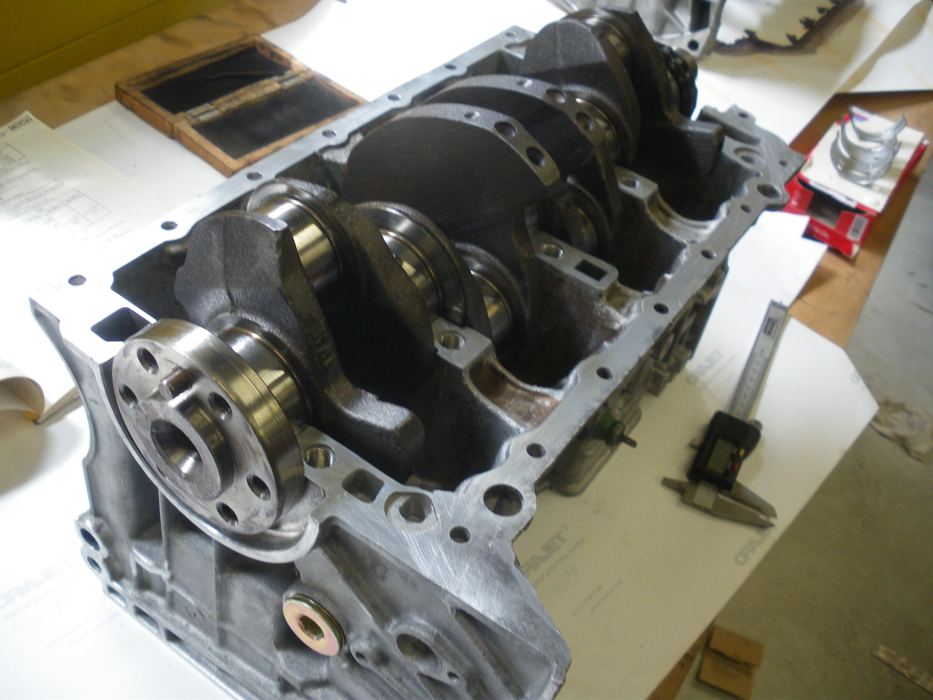

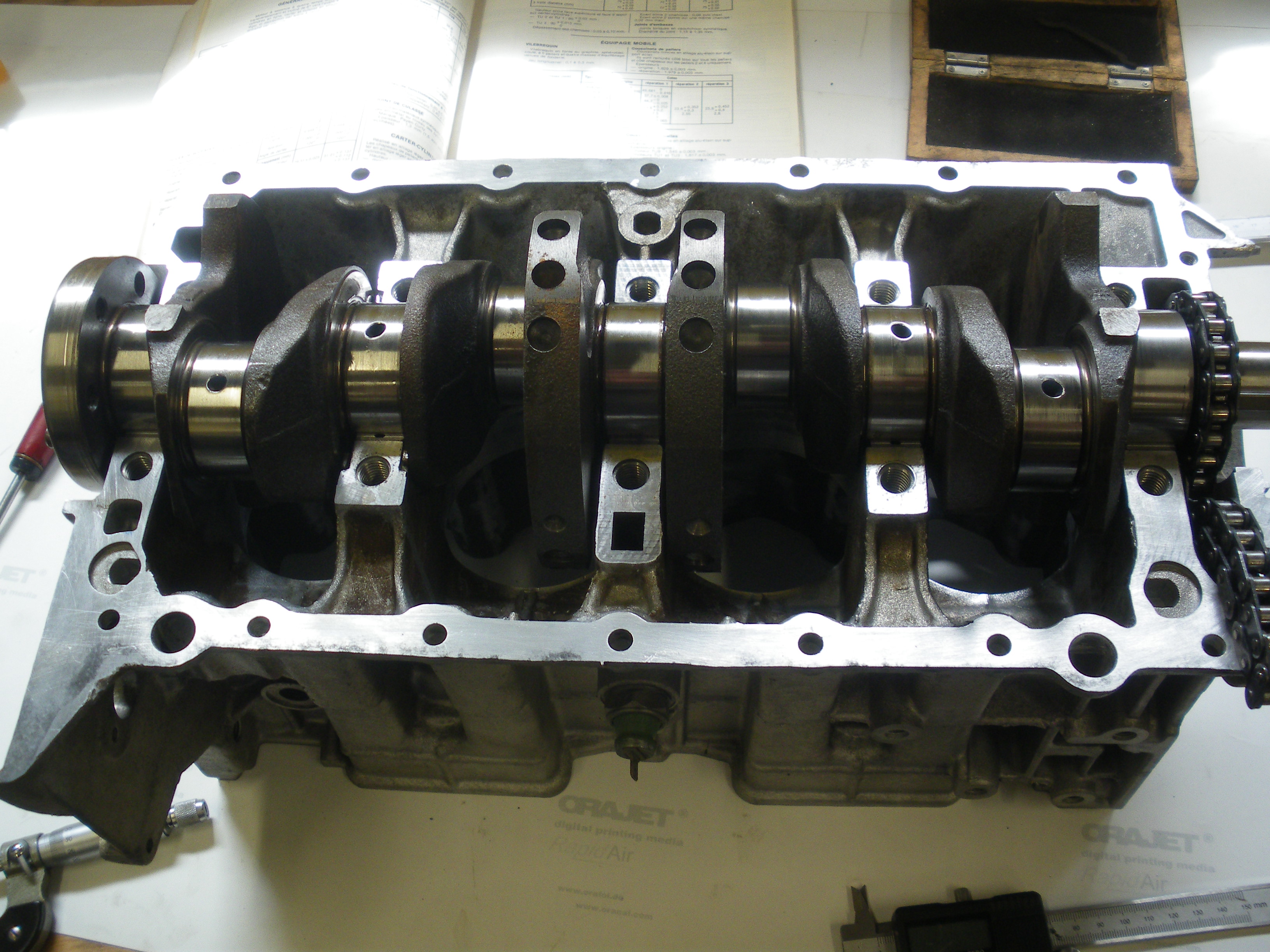

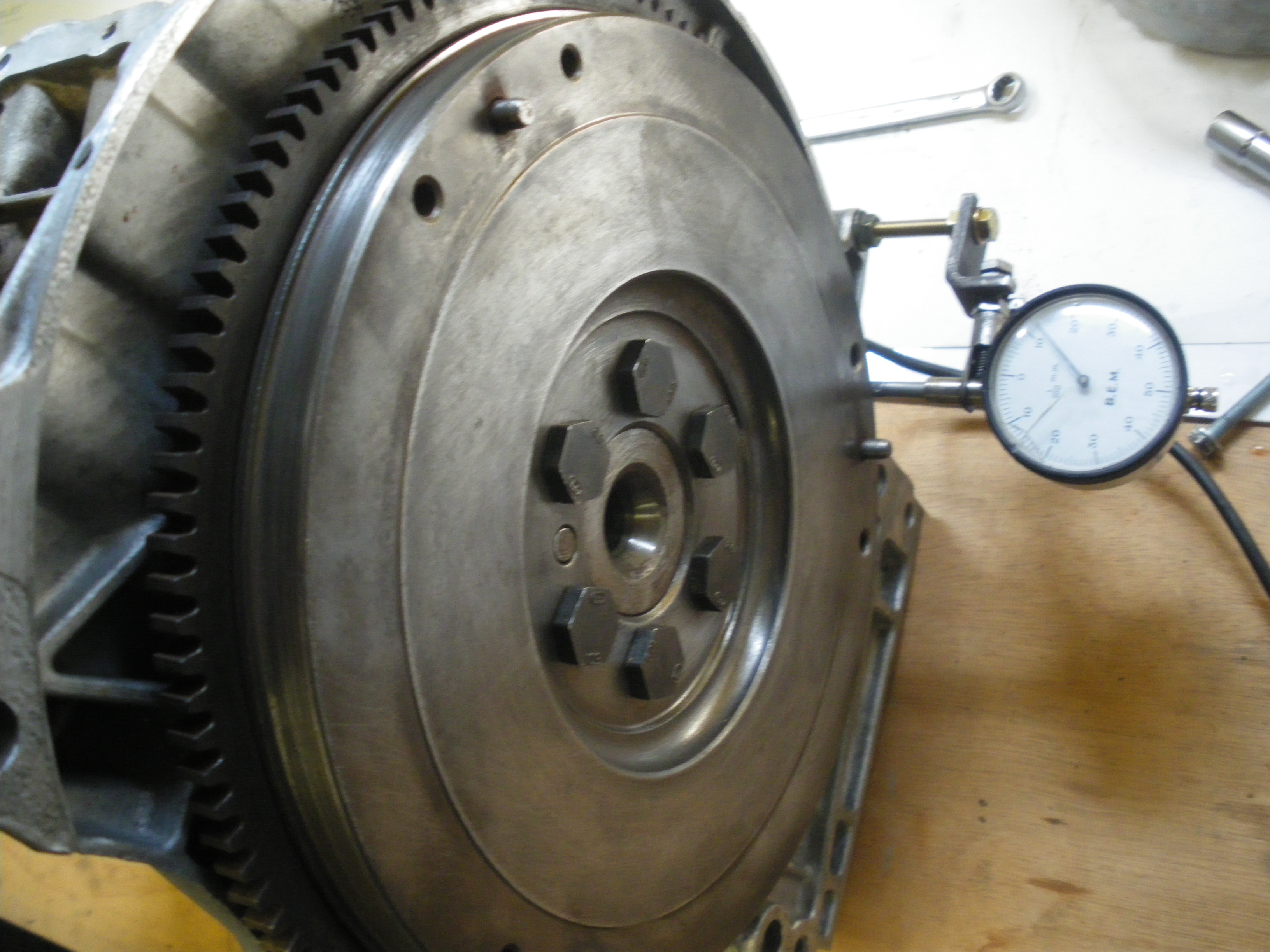

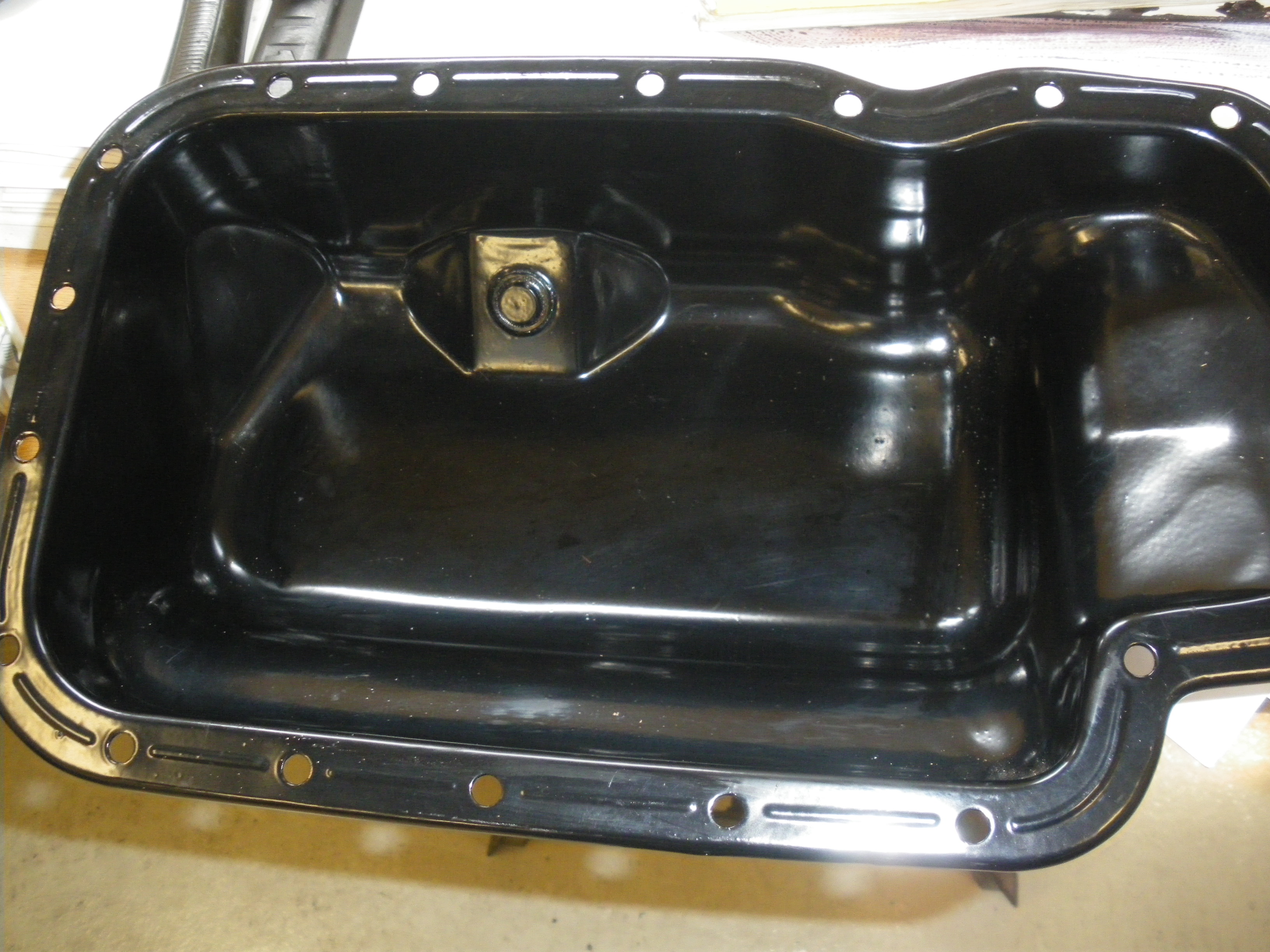

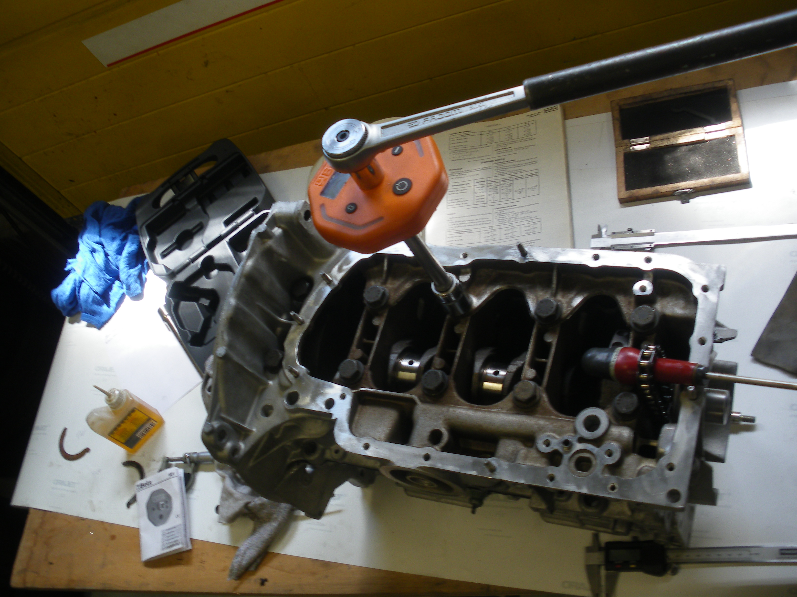

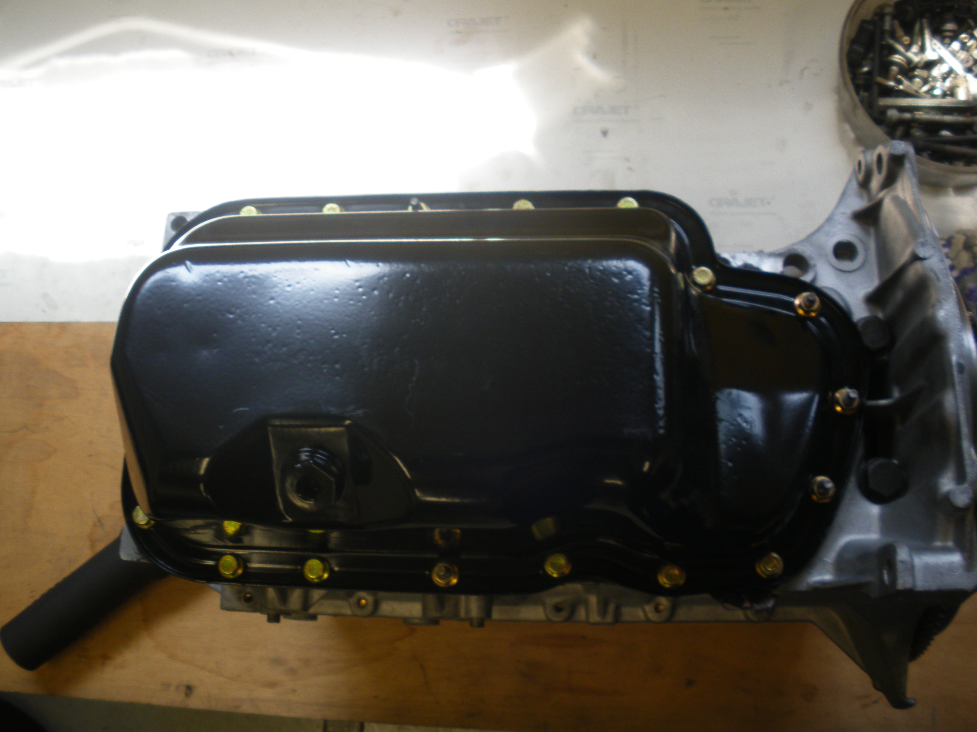

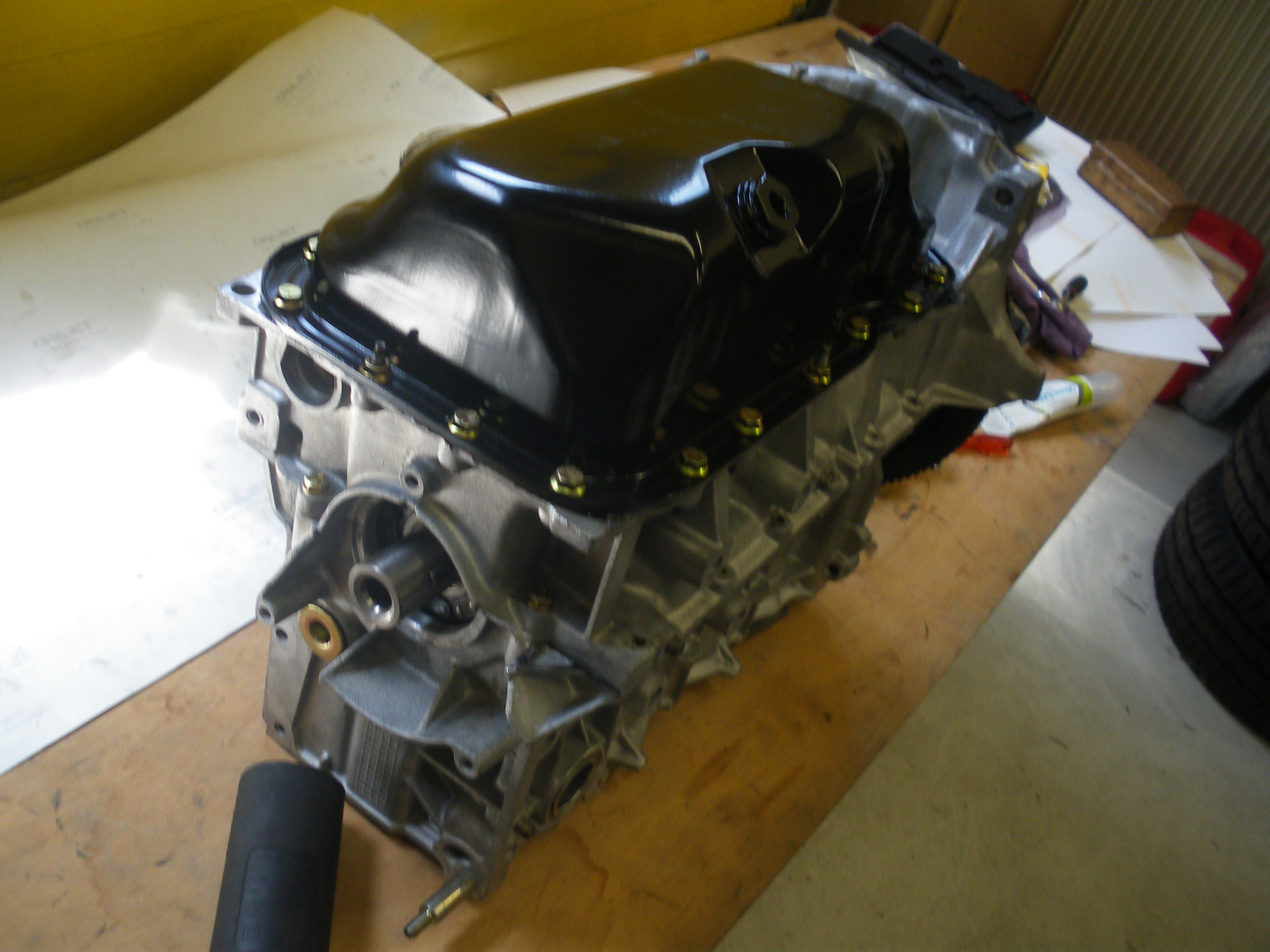

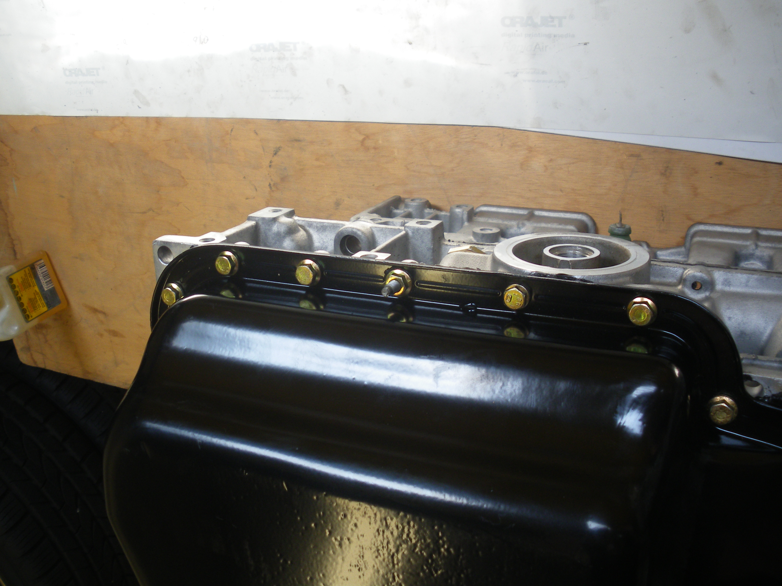

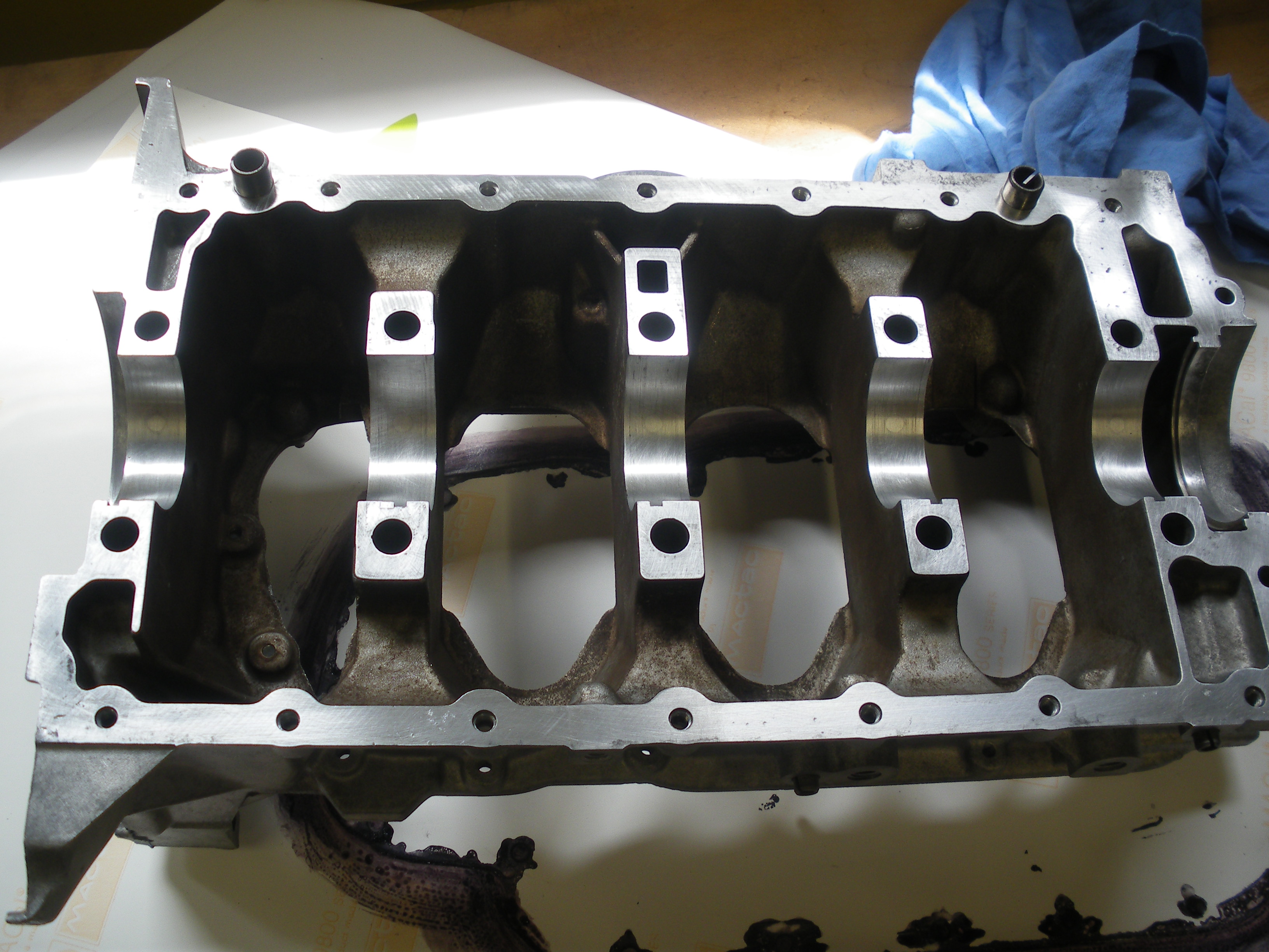

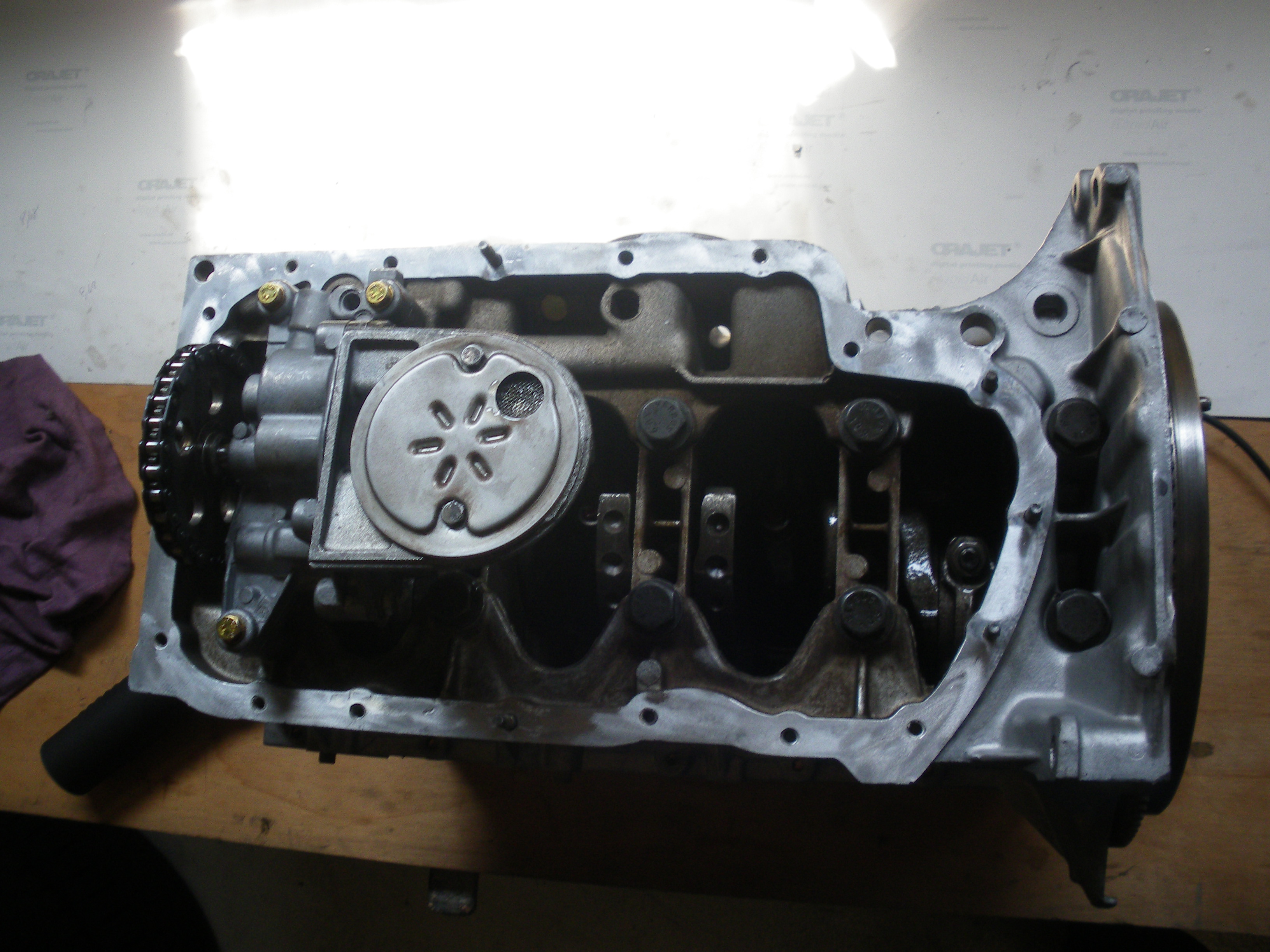

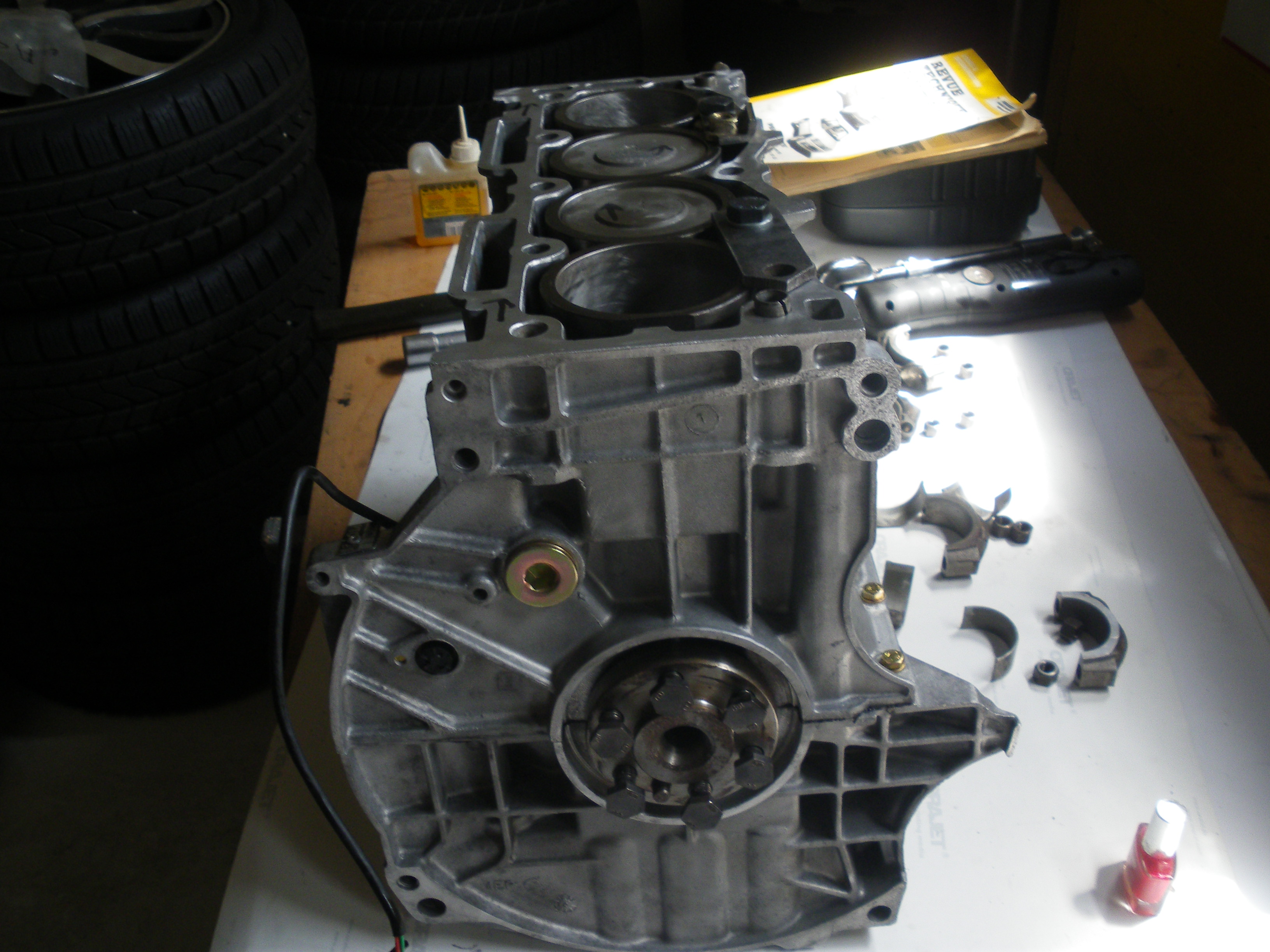

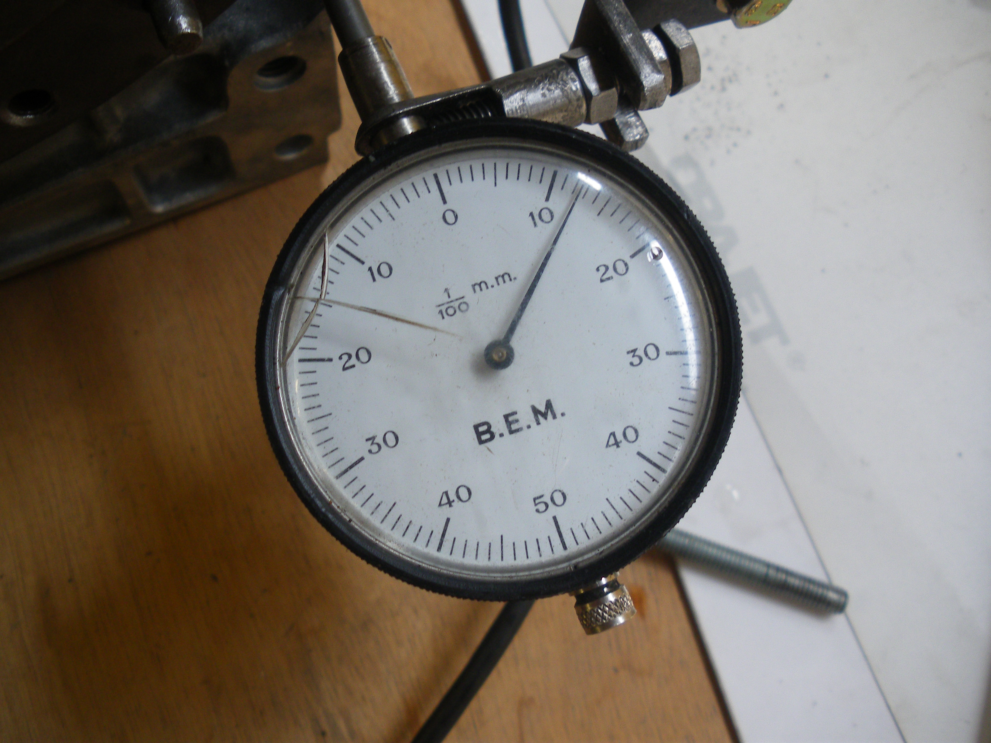

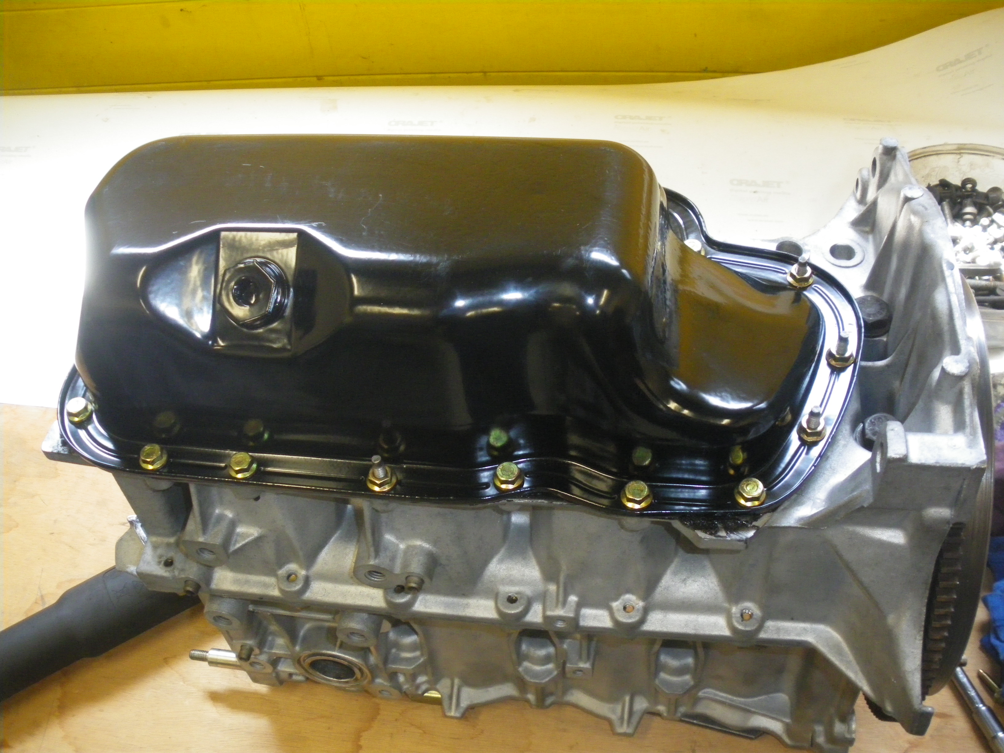

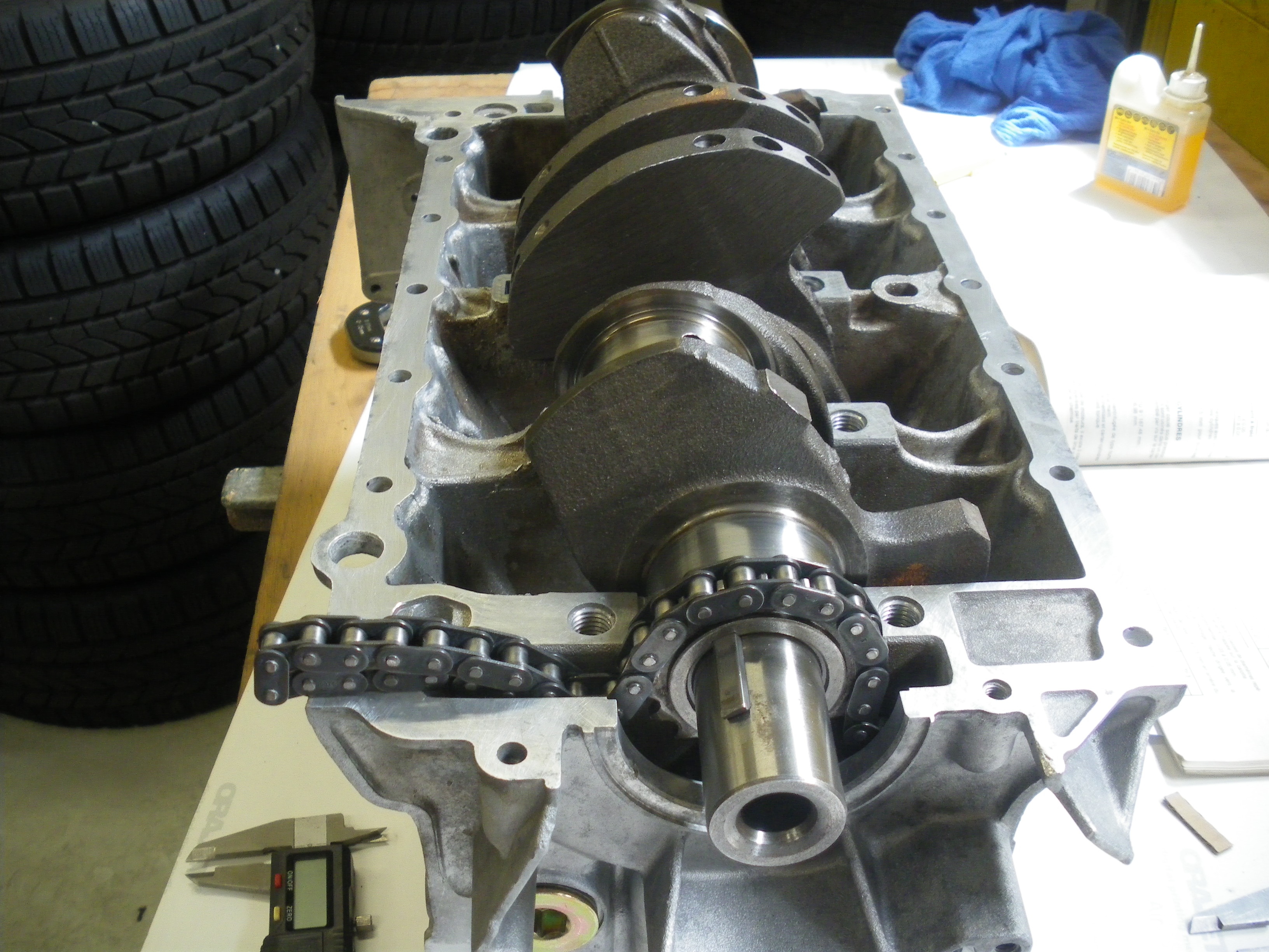

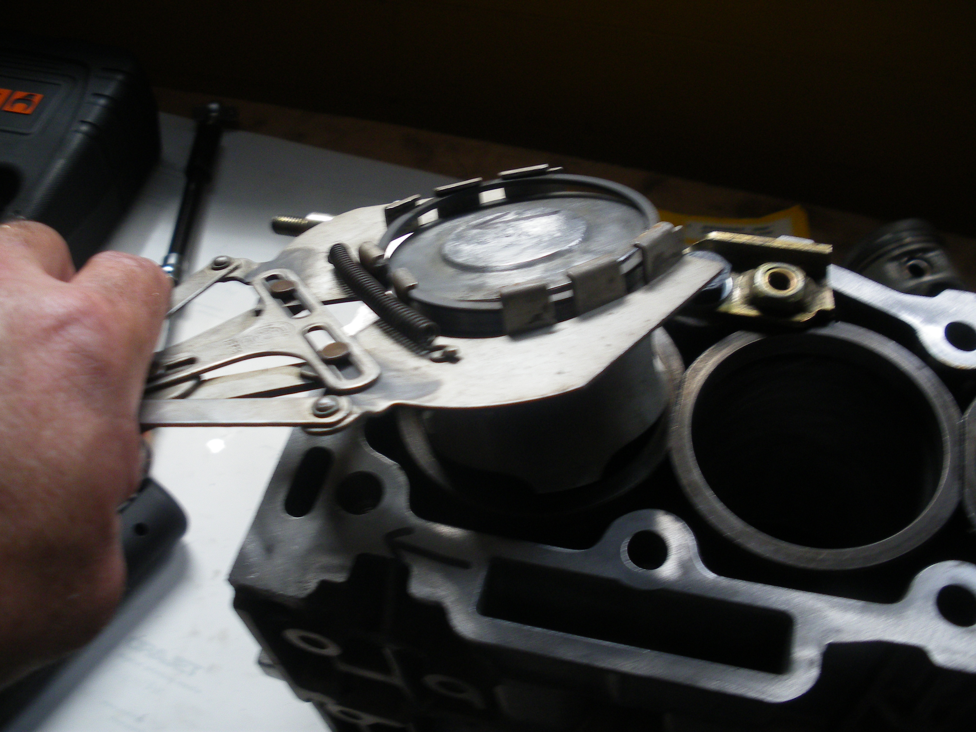

cette semaine, j'en ai profité pour monter pistons-cyl dans le bloc moteur, en ayant pris soin,déglacer les chemises de rempl les ségments et coussinets de vilo B) B)
refaire le jeu axial du vilo( il avait plus de 0.3mm et là, je lui ai mis( 0.12mm)tolérance ente 0.1mm et 0.3mm( RTA...)

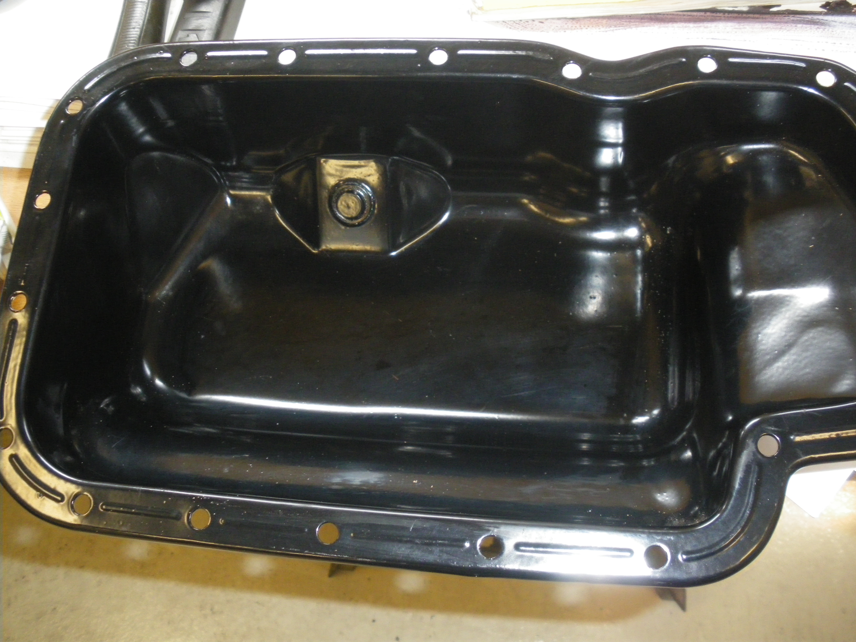

une pompe à huile révisée et un tout beau carter d'huile à la peinture époxy noir B) B) B)
la culasse aura bientot le même traitement et sera monter sur le bloc, et l"assemblage moteur/bv sera alors fait.. et le tout sagement mis en attente...... de jours meilleurs... on va dire!!!!
allez tofs
