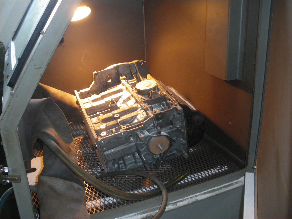

Messages : 4127
Has thanked : 99 times
Been thanked : 106 times
bandes de moqueur!!!
bon.. je vous l'accorde.... l'automne.. est encore loin.... mais... ça viens.. çà viens tout doucement..
et comme je suis un peu impatient de la commancer... vous vous en doutez bien.. je commence déja à lui préparer une belle mécanique..
et donc, hier matin, j'ai pris mon bloc moteur sous le bras.. et je suis allé chez mon pote l'éléctrozingueur fou.. qui m'a gentillement prété sa microbilleuse... rien que çà...
donc.. les tofs :rolleyes: :rolleyes:

Messages : 4127
B)
maintenant, il ne me reste plus qu'à l'ouvrir, et le passer au karcher eau chaude dans tous ses recoins, afin d'oter tous le sable qui et dedans...... et si il en reste.. ça fera traitement metal5/pate à roder :lol: :lol: :lol: :lol:
j'ai commandé sur auto rétrosport dans le 12 tout le necessaire pour lui redonner son lustre d'antant soit segmentations/ coussinets/ 8 soupapes neuves en j'en passe et des meilleusr.... . .... ça va swinguer dans les prochains temps au fond du garage... dediou.... :lol: :lol:
et voila le résultat, une fois à la maison
