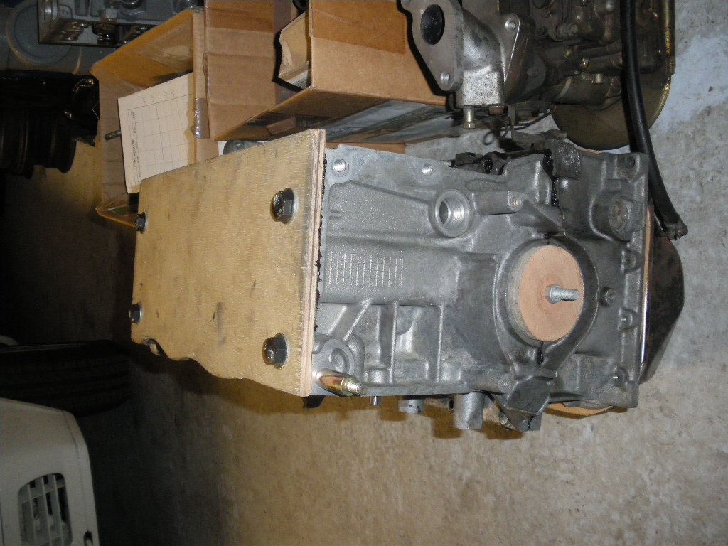

petite question (bête! :blush: ) pour le microbillage dois tu proteger certaines zones dites sensibles comme chambre de combustion, aspiration de la pompe à huile pour obtenir un resultat comme celui la?
Messages : 4520
Has thanked : 134 times
Been thanked : 119 times

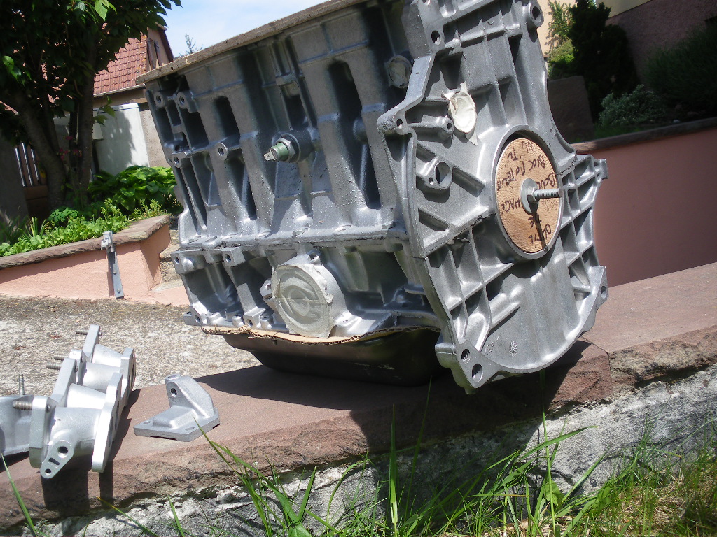

salut tous le monde et pour répondre à .... jesaispluski... oui ,bien sur, il faut protéger au max toutes les ouverture ssur le bloc moteur, comme le trou de filetage de mano huile du filtre à huile, de l'eau et surtout le plan de joint là ou est posée la culasse... je me suis confectionné un morceau de contrepaqué... je l'ai enduit de pate à joint et fixée ma plque dessus.. et pour les trous du vilo, de par en par, aussi deux rndelles de contreplaqué.. une tige filetée au travers et serrer le tout..
maintenant, j'aurai toujours un peu de sable qui rentre dans le bloc.... je le laisserai, ça aide au rodage du moteur une fois la voiture terminée... :blink: :wacko:
mais non.........je déconne........ une fois microbillé, le bloc passera au karcher eau chaude pour tout rincer et éliminer le restant de sable dans le bloc......

Foksaronfle a écrit :petite question (bête! :blush: ) pour le microbillage dois tu proteger certaines zones dites sensibles comme chambre de combustion, aspiration de la pompe à huile pour obtenir un resultat comme celui la?
... seul le bloc nu rentrera dans la machine... et pour les chambres de combustion.. je n'y touche pas non plus....pour l'aspi de la pompe à huile aussi, de toute façon.. le carter d'huile est remonté ça évite le sable dans cette partie du moteur... ;)

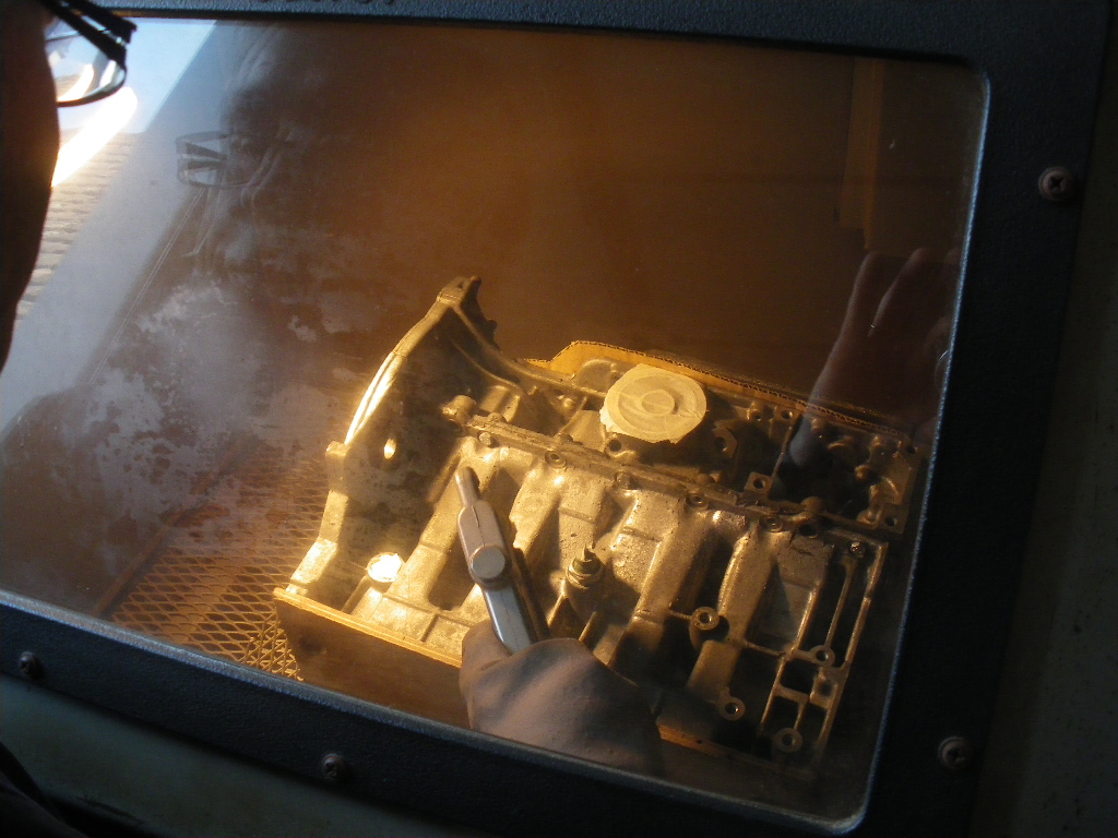

et comme je suis un peu impatient de la commancer... vous vous en doutez bien.. je commence déja à lui préparer une belle mécanique..

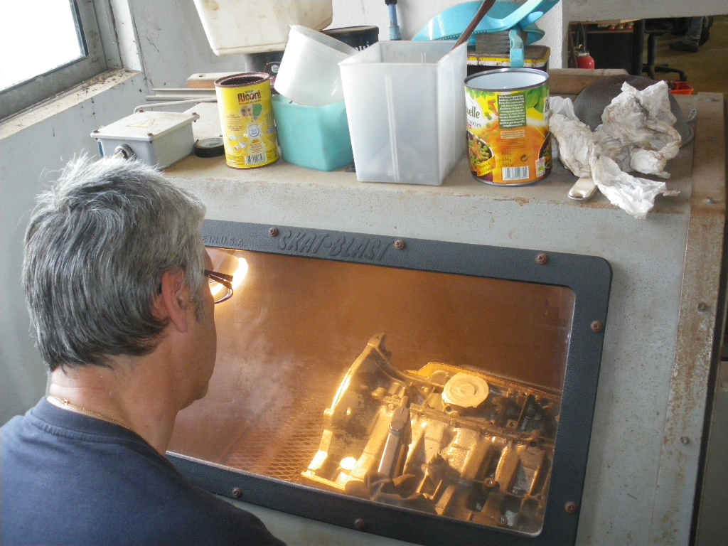

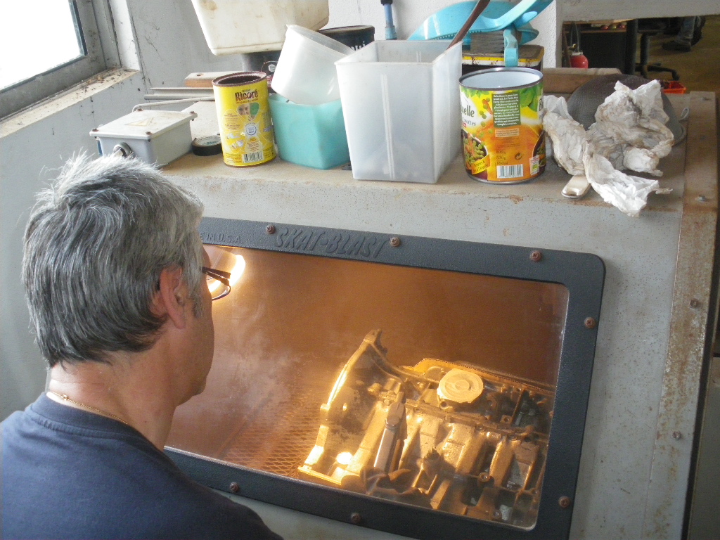

et donc, hier matin, j'ai pris mon bloc moteur sous le bras.. et je suis allé chez mon pote l'éléctrozingueur fou.. qui m'a gentillement prété sa microbilleuse... rien que çà...
donc.. les tofs :rolleyes: :rolleyes:
mon éléctrozingueur fou!!! de dos!!
là il est plus beau!!

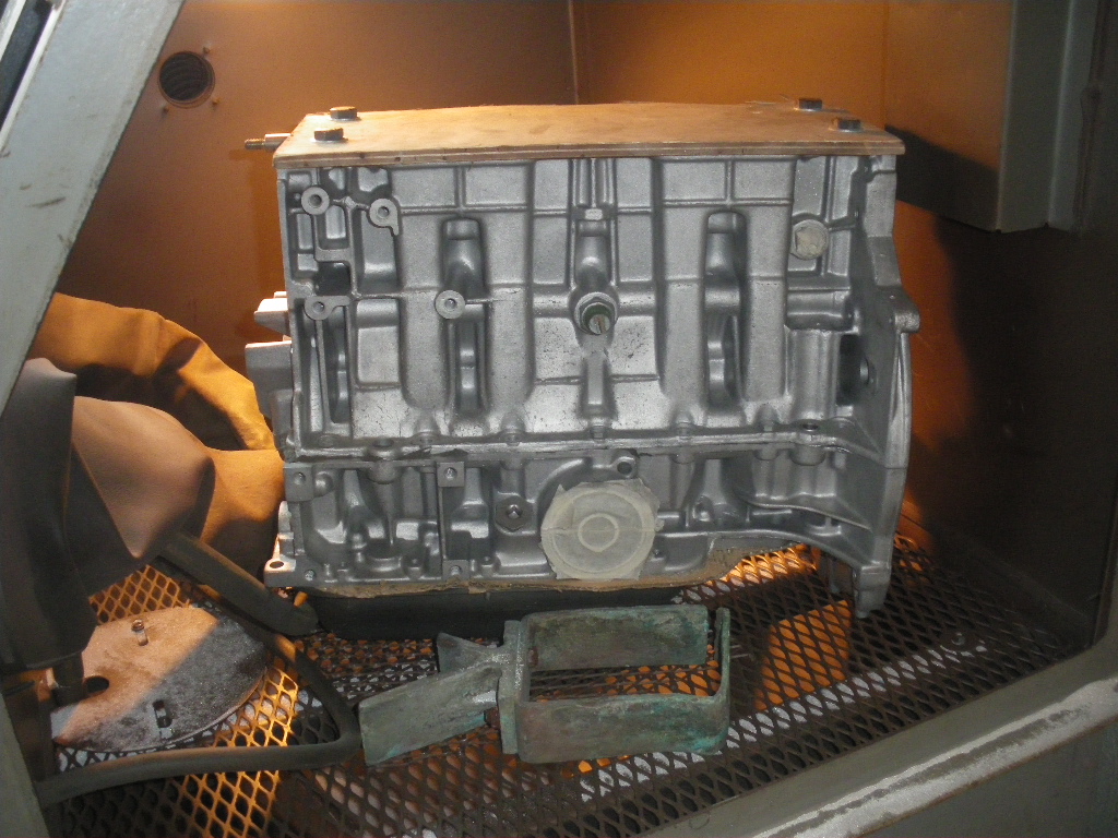

maintenant, il ne me reste plus qu'à l'ouvrir, et le passer au karcher eau chaude dans tous ses recoins, afin d'oter tous le sable qui et dedans...... et si il en reste.. ça fera traitement metal5/pate à roder :lol: :lol: :lol: :lol:
j'ai commandé sur auto rétrosport dans le 12 tout le necessaire pour lui redonner son lustre d'antant soit segmentations/ coussinets/ 8 soupapes neuves en j'en passe et des meilleusr.... . .... ça va swinguer dans les prochains temps au fond du garage... dediou.... :lol: :lol:
et voila le résultat, une fois à la maison

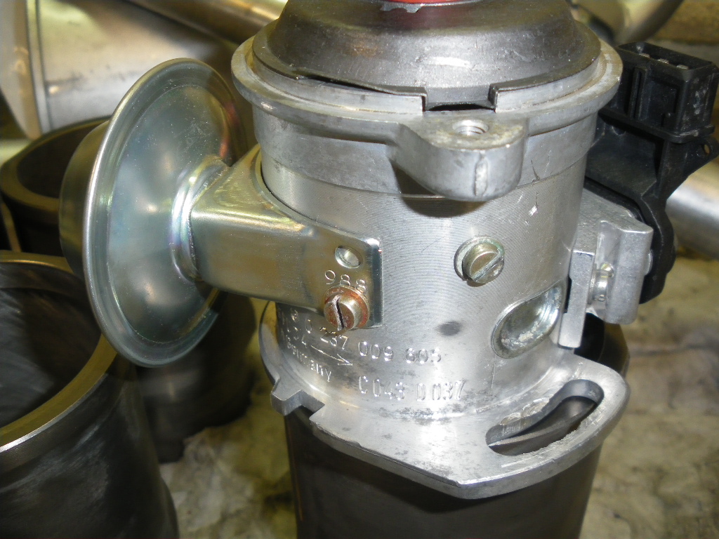

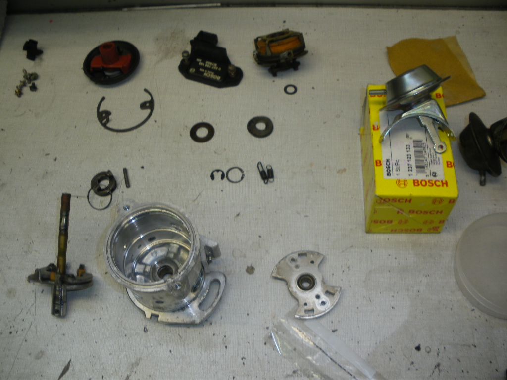

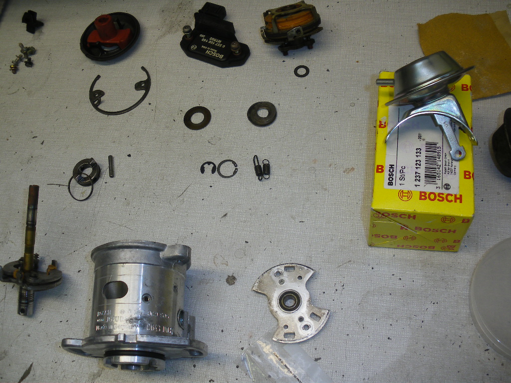

déterrage du post.. je me suis attelé à la réféction de l'allumeur
capsule neuve et tout démonté pour un bon nettoyage en profondeur et remontage B)
une fois terminé...
une fois terminé...
