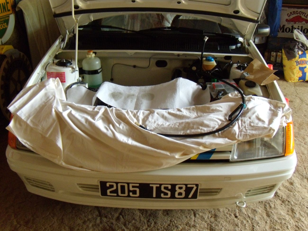

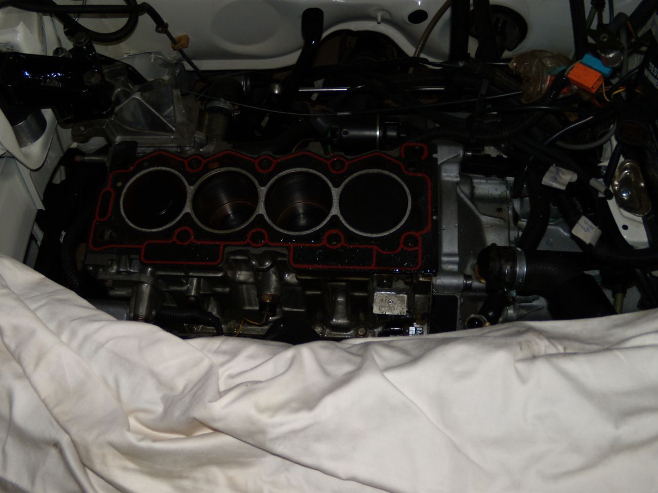

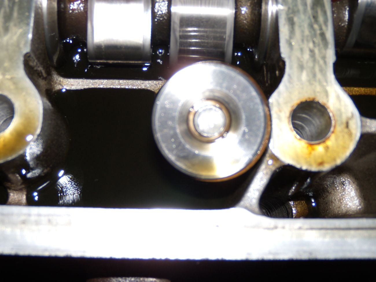

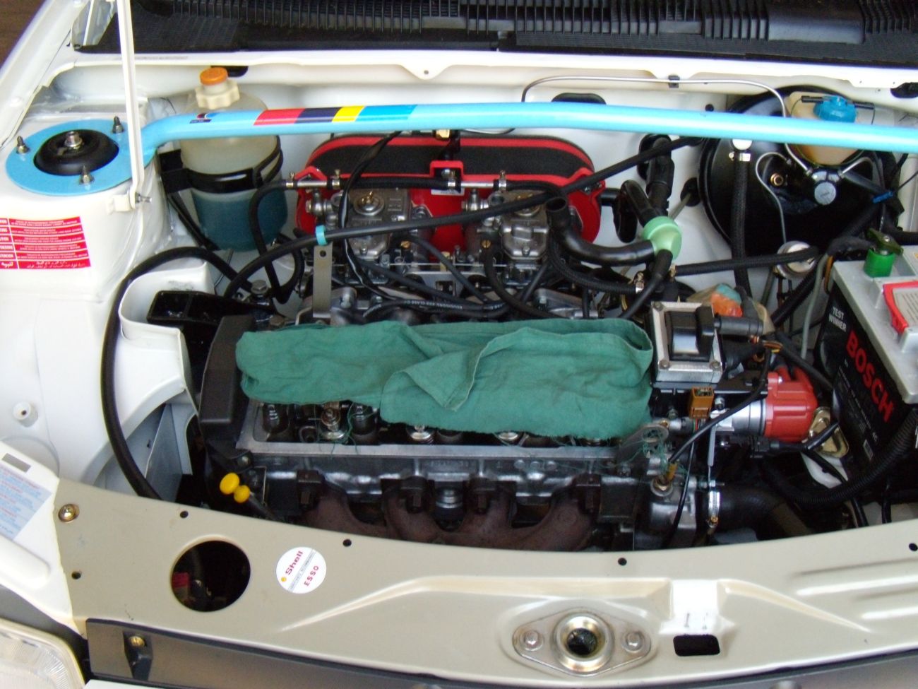

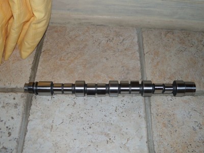

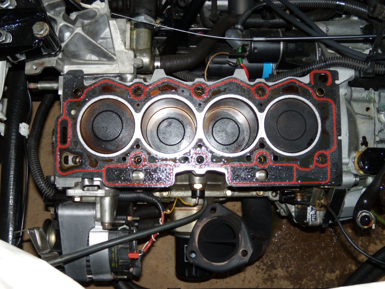

Ca y est, c'est parti pour la grande opération "Arbracamalakon"

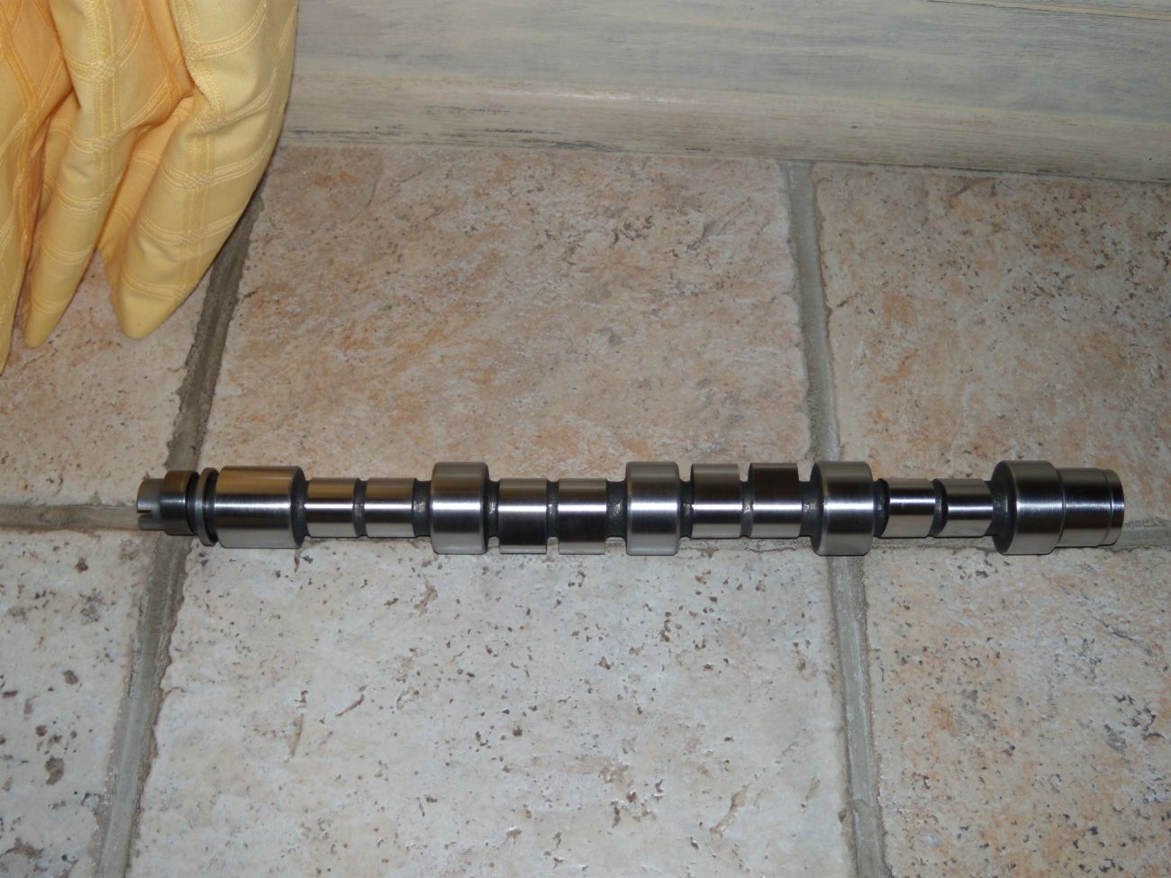

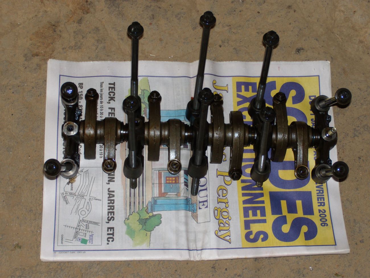

Donc au programme, ouverture du moteur pour remplacer le défunt arbre solution F par un Pts et une poulie réglable.
La greffe sur la culasse à bien pris et demain on attaque le remontage sur le bloc.

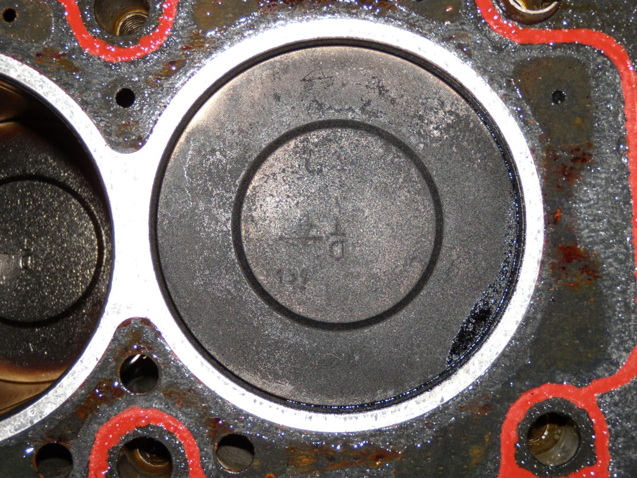

La bonne nouvelle, les soupapes n'ont pas dit bonjour aux pistons, OUF!!!
Place aux photos:
Messages : 4266
A remercié : 33 fois
A été remercié : 117 fois
Re: Opération en cours :)
Bon courage, fils !!! :mrgreen:
Et fais nous encore de belles photos :ok:
Messages : 37370
A remercié : 2606 fois
A été remercié : 1778 fois
Tu as vérifé que toutes les soupapes coulissaient nikel ? (Remarque, sans trace sur les pistons je vois pas ce qui pourrait les empêcher d'être droites) ^_^
François
Messages : 1487
Message par François »
Tout va bien de ce côté là, pourvu que ça dure! :lol:

En tout cas ce soir ça a démarré.
Il me reste à refaire tous les réglages, allumage, carburation, culbuteurs.
Le ralenti est "stable" mais on dirait une Subaru à 900trs :lol: :lol: :lol:

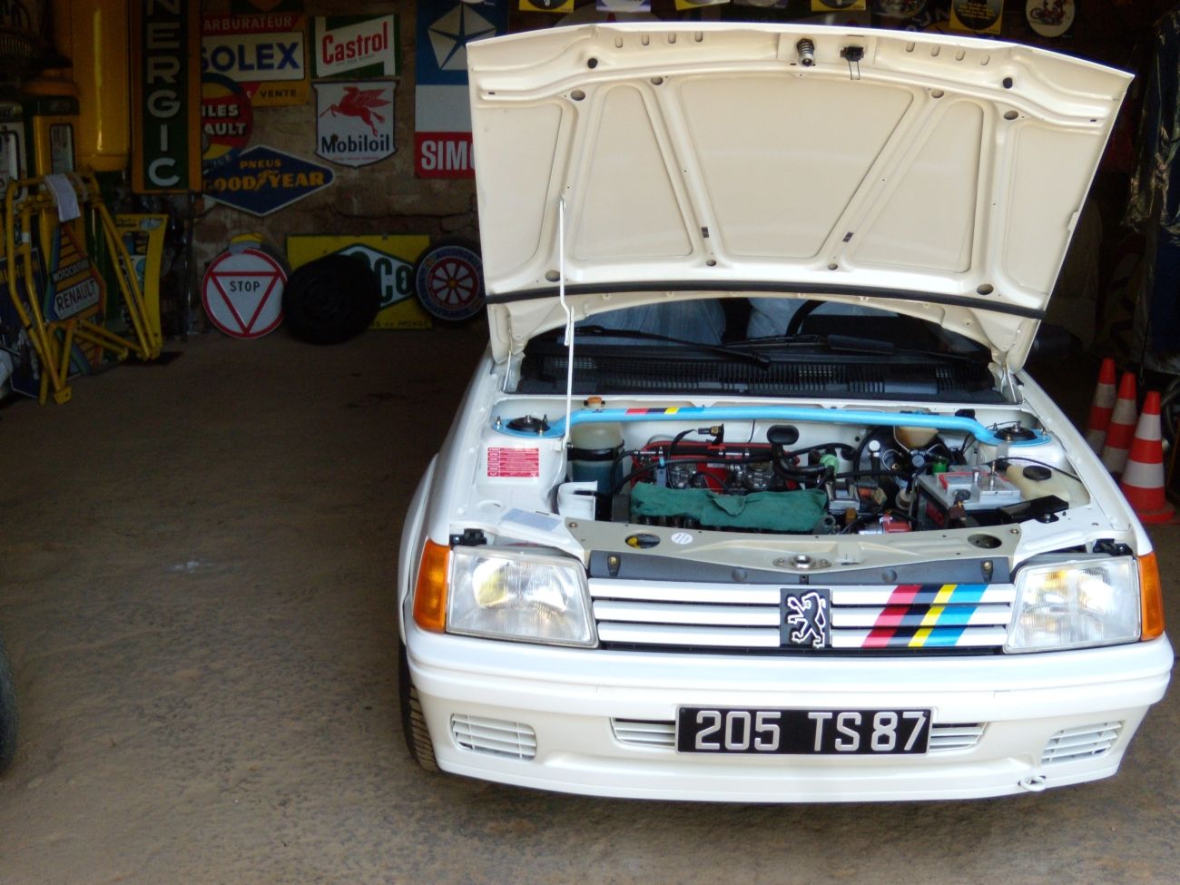

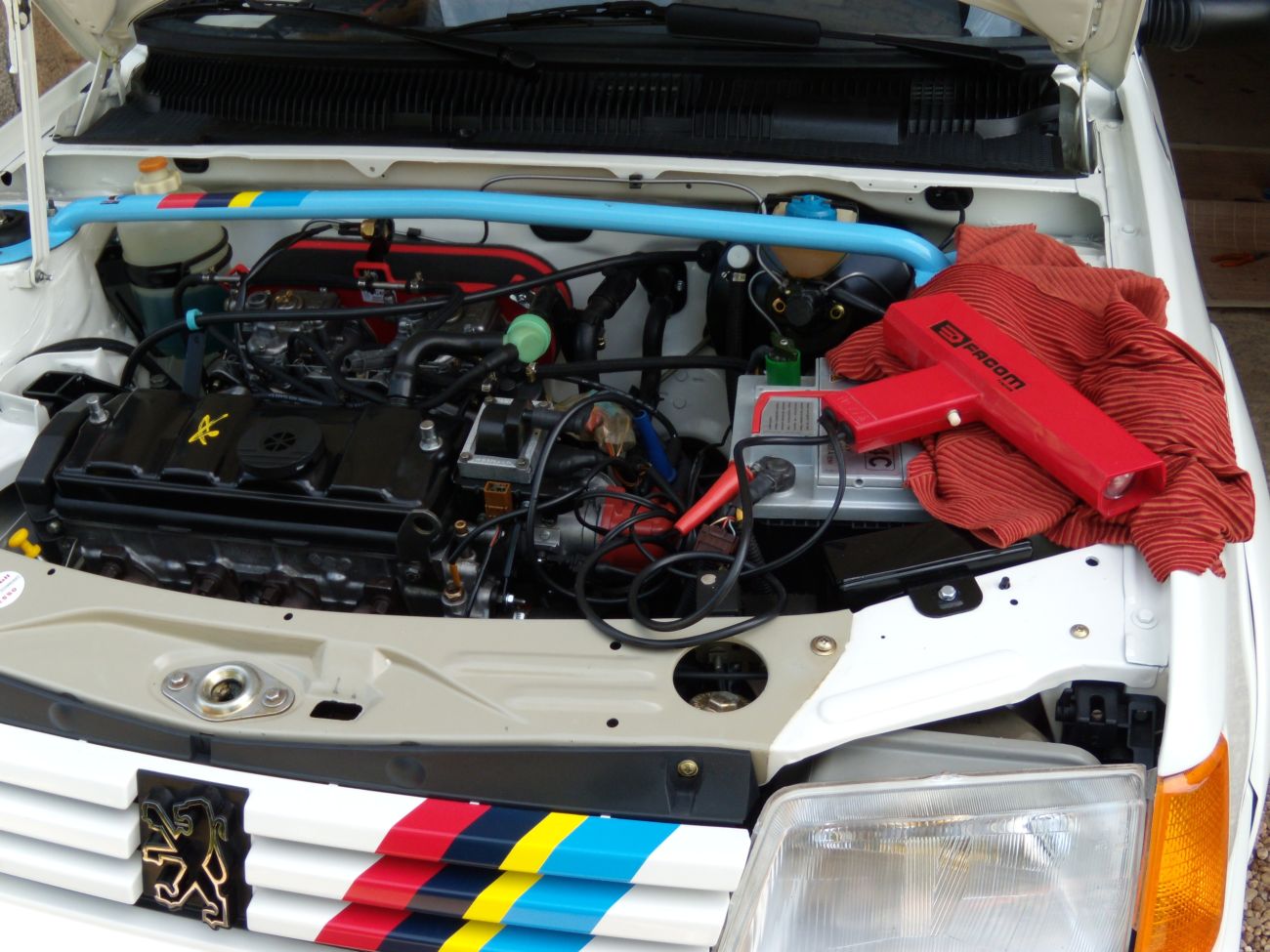

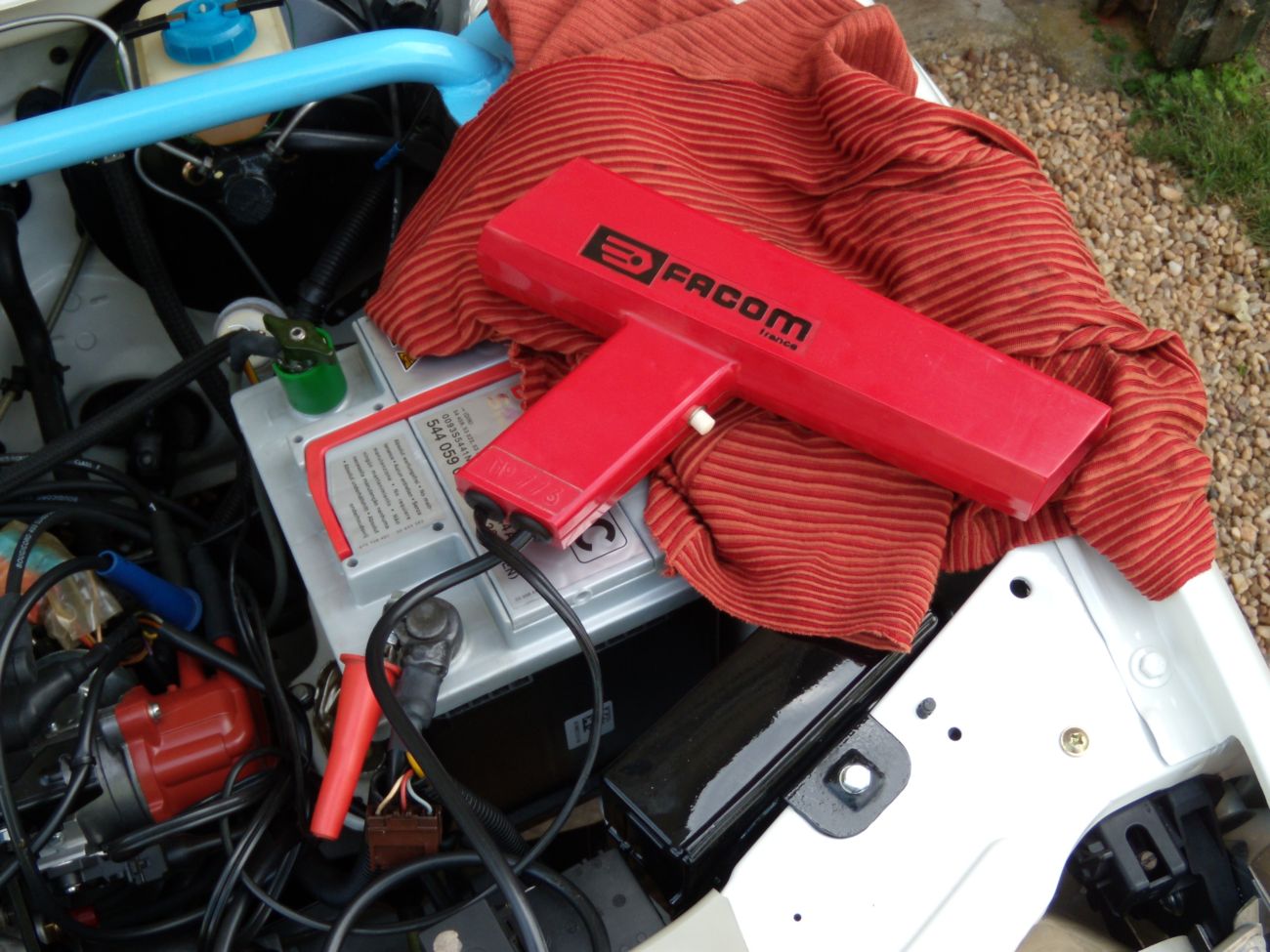

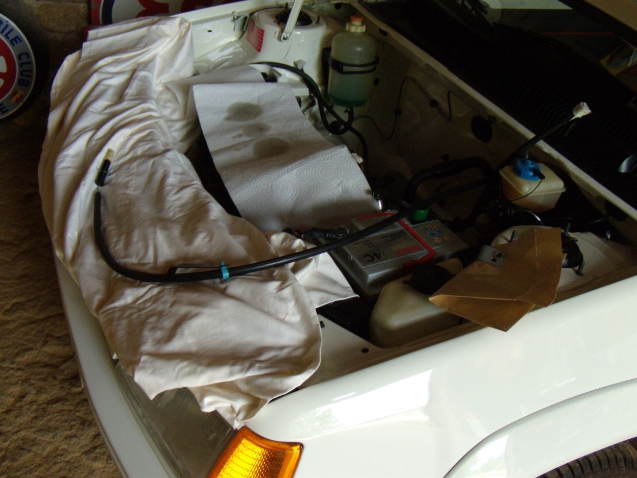

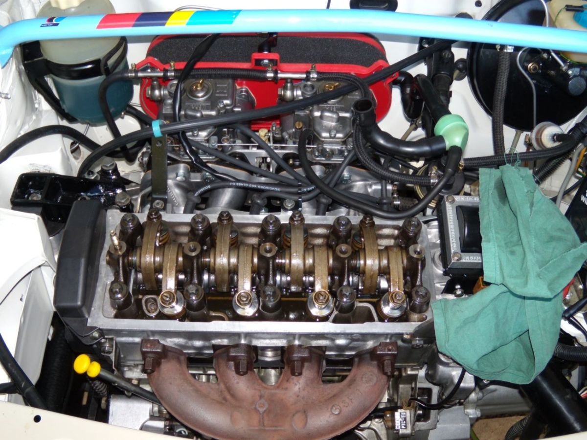

Ca y est, madame va mieux, elle est remontée et a redémarré au quart de tour. L'opération s'est bien déroulée, seul souci à déplorer, une fuite de graisse sous l'allumeur. En effet, je l'avais graissé lorsque je l'avais démonté pour le refaire et là en chauffant, la graisse à coulé par les 2 trous sous l'allumeur pour tomber sur la boite de vitesse. Rien de bien méchant "_"
Niveau comportement, je suis très satisfait, je peux presque dire que je préfère l'arbre à cames PTS à l'ancien. Le ralenti est carré, le moteur est creux en bas jusqu'à 3000trs pour ensuite grimper dans les tours comme un lion en furie. C'est grisant :)

Et maintenant quelques photos diverses et variées

Encore quelques unes:
