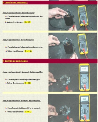

Je te fais passer des fiches qu'on avait fait avec un collègue à partir d'un D7 RA
Par rapport au D6 RA, le D7 a des inducteurs alimentés alors que le D6, c'est des aimants permanants.

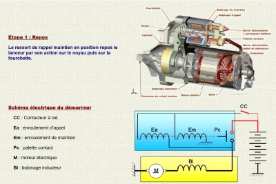

Message par Olivier Ertrois »
Fonctionnement :

:blink: c est carré le truc ! Merci

Très instructif
