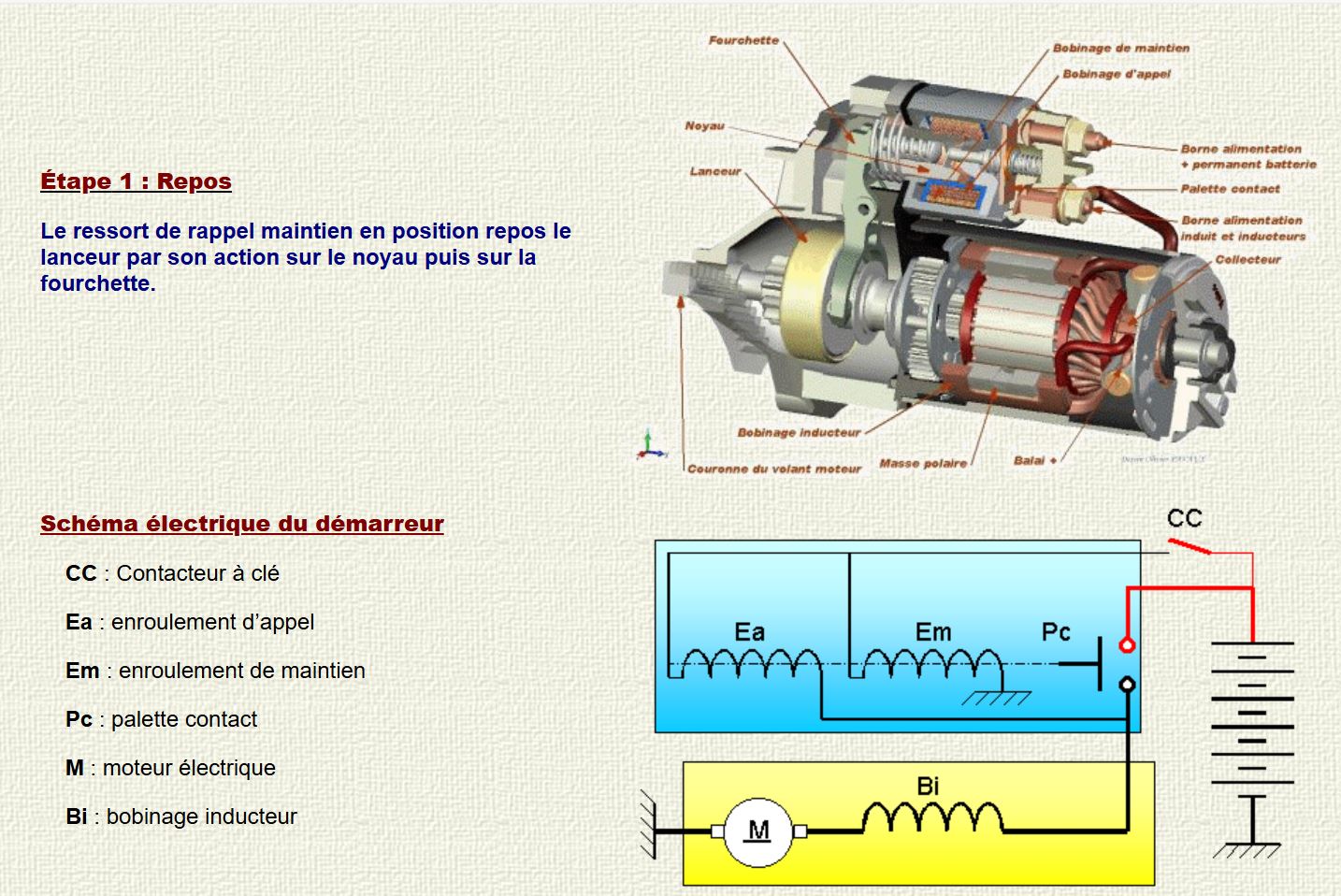

Retour de la Juracienne, la période de rodage est terminée. Seul petit hic, au moment de repartir, le démarreur fait tic tic... et ne tourne pas. Un symptôme bien connu. Les balais viennent d'être changés donc je pense au pont de contact dans le solénoïde, ou encore moins probable , l'induit sur un démarreur à aimants permanents tel que le D6RA20 monté sur nos voitures.

C'est réparé et remonté, prêt pour des nouvelles sorties :ok:

J'ai plusieurs cas de figure dans mes démarreurs sur le flanc :
- charbons usés = remplacement https://wagendass.com/fr/jeu-de-balais- ... ra110.html
- charbons ok : tu diagnostiques quoi et comment ?
merci

Piedplanche a écrit : 10 juin 2025, 13:32
merci
Je te fais passer des fiches qu'on avait fait avec un collègue à partir d'un D7 RA
Par rapport au D6 RA, le D7 a des inducteurs alimentés alors que le D6, c'est des aimants permanants.

Message par Olivier Ertrois »
Fonctionnement :
Messages : 7222
Has thanked : 102 times
Been thanked : 308 times
Re: 205 Rallye 51
:blink: c est carré le truc ! Merci

J'ai encore le proto de la mallette pédagogique. On avait été 3 profs à travailler sur ce projet que j'ai initié. Toute la ressource en html avec des vidéos de fonctionnement. J'avais même enregistré le démarrage de ma GTI à l'époque. On a vendu ça à une maison d'édition. Il y avait un démarreur complet pour passage au banc et un en pièces détachées pour les mesures électriques et les mouvements entre pièces.

Une petite question. :ph34r:
Tu identies comment un dem en 0,9 kw d’un dem en 1,2kw ? :p

Soit tu as les références qui te permettent d'identifier le modèle et ses caractéristiques,
Soit tu le passes au banc de puissance pour demarreur. Mais alors faut trouver le spécialiste qui a encore ce genre de matos. C'était les stations techniques spécialisées en électricité auto qui avaient ça.
