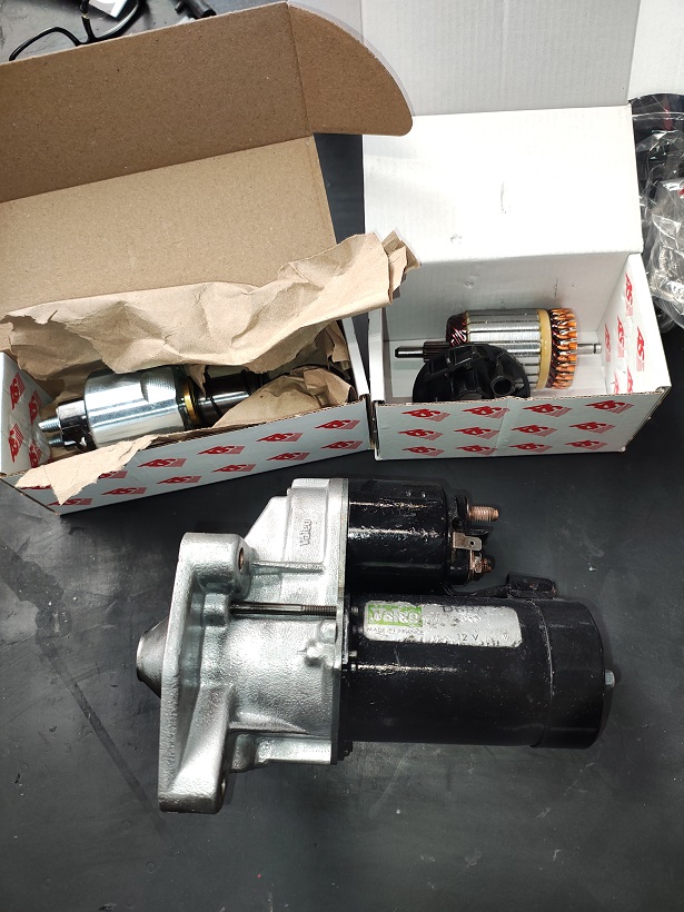

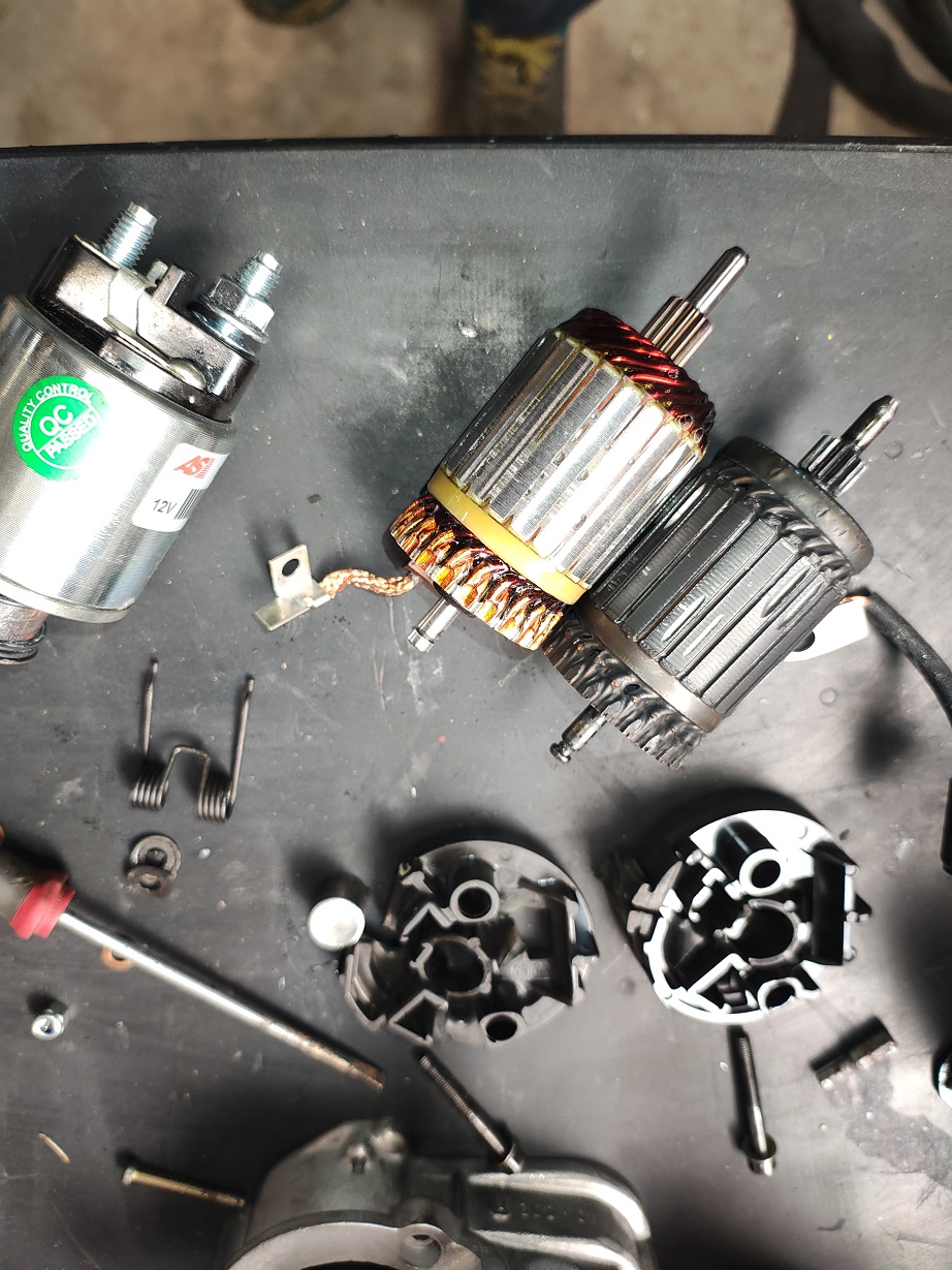

Retour de la Juracienne, la période de rodage est terminée. Seul petit hic, au moment de repartir, le démarreur fait tic tic... et ne tourne pas. Un symptôme bien connu. Les balais viennent d'être changés donc je pense au pont de contact dans le solénoïde, ou encore moins probable , l'induit sur un démarreur à aimants permanents tel que le D6RA20 monté sur nos voitures.
Pièces trouvées sur wagendas où l'on peut trouver à peu près tout ce qu'on veut pour refaire ce démarreur, même la platine porte-balais qui a tendance à s'effriter.
Lien vers le site que je partage avec directement les références pour un Valéo D6RA20
https://wagendass.com/fr/rechercher?con ... rence=true
C'est réparé et remonté, prêt pour des nouvelles sorties :ok:

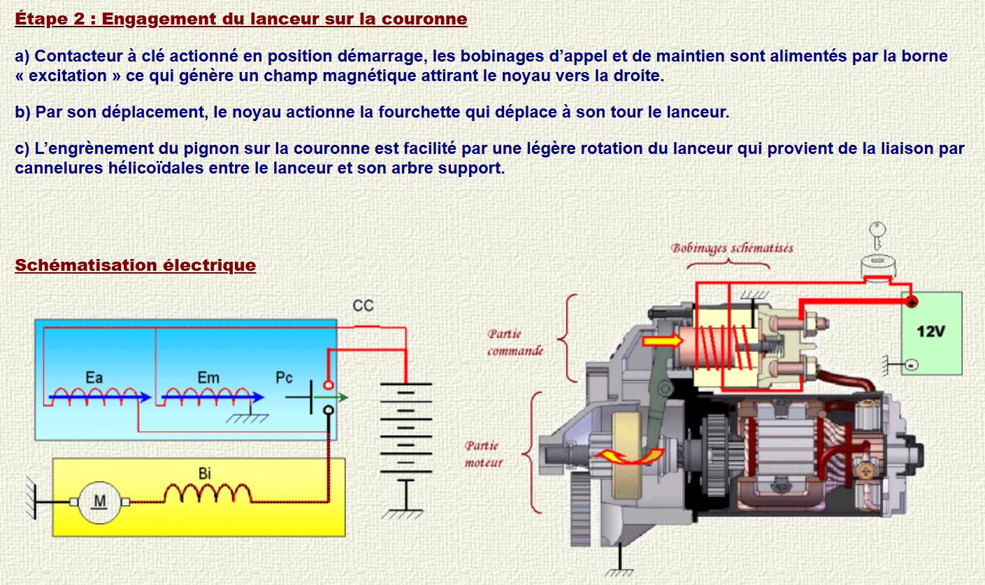

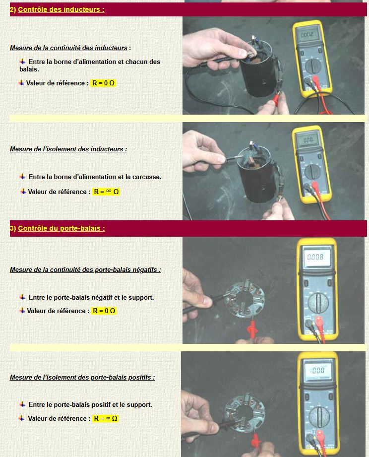

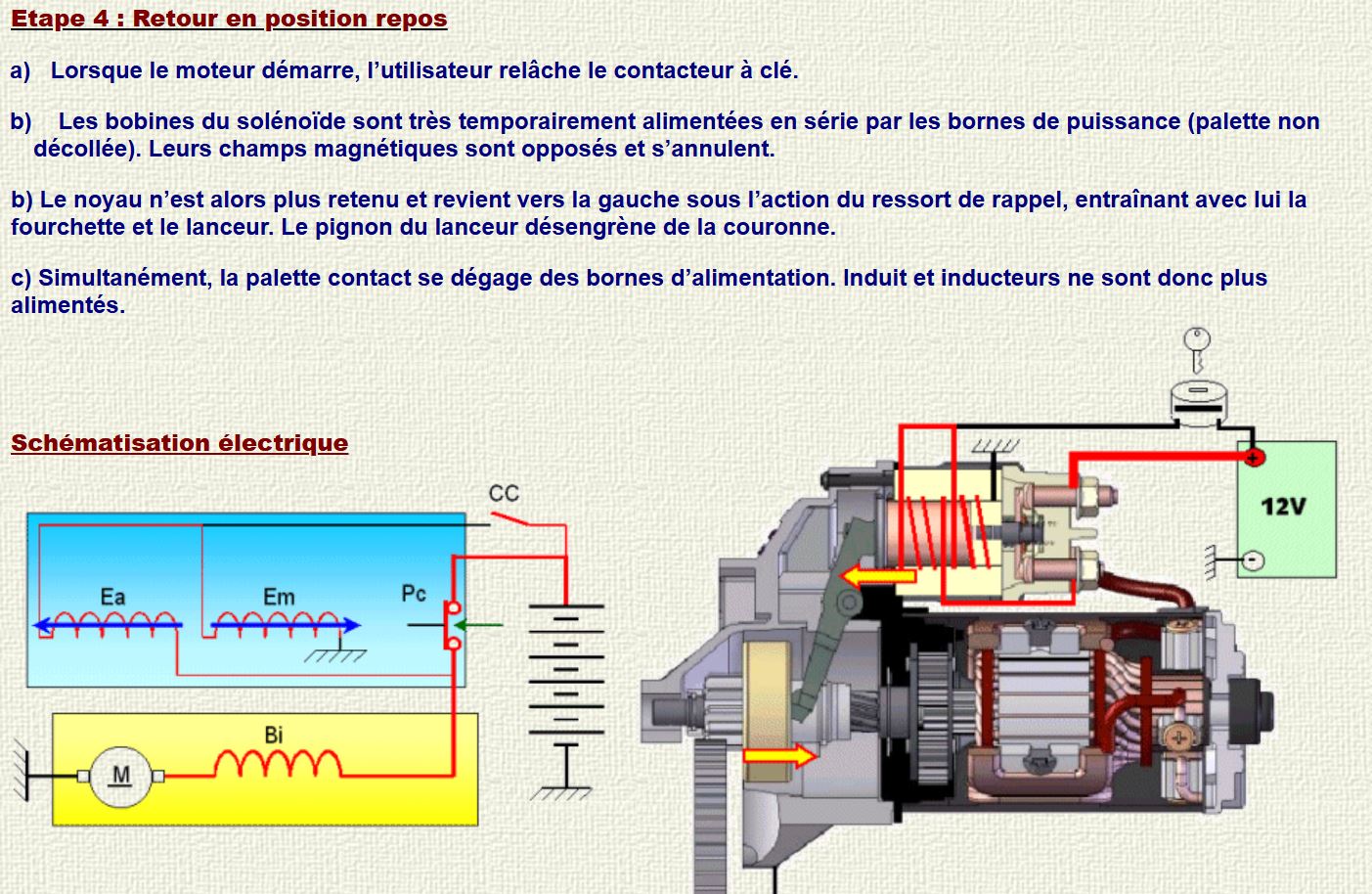

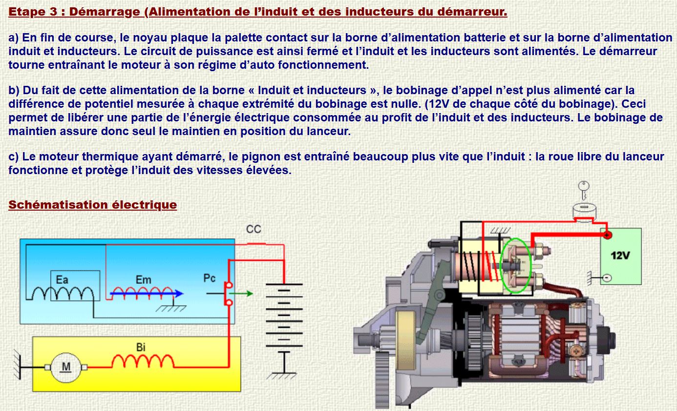

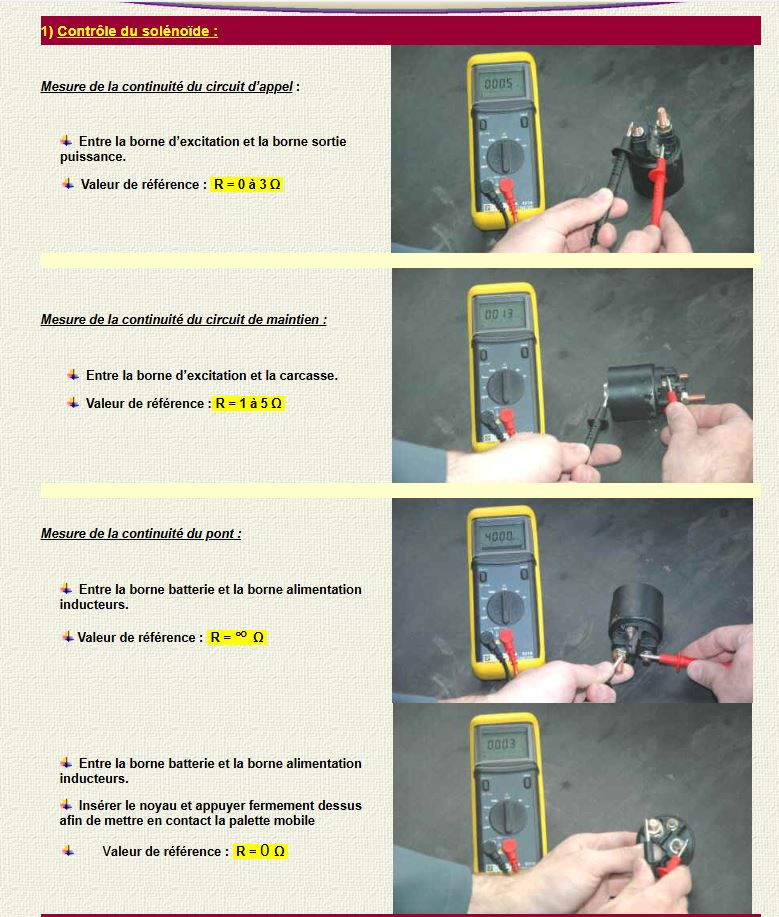

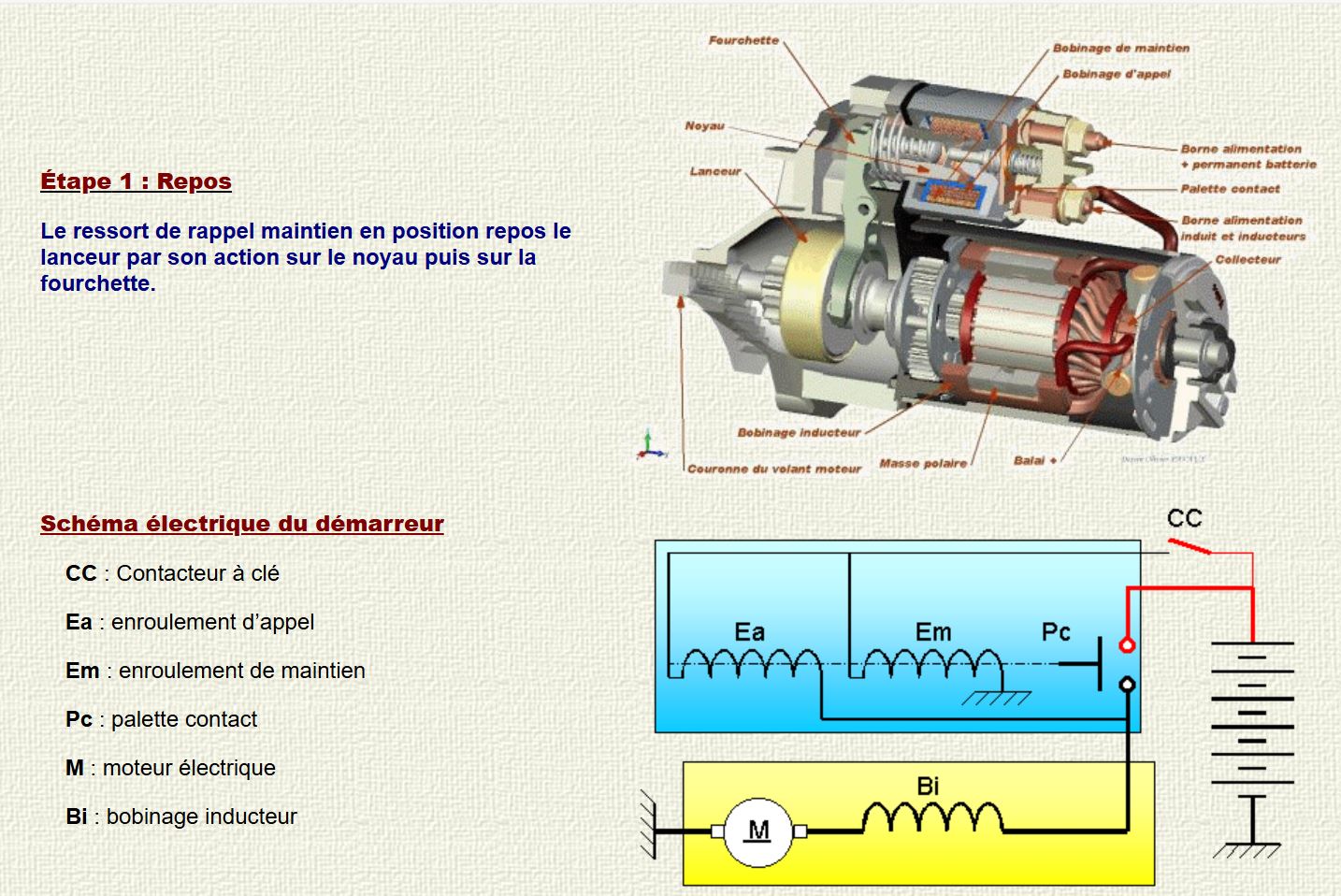

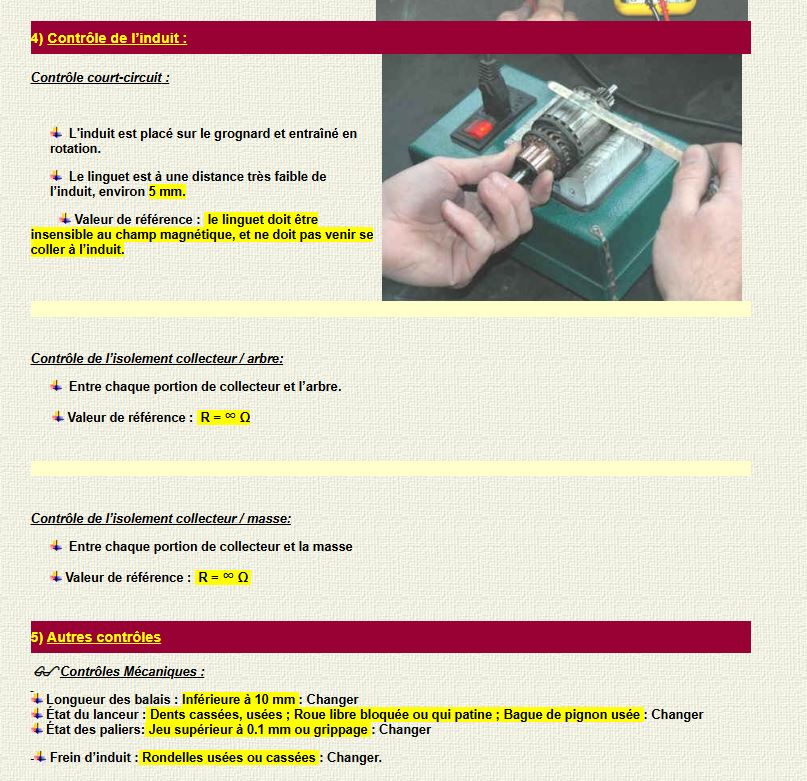

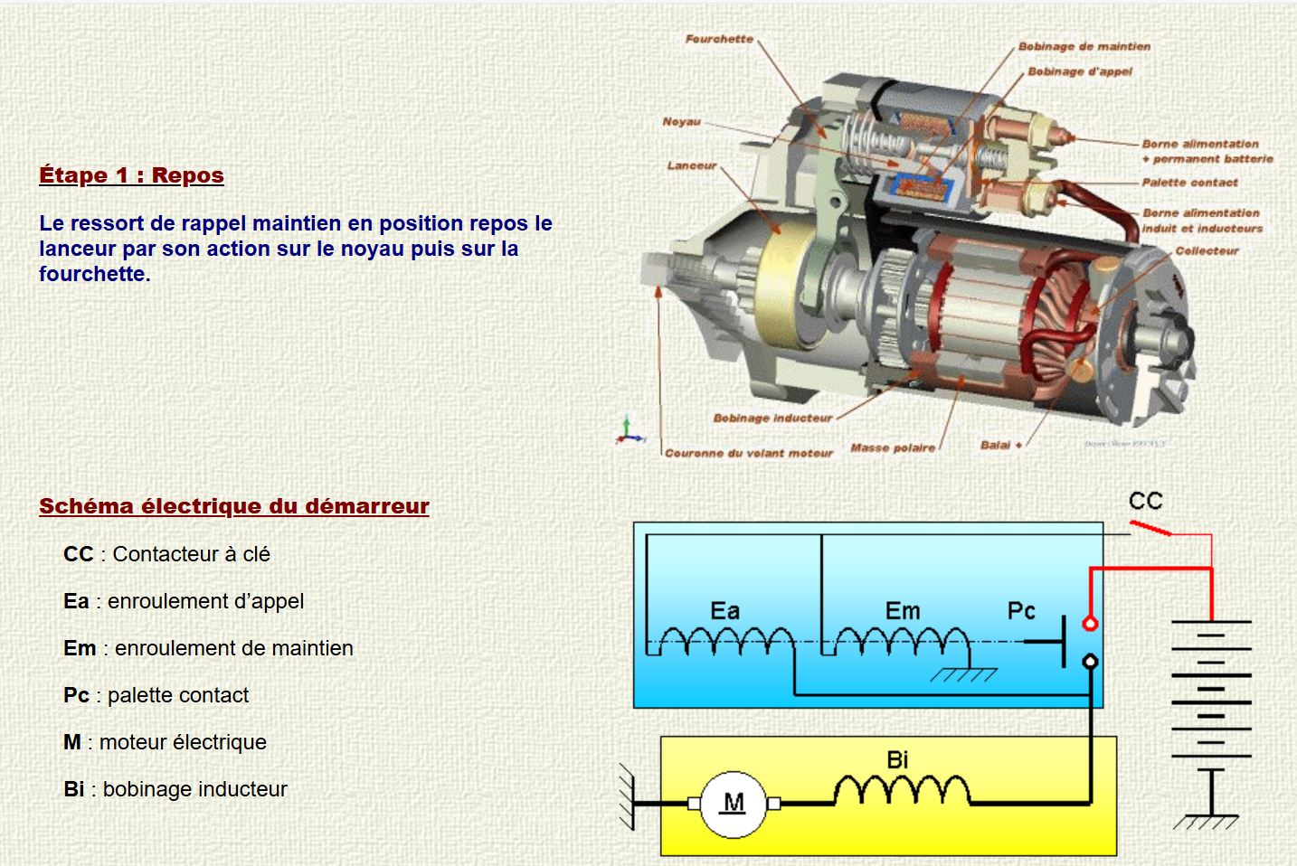

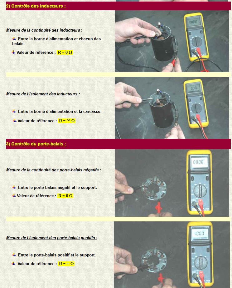

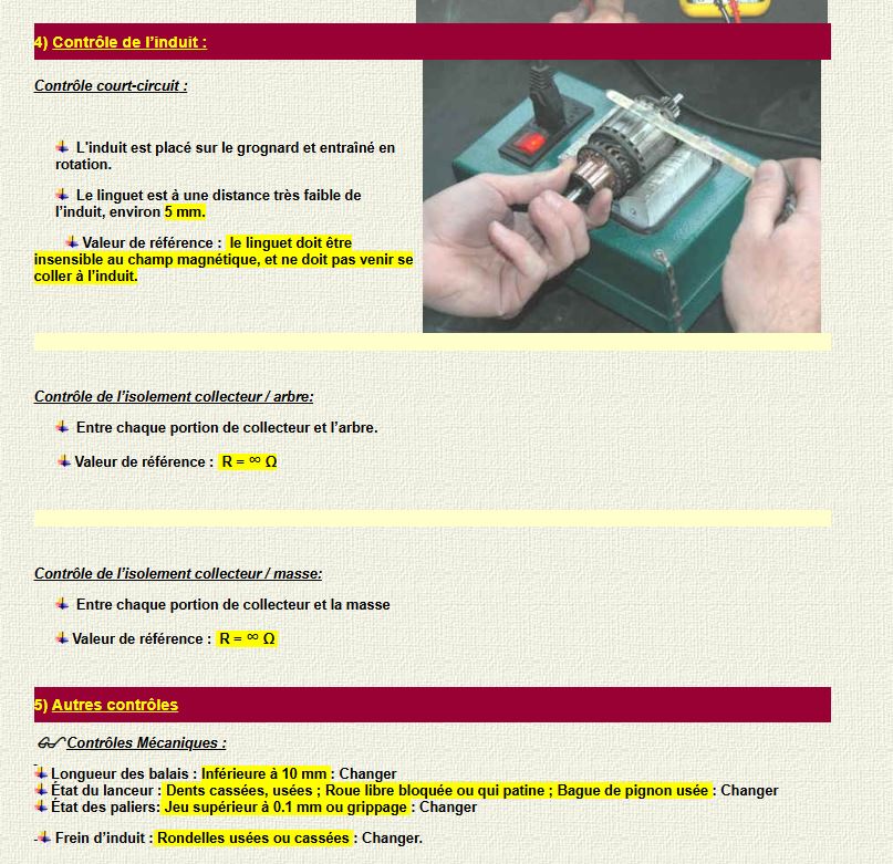

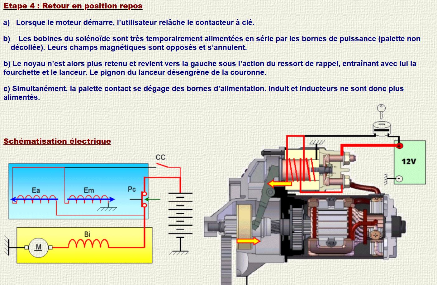

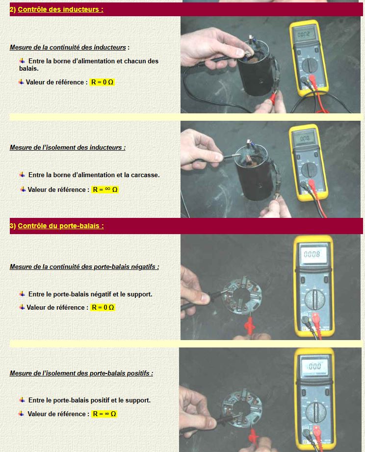

Je te fais passer des fiches qu'on avait fait avec un collègue à partir d'un D7 RA
Par rapport au D6 RA, le D7 a des inducteurs alimentés alors que le D6, c'est des aimants permanants.

Fonctionnement :
Messages : 7226
Has thanked : 100 times
Been thanked : 312 times
Re: 205 Rallye 51
:blink: c est carré le truc ! Merci

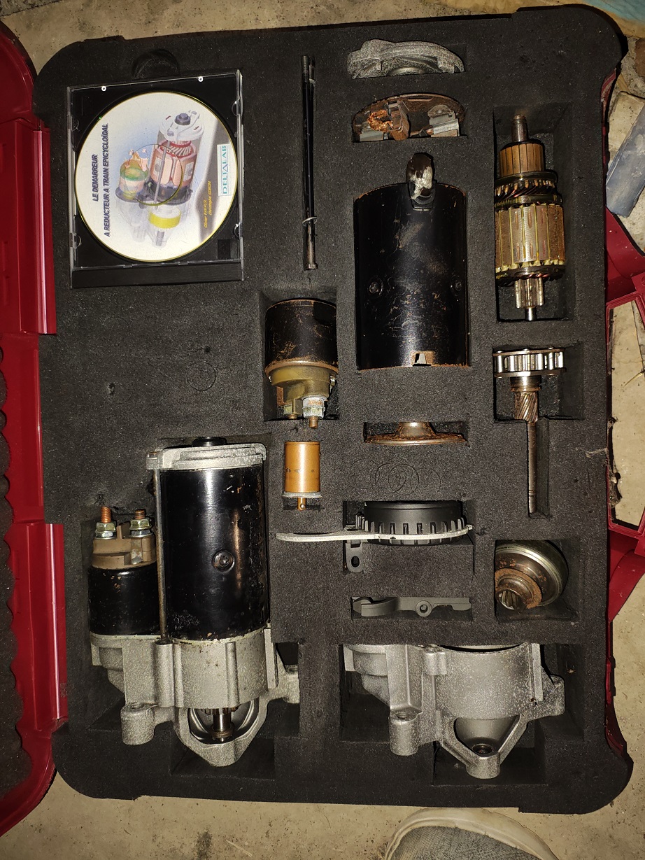

jean a écrit : 10 juin 2025, 21:36 Ca mérite d'aller dans les tutos mécanique / moteur ! <oo>
J'ai encore le proto de la mallette pédagogique. On avait été 3 profs à travailler sur ce projet que j'ai initié. Toute la ressource en html avec des vidéos de fonctionnement. J'avais même enregistré le démarrage de ma GTI à l'époque. On a vendu ça à une maison d'édition. Il y avait un démarreur complet pour passage au banc et un en pièces détachées pour les mesures électriques et les mouvements entre pièces.
