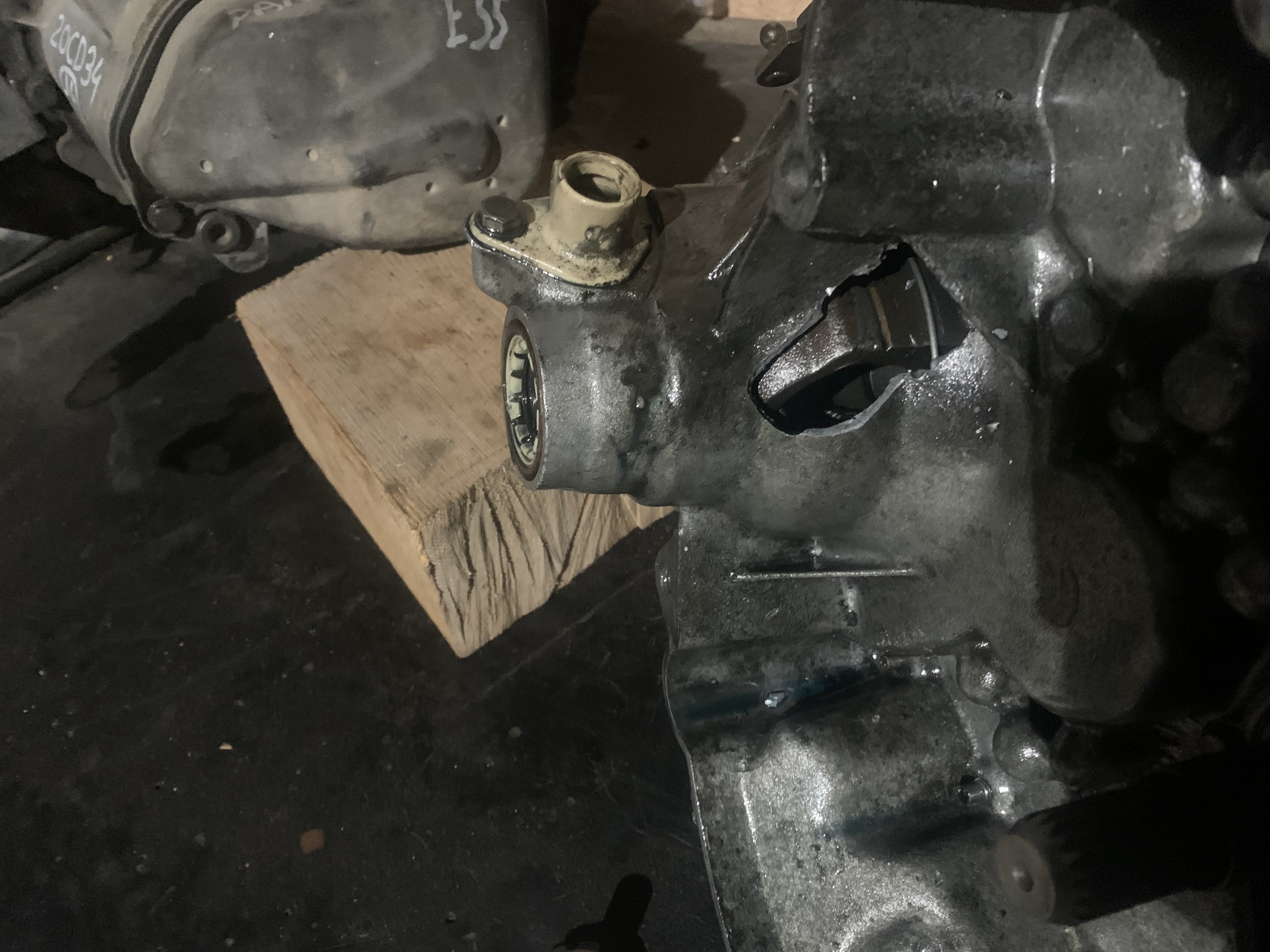

Re: boujour a tous
Tu as un satellite qui est parti en balade !!
Le gros défaut de cette boîte si j’ai bien compris…
Passe en carter 2eme génération avec différentiel axe en 16mm

Re: boujour a tous
J'avais eu le même soucis sur ma 1ère Ralloche à seulement 60000kms!
En fait le clip autour du differentiel avit du bouger, l'axe des satellites avait percé la cloche puis c'était remis en place! Quand j'ai ouvert la bv, rien d'anormal de visible hormis le trou!

Re: boujour a tous
J'ai eu le cas aussi.
La cloche usinée mais tout était en place.

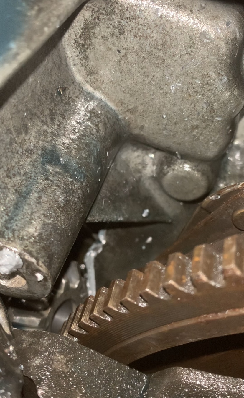

Re: boujour a tous
Après démontage , c est l anneau d arrêt qui s’est fait la malle , du coup l axe est sorti.

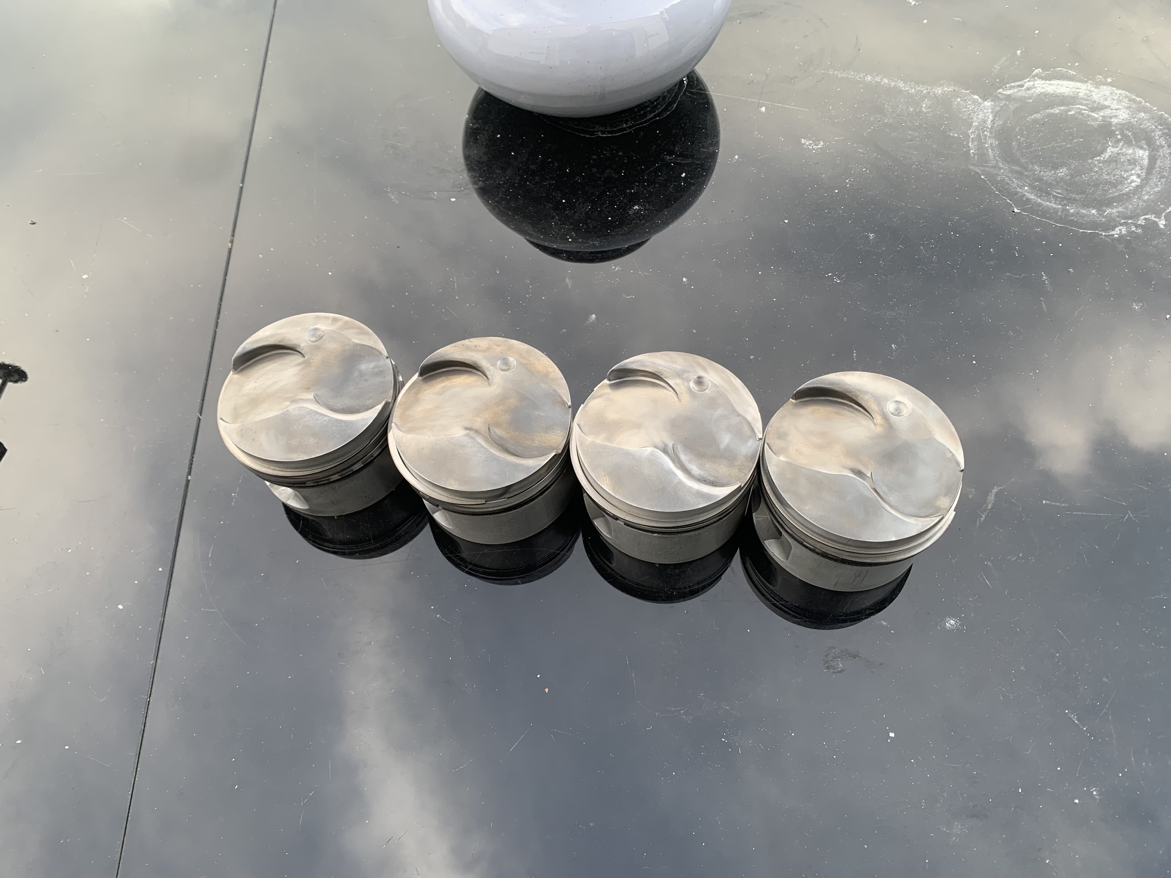

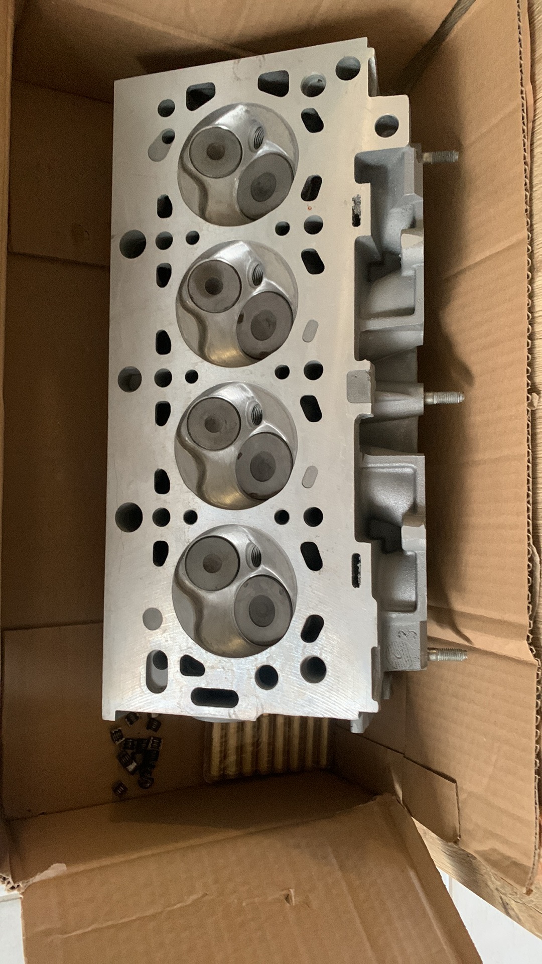

Petit changement pour les prochaines saisons
La 205 va passer en vhc grA
Cela fait maintenant un an que je collectes toutes les pièces pour arriver à faire un petit moteur sympa
Pistons Mahle
Bielles solution F
Vilo solution F
Volant moteur , poulie de vilo pts
Culasse solution F
Déport de sonde by balouba
Chemises acier
Carter cloisonné
Double ressorts et coupelles solution F
Restera l aac à définir , en fonction du rv que l’on aura mesuré
