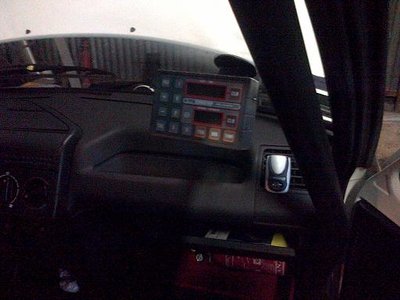

Installation d'un terratrip, du coup j'ai piqué le support ventouse de mon gps ...et j'ai fabriqué une plaque de fixation en plastique rigide , sa me semble pas trop mal .

nikel ca, bien vu :ok:

:ok: bonne idée! <oo>

:mrgreen: j y ai pensé aussi pour mon tel :ok: :ok:
pourras tu ,montrer le montage du terratrip cablage etc , je vais bientot m y mettre :D

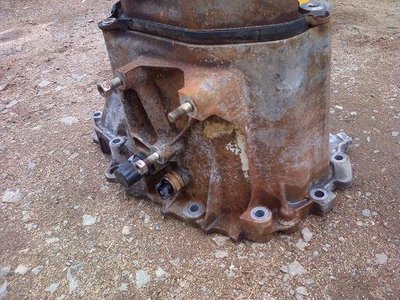

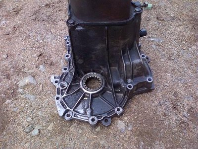

du coup comme j'en ais un peut ras le bol d' avoir une boite de.... ...ou ont remet la deux un peut fort ,çà craque ...sinchro hs :(
donc une première pour moi (réfection d'une boite de vitesse). donc j'ai ouvert celle d'origine ,carter nouvelle génération ph2 ...allé Go !
Et comme les carter étaient dans un état ...pitoyable :blink: ...une petite séance sablage oblige.

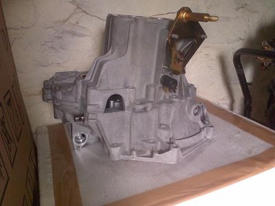

Reste plus qu'à commander mes pièces d'usure...et remonté çà avec quelques petites amélioration , bien entendu ;)

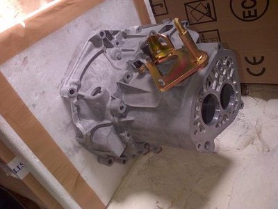

En ce qui concerne la boite .
13x59 axe 14,fourchette bronze,verrouillage pts .
