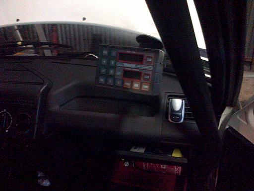

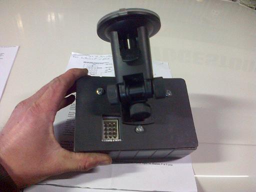

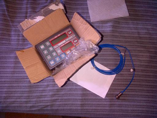

Installation d'un terratrip, du coup j'ai piqué le support ventouse de mon gps ...et j'ai fabriqué une plaque de fixation en plastique rigide , sa me semble pas trop mal .

Messages : 8420
Been thanked : 197 times
Re: Racing , tapisserie c'est partie !
nikel ca, bien vu :ok:
Messages : 13653
Has thanked : 541 times
Been thanked : 1178 times
:ok: bonne idée! <oo>

:mrgreen: j y ai pensé aussi pour mon tel :ok: :ok:
pourras tu ,montrer le montage du terratrip cablage etc , je vais bientot m y mettre :D

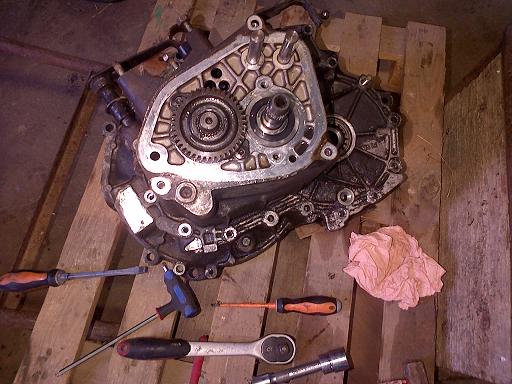

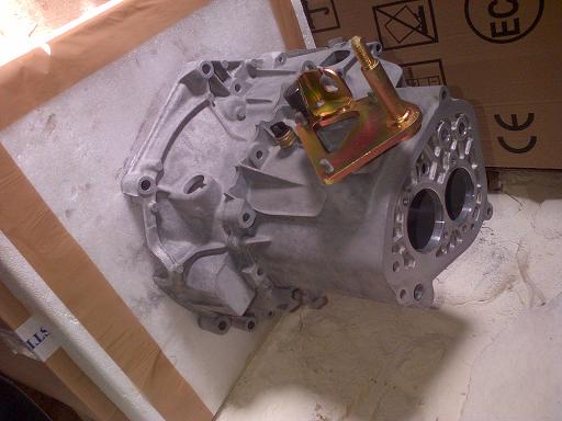

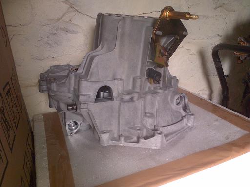

du coup comme j'en ais un peut ras le bol d' avoir une boite de.... ...ou ont remet la deux un peut fort ,çà craque ...sinchro hs :(

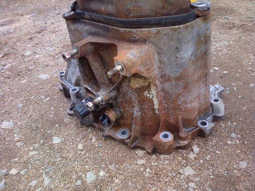

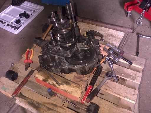

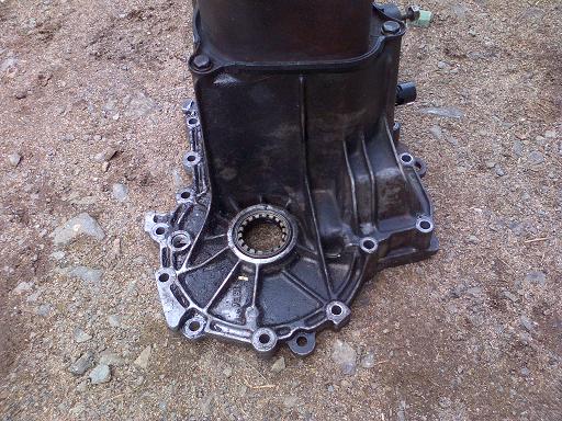

donc une première pour moi (réfection d'une boite de vitesse). donc j'ai ouvert celle d'origine ,carter nouvelle génération ph2 ...allé Go !
Et comme les carter étaient dans un état ...pitoyable :blink: ...une petite séance sablage oblige.
Reste plus qu'à commander mes pièces d'usure...et remonté çà avec quelques petites amélioration , bien entendu ;)

La boite ...elle va chez le sorcier samedi prochain :rolleyes: donc à suivre prochainement.

Tu vas lui faire quoi comme modif à ta boite ? (a part le remplacement des pièces d'usure)

merci , elle as déjà pas mal changé effectivement , en moins d'un ans qu'elle est à la maison ...petit à petit, sa me conviens très bien et sa permet de pas arrêter l'auto , pendant une période indéfinie :ph34r: .
En ce qui concerne la boite .
13x59 axe 14,fourchette bronze,verrouillage pts .

au top la boite ! :)

Ah oui, ce sera une bonne boite ! :ok:

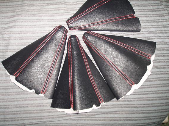

Les soufflets maison sont finis :)
2 en place, les 2 autres en secours.
