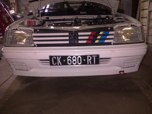

Re: Racing , tapisserie c'est partie !
boost a écrit :c'est beau !
dup racing a écrit :tres belle auto travail magnifique.
Merci à vous , sa fait toujours plaisirjean a écrit :Magnifique
Ah jolie voiture avec le soucis de la finition qui va bien!!!!

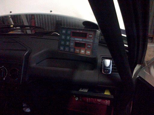

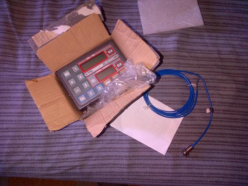

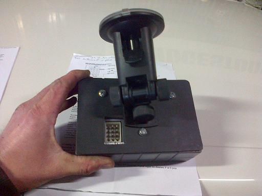

Bon ont va se préparer gentillement pour le rallye maintenant ...prévu pour le 30 mars .
Installation d'un terratrip, du coup j'ai piqué le support ventouse de mon gps ...et j'ai fabriqué une plaque de fixation en plastique rigide , sa me semble pas trop mal .

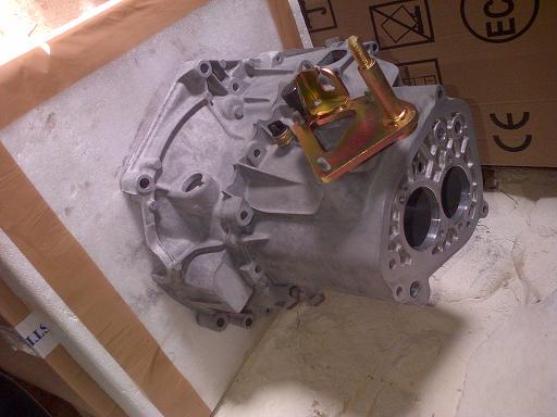

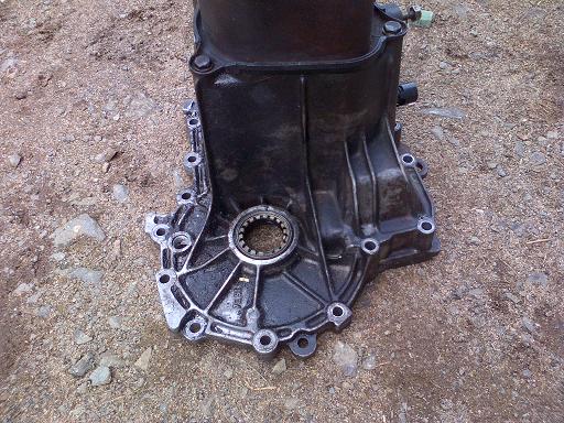

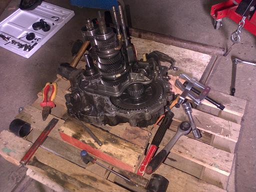

ont met de coté le terratrip .

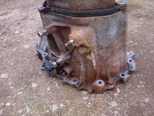

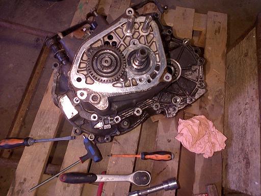

du coup comme j'en ais un peut ras le bol d' avoir une boite de.... ...ou ont remet la deux un peut fort ,çà craque ...sinchro hs
donc une première pour moi (réfection d'une boite de vitesse). donc j'ai ouvert celle d'origine ,carter nouvelle génération ph2 ...allé Go !
Et comme les carter étaient dans un état ...pitoyable
...une petite séance sablage oblige.
Reste plus qu'à commander mes pièces d'usure...et remonté çà avec quelques petites amélioration , bien entendu

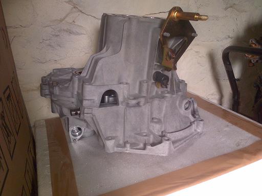

La boite ...elle va chez le sorcier samedi prochain
donc à suivre prochainement.

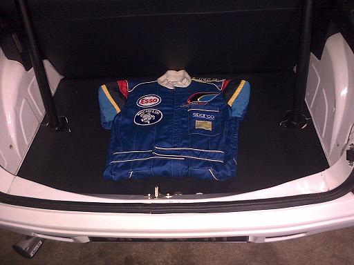

Bon sinon quelques petit préparatif en vu des classics days ...histoire de se fondre dans la masse .
Adieu le coté racing , bonjour l'origine .Ducoup j'ai glissé un salopette d'époque qui colle bien avec la voiture ...sa remplace la plage arrière

Tu vas lui faire quoi comme modif à ta boite ? (a part le remplacement des pièces d'usure)

merci , elle as déjà pas mal changé effectivement , en moins d'un ans qu'elle est à la maison ...petit à petit, sa me conviens très bien et sa permet de pas arrêter l'auto , pendant une période indéfinie
En ce qui concerne la boite .
13x59 axe 14,fourchette bronze,verrouillage pts .

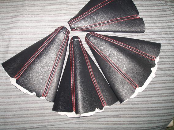

Re: Racing , boite de vitesse c'est partie !
une petite parenthèse avant de revenir à la boite .
Les soufflets maison sont finis
2 en place, les 2 autres en secours.
