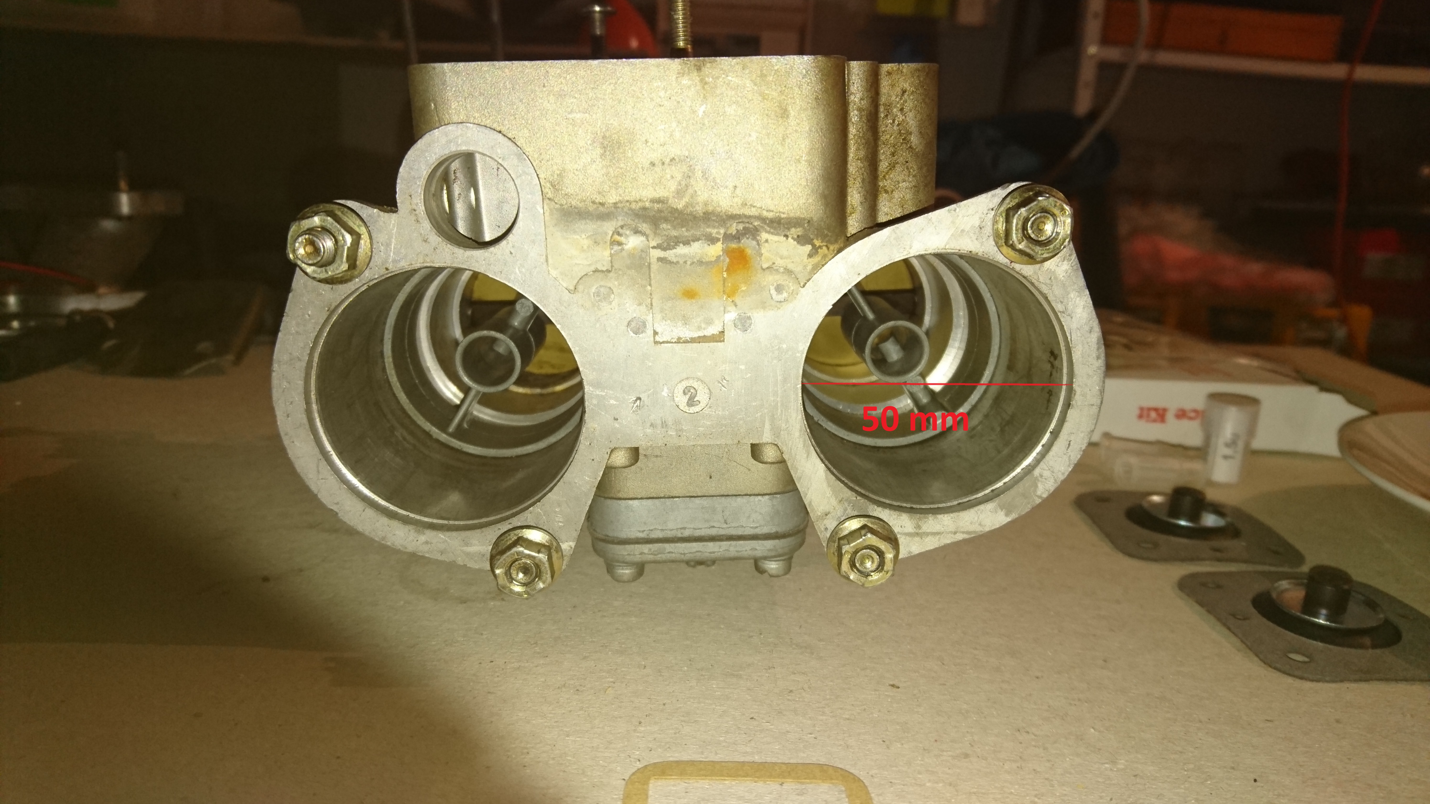

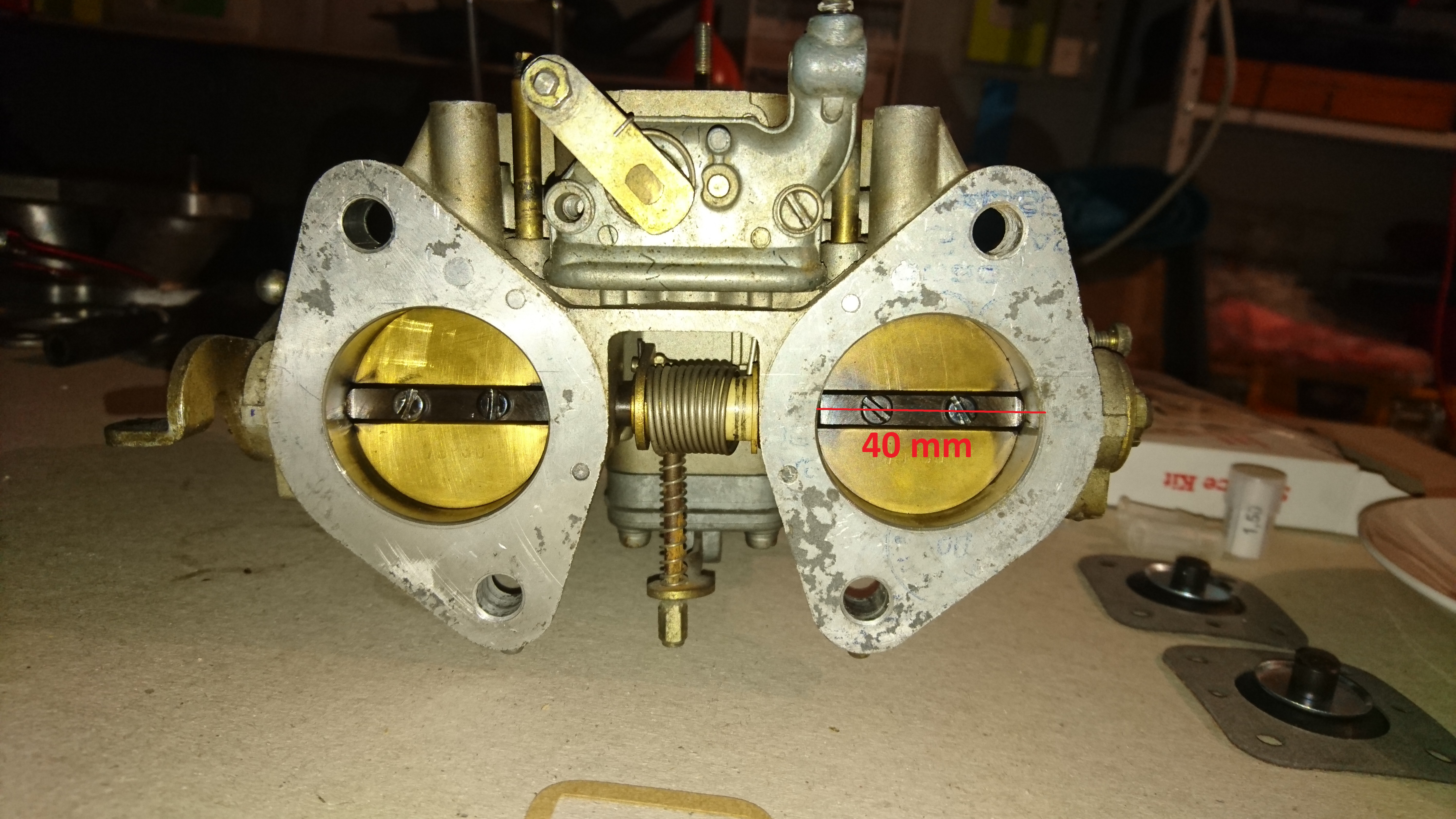

Pour être sûr de m'exprimer correctement je mets quelques photos.
Coté pipe d'admition. 40 mm
Coté cornet. 50 mm

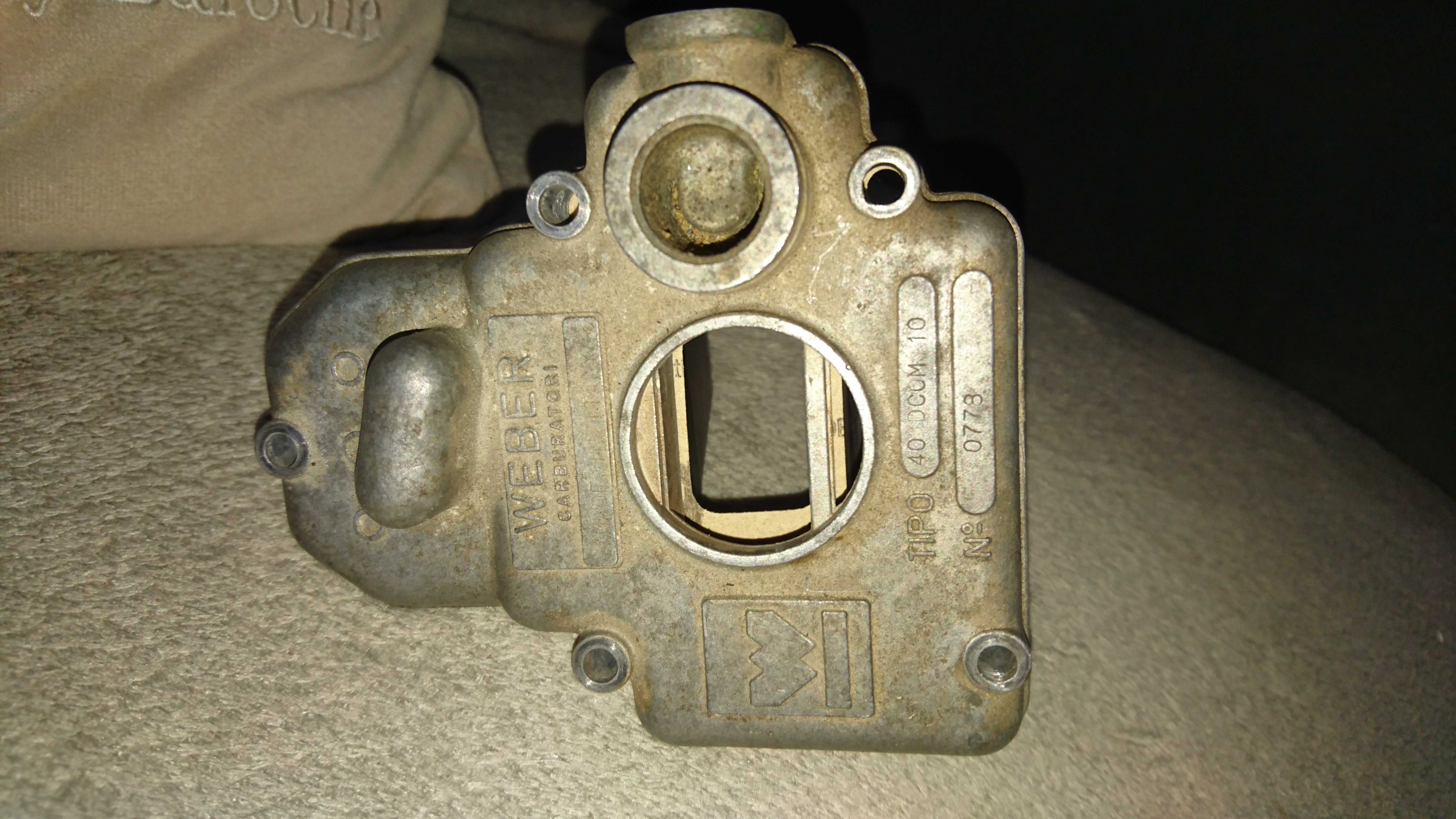

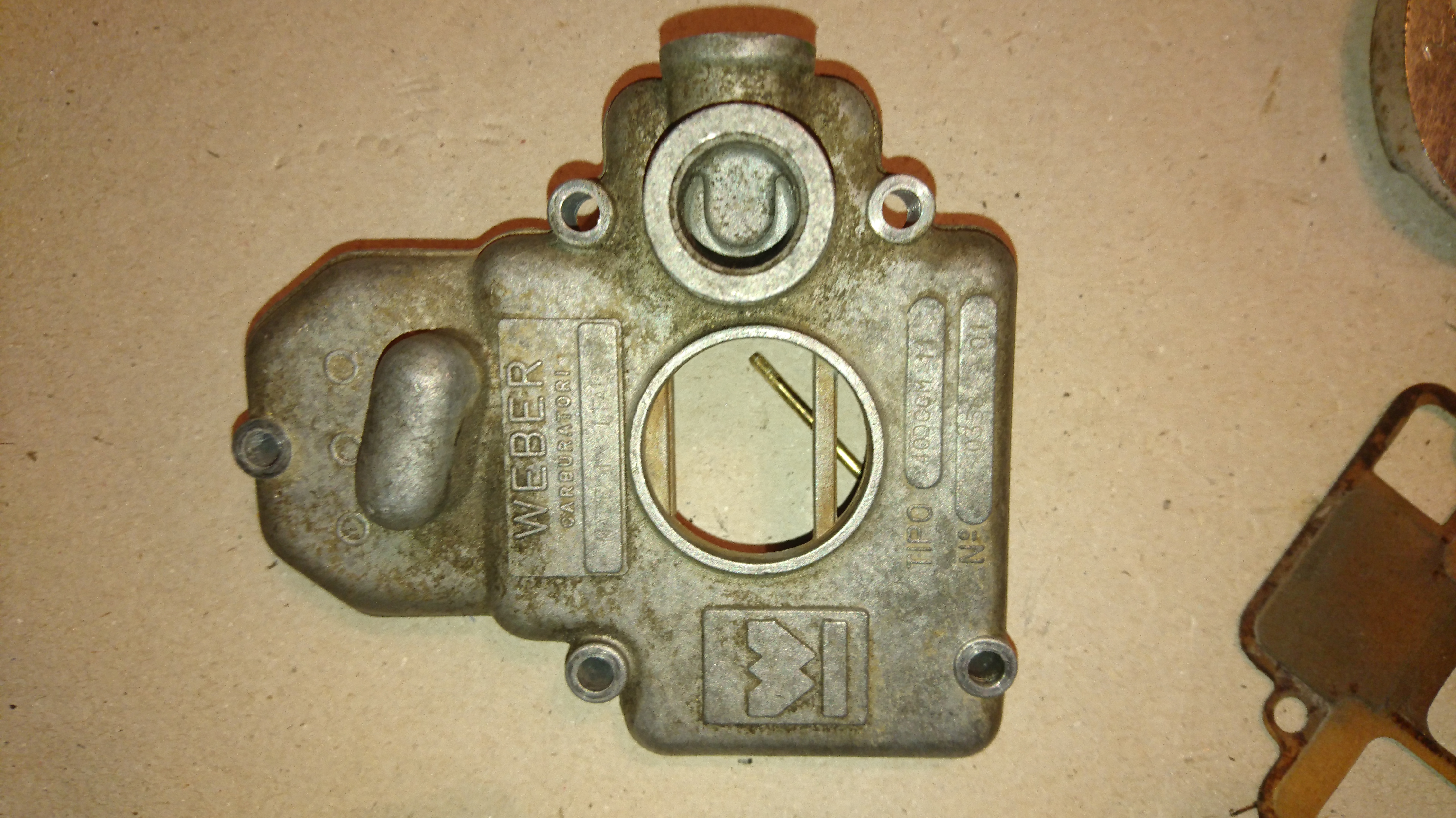

Ref carbu sur la cloche des flotteurs.
40 DCOM 10 - 0778
40 DCOM 11 - 0358-01

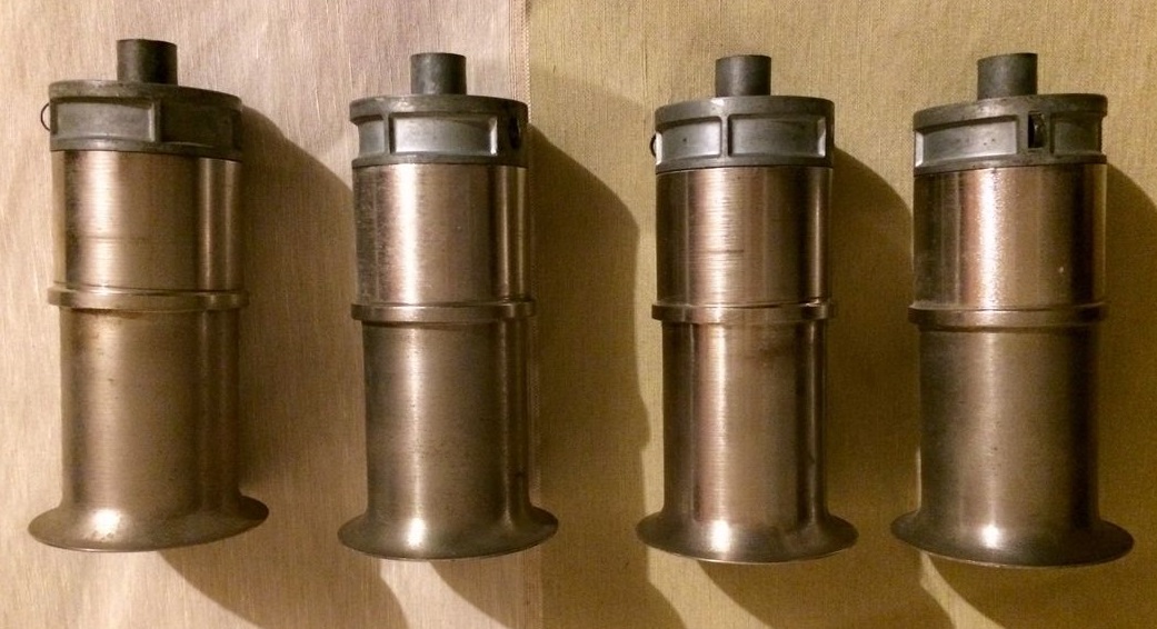

Côté entrée, tes carbus font 50mm car ils sont équipés de venturi AUXILIAIRES courts prévus pour des cornets à emmancher.
Une fois les cornets emmanchés, le diamètre interne est alors de 45 mm, raison pour laquelle on prend des cornets de 45 DCOE.

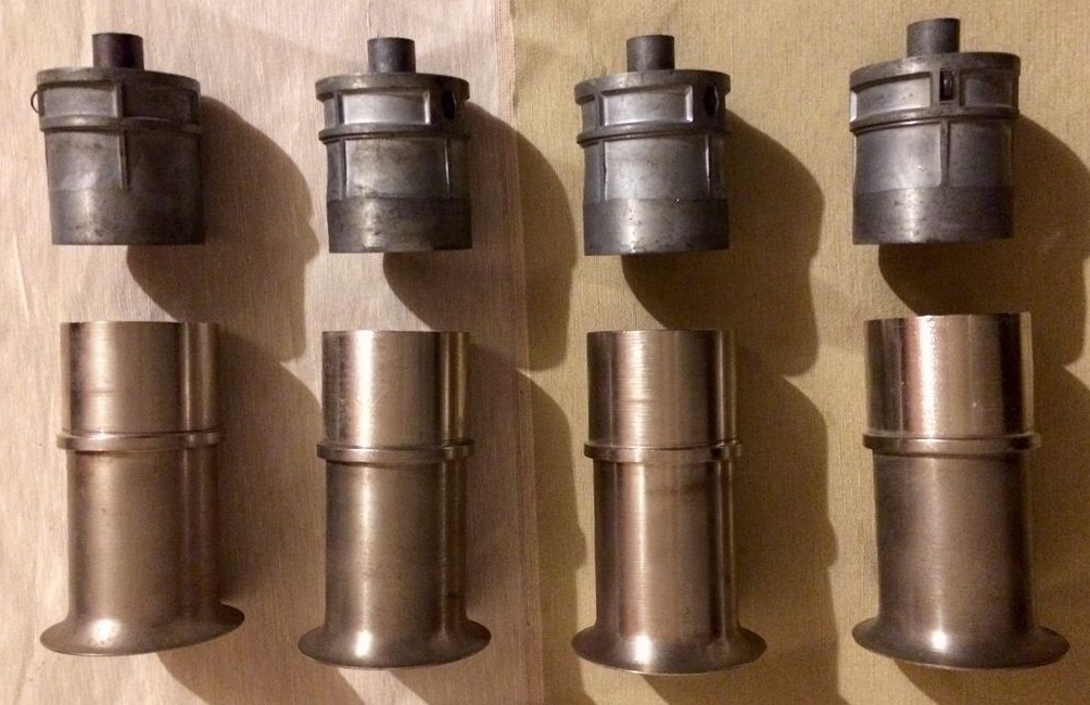

Il existe des venturi auxiliaires longs, qui sont prévus pour les cornets à visser. A ce moment-là, le venturi auxiliaire arrive jusqu'à affleurer le bord externe du carbu.

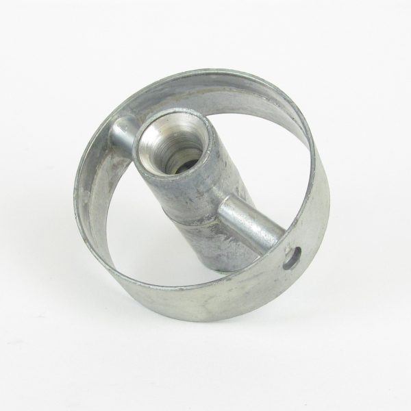

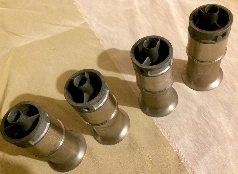

Photos d'un venturi, qui est au coeur du carbu (il permet par son diamètre de réguler le passage de l'air), en contact avec le venturi auxiliaire :

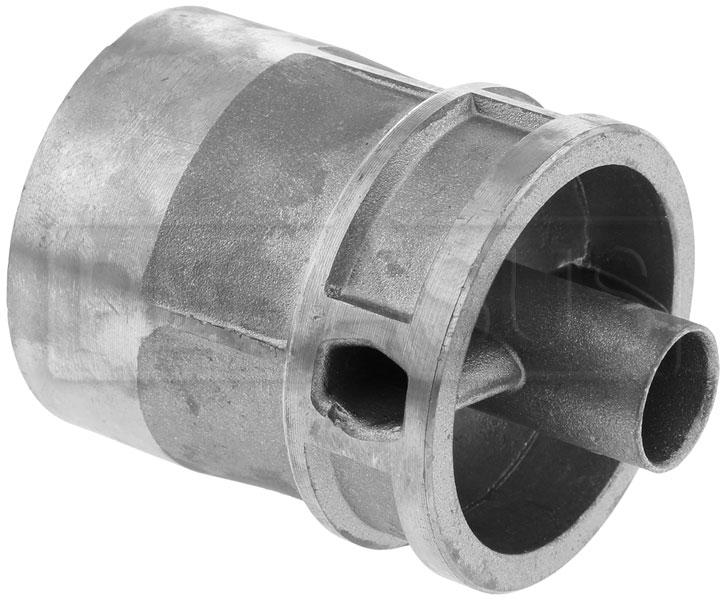

Photo d'un venturi auxiliaire long :

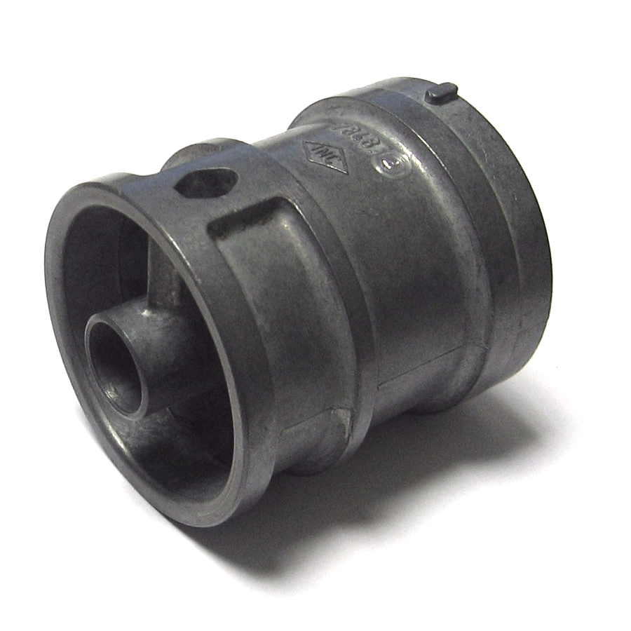

Venturi auxiliaire court :

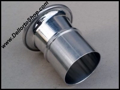

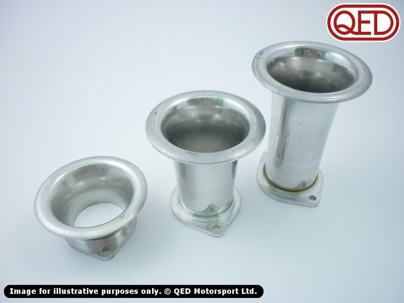

Cornets à visser :
Cornet à emmancher :
NB : voici la photo d'un venturi auxiliaire long permettant malgré l’utilisation de cornets longs (à emmancher). On peut voir que le venturi est usiné afin de recevoir le cornet.

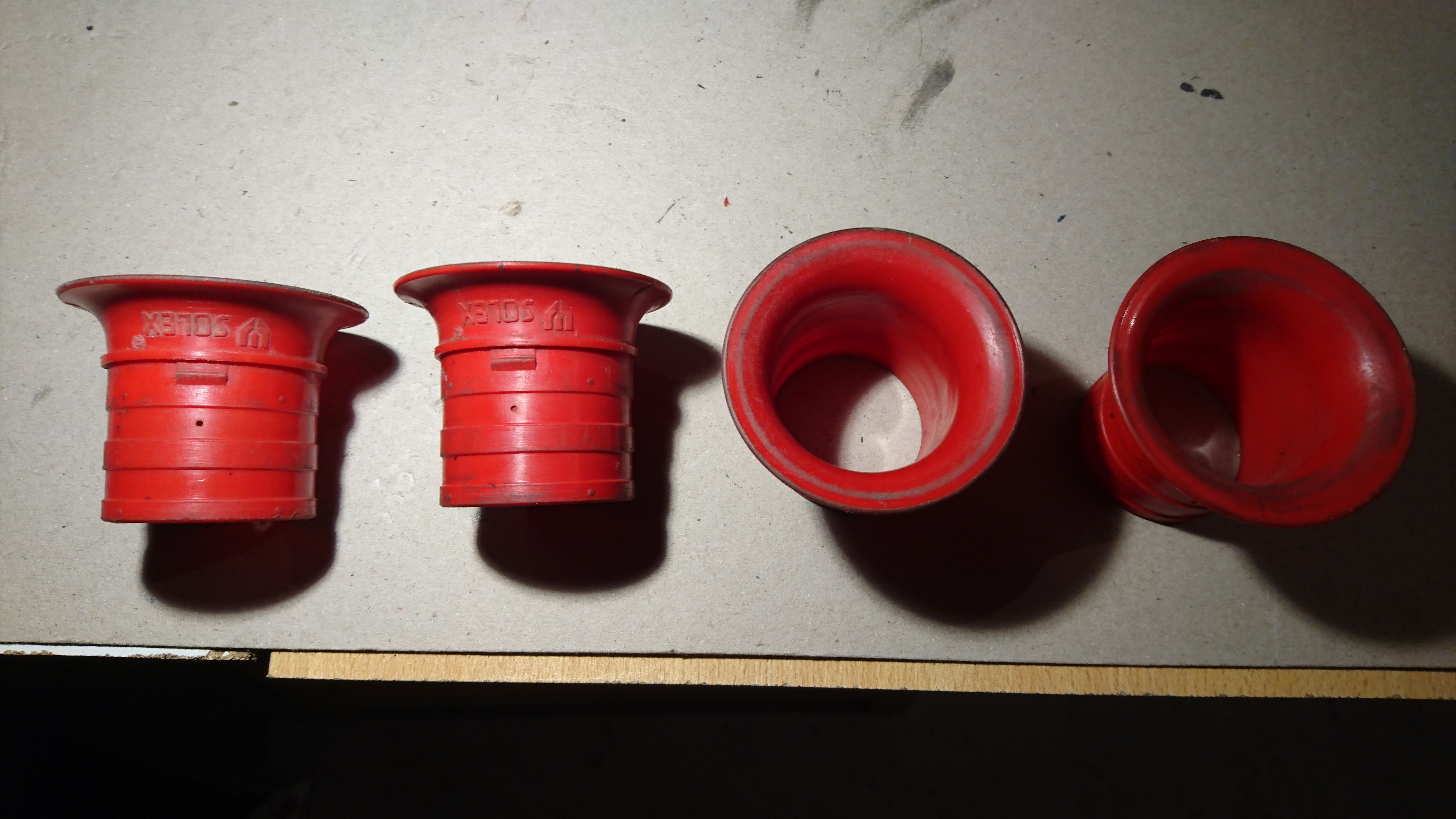

Les cornets d'origine sont des solex en plastique rouge.

ying-yang a écrit :Il existe des venturi auxiliaires longs, qui sont prévus pour les cornets à visser. A ce moment-là, le venturi auxiliaire arrive jusqu'à affleurer le bord externe du carbu.
les venturi auxiliaires longs ne sont pas plutôt pour des cornets à emmancher?
j'ai trouvé ça en cherchant sur le net
ying-yang
Messages : 2131
Has thanked : 88 times
Been thanked : 30 times
Re: Probleme Cornet
Message par ying-yang »
Rahhhh, pas le droit à l'erreur... Une photo aproximative, et PAN ! :mrgreen:
Voici les bons venturis auxiliares :
Il existe effectivement les 2 types (avec ou sans emmanchement) de venturis auxiliaires, je l'avais oublié. :blush:

En fait, chaque type de venturi auxiliaire impose l'utilisation du cornet adapté afin de traiter au mieux la colonne gazeuse : à chaque type de venturi son cornet. ^_^
