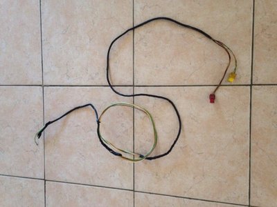

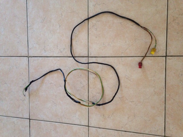

Salut, pour brancher uniquement le dégivrage de la lunette arrière, il ne faut brancher que la fiche jaune?
J ai plus rien et comme c était coupe :(

Les deux sont le faisceau complet du dégivrage AR.
Donc,.....oui il faut brancher les deux. :ok:

Tu peux me dire comment et surtout sur quoi ce branche ces 4 câbles?

Oui bien sûr,il se branche sur le faisceau dans l'aile AR Gauche.
J'espère qu'il n'a pas été coupé à ras,....sinon,tu es bon pour t'en poser un nouveau. :ok:

Au niveau de l aile arrière c est bon, mais comment c est branché dans le coffre, quel câble va ou?

Si tu as trouvé les deux broches où brancher les tiennes,.....c'est bon,.....çà marchera. :ok:
Pour en être sûr à 1000% , ......tu enclenches ton inter de dégivrage et avec le métrix,.....tu contrôles ton 12 V à chaque plot de ta lunette AR.
