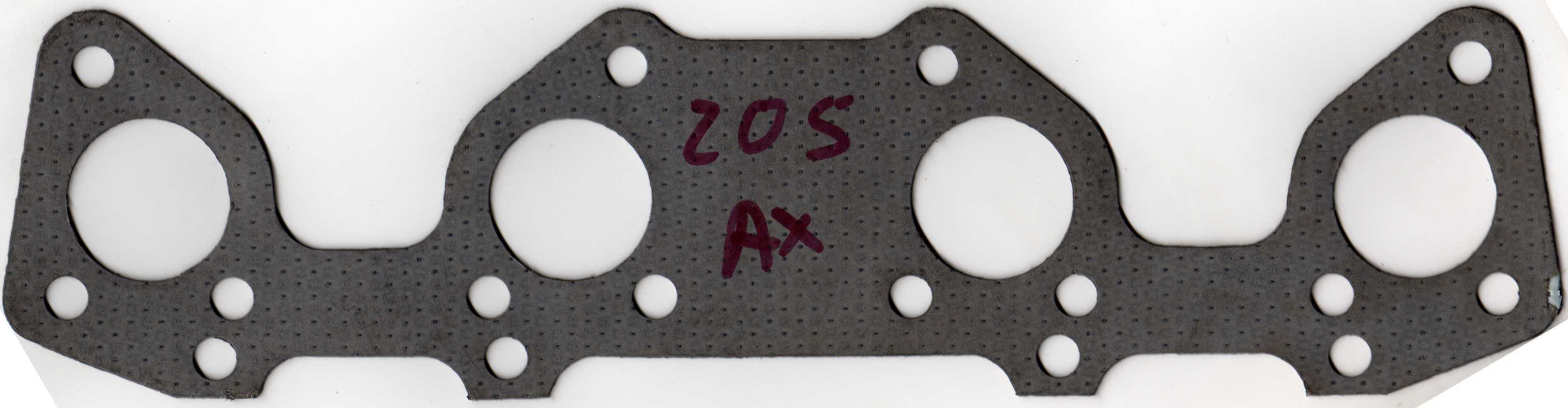

Pour info,....j'avais le même souci Pierrot.
J'ai résolu avec un joint fibre et non plus le joint métallique de me.de,....qui n'assure aucune étanchéité avec le 4/2/1 Devil. :(
Il te faut çà et tu seras définitivement tranquille..... :ok:

scale33 a écrit :Pour info,....j'avais le même souci Pierrot.
C'est a ça que je pensais, je trouve ça ou?
Sinon oui j'ai resseré a chaud, et rien de probant :blush:
Pour le rectifiage, déjà il va falloir déposer complètement le 4/2/1, et franchement ça n'a pas l'air simple...
Ensuite, le donner a un spécialiste, ce serait la meilleure solution, mais pour l'instant je n'ai pas de sous a mettre la dessus.
Si je tente de refaire une planéité moi même, a la lime, j'ai peur de tout flinguer :blush:
Donc je vais tenter de trouver ce joint afin de resoudre provisoirement le souci...

Si ca passe pas avec les oinj' acier. Faut mettre du fibre !
Sinon rectif plan de oinj'. Soi même j'ose pas imaginer. :wacko:
