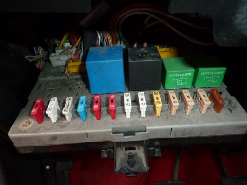

Bonjour,
J'ai un problème aves mes clignotants et warning, ils marchent aléatoirement.
J'ai vu sur le forum qu'il fallait commencer par tester le bouton de warning, c'est fait.
Par contre quand je touche la platine électrique et que je gratte aux relais ... des fois ça refonctionne.
Savez-vous quel relais correspond aux clignotants, cf photo ?
Merci
Merci

Re: Problème clignotant
Bonjour, c'est le noir
c'est le principelaurent26 a écrit :Bonjour,
OK ... merci, je regarde.
En attendant je vais tendre le bras !!
Ouais ... mais j'ai le bras droit plus long que le gauche
Je suis allé chez un copain qui a aussi une 205R, on a changé le bouton warning, les relais, les ampoules, ... rien.
On a fini par changer la platine électrique (je ne sais pas comment ça s'appelle) celle sous le volant, sur laquelle sont connectés les fusibles et cables électriques.
Et ça fonctionne.
Et ça fonctionne.
Tu as regardé la masse qui se trouve au dessus du phare droit sous le plastic de protéction !!!!
