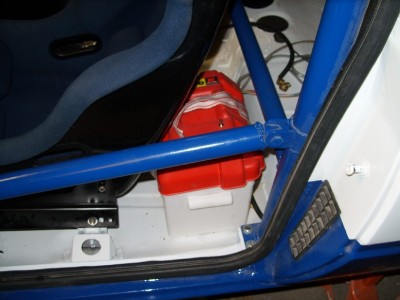

Messages : 2528
Re: fixation baquet conforme f2000
pour nous aucun soucis, ce n'est interdit ca tiens avec les ancrage d'origine et en plus on les a renforcés

par contre maintenant que j'y pense, j'ai aussi eu un petit souccis en montant ça, si ça se trouve c'est comme toi.
pour ma part quand je mettait les équerre sur le baquet, et que je les presentaient sur les platine, je tombais a moitié sur les vis qui se mettent dans les ancrage d'origine (car équerre récuperé du montage precedent, et surement un poil elargies)
du coup j'ai mis 4 entretoises pour surelever juste ce qu'il faut, et j'ai descendu d'un cran dans les trou des équerres pour rattraper le cm que j'ai pris en hauteur et ça va nikel comme ça.
mais sinon c'est sur que fixé direct sur la caisse ça pose pas de problèmes ;)
Le plus simple c'est le montage comme Aur80,j'ai le meme dans ma rallye,pas besoin de rajouter une consolle :ok:
