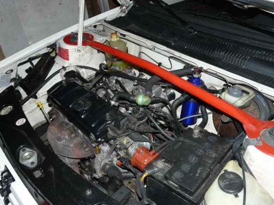

J'ai une belle gourde bleu en alu de chez Quechua et j'aimerai la monter dans ma ralloche pour récupérer les vapeurs d'huile.
J'ai trouvé sur le forum des images de ce montage, mais malheureusement aucune photo de la pate de fixation, ni comment c'est fixé, est ce que vous faites un trou dans le tablier...bref on ne voit que le résultat.

ola voyons un trou dans le tablier, t'es pas fou non ? :blink:
Bon pour mon montage, j'ai fait une patte en L, fixée sur le support de la boite du filtre à air d'origine, et un collier autour de la patte + la gourde....
Et ca reste discret :ok:

Re: Montage récupérateur d'huile
Pour moi (Ta première photo), c'est une patte que j'ai fabriqué et qui vient se fixer sur deux vis qui sont présente d'origine sur le tablier :ok:
