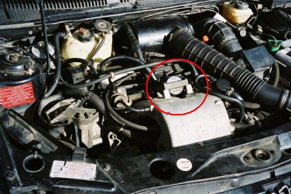

Message par Ti guiom »
je parle de ce modèle là (entouré en rouge sur la photo)
Miragtif1
Messages : 298
Localisation : aube 10
Re: Bobine d allumage
Message par Miragtif1 »
Ti guiom a écrit :je parle de ce modèle là (entouré en rouge sur la photo)
LES gti phase 1, ont une bobine sur le longeron gauche, cette photo correspond au phase 2 ;)
Ti guiom a écrit :(Je parle bien de la carrée montée sur la pipe, pas de la cylindrique de certains modèles)
C'est ce qui me semblait et ce que je sous-entendais... :ok:
Miragtif1
Messages : 298
Ti guiom a écrit :
+1 apres 1991, ensuite je ne connais pas la correspondance possible entre les xu et tu au niveau bobine, à mon avis, pas de trop pb ;)
