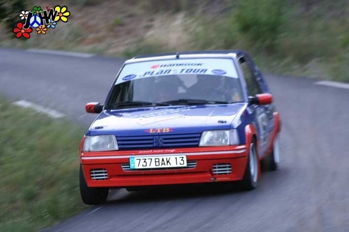

salut je veux passe en a 5 la g une 205 rallye n1 il faux que je face koi pour passse en a5 merci :bien:
alex l.JPG (113.34 Kio) Vu 2202 fois
je roule en 205 rallye n1 rend vous au rallye du plan de la tour le 26 et 27
