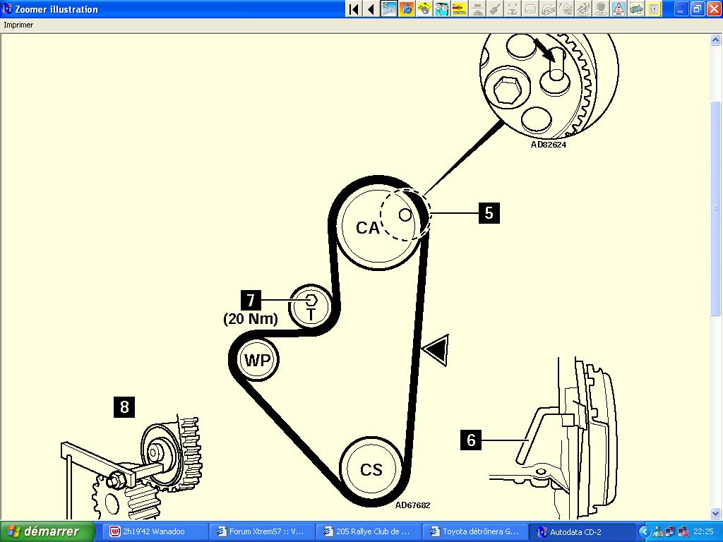

les piges sont 5 et 6
205rallye distri.JPG (90.79 Kio) Vu 4031 fois

Lilive a écrit :je connais ce logiciel max :p
il m'a sauve la vie plus d'une fois :bien:
