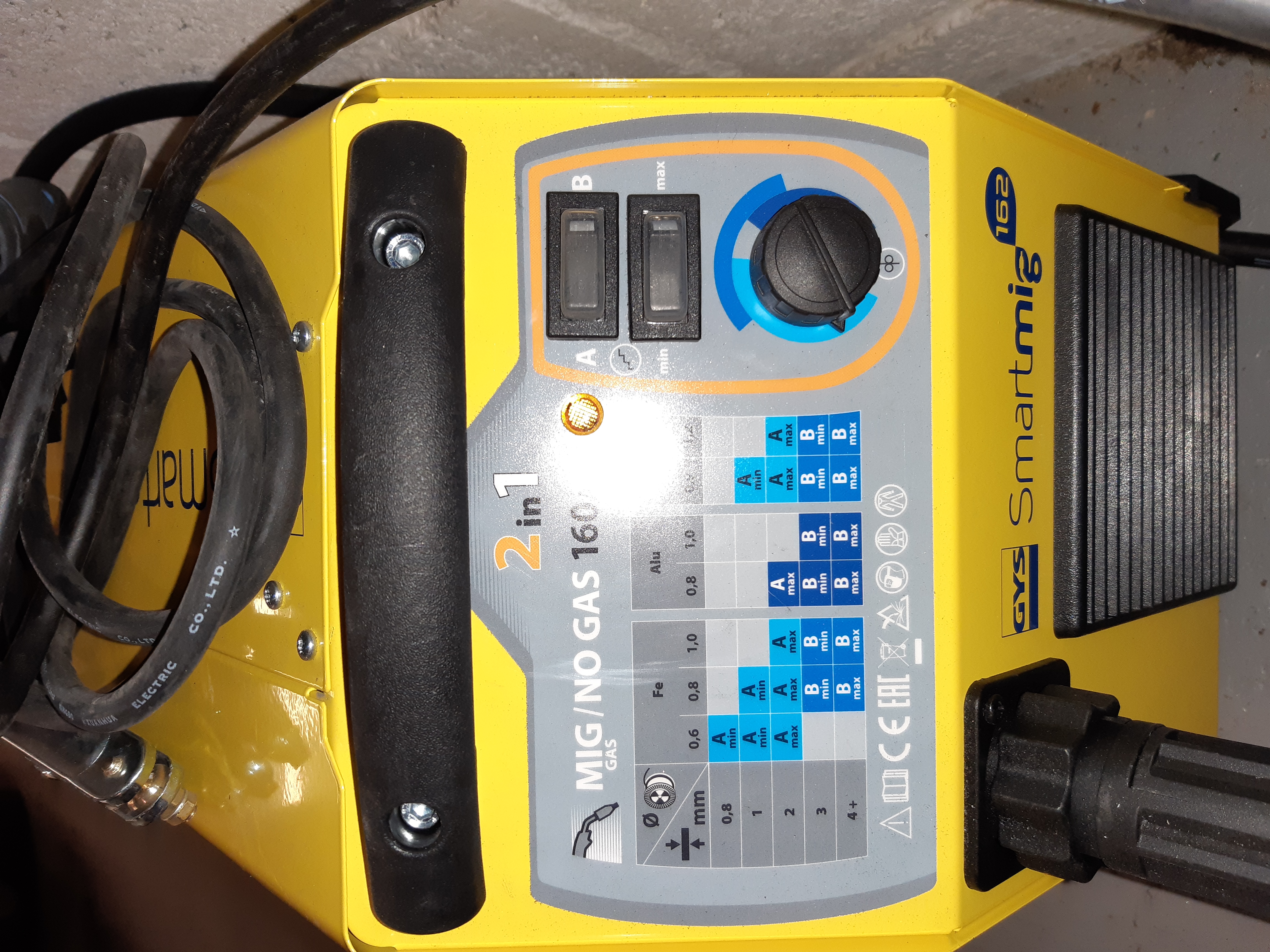

Merci, pour tous vos conseils, ci joint reglage du poste.
Je suis sur du fil en 0,6 en 6l/mn

Ah oui t’as pas 50 possibilités de réglage en fait (4 en tout), mais tu es bien à la limite basse de ton poste (30 Amp) ce qui est déjà peu pourtant.

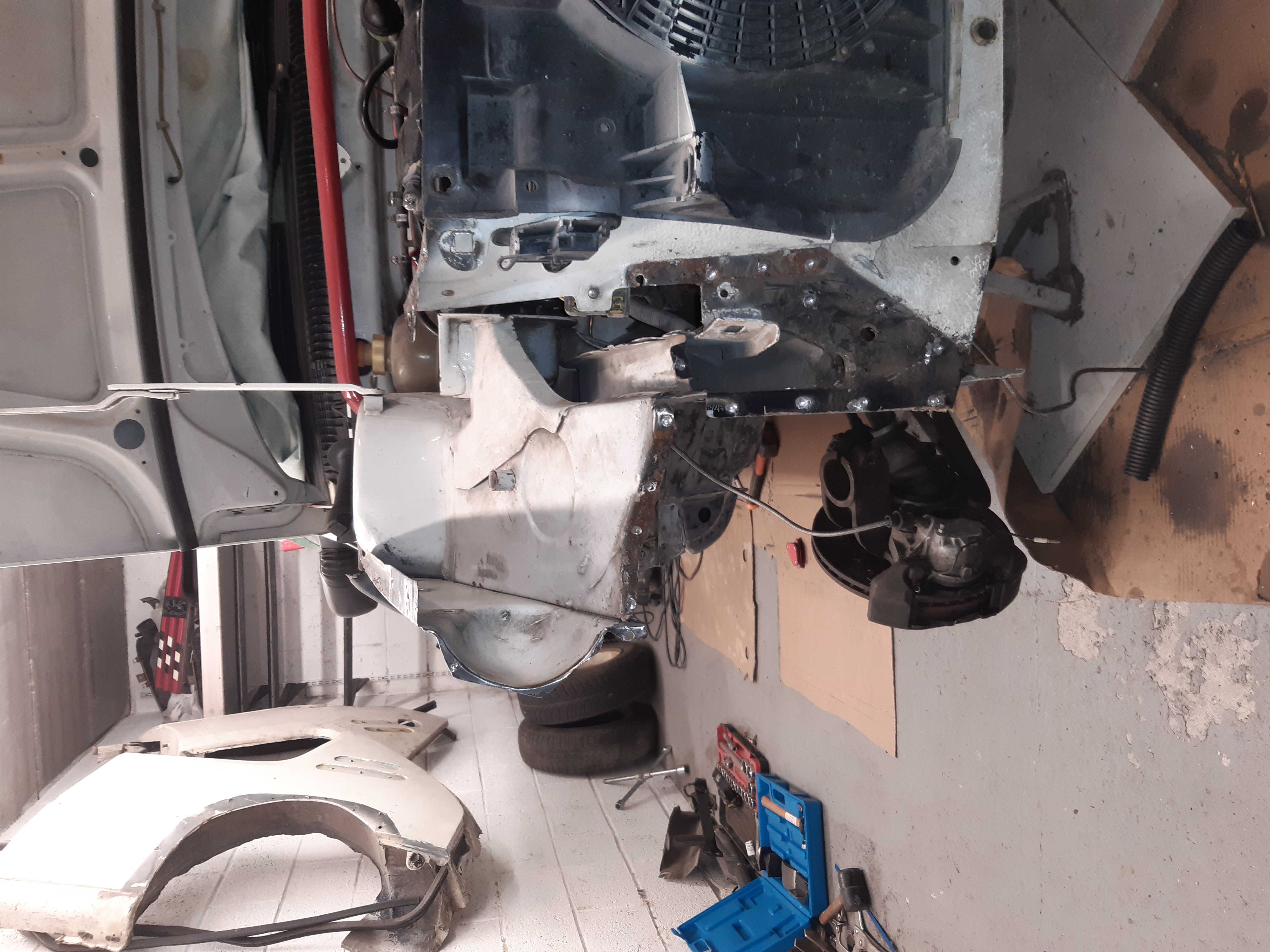

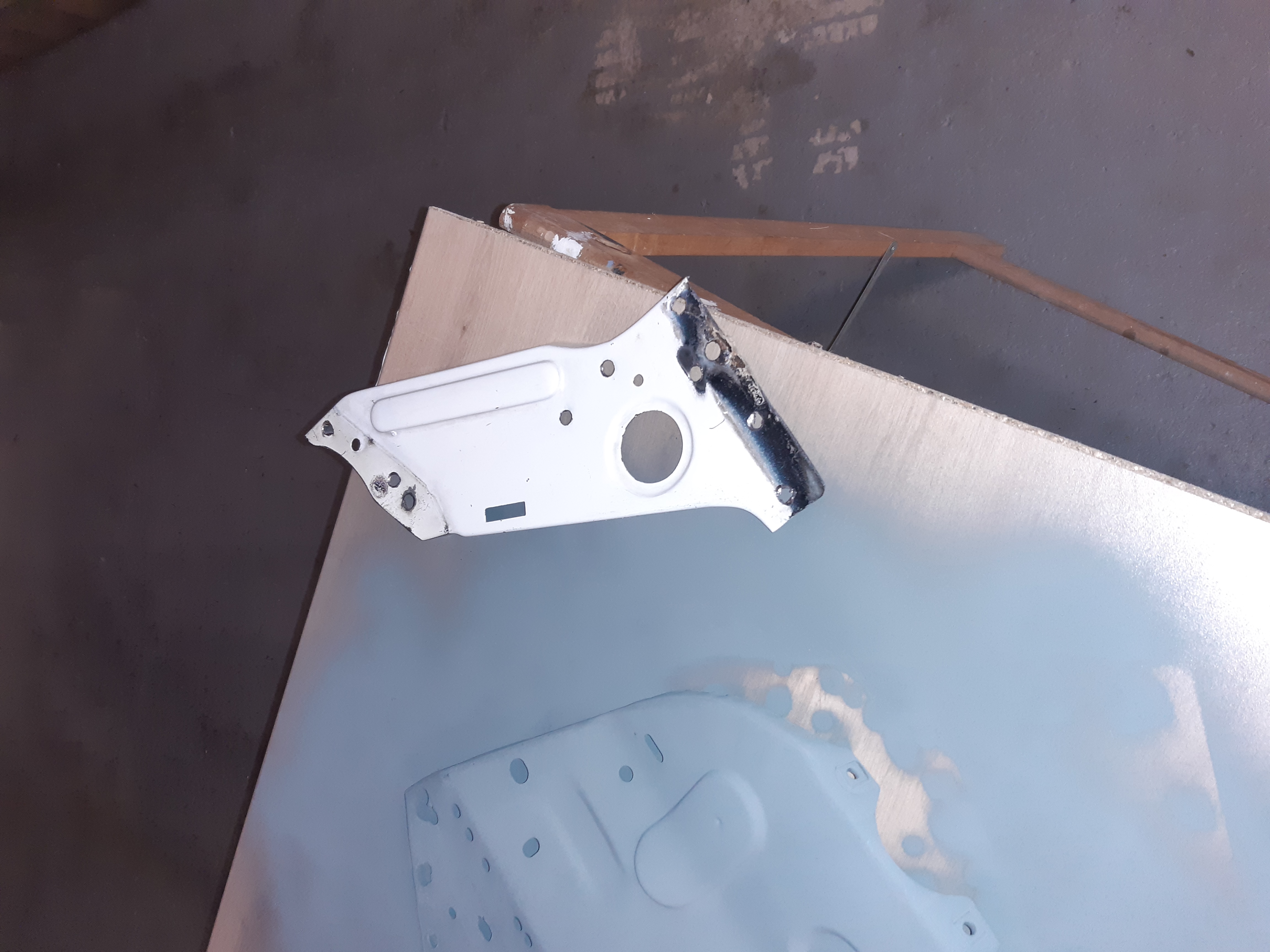

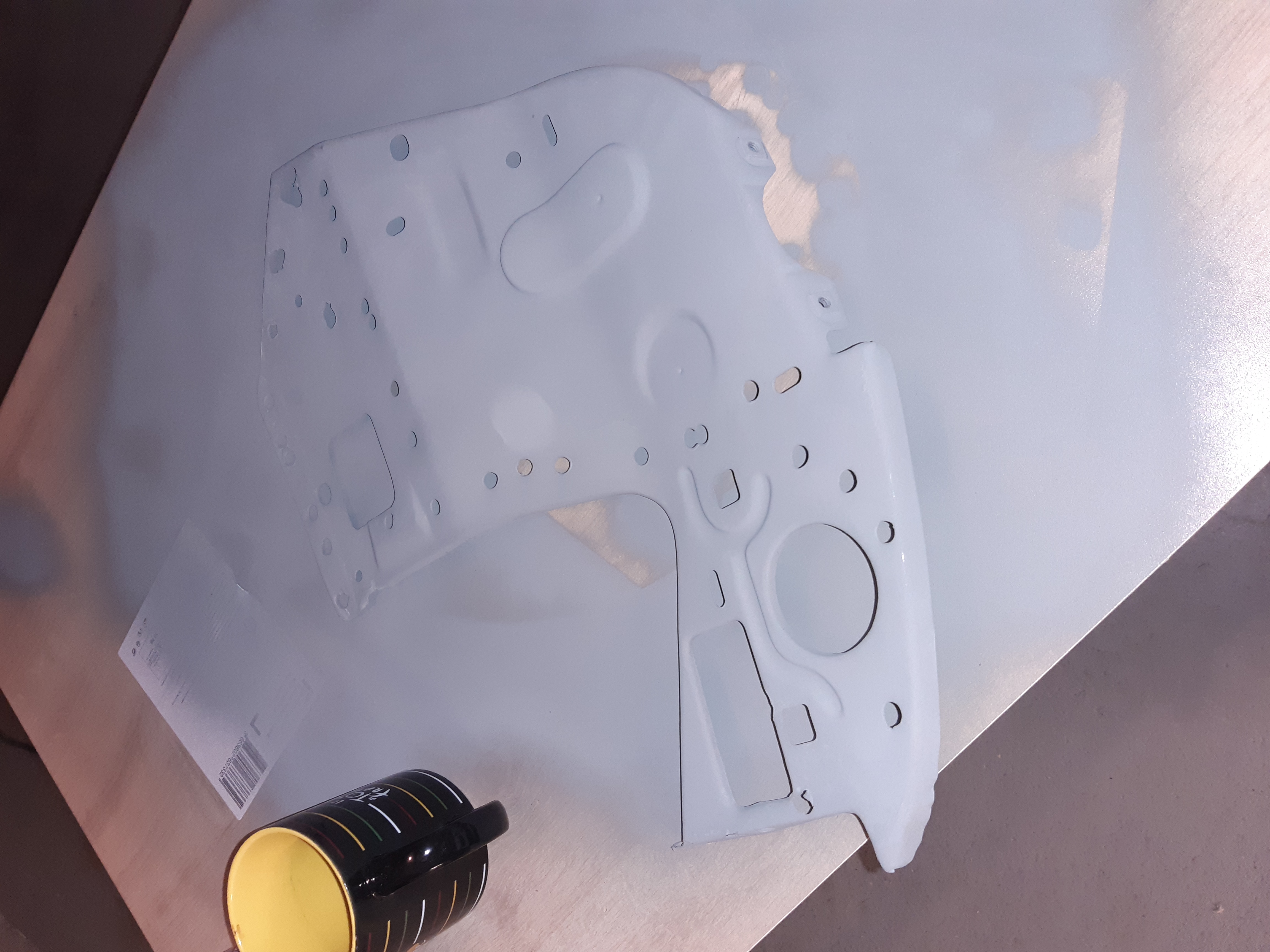

Le travail sur la tole dephare ne me plaisait pas, du coup j’ai écouté le prez et je l’ai dépdéposé complètement
Préparé les pièces, traitement, décapage, nettoyage et un coup de bombe avant soudure.
En y allant doucement, ça se fait, ce que j’ai du mal à maîtriser, c est le perçage avec le foret à depoiter.

Pourquoi ne pas avoir depointer entièrement la tôle de phare ?

Pourquoi tu n'as pas changé la tôle de phare en entier ?

Je pensais que c été plus facile de remplacer juste la partie malade, au final après l’avoir fait c est plus simple de changer la tole de phare complete.

Oui et le résultat sera meilleur :ok:
Pense à traiter les tôle avec du cuivrant avec de ressouder les tôles.

J’ai ça comme protection avant soudure, c’est bon.
Sur le descriptif il est indiqué protection anti corrosion sur tole non galvanisé avant soudure.

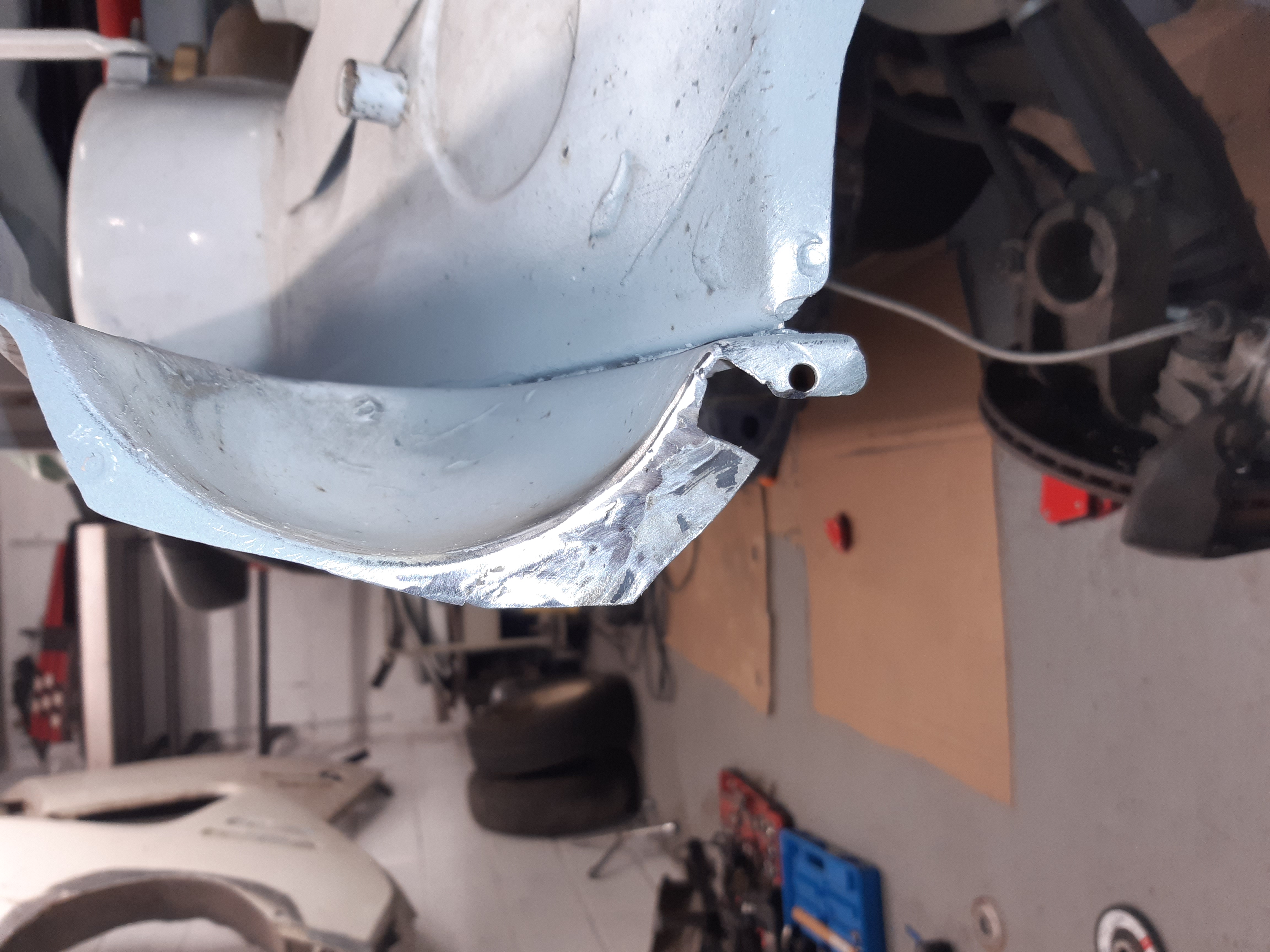

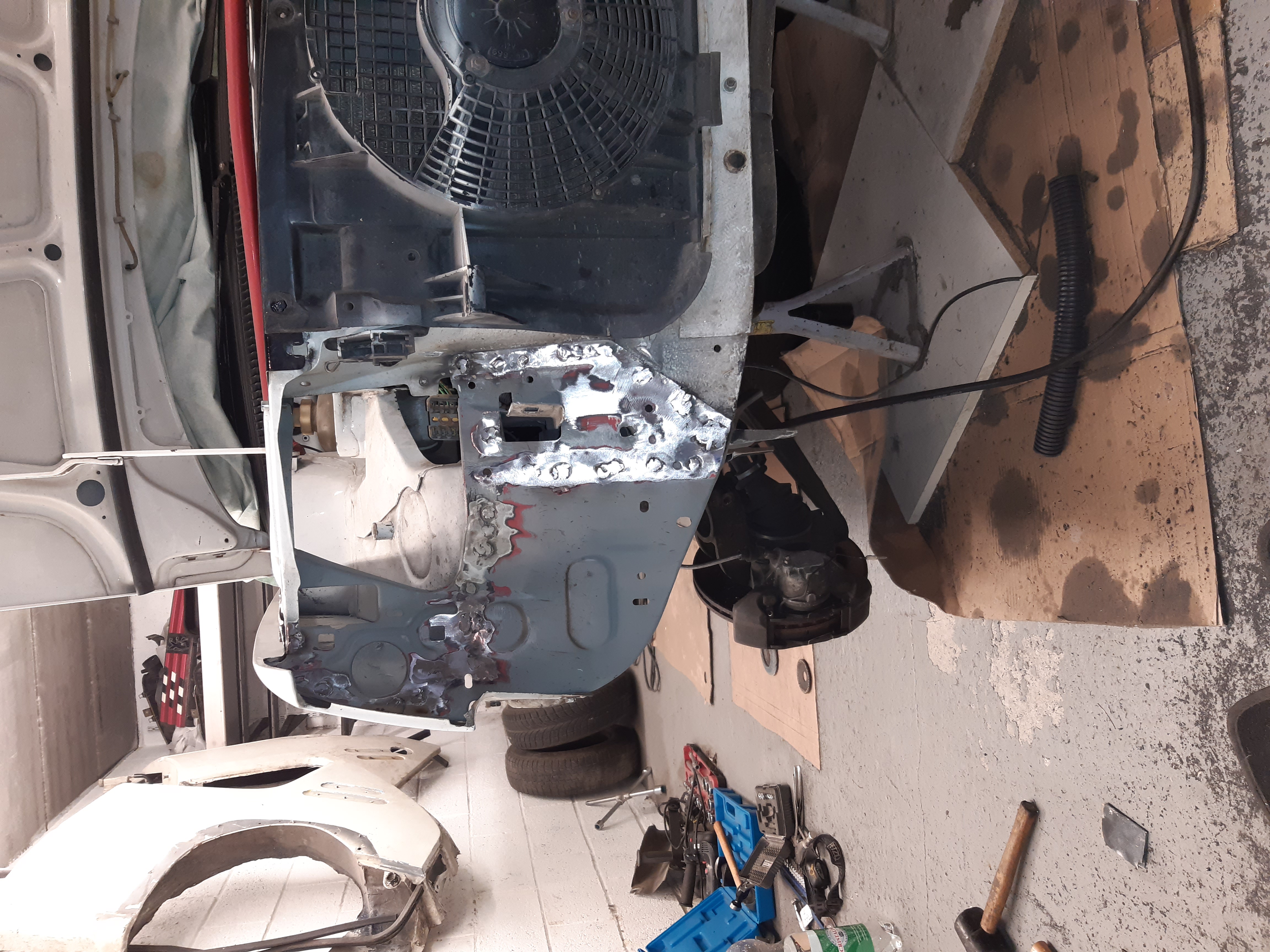

J’ai continué les hostilités et ce soir la tole de phare est en place et soudée. J’ai fait un montage à blanc, tous s’ajuste.
J’ai pris en compte vos conseils et j’ai approché Un peu moins la torche de la tole et du coup aucun perçage de tole.
J’ai fini également le pare boue et résoudé un écrou qui tient le bocal de lave glace.
Demain j’attaque le bas de caisse, d’ailleurs j’ai remarqué qu’il a rouillé à l’endroit d une réparation et qu il n’y a pas eu d’application de protection de corps creux.

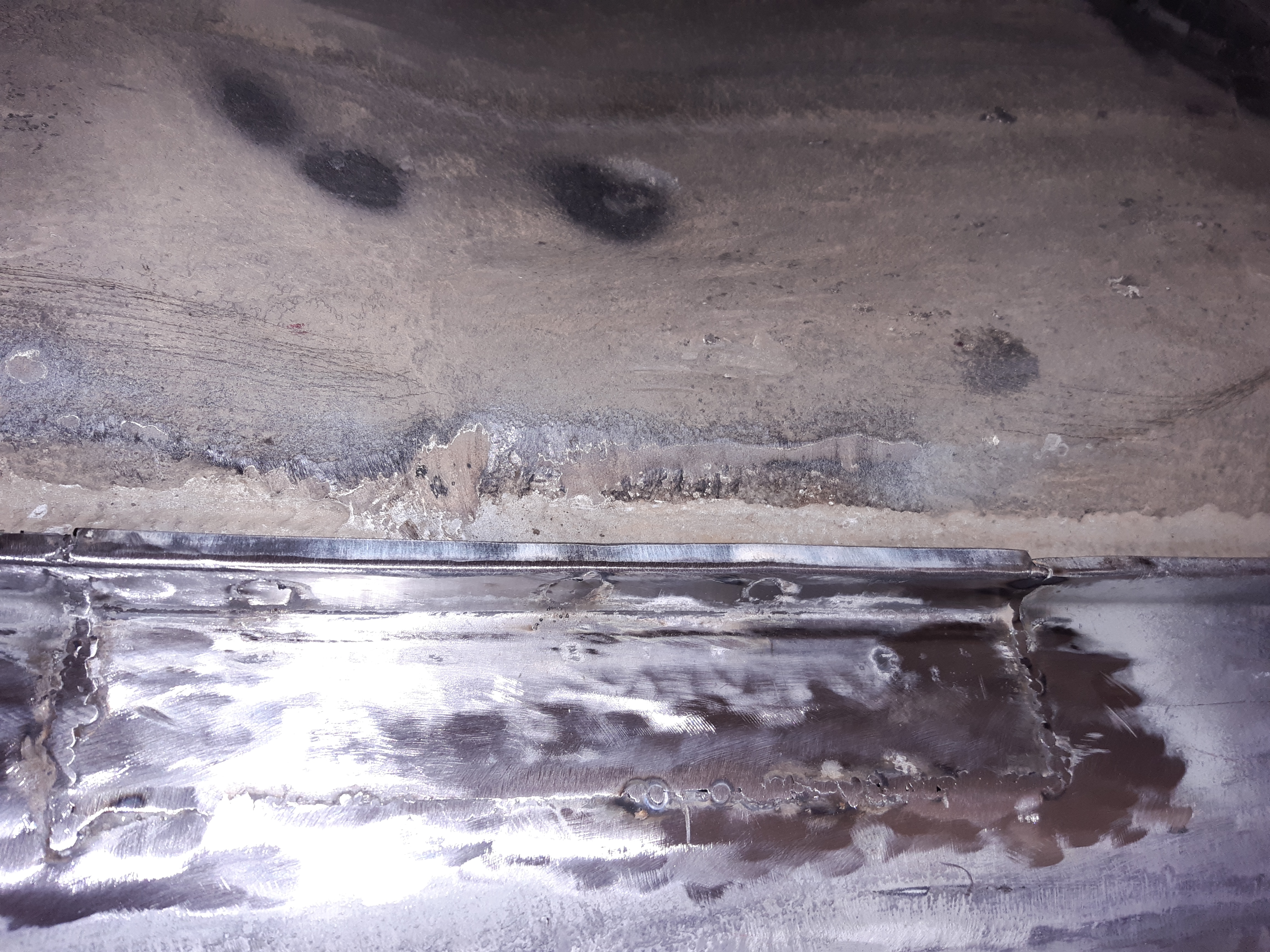

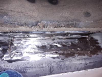

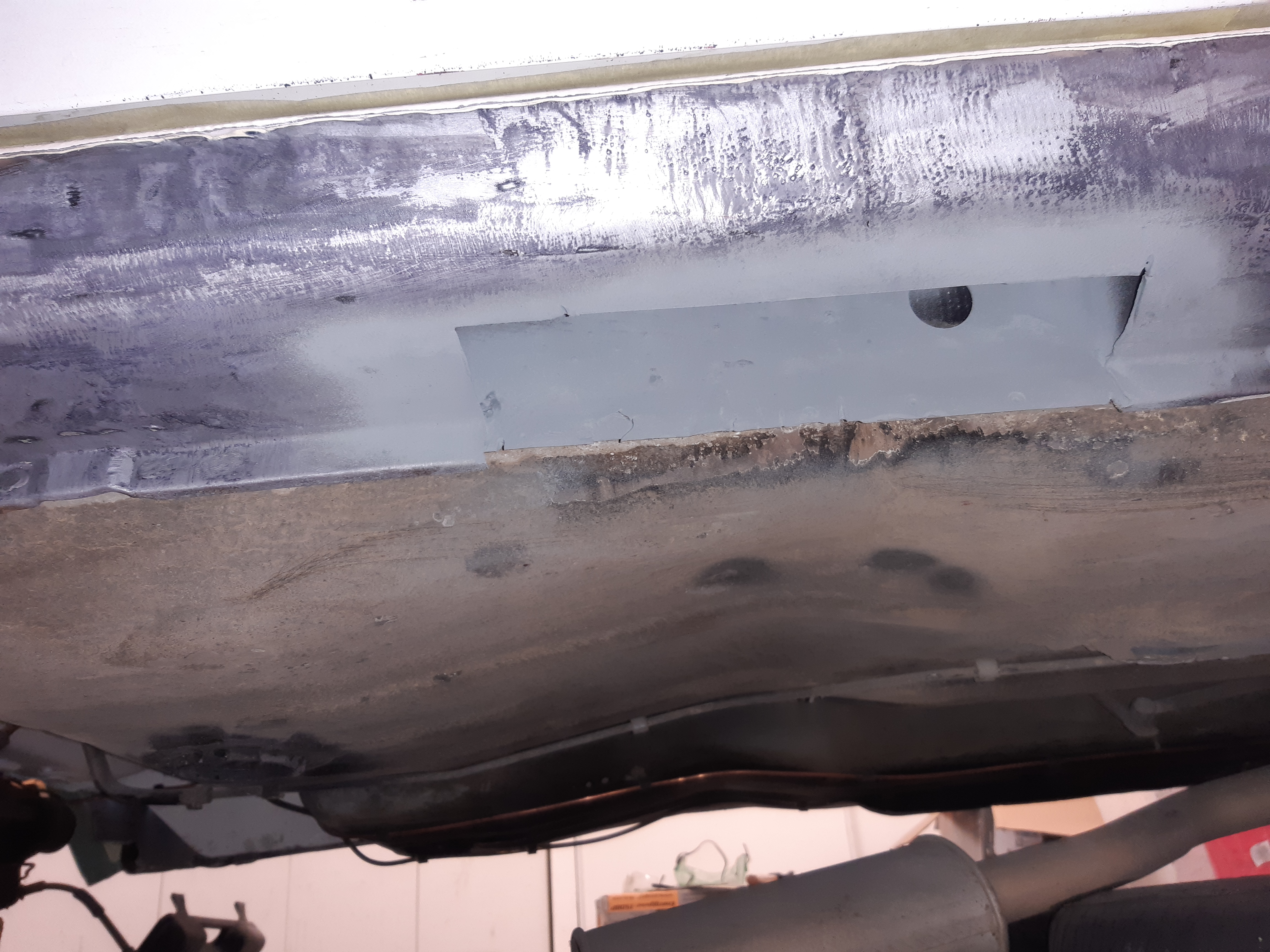

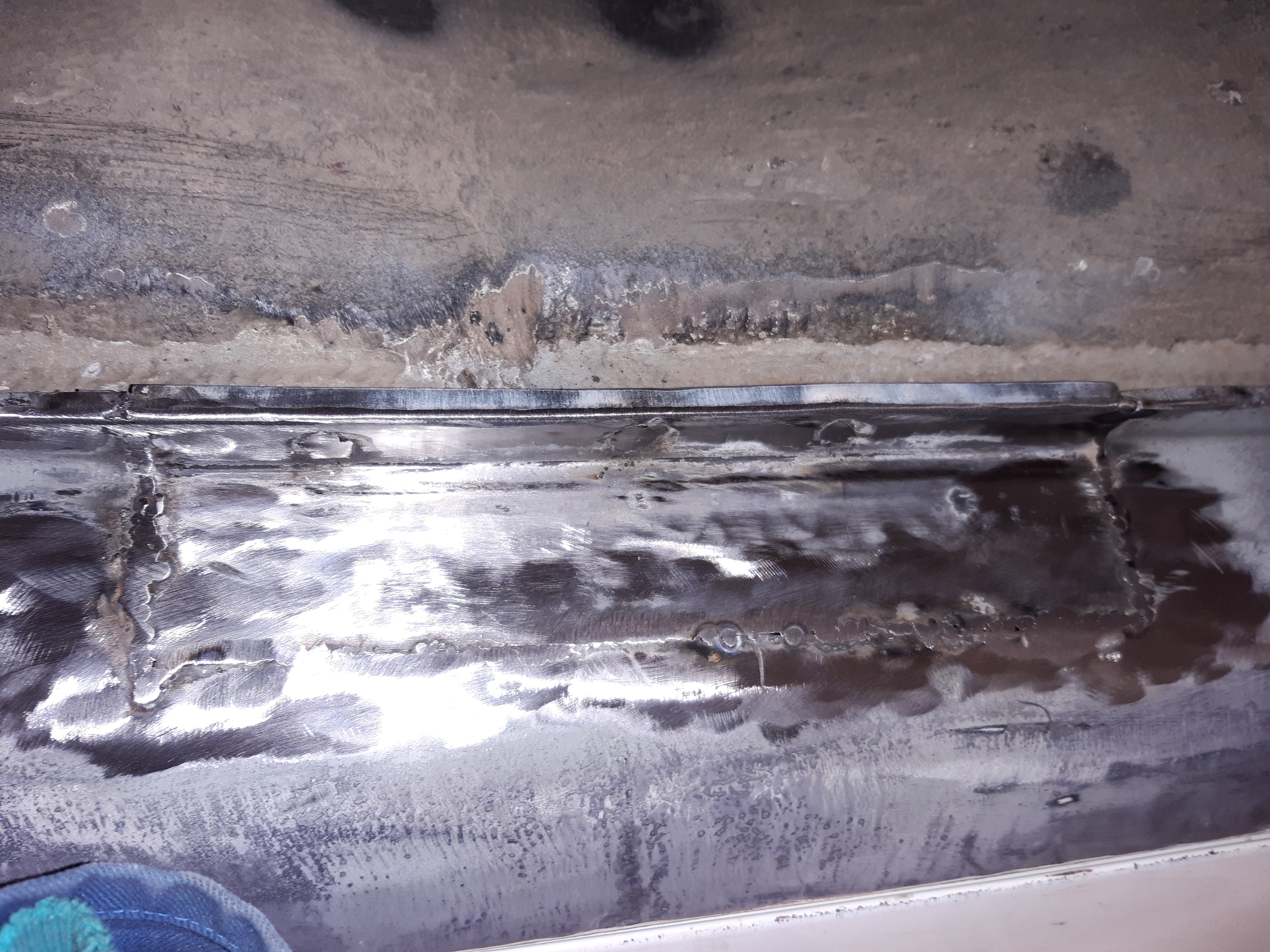

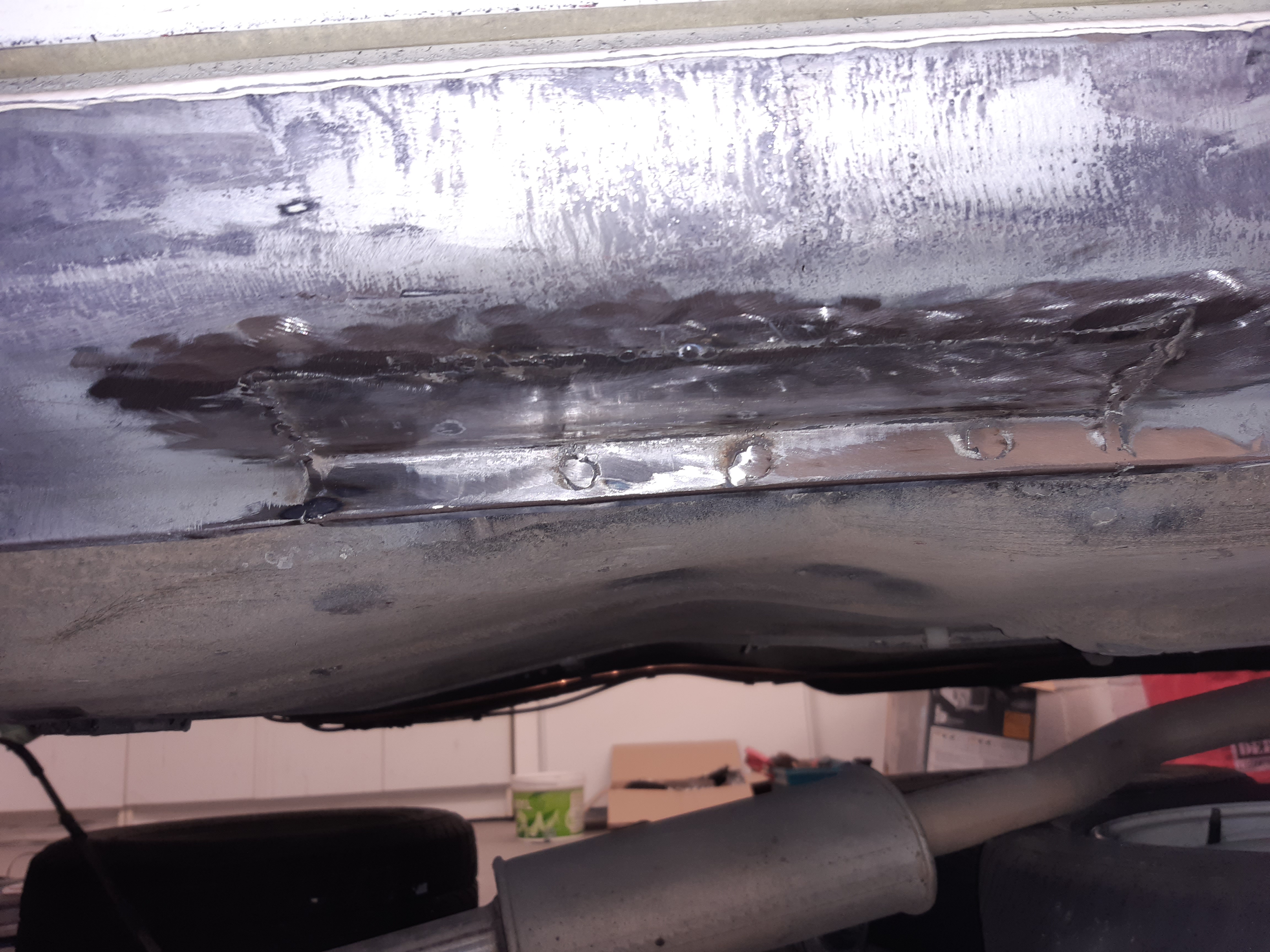

Cette après-midi, j’ai continué avec l’ajustage puis soudage du bas de caisse.
Encore un peu de boulot pour finaliser, mais je suis tombé à court de consommable pour terminer
Content du boulot, j’ai rien percé malgré la pose inconfortable, souder allongésur le sol et sur le dos c’est pas top.
