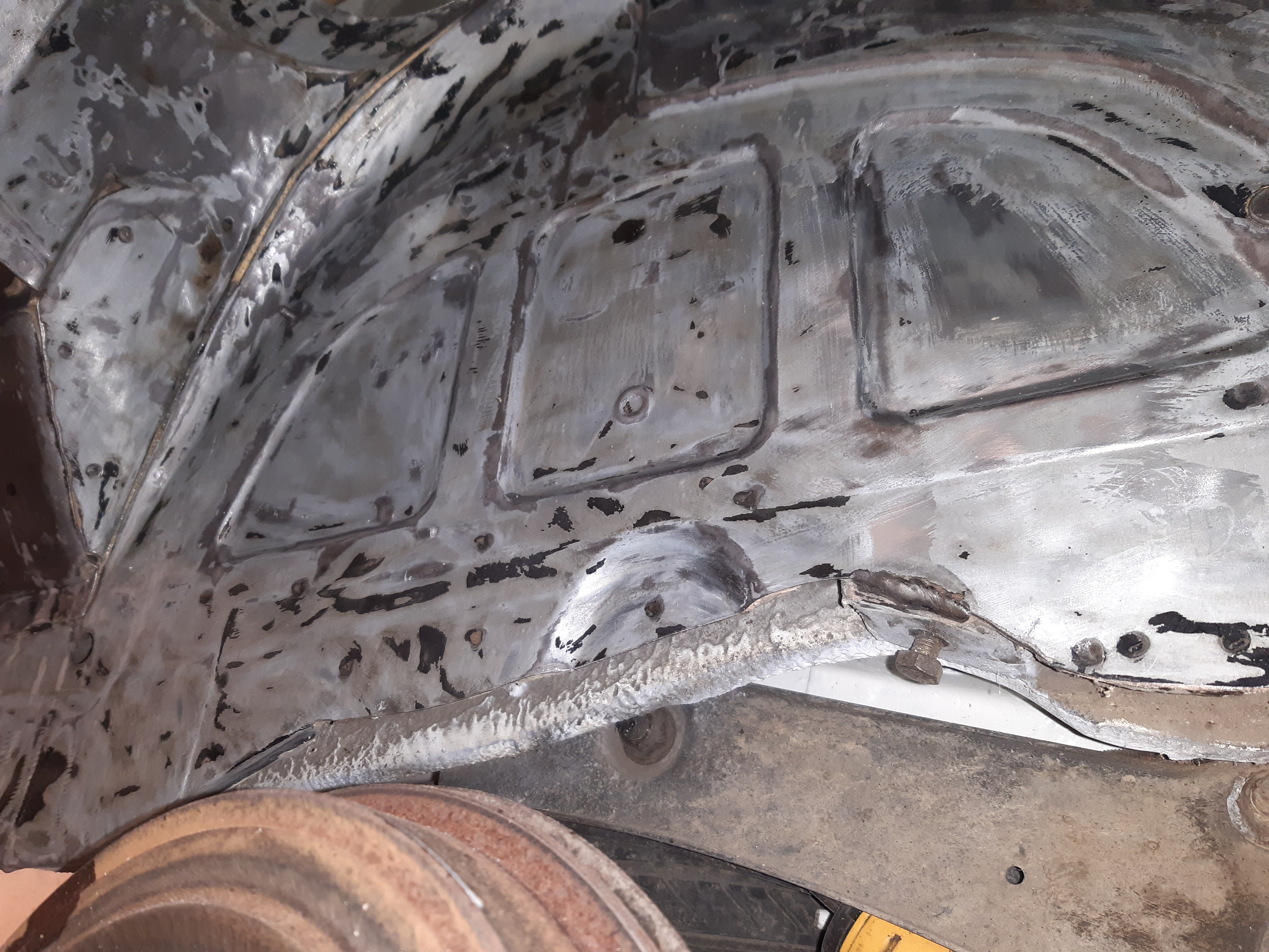

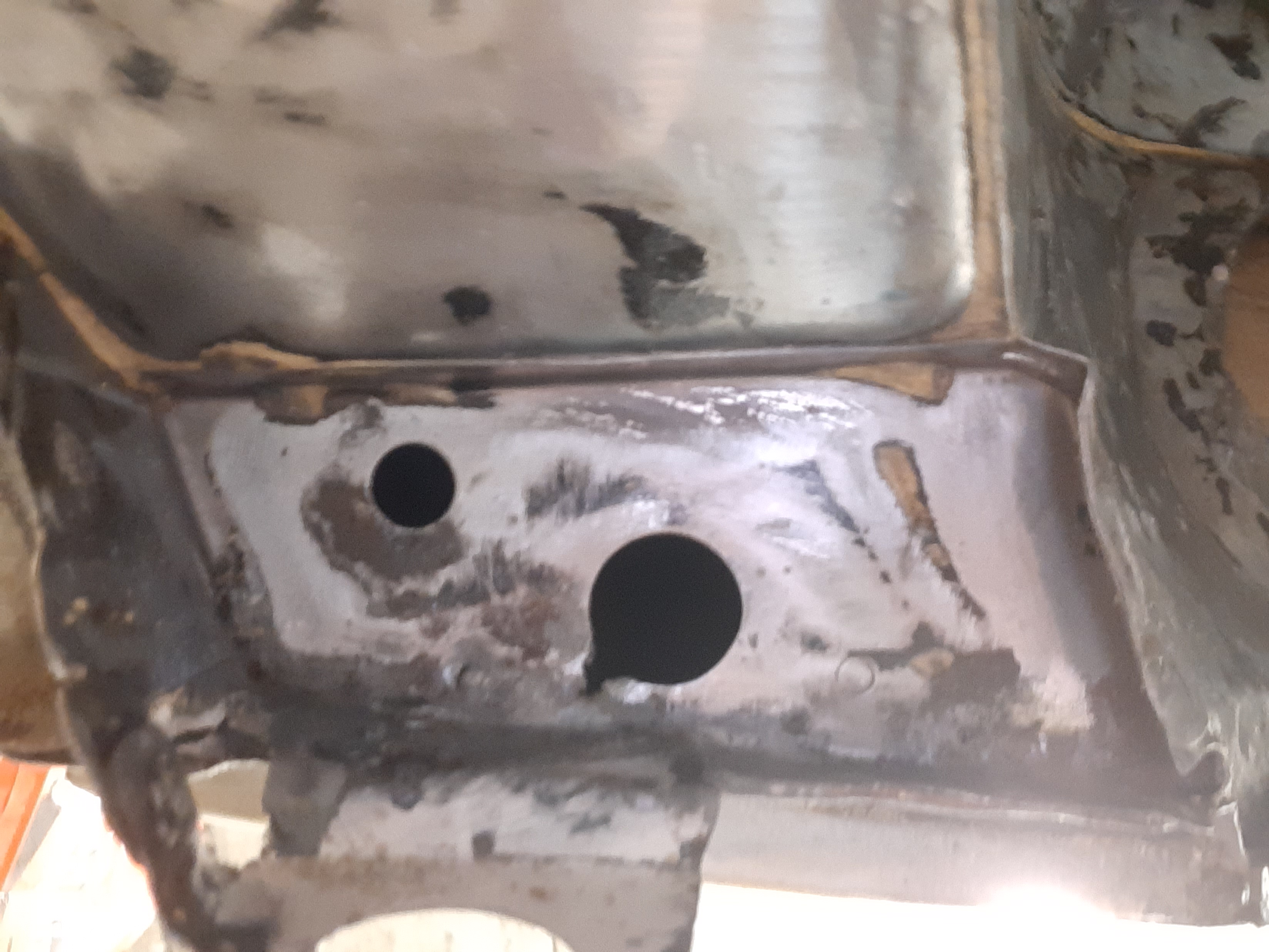

Hello,

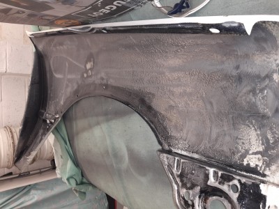

Encore une bonne avancée cette après midi, j ai fini de decaper le dernier passage de roue, il me reste à finioler quelques points mais vraiment plus grand chose à gratter.
Au final, pas de grosse catastrophe, il était temps de le faire. 4 endroits à greffer: un bout de tole de phare, un bout de passage de roue, un bout de bas de caisse, et un trou à boucher en sous face arriere du passage de roue.
Maintenant il faut que je trouve à poste à prêter. J ai regarder pour en acheter un et au vu du prix d une bouteille d argon, ça va pas l'école pour 4 soudures,

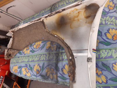

On continue à nettoyer et préparé les pièces.
Passage du taureau et filière sur l ensemble de la visserie, puis préparation des intérieurs des ailes.
L aile avant droite sera remplacée, trop attaquée par la rouille, je préfère ça que de trop gros dégâts sur la caisse en elle même.
J ai trouvé les éléments de carrosserie pour faire les petites greffes, ça devrait être à la maison d ici 10 jours
J ai trouvé également un poste au gaz à louer pas trop loin de la maison
Pour l instant ça avance comme je le souhaite.

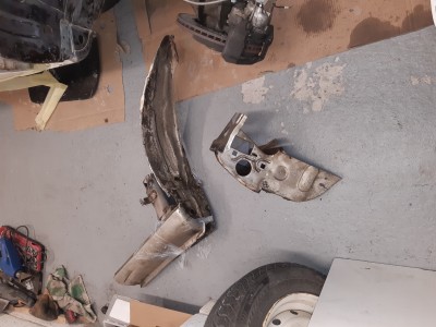

Une partie des pièces sont arrivées ce matin, il me reste à trouver une aile.
Maintenant nettoyage des pièces et preparation avant la greffe.

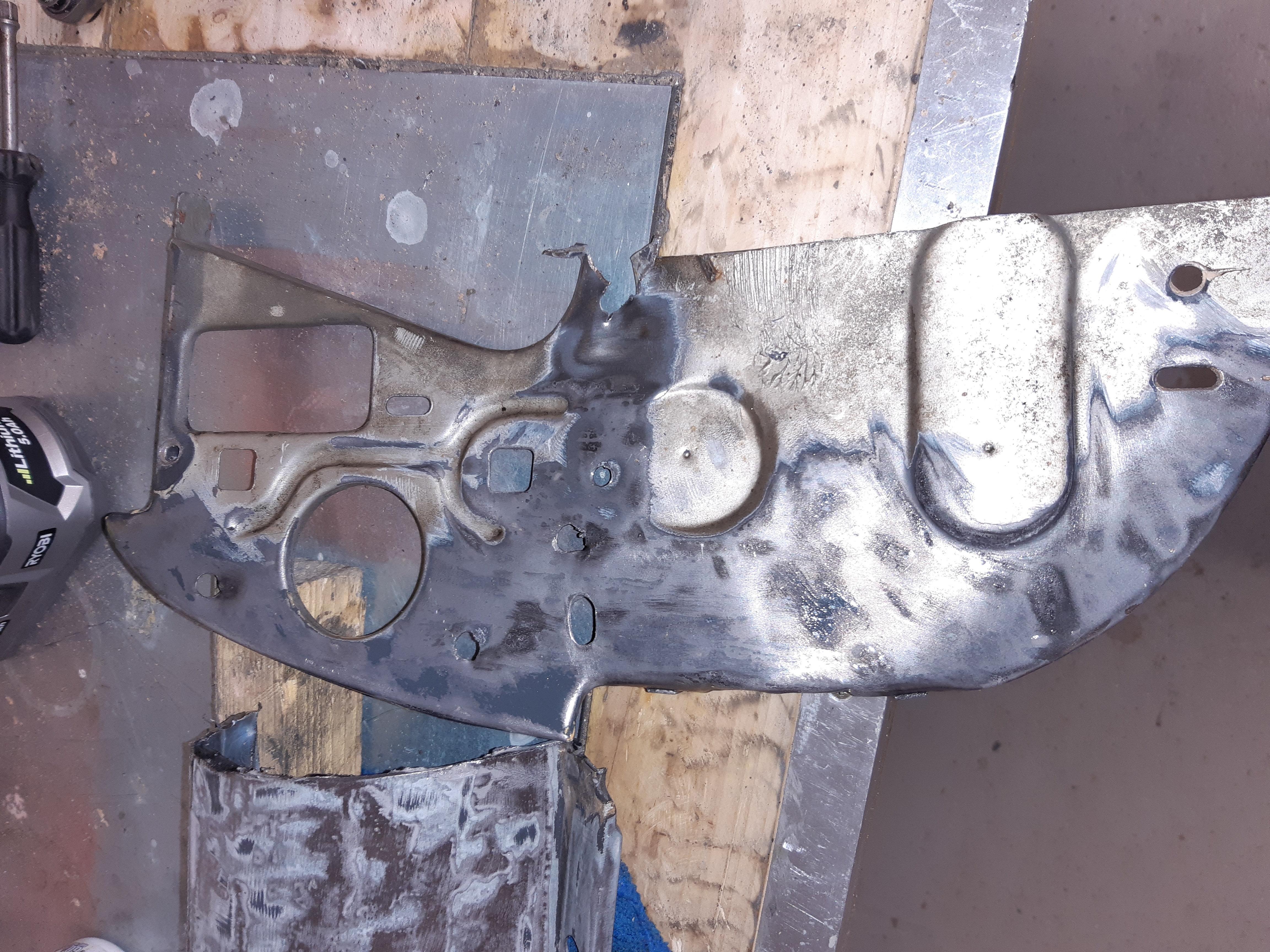

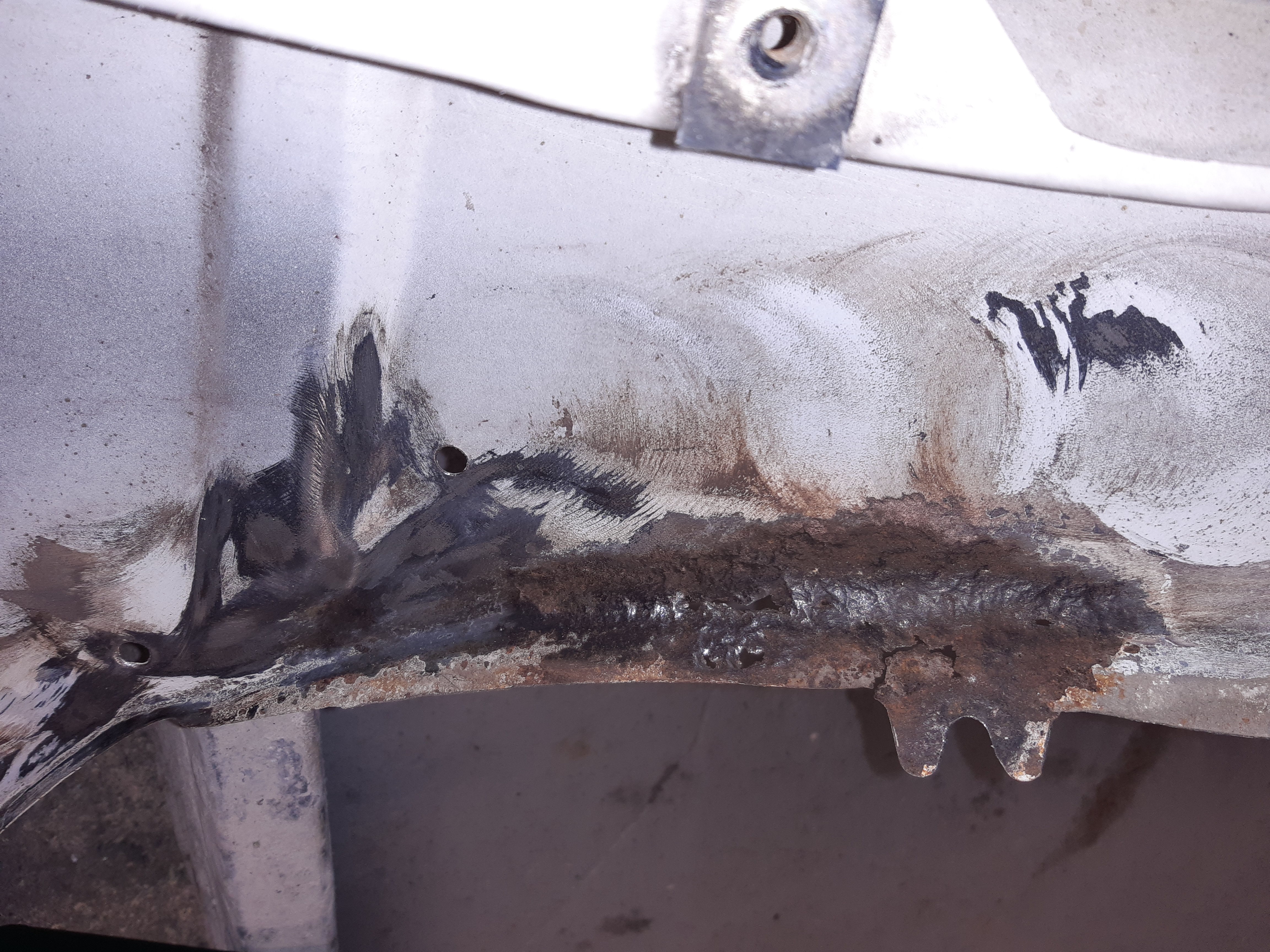

J ai continué la préparation, morceau de bas de caisse et morceau de face avant préparés
Plus continué à nettoyer et notamment à l arriere du feux arrière où ça commencé à se barrer en quenouille.

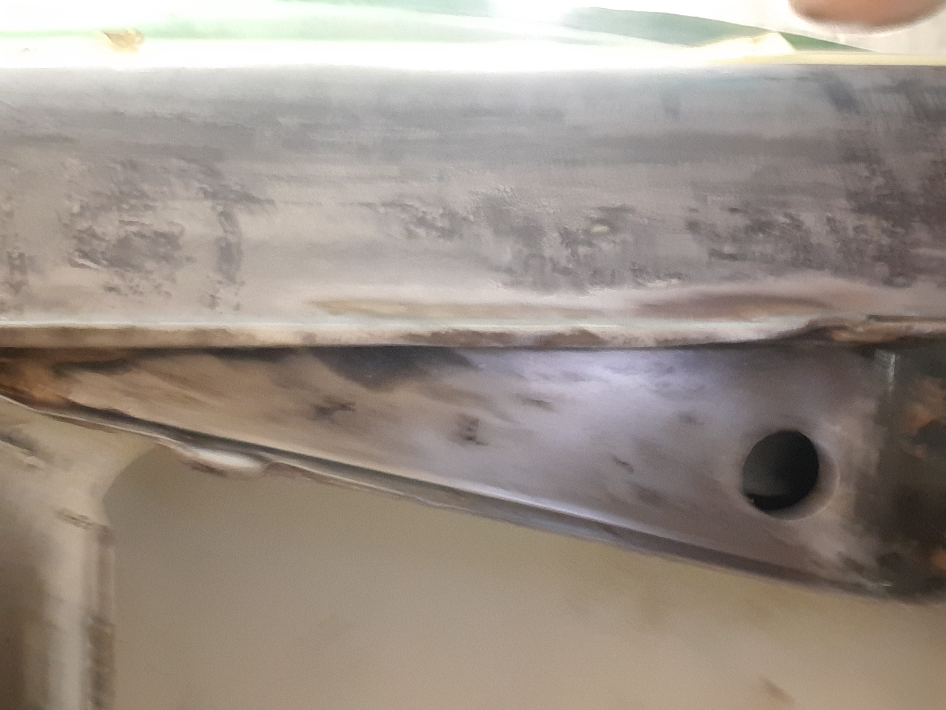

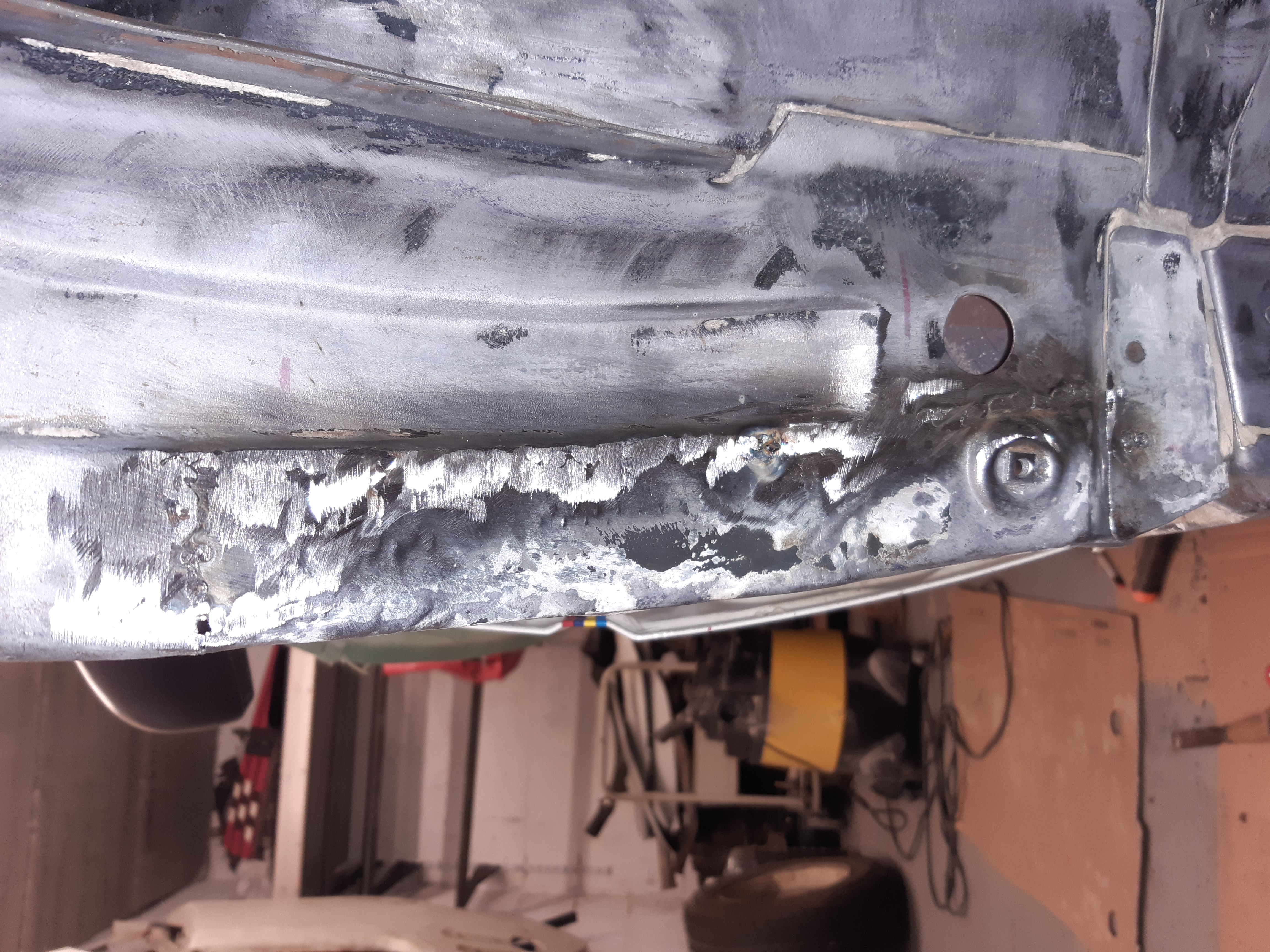

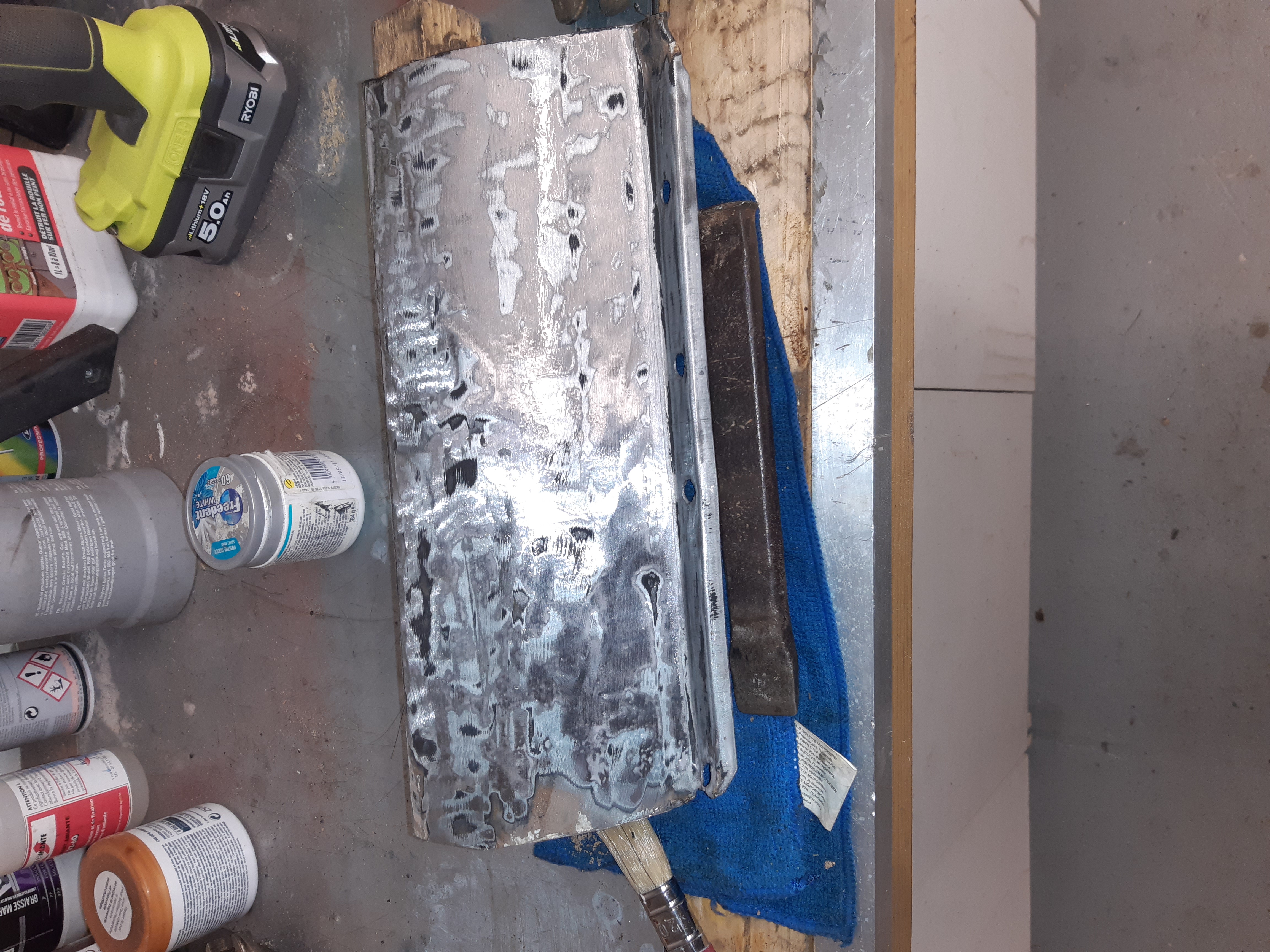

Ce week-end end, j’ai commencé à souder les éléments sur la voiture.
Resultat mitigé, hier j ai eu des trous sur la tole de phare, alors que cette après midi, tous c est bien passé sur le passage de roue.
Je pense que je n attend pas assez que la tole refroidisse entre la successions de points.
Du coup, je pense que je vais changer la tole de phare complete, j’avais peur des ajustements au final, ça se passe bien.
Désolé pour les pros de la carrosserie, mais je débute.

Re: Un nouveau nordiste
c'est pas évident Seb, moi je serai incapable de faire ça,
tu ne met pas un peu trop d'intensité sur ton poste à souder ?
Baptise,
Je peux pas baisser plus, c est un poste avec preregoage et je suis au mini.
Te connaissant, tu saurais le faire, faire joujou avec un tour est beaucoup plus compliqué
Fais nous voir ton poste, peut-être jouer sur le déroulement du file ? En tout cas la carrosserie c'est pas le plus facile.
Bon courage pour la. Suite
Pas facile quand ça commence à faire des trous..et que le poste est au mini
Laisse refroidir au max oui, ce que je fais parfois c’est d’alterner, je tire des points sur un côté, puis un autre, pour que ça refroidisse tranquille.
Un gars m’avait conseillé de placer un « tas » ou un morceau de cuivre épais à l’arrière de la zone que tu soudes pour dissiper au max la chaleur. J’avoue que je n’ai jamais essayé.

Le problème c'est que t'a pas forcément accès a l'arrière de la zone a souder.
Je mettrai une photo des réglages ce soir,
mon erreur vient peut 'être de la vitesse de défilement qui est trop bas et du coup pas assez d’apport et c’est la tole qui fond.
J avais baissé la vitesse quand ça a percé, elle est peut être là mon erreur
