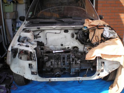

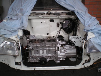

Bonsoir,
Bonne journée de boulot aujourd'hui, j'ai enfin remis le moteur dans la voiture <oo> Remontage d'une partie des périphériques.
Mon kit de carbu est arrivé, il faut que j'aille le chercher chez Balouba.
2 petites photos, une avant et une après.
Bonne soirée,
séb
Avant
Avant
Après
Après

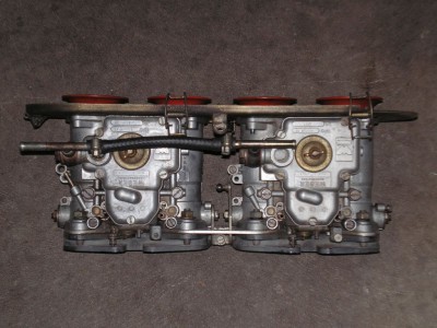

Bonjour,
travaille de l'après midi,
j'ai installé la courroie et le galet de distribution, j'ai réglé tous ca.
J'ai remonté la pipe d'admission, la pate est en train de sécher.
j'en ai profité temps qu'il y avait encore de la place pour remonter le col de cigne et la ligne d'échapement.
Puis j'ai finit de remonter les carbus. j'ai prérégler les carbus comme indiqué dans la RTA.
Bonne soirée,
Séb

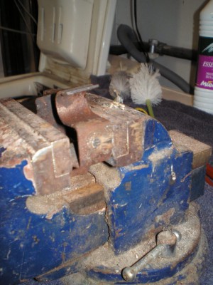

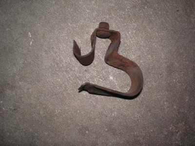

présentation du travail d'hier soir, refection des supports de durites d'eau situés en dessous du radiateur.
J'ai scié les filetages qui été défectueux puis j'ai repércé afin de les remplacer par des vis.
J'ai redréssé les supports qui été plutot mal en points.
Puis un petit traitement antirouille et un coup de bombe de peinture.
Je ne cherchais pas la perfection, juste donner un petit coup de jeunesse.
Je suis satisfait du résultat :rolleyes:
Bonne soirée,
Séb
