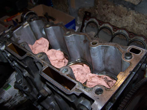

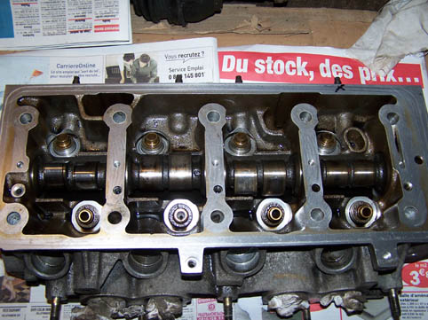

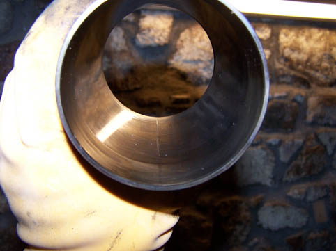

Aujourd'hui démontage du moteur en vue de sa révision.
Bilan :
Une chemise rayée, le déglaçage ne suffira pas.
Une soupape force au démontage et le guide est fusillé.
Le reste en bon état et les pièces neuves attendent donc une nouvelle chemise, un surfaçage culasse avec remplacement d'un guide et une nouvelle soupape avec ses demi lunes.

Monte des coupelles renforcées JEAN, ça coûte pareil que des d'origines et au moins tu sais que ça pètera pas de là ;)
:ph34r:
Messages : 19650
Has thanked : 1622 times
Been thanked : 1159 times
Raoul a écrit :Monte des coupelles renforcées JEAN, ça coûte pareil que des d'origines et au moins tu sais que ça pètera pas de là ;)
Rien n'a pété au niveau des coupelles là. Seulement une queue de soupape un peu foirée qui a rayer le guide.
Je remonte des coupelles origine, elle restera sur route ouverte celle là ;) Et ça m'évitera d'aller au delà des limites à ne pas dépasser.
Raoul
Messages : 540
Localisation : 94
Message par Raoul »
Route ouverte ou fermée, ça n'empeche pas de casser. Des renforcées coûtent le prix des origines, je vois donc pas l'intéret de remonter des origines ;)
:ph34r:
Bastien
Messages : 1584
Been thanked : 80 times
Message par Bastien »
maitrise Jean, tu fais ça tout seul :mellow: :o :?:
Messages : 19650
Bastien a écrit :maitrise Jean, tu fais ça tout seul :mellow: :o :?:
Meuh non ! Pas la première fois ! ^_^ Mais maintenant je là je pourrai ! :bien:
Je fais ça avec Olivef² ;) .
PTS
Messages : 1286
Has thanked : 14 times
Been thanked : 6 times
Message par PTS »
bon boulot jean :bien:
change tes coupelles en effet vu que ta coulasse est démontée.
je pense qu'olivef² te le conseillera aussi
la suite vite :bien:
