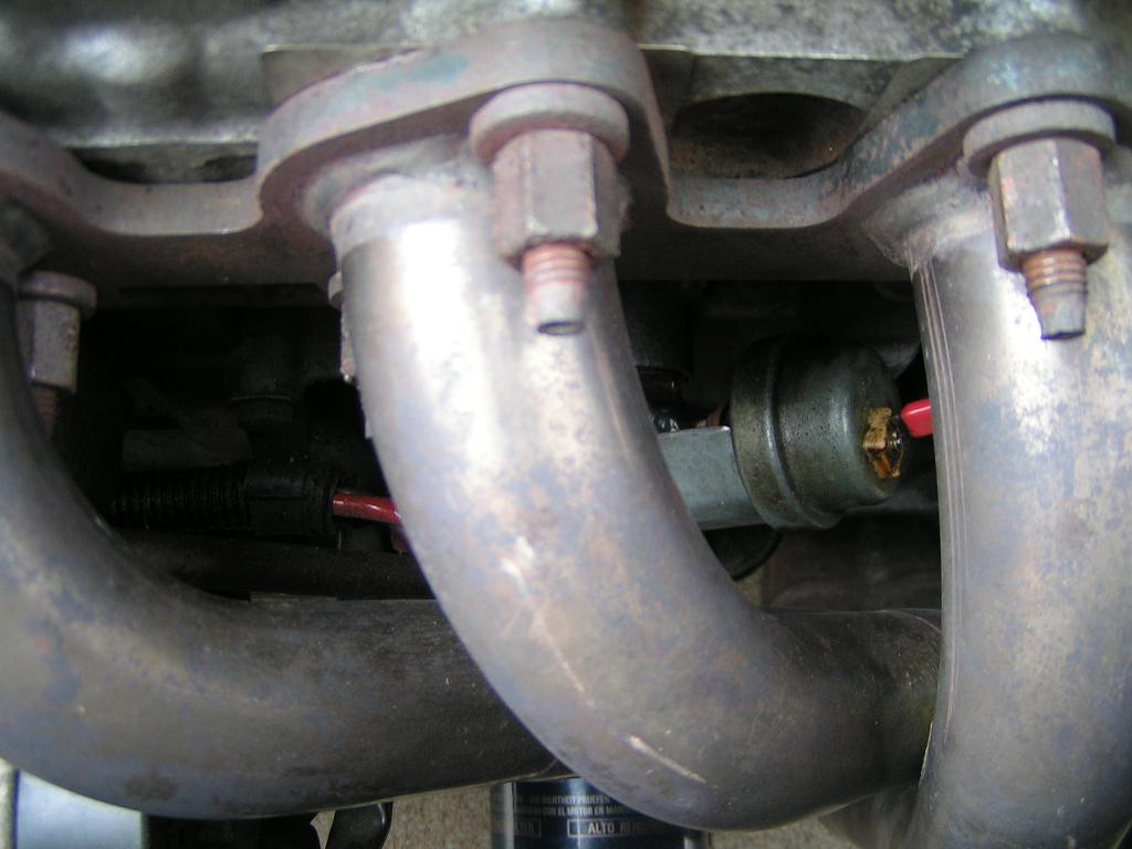

Histoire d'illustrer le "T" permettant de brancher sonde de pression de gtiiiiiiiiiiiiiiiiiiiiiiii et sonde d'alerte de pression mini d'origine :)
on voit pas bien m'enfin...
