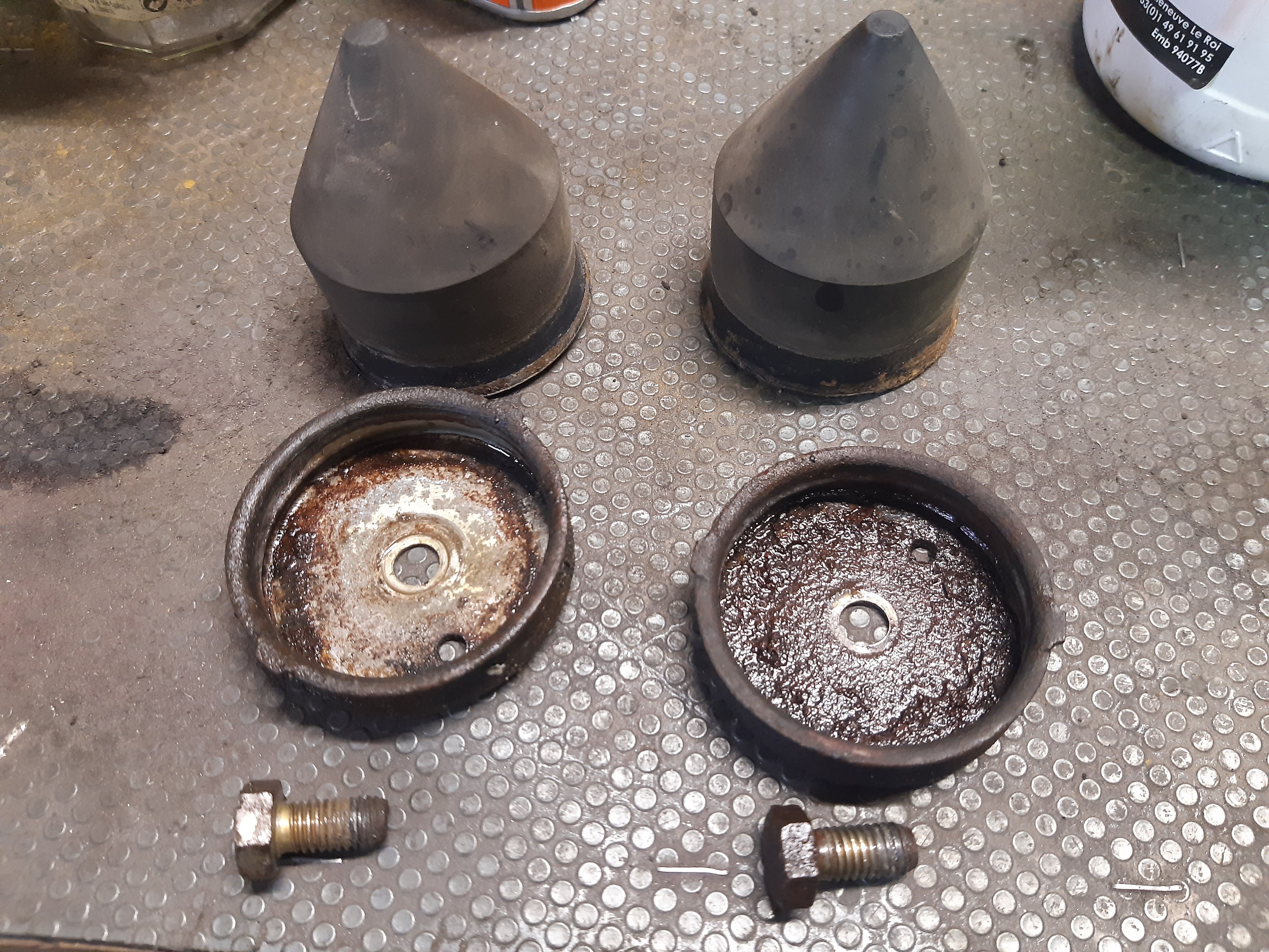

Ca casse super bien à ras le filetage aussi <_<

jean a écrit : 20 nov. 2020, 08:18 Ca casse super bien à ras le filetage aussi <_<
Ou ça tombe tout seul car vis toute rouillée ;)

Au top,merci :ok:
J'ai réussi à les sortir,desserrage en douceur en bombardant de degrippant :ph34r:

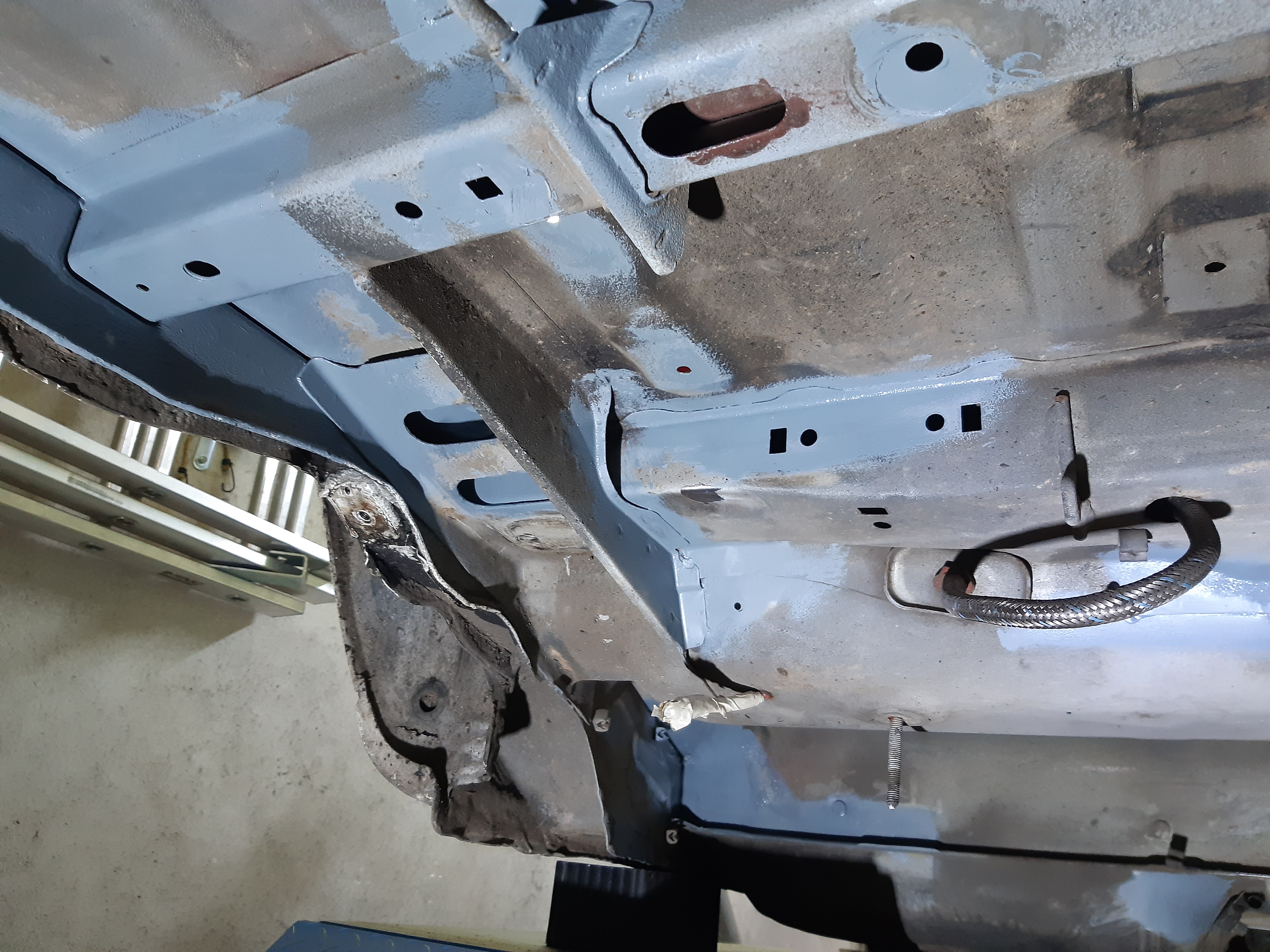

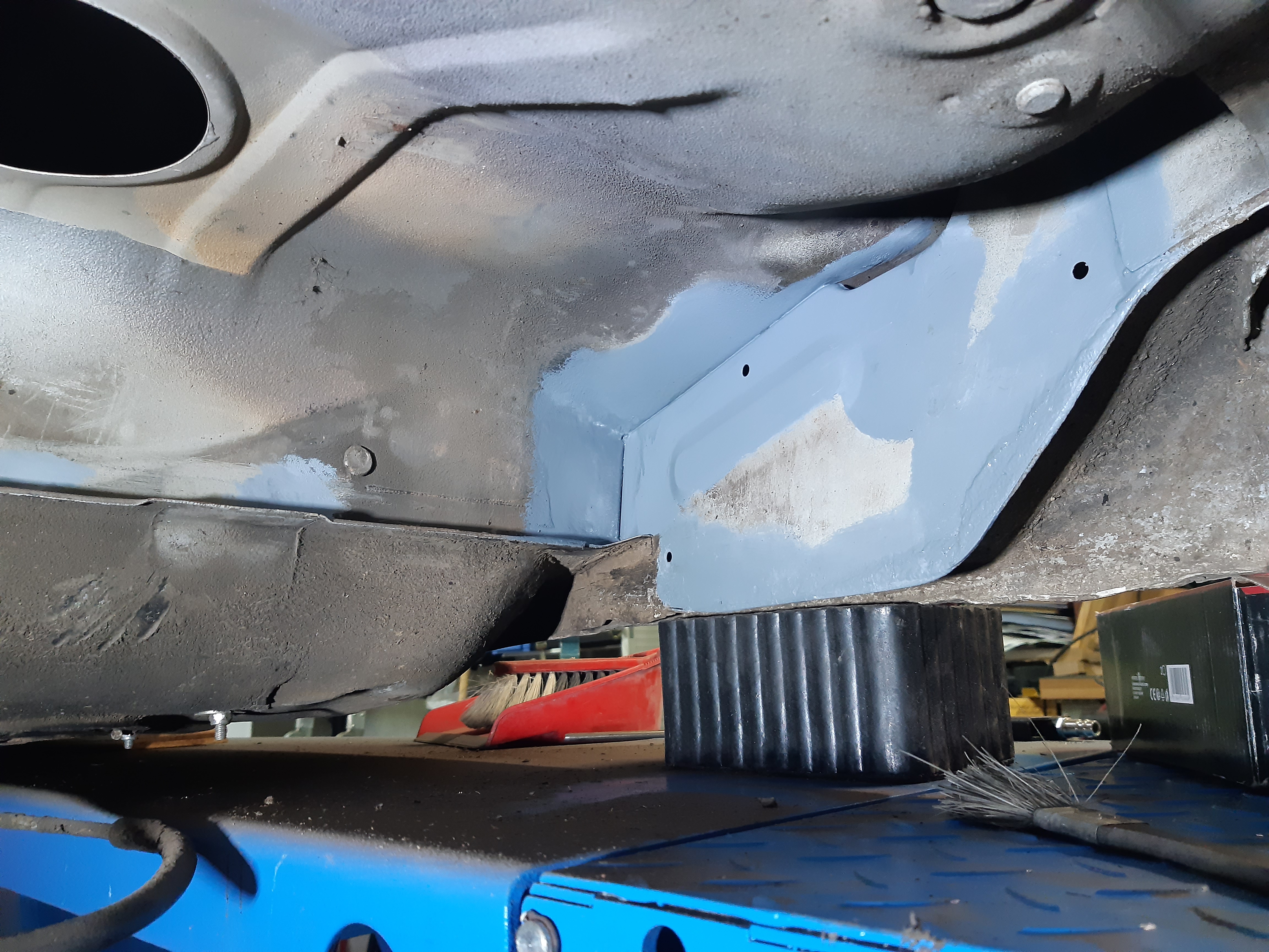

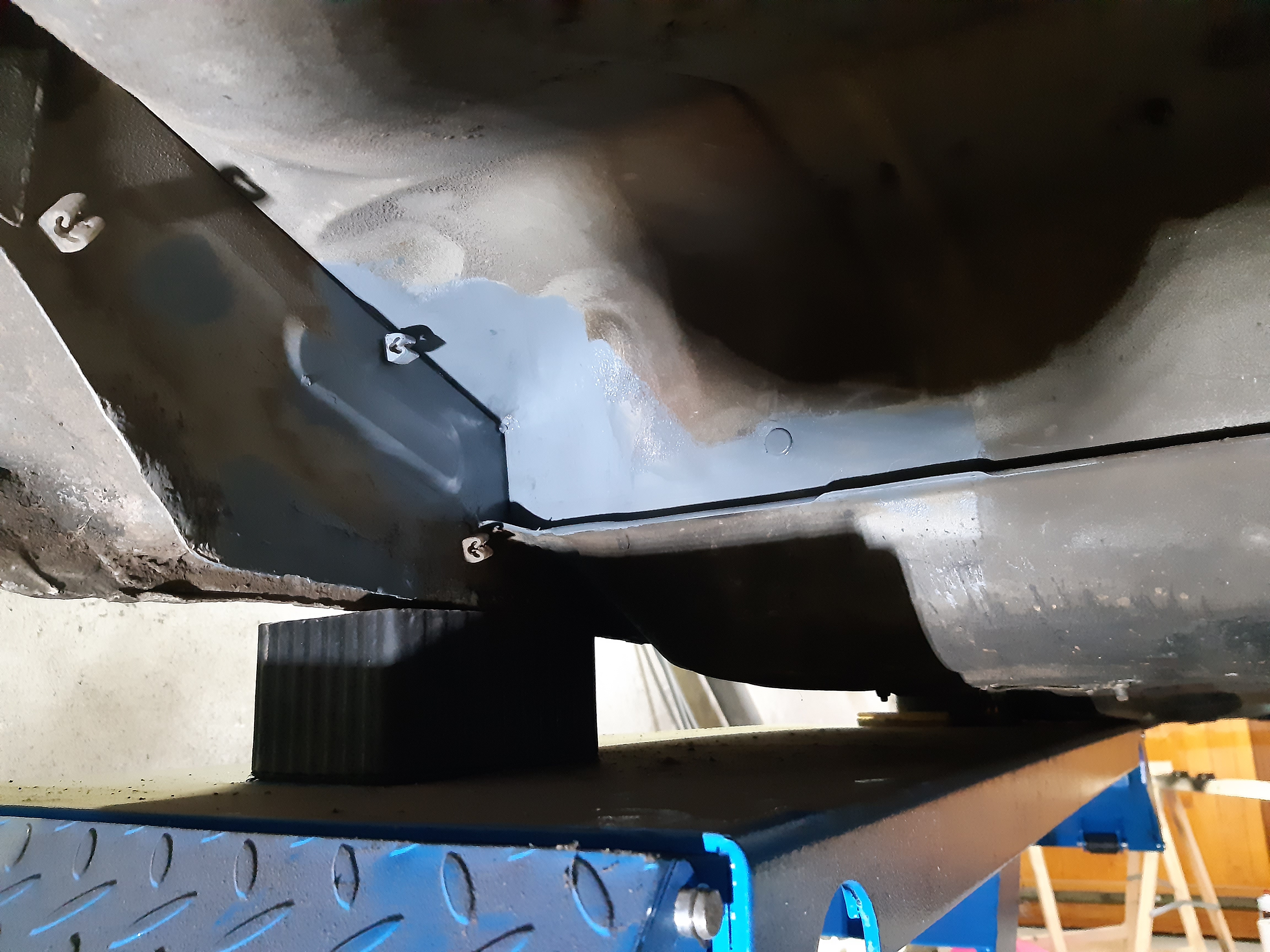

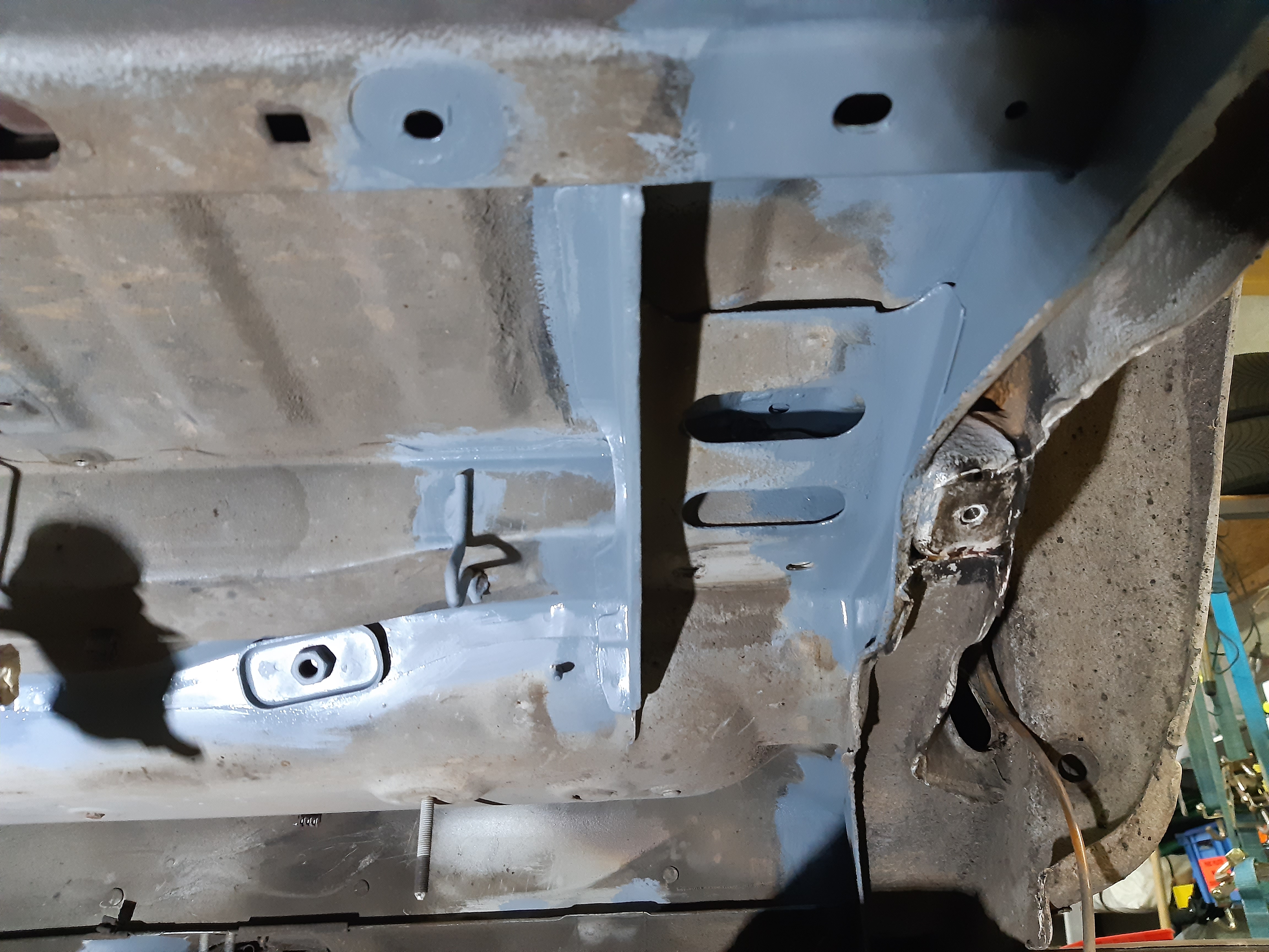

La corrosion a été éliminée et traité au Rustol hier,aujourd'hui c'était peinture primaire au zinc :ok:

Pas de corrosion performante,je suis content et soulagé,c'est quand même costaud la 205, à plus de 30 ans :ok: .la prochaine étape sera blackson et peinture blanc meije sous tout le plancher de coffre :ok:

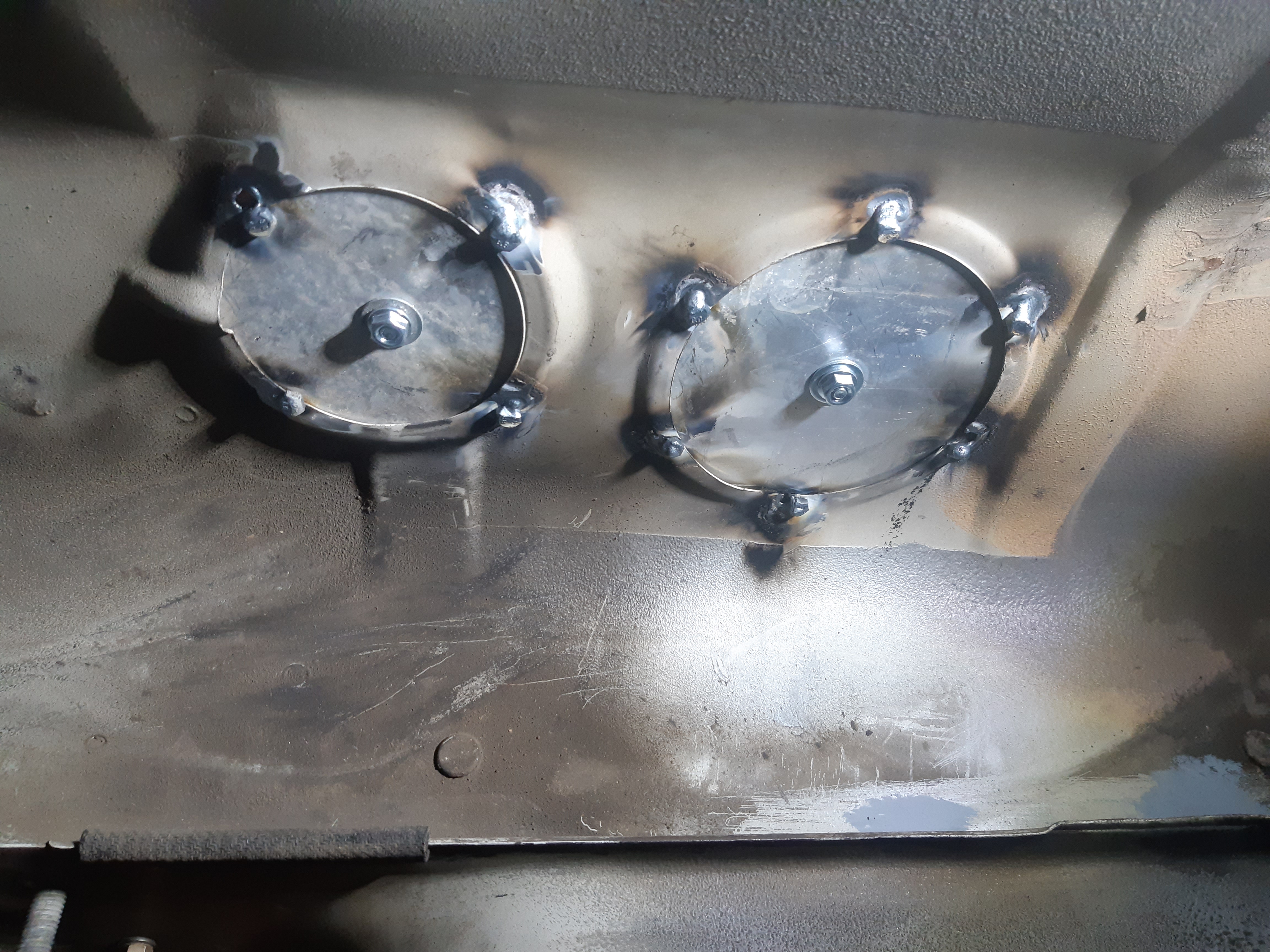

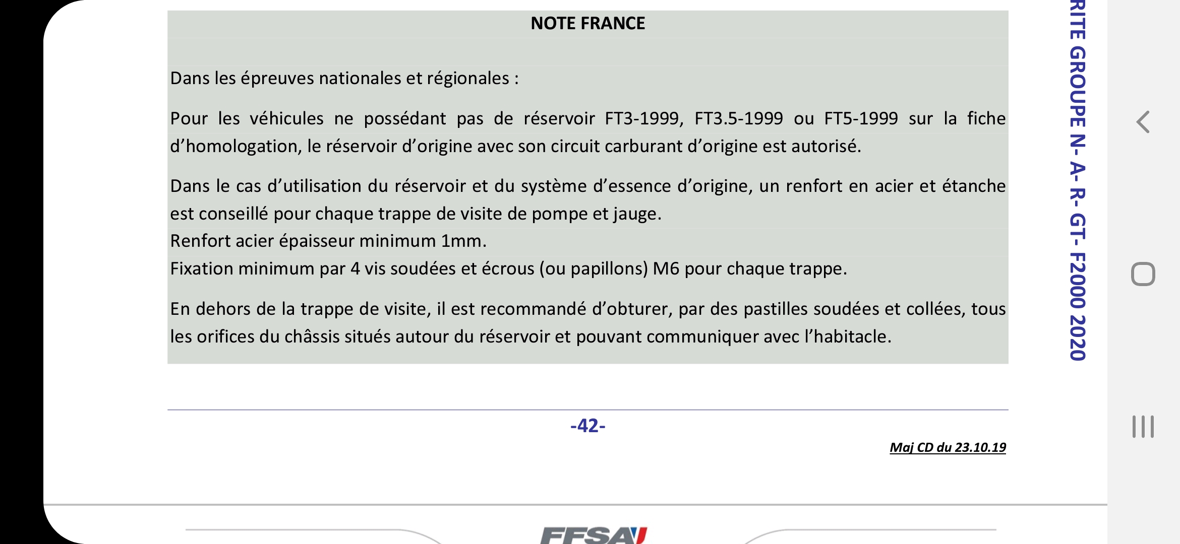

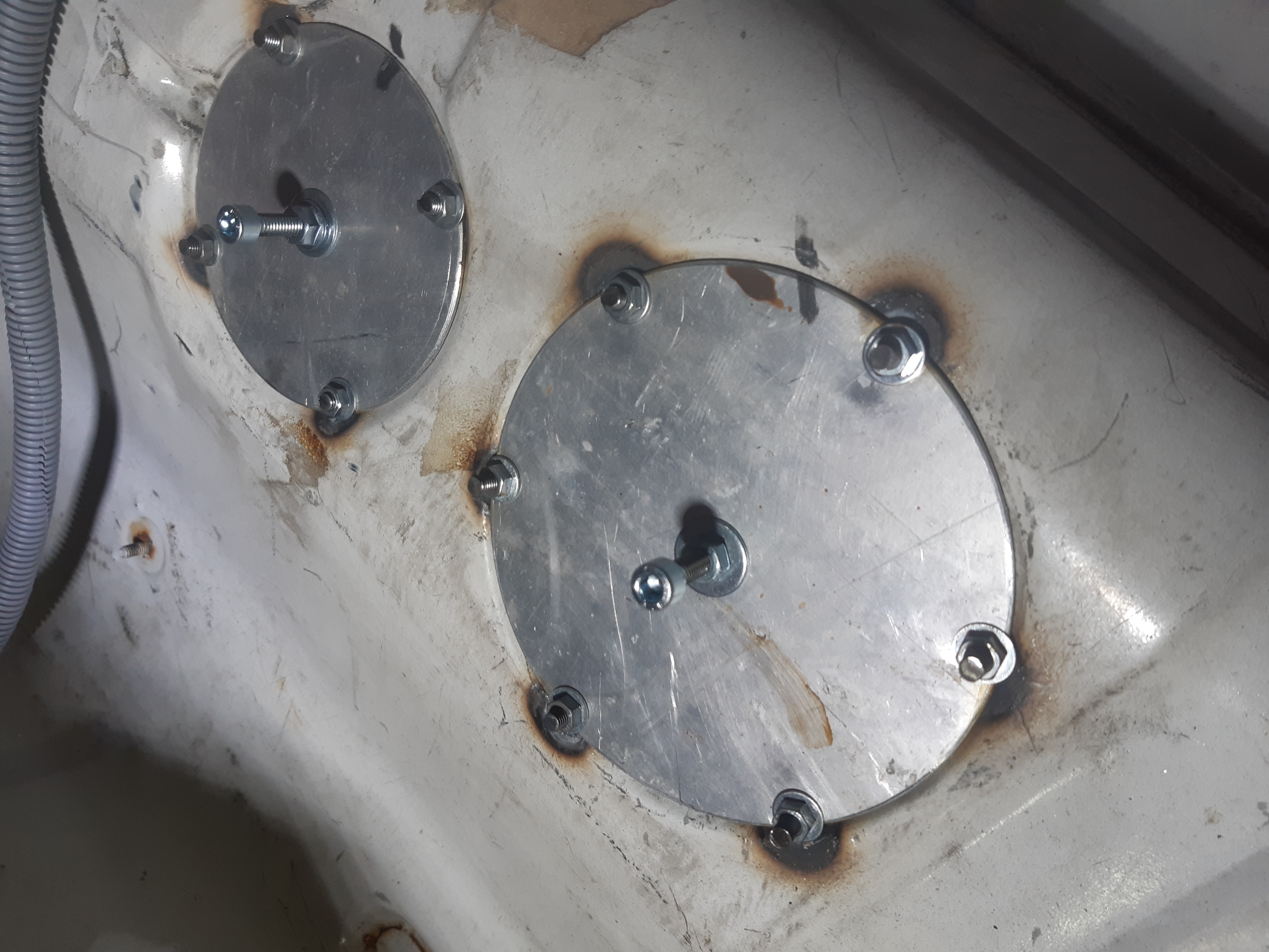

Modification des bouchons obturateurs de caisse au-dessus du réservoir,conseillé jusqu'alors mais risque d'être obligatoire pour 2021 <_<
Fabrication de 2 bouchons ,perçage et sougage de goujons,reste plus qu'a faire un joint et repeindre sur les soudures

Des cage type haut parleur n'aurait pas été moins agressif pour la caisse comparé aux soudures ?

Re: 205 rallye f2000/1,révision hivernale
Ca n'aurait tenu qu'à moi,c'est ce que j'aurais fait <_<

Ah oui, radicale comme méthode !
Avant de lire les nouvelles exigeances, je me suis demandé pourquoi tu n'avais pas mis des obturateurs en plastique :o

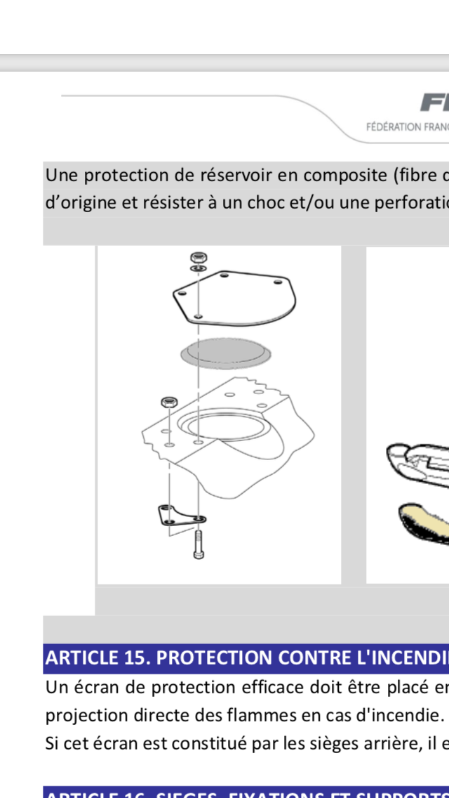

Il y a cette solution dans le règlement :

jeremy30 a écrit : 24 nov. 2020, 13:31 Il y a cette solution dans le règlement :
oui je l'avais vu le dessin mais
avec ca,tu fais encore plus de trous dans la caisse :unsure:

Est ce réellement plus sécurisant au final ???
Qu'est-ce qui résiste le mieux au feu: le plastique ou la ferraille ? :rolleyes:
