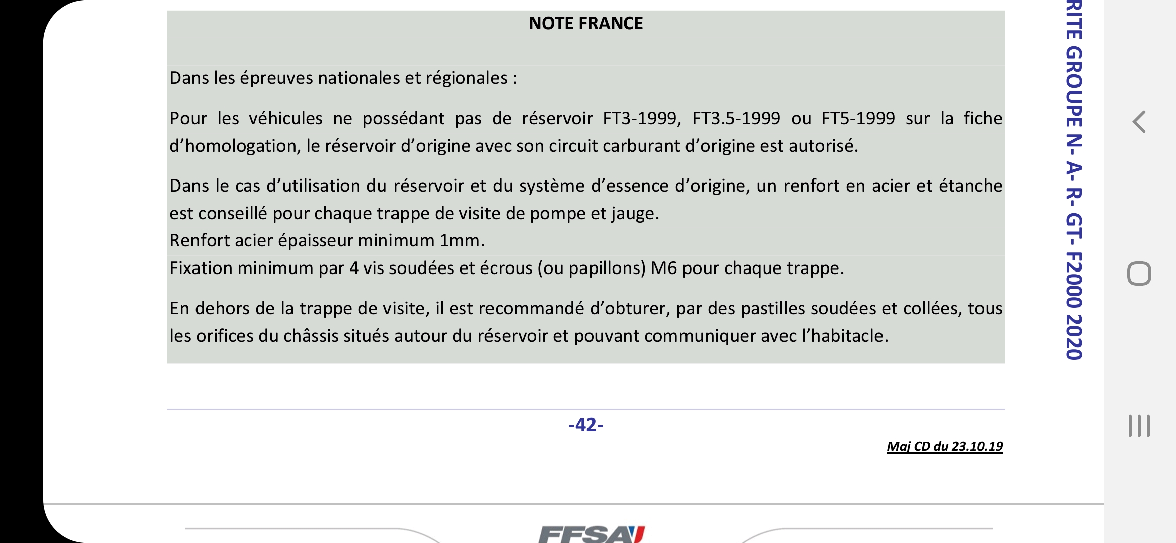

Modification des bouchons obturateurs de caisse au-dessus du réservoir,conseillé jusqu'alors mais risque d'être obligatoire pour 2021
Fabrication de 2 bouchons ,perçage et sougage de goujons,reste plus qu'a faire un joint et repeindre sur les soudures

Des cage type haut parleur n'aurait pas été moins agressif pour la caisse comparé aux soudures ?

Ah oui, radicale comme méthode !
Avant de lire les nouvelles exigeances, je me suis demandé pourquoi tu n'avais pas mis des obturateurs en plastique

oui je l'avais vu le dessin maisjeremy30 a écrit : 24 nov. 2020, 13:31 Il y a cette solution dans le règlement :
avec ca,tu fais encore plus de trous dans la caisse
